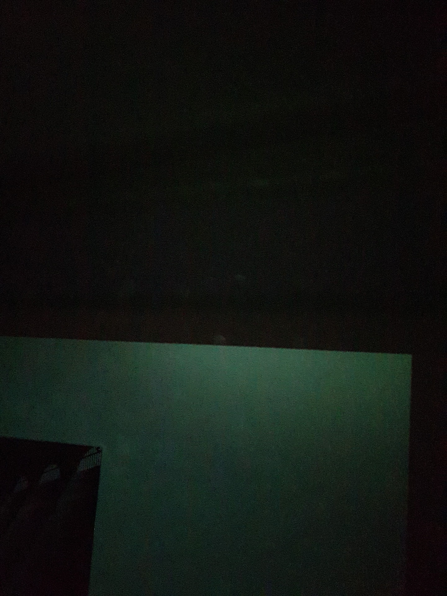

Ich habe einen Benq W1300 gebraucht gekauft, auf den ersten Blick sah das Bild relativ gut aus bis auf das die Lampe nimmer die hellste ist.
Doch hat es leider so Lichtflecken, eventuell gibt es sogar Schattenflecken wenn nicht nur schwarzer Inhalt gezeigt wird, man sieht es auf jeden Fall auch wenn ein Film abspielt.
Ich habe schon mit einem Druckluftreiniger innen das Gehäuse von Staub befreit und sogar mich bis zu dem Mirror vorgearbeitet um das mit Druckluft und Staubsauger zu reinigen weil ich dachte das dort Staub wäre.
Des weiteren habe ich auch eine Ersatzlampe bestellt und die getestet, da sie das Problem nicht gelöst hat hab ich die wieder zurück geschickt. Irgend eine Idee was ich noch machen könnte um das Problem los zu kriegen? Kann das an dem Farbrad liegen? Aber wieso sollte da bei nem Schwarzen Bild statische Flecken sein, sollten die sich dann nicht irgendwie bewegen?
Das ist ein bekanntes Problem der BenQ Serie 1070,1080,1300, etc. Da gibt es ne Menge Tutorials bei YouTube. Allerdings muss man den Beamer dafür sehr weit zerlegen. Staub sammelt sich zwischen Farbrad und Objektiv.
Meinen 1070+ musste ich auch sauber machen weil mich die Flecken gestört haben. Danach habe ich Pollenschutz für Fensterrahmen über die Lufteinlässe gemacht. Das hält seit Jahren.

Na bis zum Spiegel war ich ja schon mal... so viel mehr kanns auch nimmer sein? :D

Das kann möglicherweise Staubpartikeln auf oder im Objektiv sein. Besser gesagt, Reinigung gehört in eine qualifizierte Werkstatt ...
Weitere Infos: http://beamer-reinigung.de/index.php/fehlerbilder#:~:text=Wahrscheinliche Ursache: Bei klar umrissenen,bei dem sogenannte Mikrospiegel ausfallen.
Hast du nicht.
Du hast den Staub noch mehr verteilt und in jede ritze geblasen. Und wenn es keine Ölfreie Druckluft war, ist's eh vorbei.
Druckluft ist das schlechteste was du nen Projektor antun kannst! Das macht es nur noch schlimmer..
Auseinander bauen, Pinsel und Sauger.

Doch hab ich, es lag viel Staub dann außerhalb des Beamers bzw wurde aufgesaugt. Und mit Ölfrei bzw nicht ölfrei meinst du wohl diese Dosen? Ne hab keine solche Dose verwendet sondern so ein lautes Gerät.
Und btw nein es ist nicht schlimmer geworden, genau gleich geblieben. Sicher fürs große Gehäuse hätte man auch Pinsel oder so was arbeiten können, wobei man das nicht von Staub befreien kann mit Pinsel außer man baut das Ding in 1000 Einzelteile auseinander vielleicht.
Aber beim Spiegel stand das explizit in nem Tutorial wovon viele berichtet haben das es geholfen hat, das man dort wo der spiegel ist vorsichtig rein blasen soll und gleichzeitig mit Staubsauger ran halten, dort kannst auch nicht mit Pinsel arbeiten.
