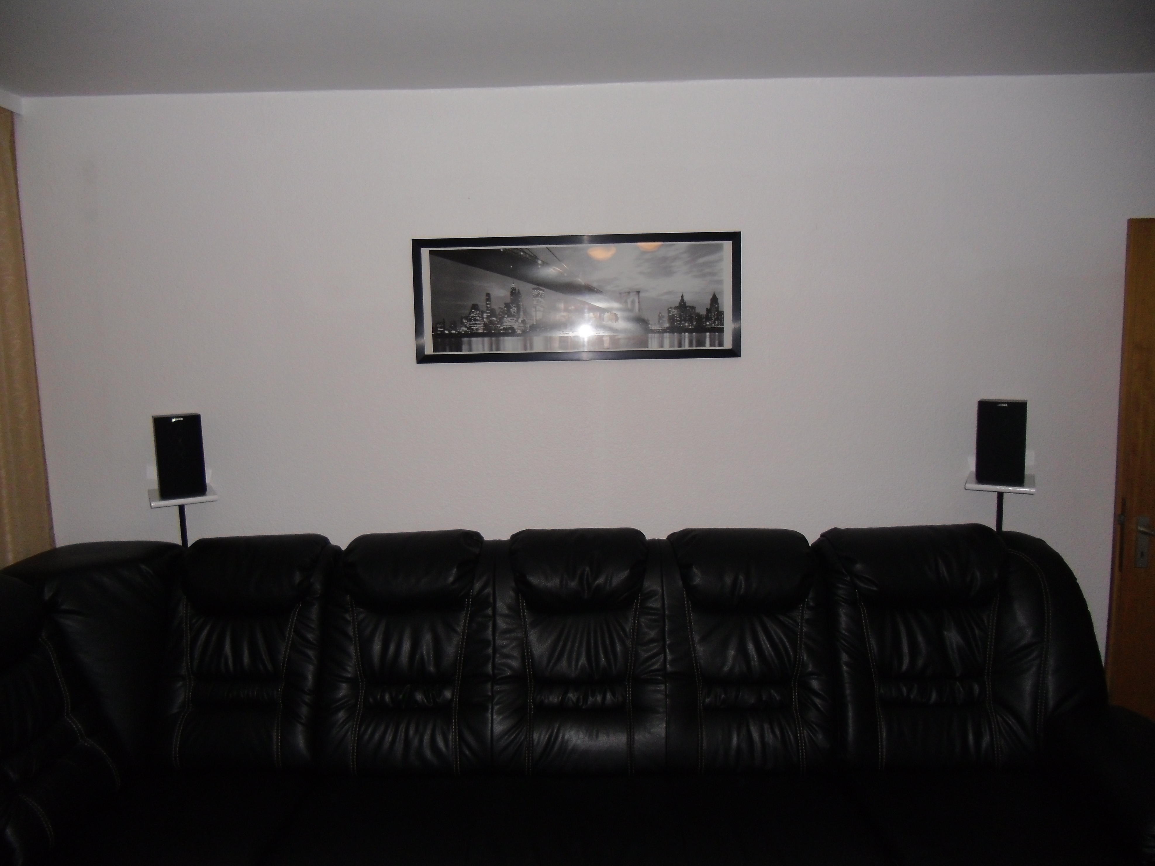

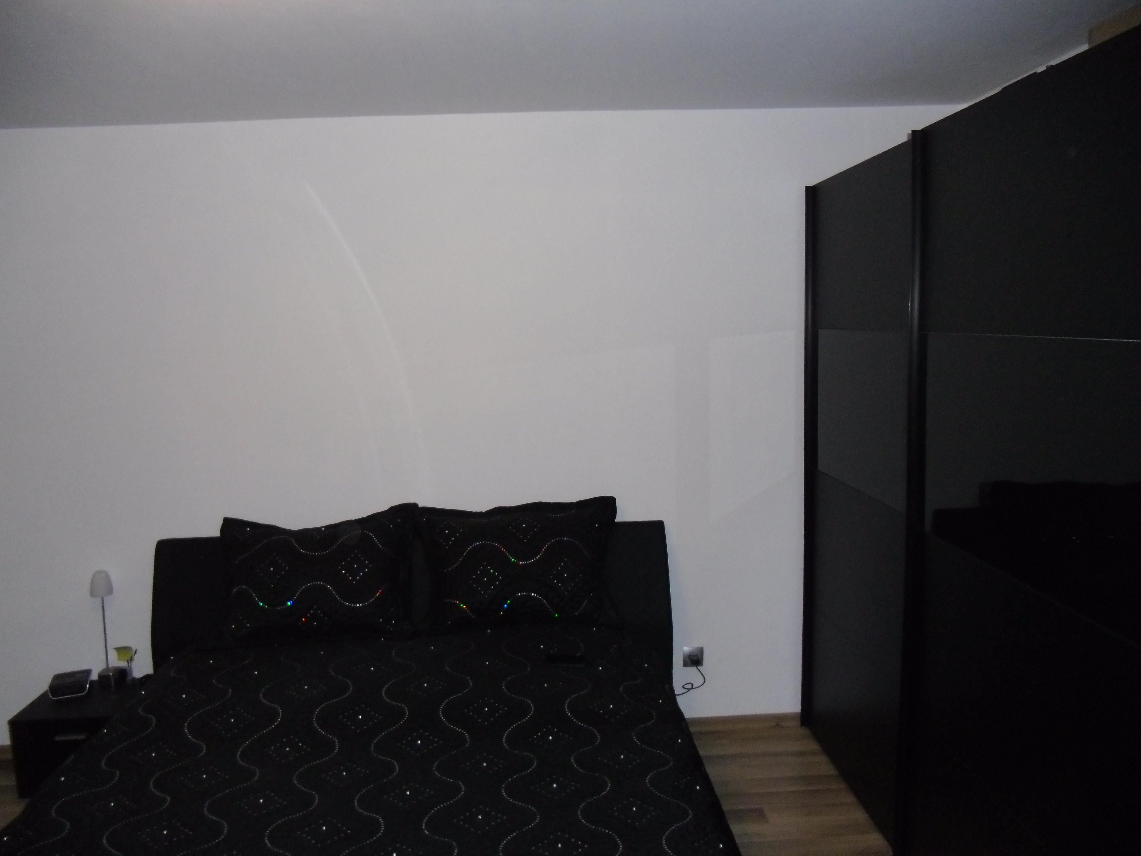

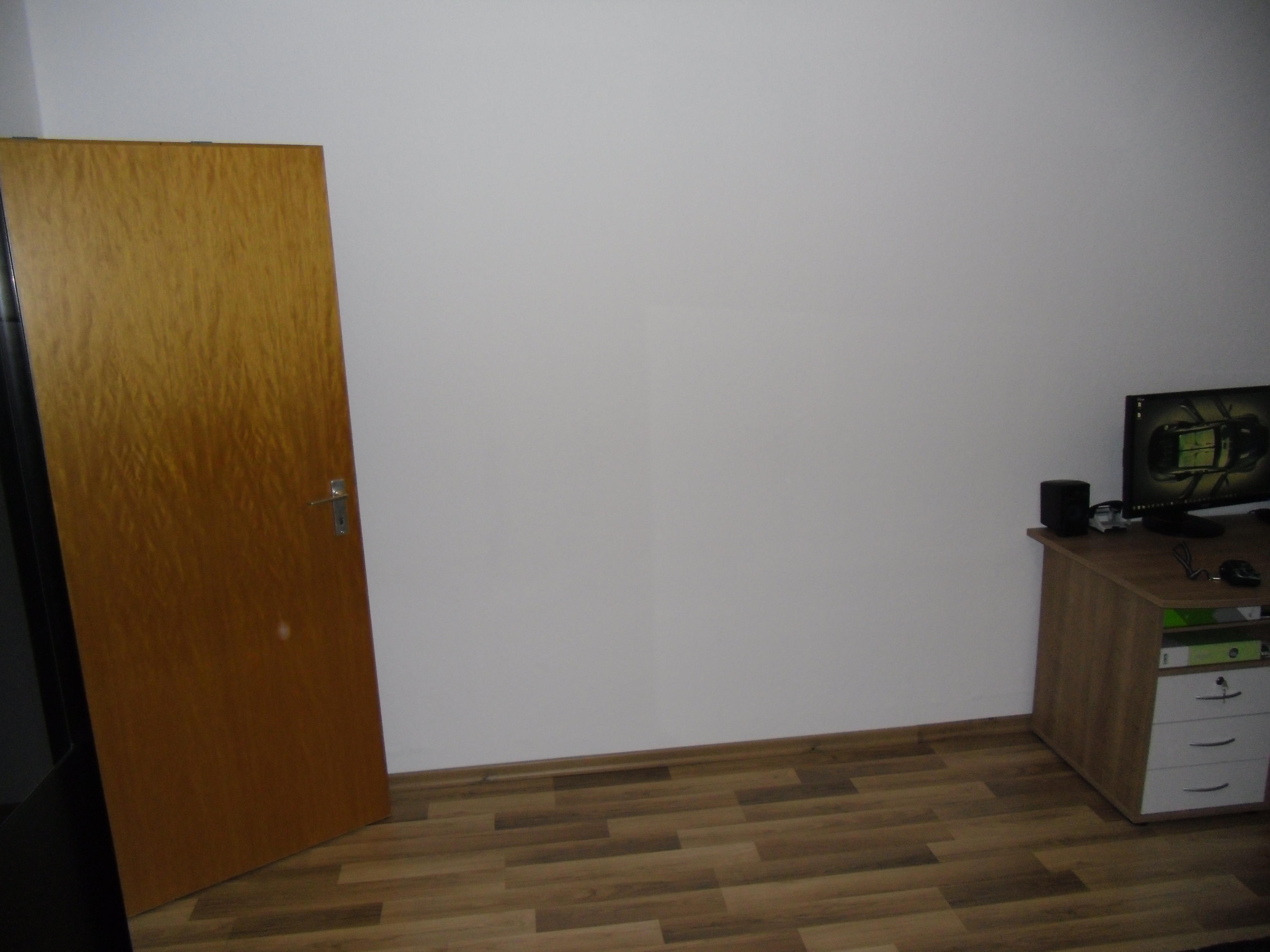

ich bin ein totaler Neuling was Beamer angeht. Ich hab mich zwar schon ein wenig erkundigt aber
da ich vorher noch nie ein Beamer hatte ist das alles ziemlich neu für mich. Ich werde mich jetzt kurz fassen
wonach ich suche und ich hoffe ihr könnt mir vor dem kauf noch einige tipps geben. Habe von dem Zimmer wo
ich den Beamer später aufhängen möchte 2 Bilder reingestellt. Da hätte ich gerne noch Hilfe zur Aufstellung.

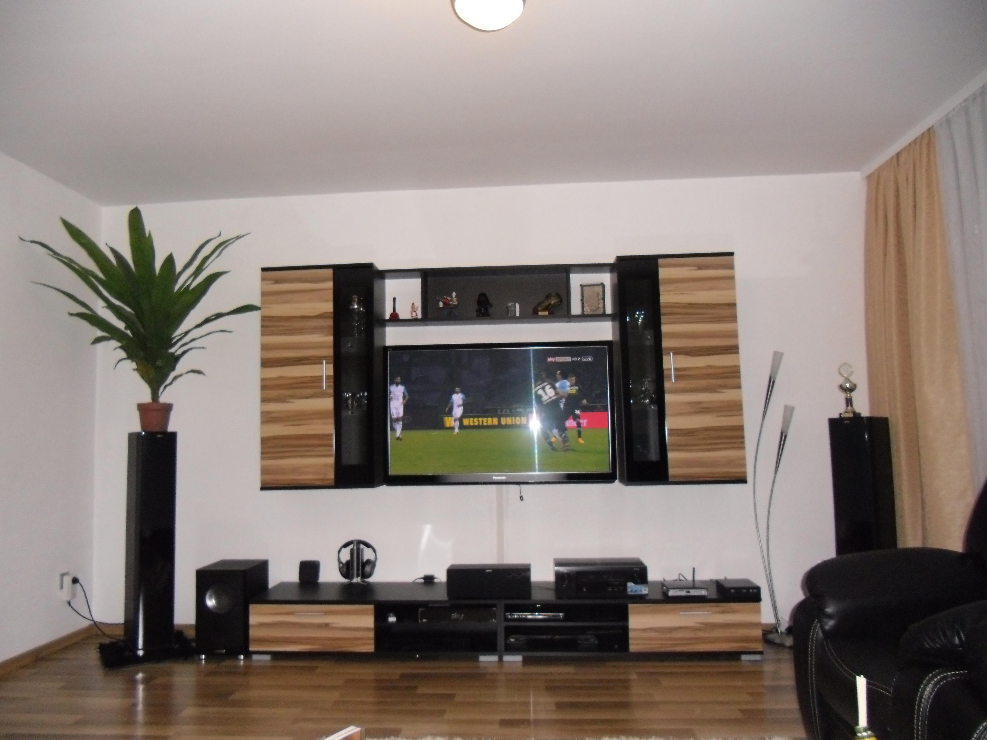

In meinem Wohnzimmer habe ich einen 50zoll Plasma von Panasonic. Da befindet sich eigentlich
auch mein Heimkino mit AVR von Denon und meinem 5.1 Lautsprechersystem von Jamo.
Da ist aber jetzt schlecht einen Beamer aufzustellen wenn davor eine Wohnwand steht.
Eine Leinwand sieht glaub ich auch nicht so gut aus an der Decke wenn man die dann runterlässt und Sie
die komplette Wohnwand abdeckt. Deswegen möchte ich Sie jetzt im SZ an die Wand aufhängen.

Erstmal ein Dankeschön für eure Ratschläge besonders an "wasi1306" nett das du dir soviel Zeit genommen hast.
Also erstmal hab ich den falschen Beamer aufgeschrieben den ich gefunden habe. Kaufen wollte ich mir diesen hier:
"BenQ W1070 3D DLP-Projektor"
Dir sollte auch klar sein, dass Projektoren in dieser Preisklasse nicht ansatzweise an die Bildqualität eines Displays rankommen.
Ich denke das kommt drauf an wie groß man das Bild vom Beamer angezeigt bekommt. Je größer das Bild desto schlechter die Bildqualität soviel ist mir klar. Die ich mir ausgesucht habe kosten ab ca. 600eur. Ich wäre auch bereit etwas mehr drauf zu zahlen solange es sich wirklich lohnt. Ich möchte keine 200eur mehr bezahlen damit er 2% besser läuft ;)

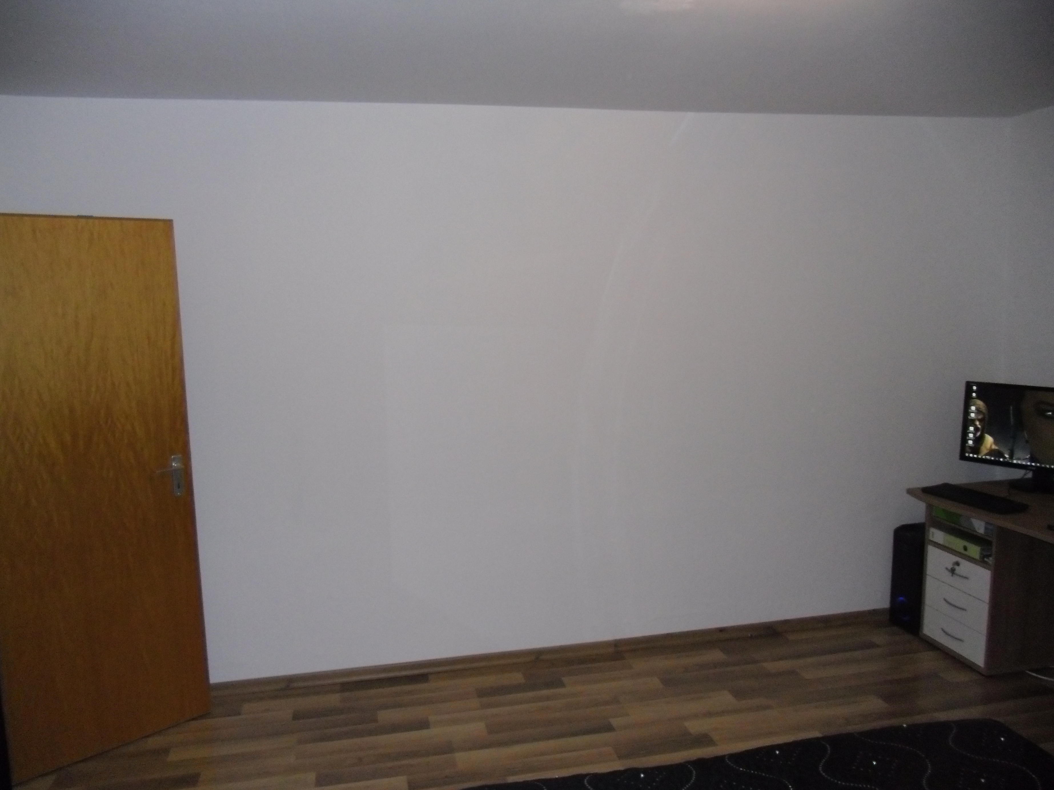

Jetzt stell ich mir die Frage woher weiß ich wie groß ich das Bild einstellen kann um das beste rauszuholen? Ich persönlich würde ja gerne mindestens 320cm x 160cm auf die Leinwand hinbekommen. Dafür habe ich mein Schreibtisch umgestellt.
Jetzt hätte ich 1Meter mehr Platz (siehe Bild).

Ich denke ich bleibe auch bei dem "BenQ W1070 3D DLP-Projektor" Mein Zimmer ist ziemlich abgedunkelt da sollte nicht das Problem sein. Was die Lüftergeräusche angeht da werde ich das wohl erst selbst austesten müssen. Ich bin da eigentlich nicht so sensibel was das angeht. Ausserdem werde ich wohl anfangs meine Funkkopfhörer nutzen oder zwischen durch mal PES15 mit jemandem zoggen.
Wie groß ist denn dein Abstand zur Leinwand? 320cm ist schon eine Hausnummer, größer ist nicht immer besser. Ich habe 305cm maskierbar bei einem Sitzabstand von 4-5 Metern, und das ist für mich schon absolute Obergrenze. Ab dem Punkt, wenn die Leinwand größer wird als dein Sichtfeld, wird es vor allem für die Augen sehr anstrengend, was bei vielen schnell zu Kopfschmerzen führt. Ich würde minimal, auch aufgrund der Auflösung, mit dem Faktor 1,5 arbeiten - bei 320cm Leinwandbreite entspräche das einem Mindestabstand von 480cm. Für eine Projektionsfläche von 320cm muss der BenQ in einer Entfernung zwischen 368cm und 480cm von der Leinwand angebracht werden.
Also die Wände zwischen dem Beamer und der Leinwand haben einen Abstand von 3,8Meter.
Der Beamer hat ja ein kleinen Abstand zur Wand. Die Leinwand weniger also schätze ich mal das knapp 3,5Meter
der Abstand schlussendlich sein wird. 320cm war natürlich nur eine Wunschvorstellung :D
Es wird mein erster Beamer sein und wenn ich auf die Leinwand ein größeres Bild hinbekomme als auf einem 65zoller dann werde ich sicher schon zufrieden sein. Bei meinen Eltern bin ich einen 60zoller schon gewohnt. Also hoffe ich das ich am Ende zufrieden sein werde. Wie weit ich von der Leinwand entfernt sein werde kann ich schlecht sagen. Wenn ich mich auf mein Bett setze dann hab ich knapp einen Meter Abstand. Wenn ich mich hinlege dann sind es ca 3-3,5m. Ich liege quasi direkt unter dem Beamer. Ich denke mal es ist ratsam den Beamer nah an der Wand anzubringen damit man die Verkabelung besser verlegen kann.

Also gut wahrscheinlich ist wohl wirklich das beste wenn ich das im WZ aufstelle. Also nochmal von vorne :)
Hab jetzt 2 neue Bilder reingstellt wo ich den Beamer aufstellen möchte und wo die Leinwand hängen soll.
Da hab ich auch den Vorteil das ich den Beamer nicht unbedingt aufhängen muss. Ich würde die wenn ich den passenden Beamertisch finden würde hinter die Couch aufstellen. Die Leinwand sollte kurz vor der Wohnwand ausziehbar sein. Ich hoffe das es optisch nicht ganz so schlimm aussehen wird wenn die Leinwand an der Decke hängt :rolleyes:

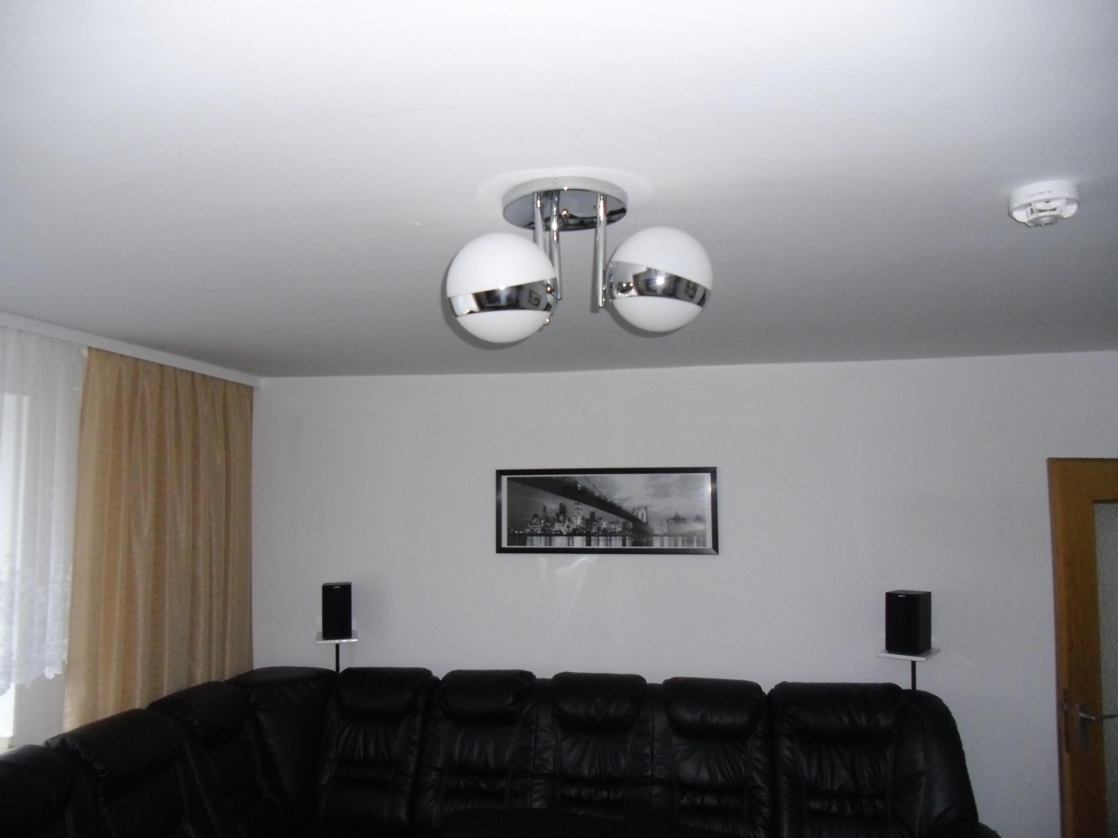

Bei der Aufstellung des Beamers habe ich hinter der Couch über 20cm Luft. Die geht aber schräg nach oben deswegen ist dann oben nicht mehr ganz soviel Platz. Da dachte ich das ich dort einen Beamertisch aufstellen könnte. Ich habe einige gefunden auf Amazon, ebay etc. aber soviel Auswahl hat man da doch nicht.
Na hoffentlich komm ich bald zu einer Lösung damit ich endlich den Beamer in betrieb nehmen kann. Hab da schon richtig lust drauf :D
schaut doch im WZ top aus. ordentliche couch zum reinpupsen... kannst auch chillig mit freunden schauen...

Dann bin ich noch am überlegen wie ich den Beamer aufstellen soll. Ich hab da mehrer Möglichkeiten aber welche wäre jetzt die beste? Ich könnte es 50cm unter die Decke aufhängen aber da hab ich Angst das die Lampe stört (siehe Bild)
Siehe oben ;) Brett an die Wand und Beamer drauf stellen, das geht aber nur, wenn der Abstand zwischen Beamer und Leinwand (im Fall der EliteScreens) dann zwischen 2,70 und 3,50m beträgt.
Beachte, dass du die Leinwand vor den Schränken aufhängen musst und die Gehäusetiefe des Beamers mit einkalkulieren musst. Also bitte einmal zu Hause genau ausmessen. Falls der Abstand größer als 3,5m beträgt, bleibt dir nur die Montage an der Decke, es sei denn du willst dir den Beamer auf den Couchtisch stellen.
Versuch den Beamer möglichst mittig knapp über Kopfhöhe hinter dem Sofa zu platzieren. Dazu kannst du dir einfach mit einem Winkel ein Holzbrett an die Wand schrauben und den Beamer drauf stellen - Kostenfaktor: max. 10€. Lens-Shift ist gerade bei den Budget Beamern mit DLP Technik sehr eingeschränkt, wenn überhaupt vorhanden.
Ok dann lass ich mal den Beamertisch weg und besorg mir eine Wandhalterung. Den Beamer den ich mir kaufen wollte verfügt über einen "vertikal Lens-Shift" kenne mich da aber leider nicht gut genug aus um zu beurteilen ob das gut zu gebrauchen ist.

Also ich könnte auch den Beamer an die Decke hängen aber meine Lampe ist ziemlich tief. Werde ich da keine Probleme haben? Die Aufstellung auf den Couchtisch kommt nicht in Frage. Er soll schon seine festen Platz bekommen. Was soll das überhaupt bewirken wenn ich das auf den Couchtisch stelle?
