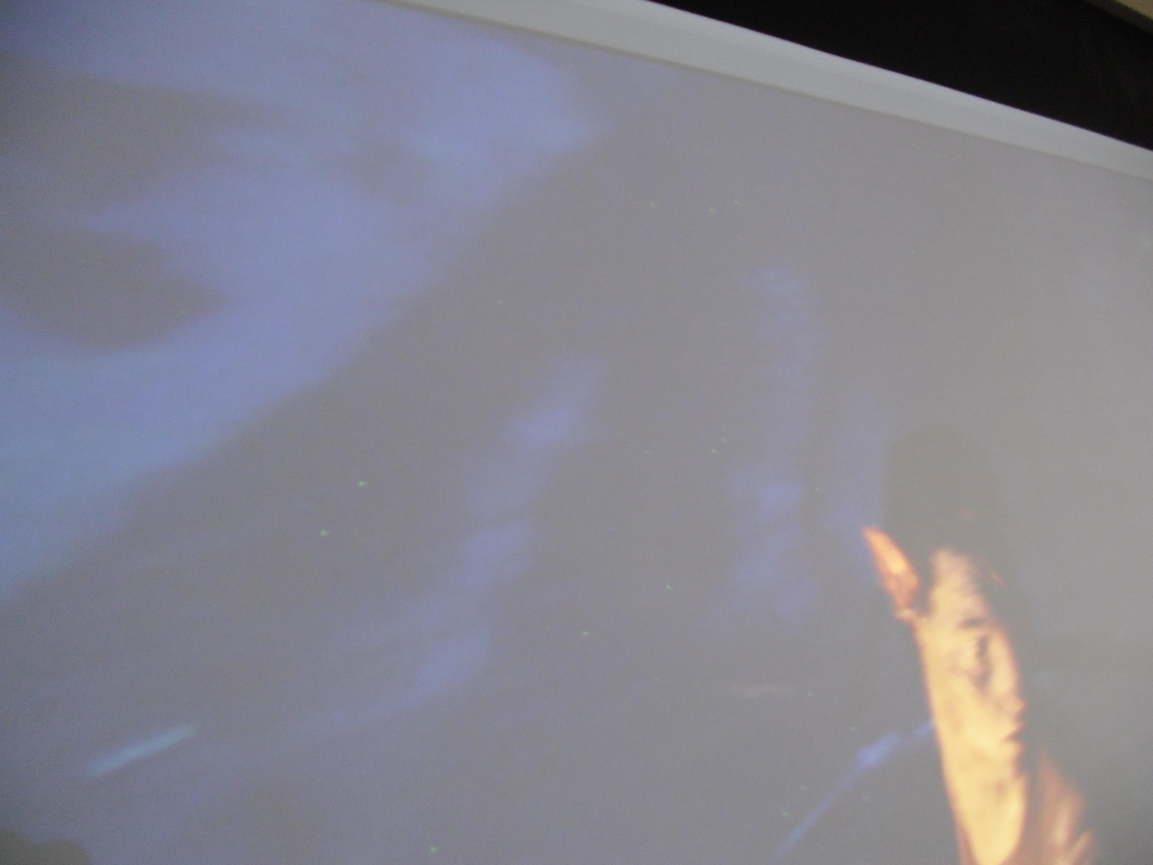

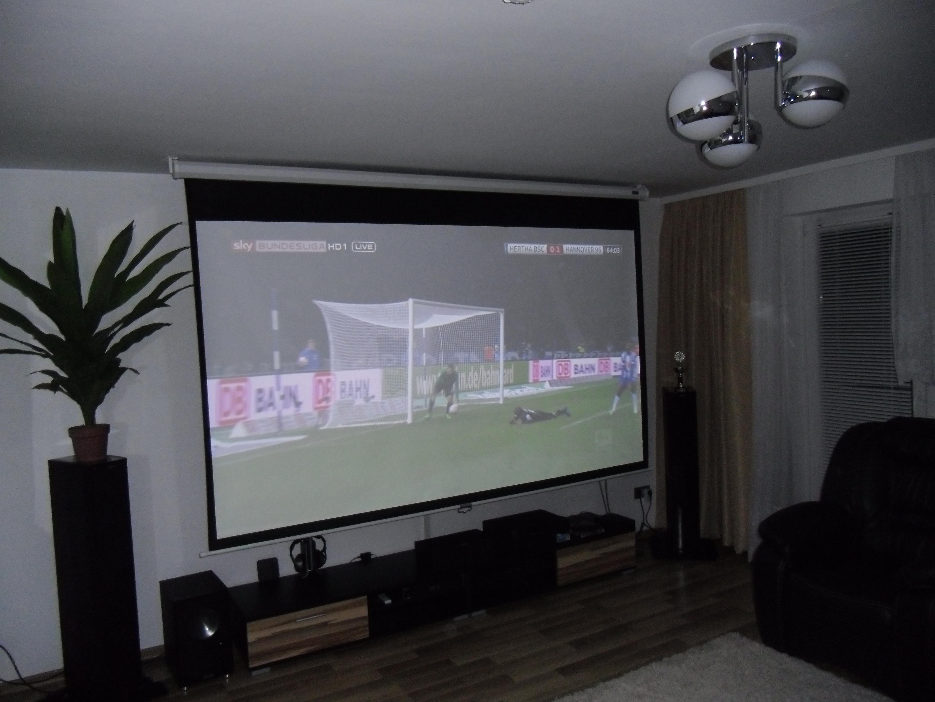

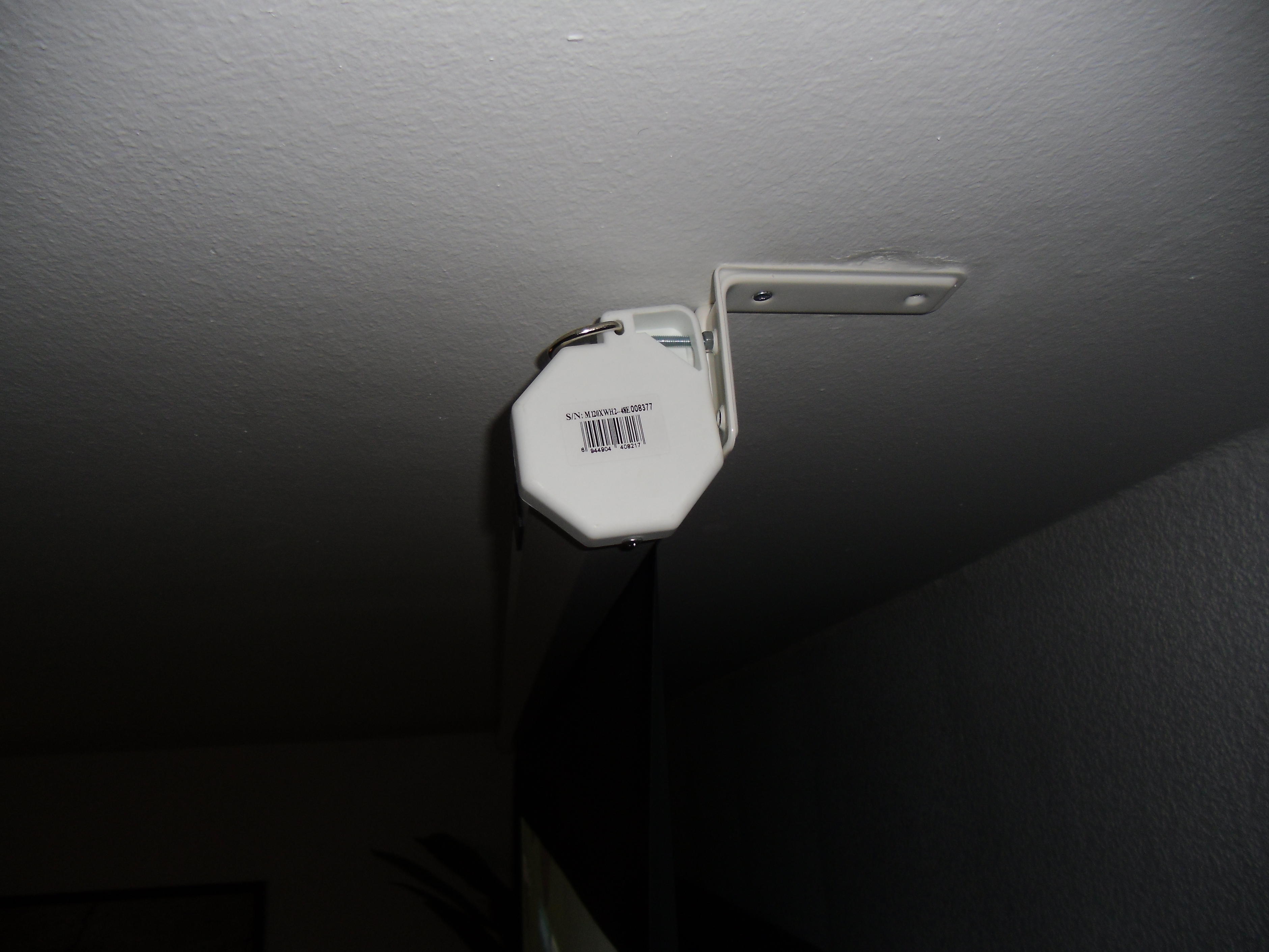

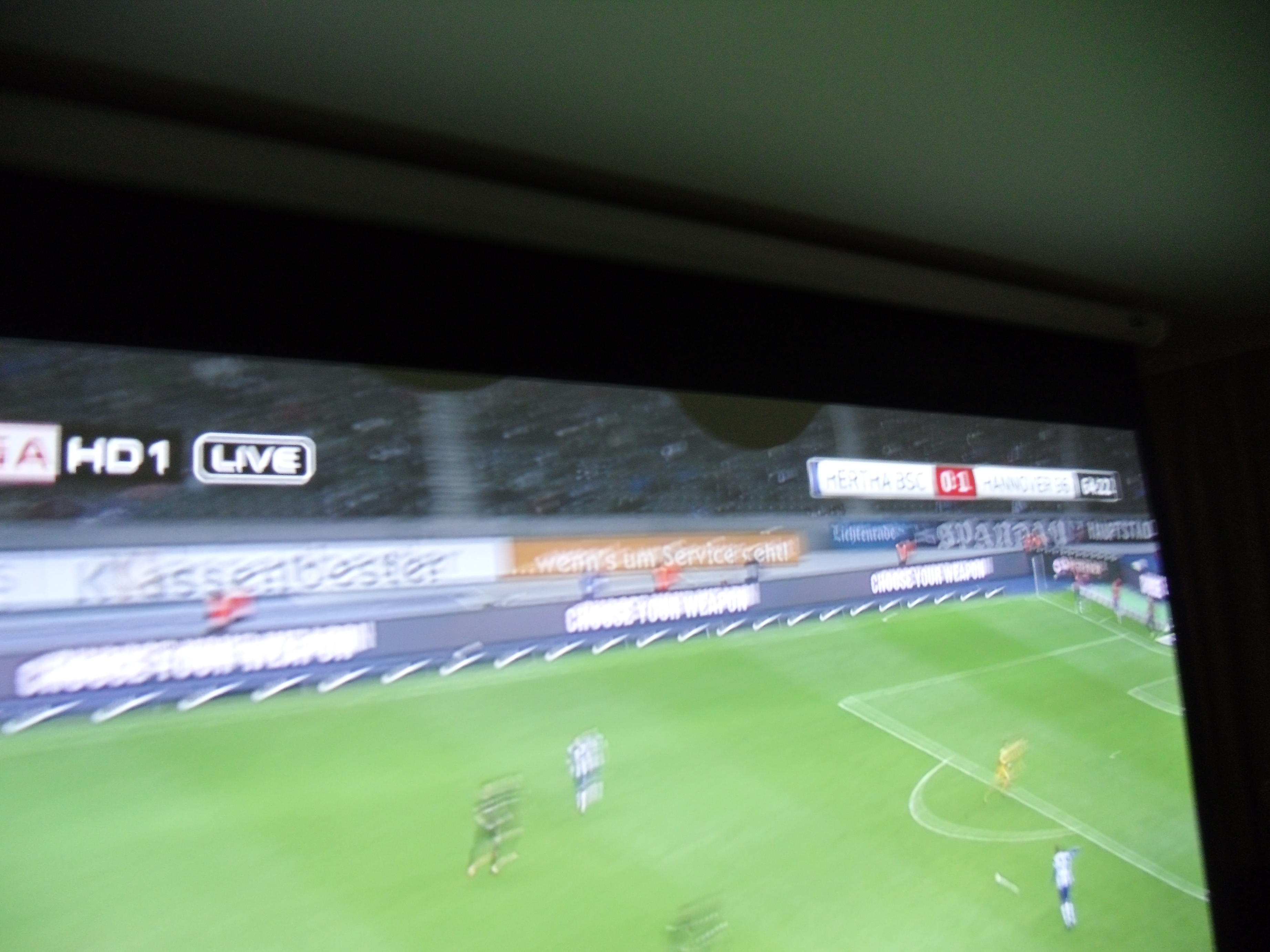

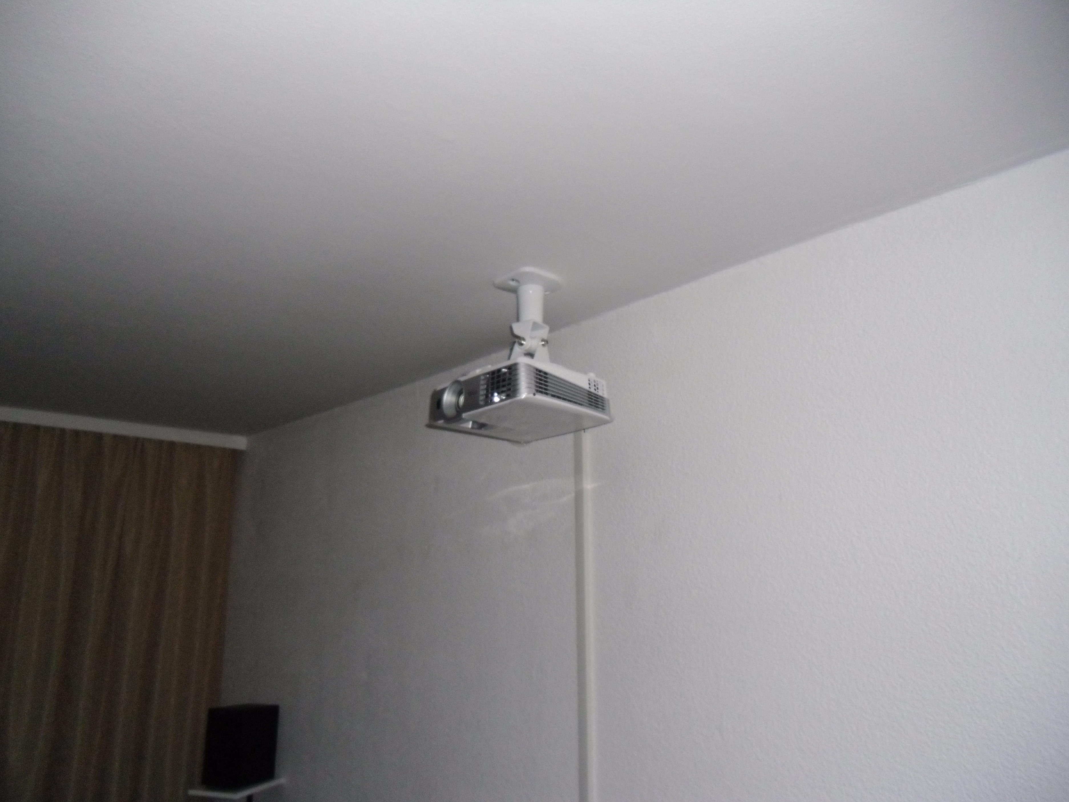

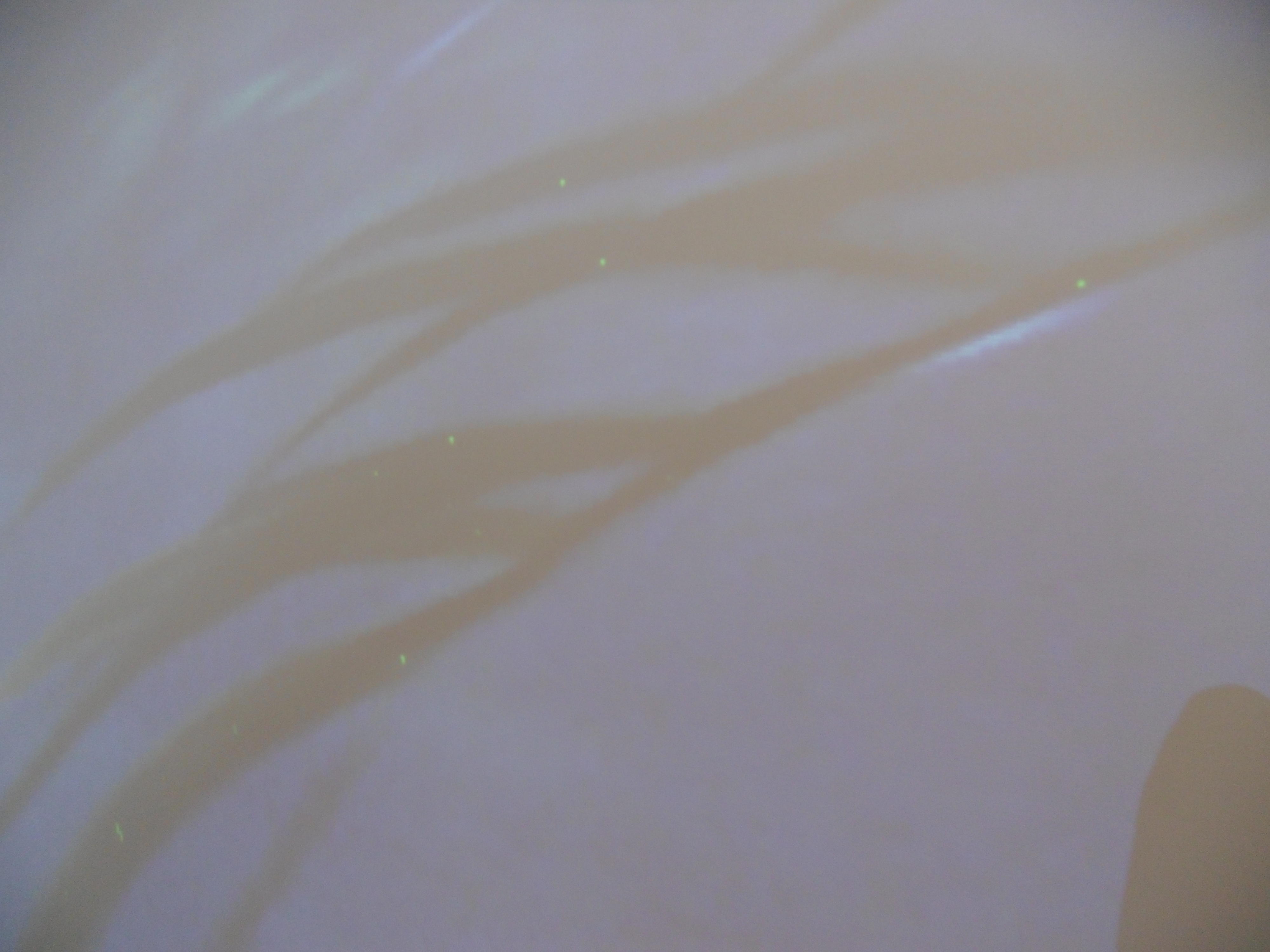

Also ich hab jetzt alles soweit aufgebaut. Den Beamer hab ich gestern kurz benutzt und jetzt bin ich dabei das Bild vernünftig einzustellen. Das gelingt mir leider so garnicht. Kann man den Benq 1070+ zurücksetzen sodass er komplett von neu startet? Man kann ja nur die Bildeinstellung zurücksetzen was mir nicht weiter hilft. Ich bekomme das Bild einfach nicht genau auf die Leinwand drauf. Das weitere Problem ist das die Lampe stört. Oben am Bildrand erkennt man ein Teil davon. Sollte ich also das Gehäuse von der Leinwand etwas tiefer hängen oder gibt es eine andere Möglichkeit?
Bei mir ist die Firmware Version 1.01 drauf. Es soll aber schon eine 1.8 Version drausen sein. Sollte ich die draufspielen oder erstmal alles so belassen? Hab gelesen das es nicht ganz so einfach ist das Update draufzuspielen.
Wenn ich das Bild vernünftig auf die Leinwand draufbekomme dann hätte ich noch Fragen zu den Bildeinstellungen ob ich da noch was verändern sollte weil bisher bin ich nicht ganz so mit dem Bild zufrieden aber ich hab bis jetzt auch kaum was geändert. Hab eigentlich gehofft das er schon vom Werk aus ein Top Bild haben wird.
Wäre nett wenn ich dazu eure Hilfe bekommen könnte. Bin da grad etwas Ratlos :rolleyes: :(

Probier mal diese Einstellungen, mit denen hatte mein BenQ 1070 ein gutes Bild:
https://www.avforums.com/threads/benq-w1070-reviewer’s-recommended-best-settings.1761516/
Bezüglich der Lampe:
Du müsstest den BenQ leicht nach unten anwinkeln und die Leinwand ~10-15cm weiter runter fahren.
Lens-Shift würde ich dafür nicht nutzen, vor allem weil das anwinkeln mit der Halterung kein Problem sein sollte.

Bezüglich der Lampe: Du müsstest den BenQ leicht nach unten anwinkeln und die Leinwand ~10-15cm weiter runter fahren. Lens-Shift würde ich dafür nicht nutzen, vor allem weil das anwinkeln mit der Halterung kein Problem sein sollte.
Den Benq nach unten anwinkeln ist kein Problem. Die Leinwand hab ich schon ganz runter gefahren. Ich könnte wie gesagt das Gehäuse etwas tiefer aufhängen. Das sieht dann nicht so gut aus aber wenn es keine andere Lösung gibt dann muss ich das ja machen. Lens-Shift würde ich noch testen wenn es was bringen würde.

Den Lens Shift hab ich auch ausprobiert aber da kann man das Bild nur runter und hoch bewegen.
Ich werde mir wohl eine neue Halterung besorgen müssen damit ich den Beamer weiter runter hängen
kann dann sollte die Lampe nicht mehr zu sehen sein.
So ich hab das jetzt soweit alles hinbekommen. Bin mit dem Bild super zufrieden. Avatar in 3D auf 120" ein Traum !!! :D Aber ich habe ein Problem. Ich sehe überall grüne Punkte auf der Leinwand. Hauptsächlich wenn das Bild dunkler ist. Jetzt weiß ich nicht ob es sich um ein Defekt handelt oder ob das am anfang normal ist. Schaut euch bitte die Bilder an.
Ja und was macht man wenn man Staub in der Linse hat? Kann ich das mit einer Druckluftpistole auspusten oder ist das beim Beamer nicht angebracht weil etwas kaputt gehn könnte?
Meine 2te Frage wäre noch. Wenn ich den Beamer ausschalte dann schaltet sich der AVR und der TV automatisch aus. Wenn ich aber den Beamer einschalte dann muss ich den AVR selber einschalten. Bei meinem TV geht alles automatisch an und aus. Kann man das beim Beamer auch so einstellen?
Sollte ich den Beamer dann austauschen wenn solche Probleme auftauchen mit den grünen Punkten?
Es sind nicht bloß grüne Punkte. Es sind auch grüne Striche. Auf manchen Seiten ist alles voll damit. Also was sollte ich eurer Meinung nach tun?
Siehst du die grünen Punkte egal bei welchem Film und egal bei welcher Quelle? Oder nur bei einem bestimmten Film oder einer bestimmten Quelle, z.B. nur bei der Ausgabe über den PC?
Tritt der Fehler auch auf, wenn man ein kürzeres HDMI Kabel verwendet?
Sieht für mich nach einem Anzeigefehler aus, weniger nach Staub. Gründe kann es dazu viele geben, deswegen die Fragen ;)
Siehst du die grünen Punkte egal bei welchem Film und egal bei welcher Quelle? Oder nur bei einem bestimmten Film oder einer bestimmten Quelle, z.B. nur bei der Ausgabe über den PC? Tritt der Fehler auch auf, wenn man ein kürzeres HDMI Kabel verwendet? Sieht für mich nach einem Anzeigefehler aus, weniger nach Staub. Gründe kann es dazu viele geben, deswegen die Fragen
Ich werde das alles noch testen müssen. Paar Sachen kann ich dir aber schon nennen. Ich habe das bis jetzt bei den Filmen festgestellt und in Verbindung mit dem PC wobei die Filme auch vom PC abgespielt werden.
Als erstes werde ich das mit einem anderen HDMI Kabel testen vom Beamer zum AVR und vom AVR zum Splitter.
Für den Beamer brauche ich mindestens einen 10m Kabel. Klar könnte ich den Beamer runternehmen und mit einem kürzeren Kabel testen aber mit 10m sollte es eigentlich keine Probleme geben. Bei dem Splitter wurde ja bemängelt das die blaue LED Leuchte sehr stark leuchtet und das stimmt auch wirklich aus dem Grund habe ich ihn im Schrank eingeschlossen sodass es nicht stört. Den Splitter habe ich mit einem 2m HDMI Kabel verbunden. Jetzt habe ich mir nochmal 2 HDMI Kabel besorgt von deleyCON damit werde ich es nochmal testen.
Bis jetzt habe ich 3 Filme abgespielt und bei allen waren überall die grünen Punkte zu sehen:
Avatar 3D
Edge of Tomorrow 3D
Rapunzel 3D
Kannst du mir noch bitte die anderen beiden Fragen beantworten?
Kann ich die Linse mit einer Druckluftpistole auspusten? Ich kann mir aber auch schlecht vorstellen das es am Staub liegt. Den Beamer nutze ich ja erst seit paar Tagen.
Und dann wollte ich noch wissen ob man das so einstellen kann das der AVR automatisch an geht wenn ich den Beamer einschalte. Kann man auch mit der Beamer Fernbedienung bei dem AVR die Lautstärke steuern?
Doch kann durchaus auch an der Länge des Kabels liegen, also am besten auch die Fehlerquelle mit einem kürzeren Kabel ausschließen.
Hast du es auch schon ohne Splitter probiert? Also Beamer direkt am AVR und Beamer direkt am PC ohne AVR?
Könnte auch ein Problem mit der 3D Wiedergabe über deinen PC sein, tritt das Problem auch bei 2D Filmen auf?
Das kannst du dir sparen, Staub ist das definitiv nicht - selbst wenn der Beamer schon 20 Jahre da hängen würde, sähe Staub auf der Linse ganz anders aus ;)

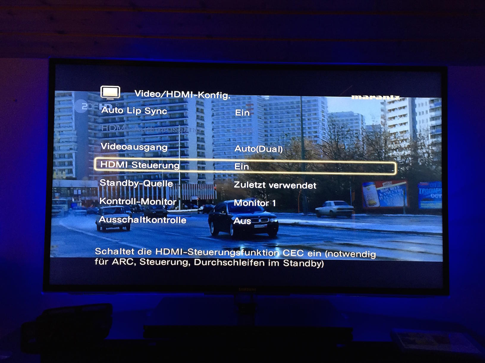

Das nennt man HDMI CEC, falls der Beamer das unterstützt, findest du das bei den HDMI Einstellungen im Beamermenü.
Beim AVR muss das dementsprechend auch aktiviert werden (Je nach Hersteller kann das auch anders heißen, da kochen alle ihr eigenes Süppchen beim Namen, bei Samsung heißt es zum Beispiel AnyNet+).
Wenn dein Denon ein aktuelleres Modell ist, sollte das Menü relativ ähnlich zu dem meines Marantz sein - da gemeinsamer Großkonzern.
Da findest du HDMI CEC im AVR Menü unter: Video - HDMI Konfig - HDMI Steuerung.
