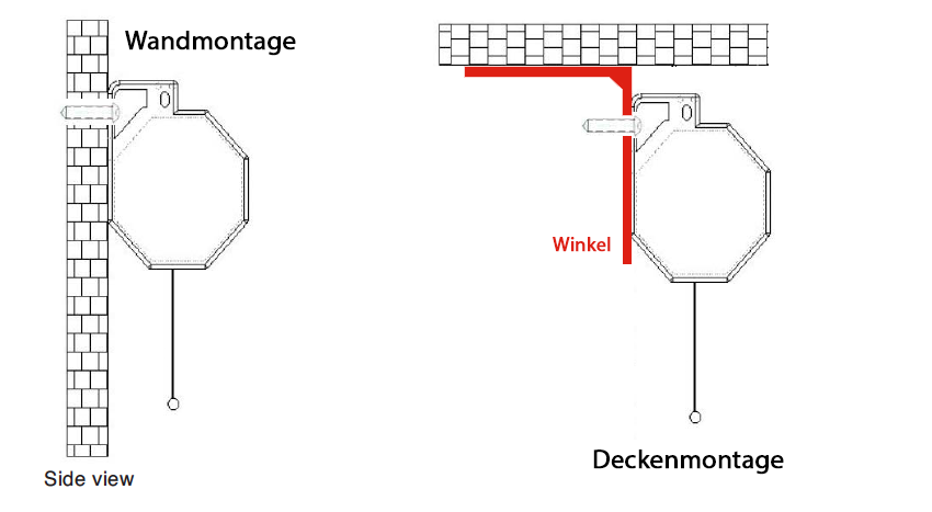

Also ich habe mir jetzt einige Leinwände angeschaut aber ob da Winkel dabei warn habe ich jetzt nicht erkannt. Soweit ich das richtig gesehn habe kann man die an die Wand fest machen aber an die Decke lassen die sich nur aufhängen. Auf manchen Bildern über amazon ist auch nicht genau zu erkennen bzw es wird nicht beschrieben wie die Leinwand an die Decke angebracht wird.
Die Winkel sind meist direkt am Rollokasten angebracht, habe mal ein Bild angehängt, zum besseren Verständnis.
Durch diesen kannst du sie entweder unter die Decke, oder an die Wand schrauben.

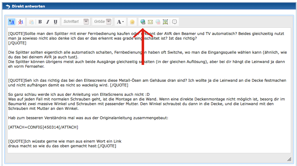

Eine Sache noch. Das hat jetzt nichts mit dem Thema zutun. Ich wüsste gerne wie man aus einem Wort ein Link
draus macht so wie du das oben gemacht hast:
Wenn man jetzt auf "den hier" klickt dann geht ja eine Seite auf. Wüsste gerne wie das geht :rolleyes:
Dafür danke ich dir und das du viel Geduld hast einem Neuling zu helfen

Seh ich das richtig das bei den Elitescreens diese Metall-Ösen am Gehäuse dran sind? Ich wollte ja die Leinwand an die Decke festmachen und nicht aufhängen damit es nicht so wackelig wird.
So ganz schlau werde ich aus der Anleitung von EliteScreens auch nicht :D
Was auf jeden Fall mit normalen Schrauben geht, ist die Montage an die Wand. Wenn eine direkte Deckenmontage nicht möglich ist, besorg dir im Baumarkt zwei massive Winkel und Schrauben mit passender Mutter. Den Winkel schraubst du dann in die Decke, und die Leinwand mit den Schrauben mit Mutter an den Winkel.
Hab zum besseren Verständnis mal was aus der Originalanleitung zusammengebaut:
Das ist ganz einfach. Du schreibst den Text ganz normal, dann markierst du den Text, der verlinkt werden soll und klickst dann auf die Schaltfläche "Link einfügen/editieren" - das ist die Weltkugel (siehe Bild) - dann öffnet sich ein Fenster wo du nur noch die URL reinkopieren musst.
Kein Thema, dafür ist so ein Forum ja gedacht Mir ist es auch zehnmal lieber, du stellst die gleiche Frage mehrfach, als dich dann am Ende zu ärgern, weil du was falsches bestellt hast, oder ähnliches.

So ganz schlau werde ich aus der Anleitung von EliteScreens auch nicht Was auf jeden Fall mit normalen Schrauben geht, ist die Montage an die Wand. Wenn eine direkte Deckenmontage nicht möglich ist, besorg dir im Baumarkt zwei massive Winkel und Schrauben mit passender Mutter. Den Winkel schraubst du dann in die Decke, und die Leinwand mit den Schrauben mit Mutter an den Winkel.
Danke ;)

Wenn dir das mit dem Winkel zu umständlich ist, dann nimm lieber eine Leinwand, wo dieser bereits vorhanden ist :)
zu umständlich vielleicht nicht. du hast mir ein gutes Bild geschickt damit würde ich im Baumarkt schon die Hilfe bekommen die ich brauche. der Vorteil mit den Winkel wäre vielleicht auch noch das man nicht unbedingt eine 2 Person brauch beim aufhängen der Leinwand.
