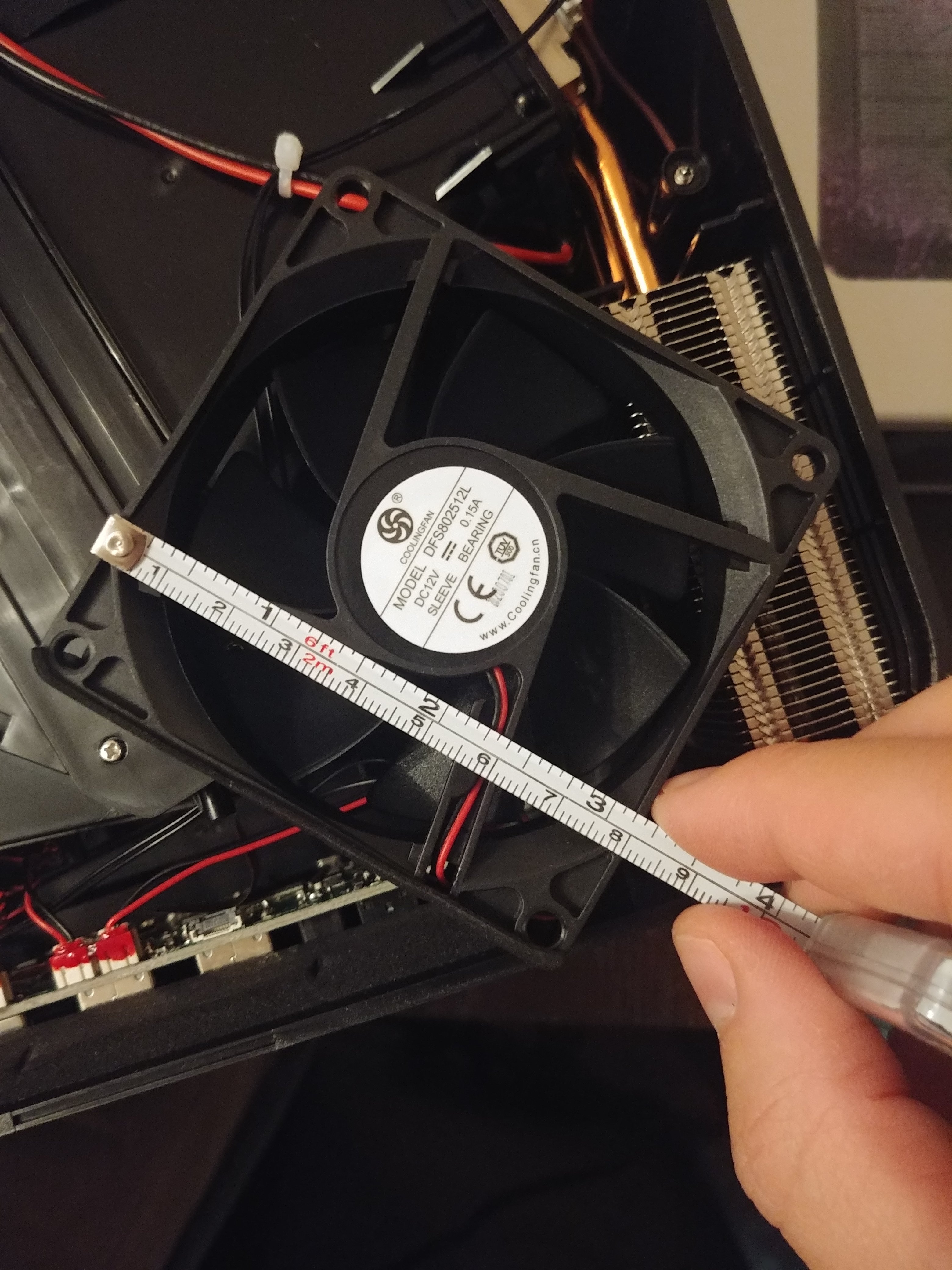

Ich habe mir einen billig China Beamer gekauft und will ihn mit einem leiseren Lüfter modifizieren.
Verbaut ist ein 80x80x25mm Lüfter, siehe Anhang.
Laut Recherchen könnte es sein, dass der Lüfter 1.500rpm hat.
Gerne wollte ich nach Vorschlägen fragen, um diesen gegen einen super leisen Lüfter auszutauschen.
Ich würde mich sehr über eure Vorschläge und Ideen freuen.

Ich fahr mit den Noctuas gut. Hoffentlich hast du jetzt keinen Staub auf der Linse^^

So wie das aussieht ist das ein 80mm Lüfter. Da dürchte prinzipiell alles reinpassen, was für die Größe spezifiziert ist. Wichtig ist halt, dass der die Warme Luft dann auch vernünftig rausbringt bzw. genug kalte reinbringt.
Steht da irgendwas im "Handbuch" (ich vermute ganz massiv: nein)?

hi wenn leise noctua, du solltest allerding beachten das ein leiserer lüfter auch weniger luft transportiert, also darauf achten ob nichts zu heiß wird. Noctua NF-A8 ULN Noctua NF-A8 FLX

Du musst wirklich darauf achten, dass der neue Lüfter nicht deutlich weniger Luftdurchsatz bringt. Dann kann Dir die LED oder anderweitige Elektronik abrauchen.
Unter der Lüfterbezeichnung finde ich iwas mit 1800RPM. Mit dem Noctua machste also wohl nichts falsch.

laut google gibt es mehrere hersteller mit dieser modelbezeichung von 1500-2200 rpm
coolingfan.cn geht bei mir nicht auf (dns fehler)
Du kannst da schon andere Lüfter rein machen, zu beachten ist, dass diese super silent Lüfter deutlich weniger Luft durchpusten und das es dadurch zu Überhitzung des Gerätes kommen kann.
zu beachten ist das dein Beamerlüfter 1,8 Watt hat und der NF-A8 nur 0,6 und auch dementsprechend weniger Luft pustet
Der verbaute DFS802512L wird von einigen Anbietern als 3Pin Version verkauft (Akasa oder Scythe)
Hier mal ein Link von Scythe.
16,54 dBA, 19,23 CFM, 32 qm/h, 1.500 rpm
Vergleichbar (leicht besser) in einer Suchmaschine.
Ich würde mal den Tacens Anima oder Aura 2 ausprobieren.
PWM-Lüfter kann ich nicht empfehlen, da hier meist über das beim Beamer fehlende PWM-Signal gesteuert wird und nicht über die Voltzahl.
Nach dem Bild ist der verbaute Lüfter nur 2 adrig..
D.h. das Tachosignal fehlt. 3Pin-Lüfter laufen aber dennoch daran.

der scythe kann es nicht sein der hat nur 1,08 Watt und der Beamerlüfter hat 0,15A das macht bei 12V 1,8 Watt
Dann musst du beachten das der neue Lüfter 3 Anschlussleitungen hat, der vorhandene aber nur 2 Leitungen.
Bei einem Lüfter mit drei Leitungen (wie ich welche verlinkt habe) ist der mittlere der mit +12V.
Wenn du von oben auf den Stecker schaust, also nicht die Seite mit den Stegen, und so das die Kabel nach oben weggehen,
müsste Masse der rechte sein, der linke ist das Tachosignal.
Der vorhandene hat ein rotes und ein schwarzes Kabel.
Wenn sie sich an die üblichen Konventionen gehalten haben, müsste der rote der mit +12V sein, der schwarze Masse.
