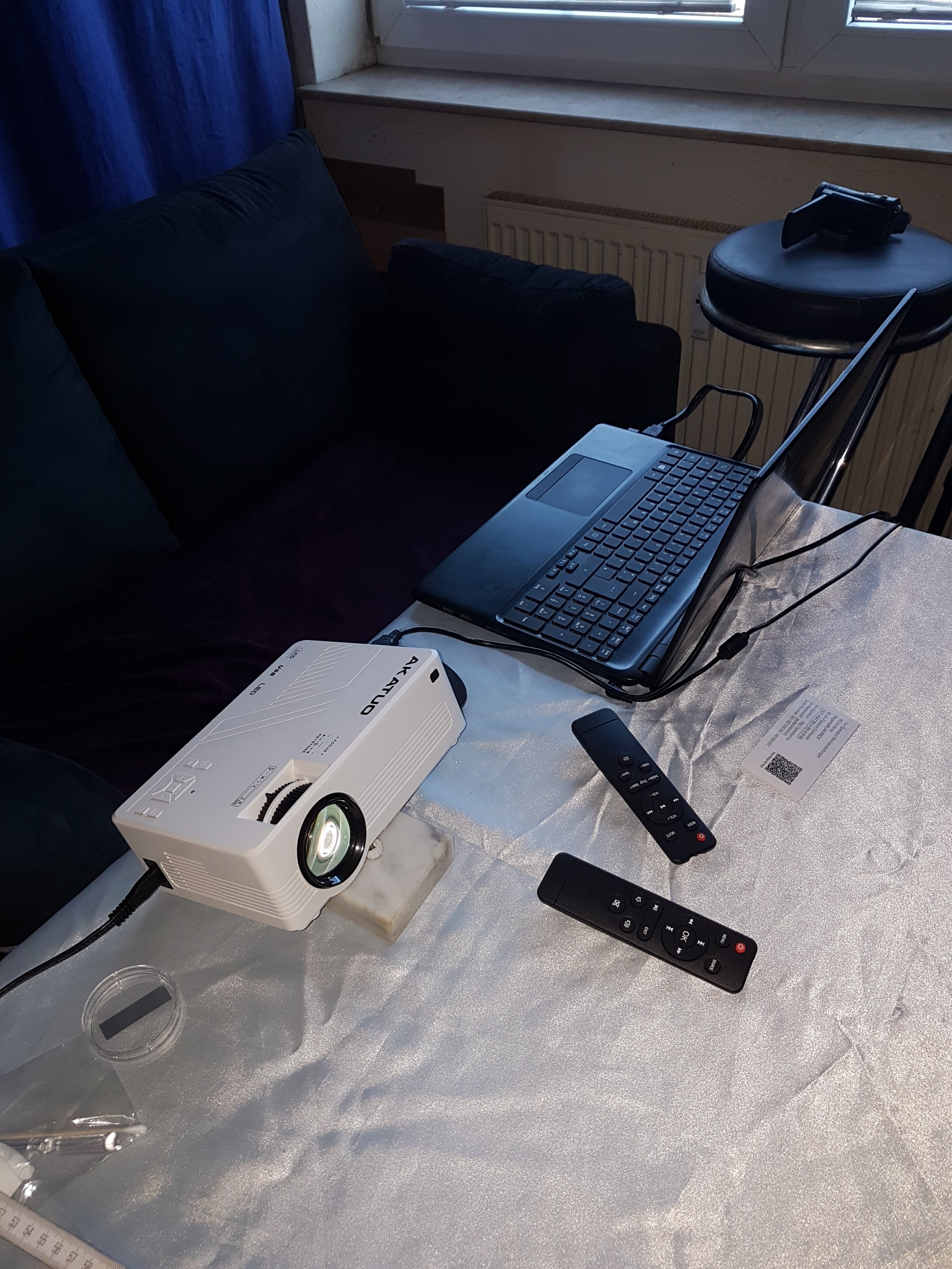

Wenn du dir bei den Lüftern nicht sicher bist: Fotos helfen hier
es ist das Model
Native 1080P 5G WiFi Beamer, AKATUO Bluetooth 5.1 Videoprojektor, 4K Unterstützt 8000L,​
Beamer
