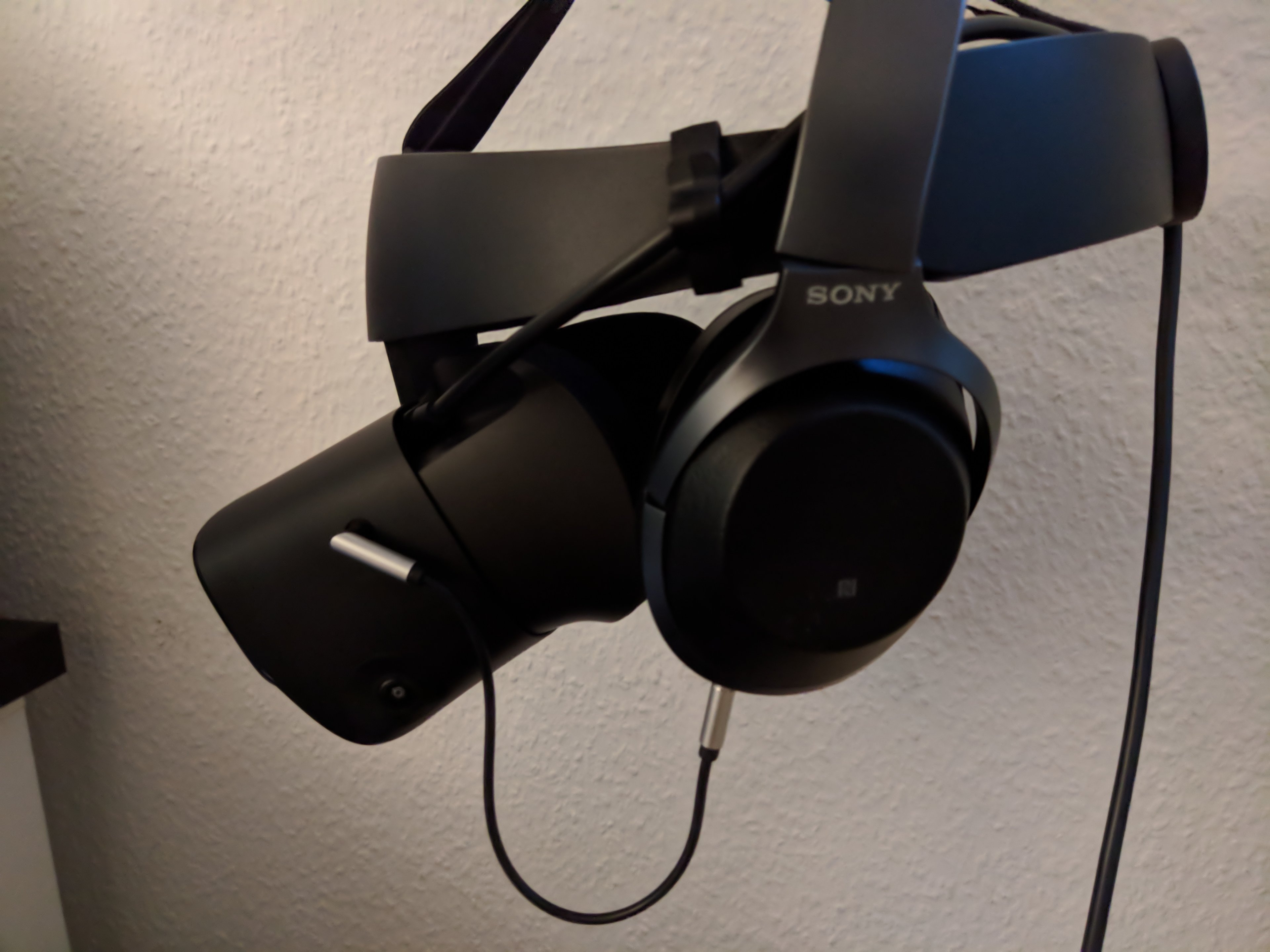

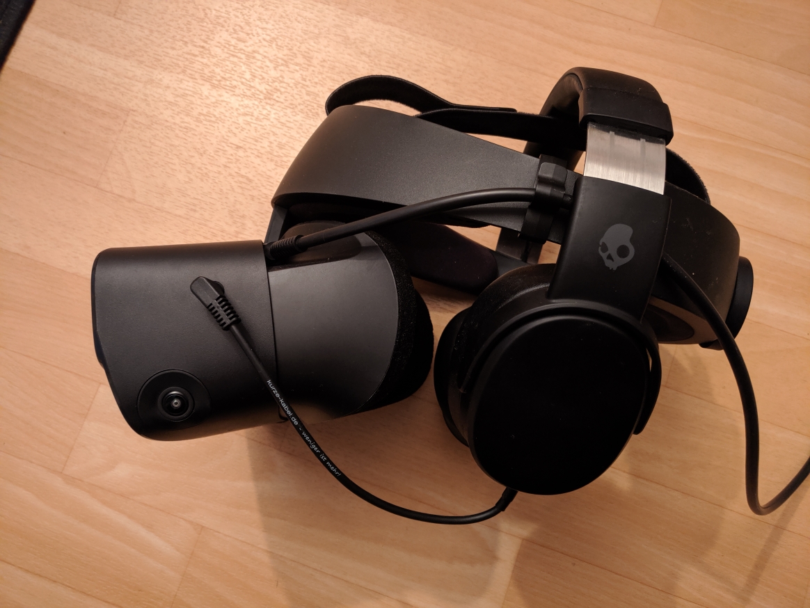

Separate Kopfhörer per Klinkenstecker sind bei der Quest kein Problem, da kein Kabel.
Bei der Rift S dagegen ziemlich fummelig, da Klinkenstecker und Headsetkabel auf der gleichen Seite sind. Da bräuchte es dann Bluetooth Kopfhörer.

bei der rift s geht das doch super? ich hab mir ein 15cm kabel für die kopfhörer geholt und direkt an die rift angeschlossen.
So sieht´s aus, das ist gar kein Problem.
Performance wird schon passen, das Spiel ist nicht anspruchsvoll. Im Notfall kannst du immer noch etwas die Qualität reduzieren.
Mit Mods und Overear-Kopfhörern vielleicht.
Mit in-ear-Kopfhörern war das ein ziemlicher Kabelsalat. Erst Recht wenn man das HMD öfters mal abgenommen hat.
So separate Overear-Kopfhörer liefern dann zwar einen guten Sound, dafür leidet der Tragekomfort dann wieder.
Ging für mich gar nicht zB. Weder bei Quest,
noch bei Rift S.
