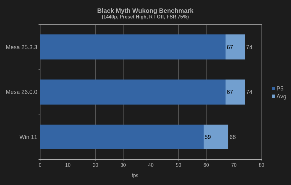

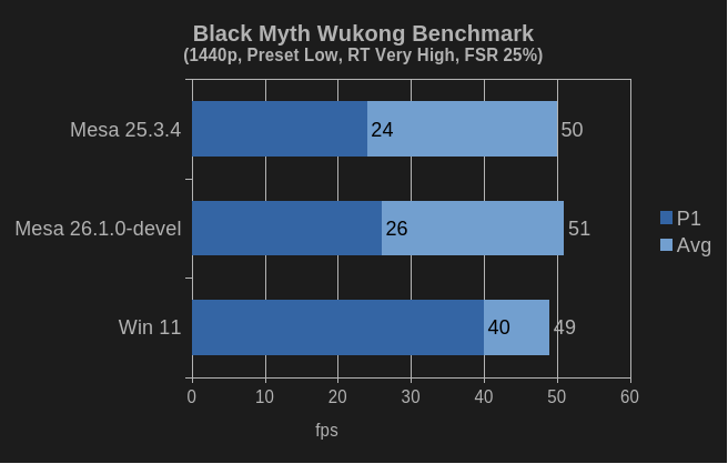

Ich habe kein UE5-Spiel mit Hardware-Raytracing. Davon gibt es gar nicht so viele, musste ich feststellen. Die meisten nutzen Lumen in Form von Software-RT. Keins interessiert mich so sehr, dass ich es extra kaufen. Deswegen habe ich mir den Black Myth Wukong Benchmark geschnappt. Zur Ergänzung noch CP2077 als nicht-UE5-Spiel. Es wurden jeweils die direkt die Werte aus dem integrierten Benchmark genommen.
System:
Ryzen 7 5800X, RX 6800 (OC/UV deaktiviert), 32 GB DDR4, EndeavourOS mit Zen-Kernel 6.18.5
Im Vergleich: aktuelles Mesa 25.3.3, Mesa 26.0.0_devel aus dem AUR, Win11 25H2 mit Adrenalin 25.12.1

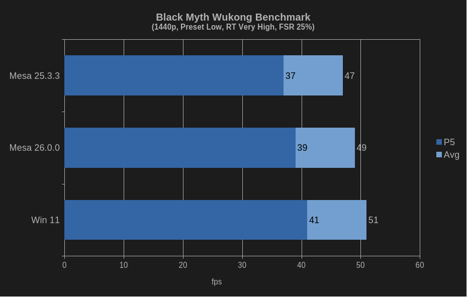

Test 1:
Ist echt schwer, ordentlich messbare Framerates zu bekommen (fragt nicht, wie das Bild aussieht) aber hey, den Gap zu Windows genau zur Hälfte geschlossen... nicht "Wow!", aber "Oho!"

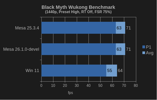

Nochmal ohne RT:
Jep, war vorher gut, ist immernoch gut! ♥️ Linux-Gaming!

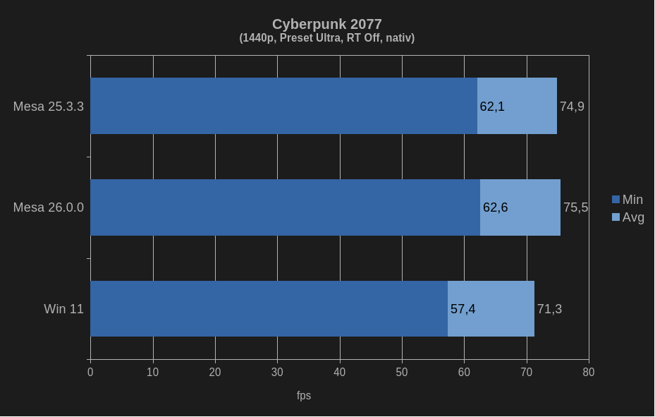

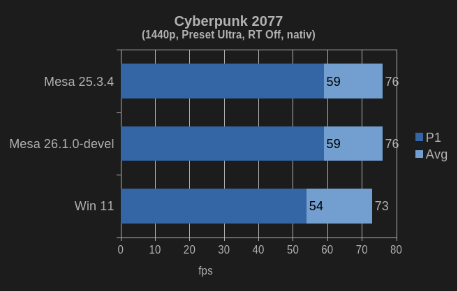

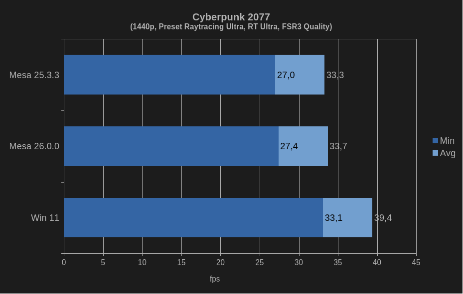

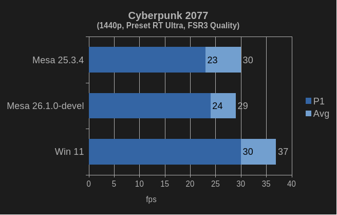

Dann mal Cyberpunk:
Extra mit einer Nachkommastelle... äh ja ... nee, da tut sich (noch) nix
Und auch nochmal ohne RT:
Auch hier das gleiche. So toll, wie vorher. Das halbe Bild mehr verbuch ich unter Messungenauigkeit.

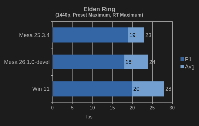

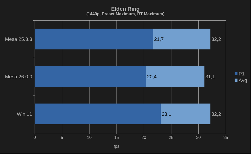

Weil es im Gaming-Thread aufgekommen ist, hier als Ergänzung: Elden Ring. Eine Runde in und um die Kirchenruine im Startgebiet als Benchmark.
Ist nahezu auf den Niveau von Win11, mit Mesa 26 (heutiges mesa-git) läuft es allerdings etwas schlechter.
Bis jetzt ist also auf RDNA2 nur in den wenigen UE5-Spielen mit Hardware-Raytracing überhaupt etwas messbar. Mal schauen, wie und ob der Merge für die UE4-RT-Verbesserung was bringt.

So, nachdem die Merges durch sind und RC1 erschienen sind, hab ich paar neue Benchmarks durchlaufen lassen.
Beachtet, dass ich die Durchführung bisschen angepasst habe und daher die Ergebnisse nicht mit den ersten Benches oben vergleichbar sind.
Getestet wurde wie gehabt auf Ryzen 5800X, RX6800, 32 GB RAM unter EndeavourOS mit Linux Zen 6.18.6 und Proton Experimental
Windows 11 auf Patchstand vom 25.01. mit Adrenalin 25.12.1
Mesa 25.3.4 gegen mesa-git (26.1.0-devel) gegen Win11

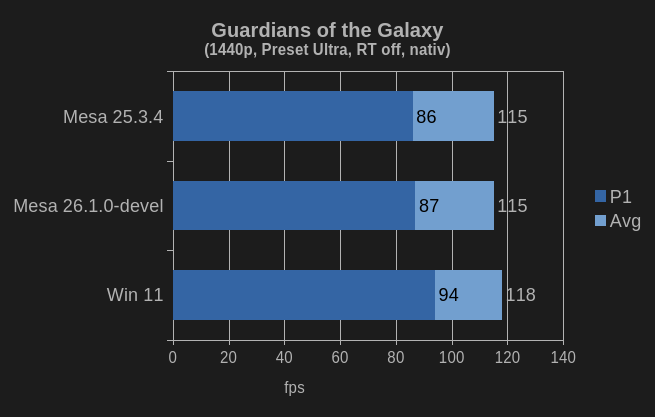

Zuerst mal ohne Ray Tracing:
Soweit, so erwartet.
Und jetzt mal schauen, was sich mit RT tut
Meh. Nix.
Naja, immerhin, man sieht ne Verbesserung
Von den Versprechen zur UE5 kommt zumindest bei RDNA2 erstmal nichts an. Hardware-RT ist hier immernoch eine quasi unspielbare Angelegenheit.
Bei Elden Ring auch keine Veränderung über die Messungenauigkeit hinaus

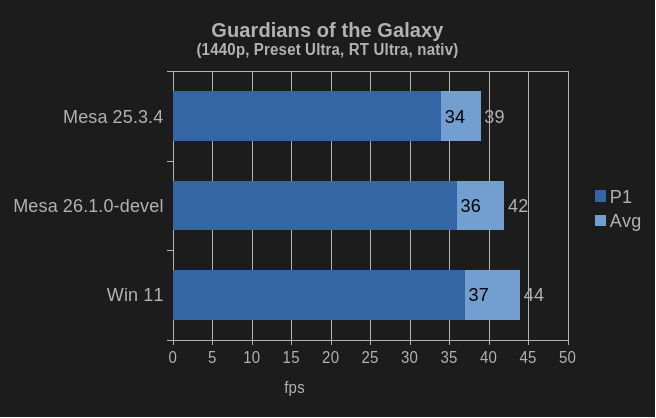

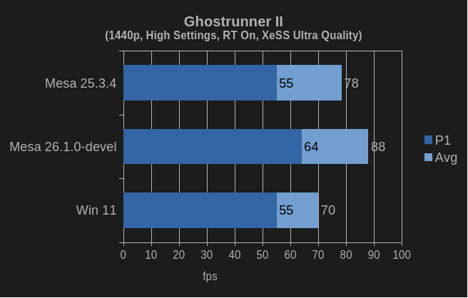

Aber eins hab ich noch, haltet euch fest:
Da hab ich dreimal hin und her getestet, weil ich dachte, das kann doch nicht sein. Aber doch, Ghostrunner II als UE4-Spiel zeigt nen echten Sprung. (auch wenn die Frametimes immernoch bisschen wankelmütiger als unter Windows sind)
Mit der nächsten Kampagne werd ich mal meine Bibliothek nach UE4-Spielen mit RT durchsuchen und das genauer überprüfen.

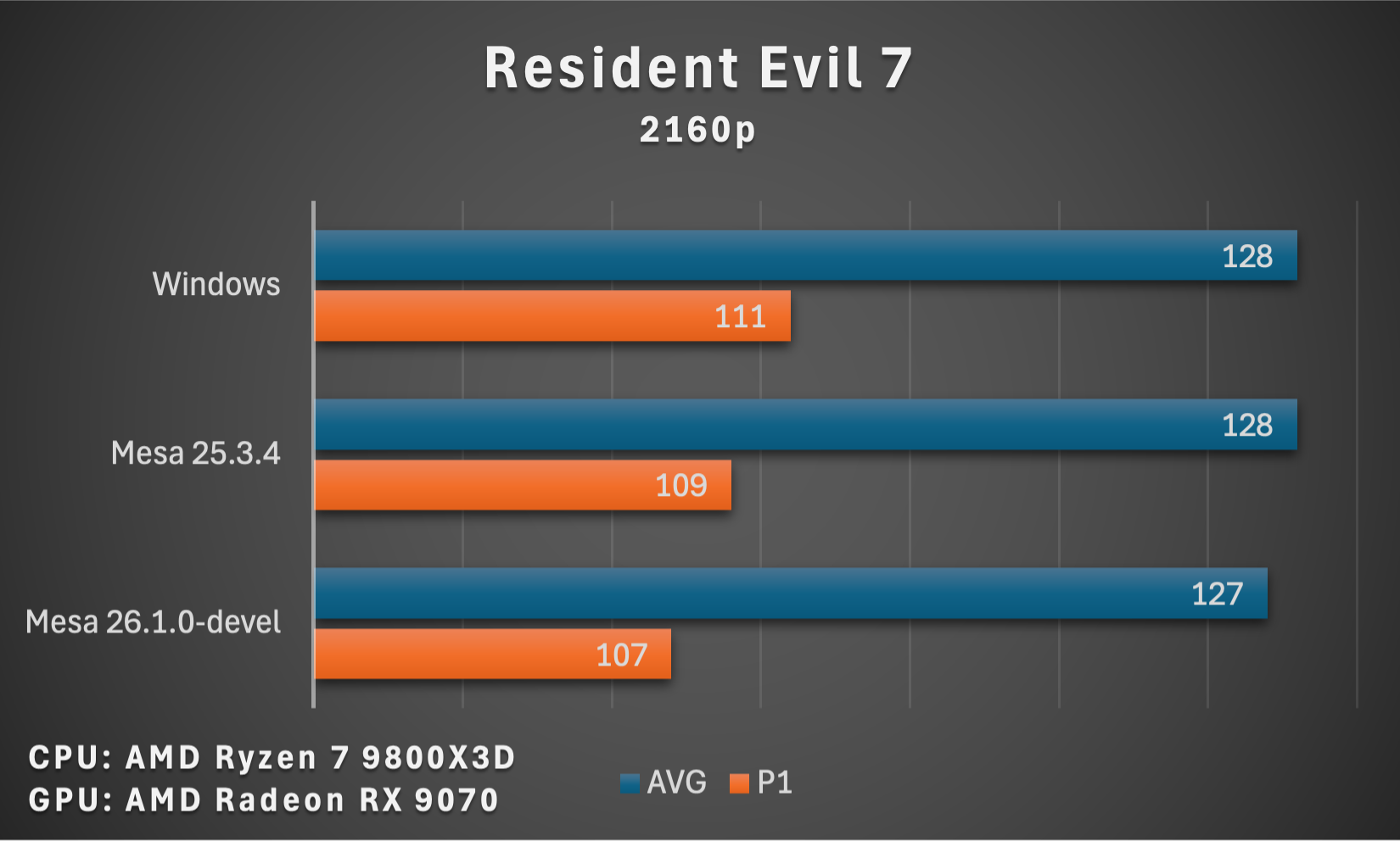

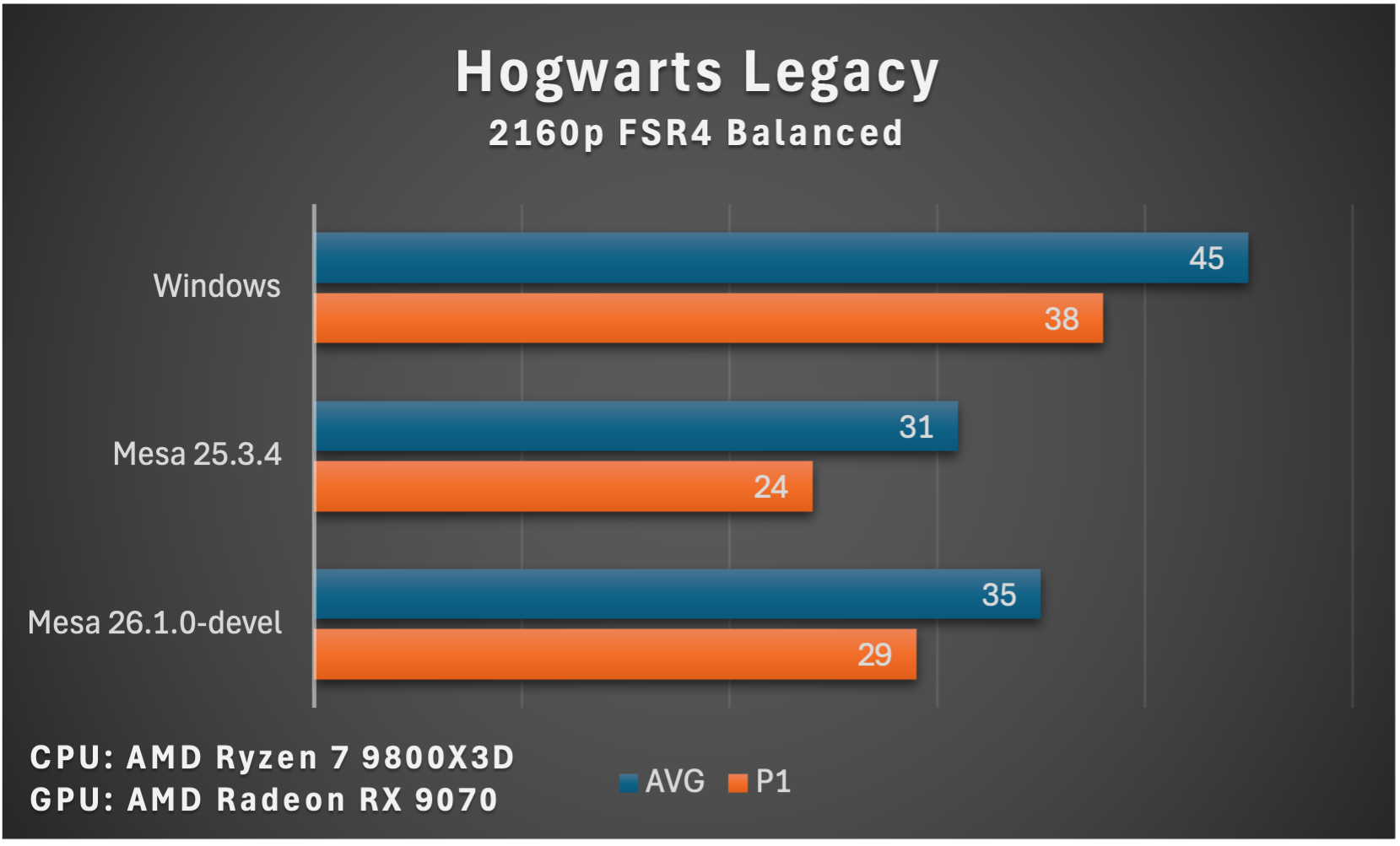

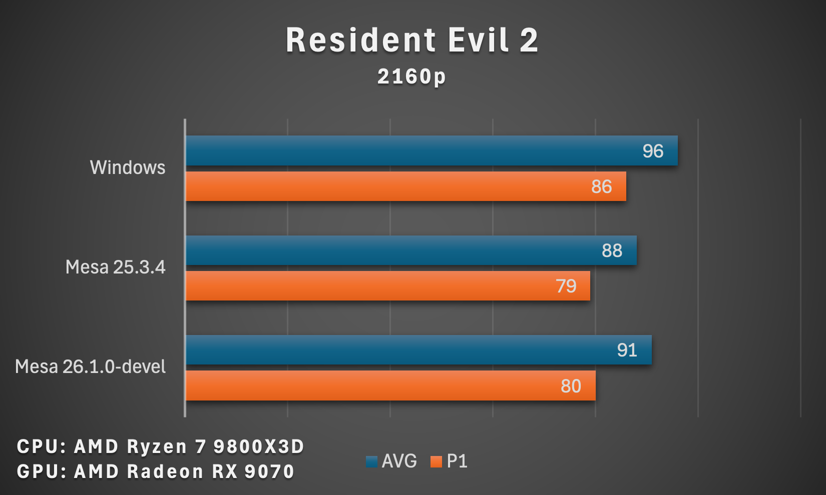

Vielleicht komme ich heute noch dazu. Habe schon RT-Benchmarks unter Windows mit meiner RX 9070 erstellt in Hogwarts Legacy, Resident Evil 2 und Resident Evil 7. Würde gerne noch Witcher 3 dazunehmen, das lädt aber gerade noch runter.
Reaktionen: floTTes
Im Großen und Ganzen war das viel Lärm um nichts.
Den größten Performance-Schub gibt es in der Tat in Hogwarts Legacy (Unreal Engine 4), aber gegenüber Windows fehlt da immer noch eine ganze Ecke Performance:
In Resident Evil 2 passiert schon so wenig, dass man das als Messtoleranz abtun kann:

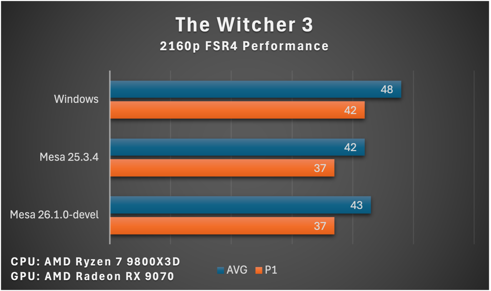

Und Resident Evil 7 und Witcher 3 sind dann 2 Luftnummern:
Reaktionen: Tanzmusikus, rollmoped, floTTes und 2 andere
Wenn man bedenkt, dass manche z.B. UE4 Spiele gar nicht spielbar waren, wegen permanentem Ruckeln, ist das schon ein großer Fortschritt, wenn es jetzt wenigstens mit relativ glatten Frametimes läuft.
Das System fände ich auch noch interessant. Man muss bedenken, dass der Grafiktreiber auf der CPU läuft. Das heißt, mit einer High-End-CPU wie einem 9800X3D sieht man vermutlich weniger Fortschritte, weil die die Fehler im Treiber besser kaschieren kann.
Und zuletzt sehen die Ergebnisse mit 25.3.4 schon viel brauchbarer aus als beim letzten CB-Test, wo oft nicht mal die Hälfte der Windowsleistung erreicht wurde.
Da hat sich heimlich also vorher schon viel getan.

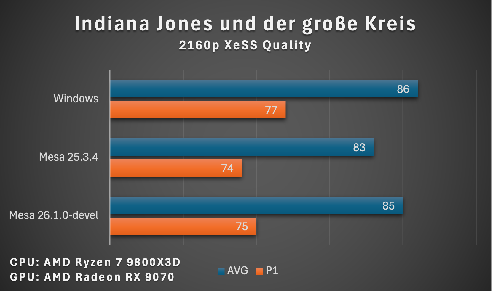

Ich habe jetzt mal noch Indiana Jones gemacht. Die Unterschiede sind marginal, aber Mesa 26 kommt fast an Windows ran:
