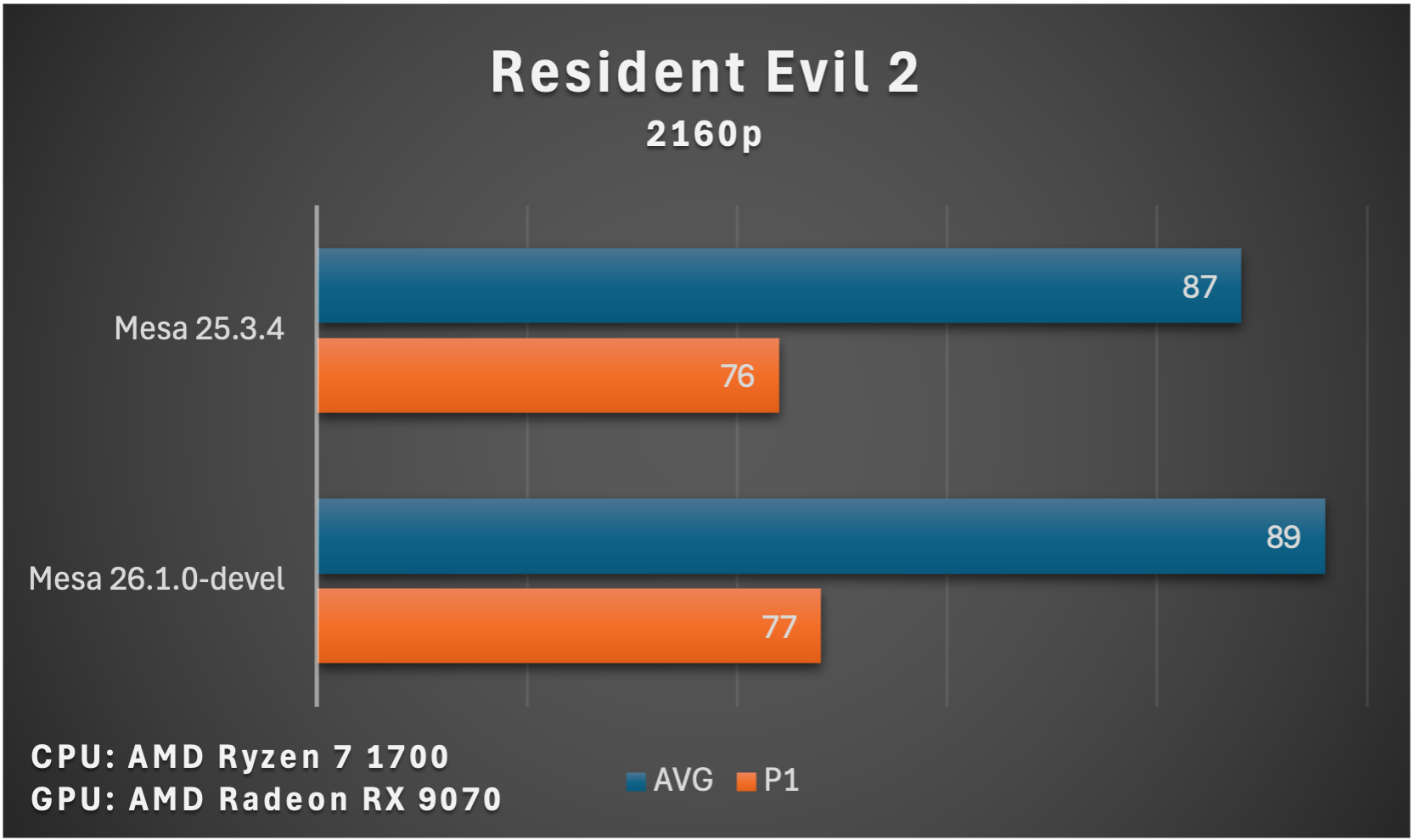

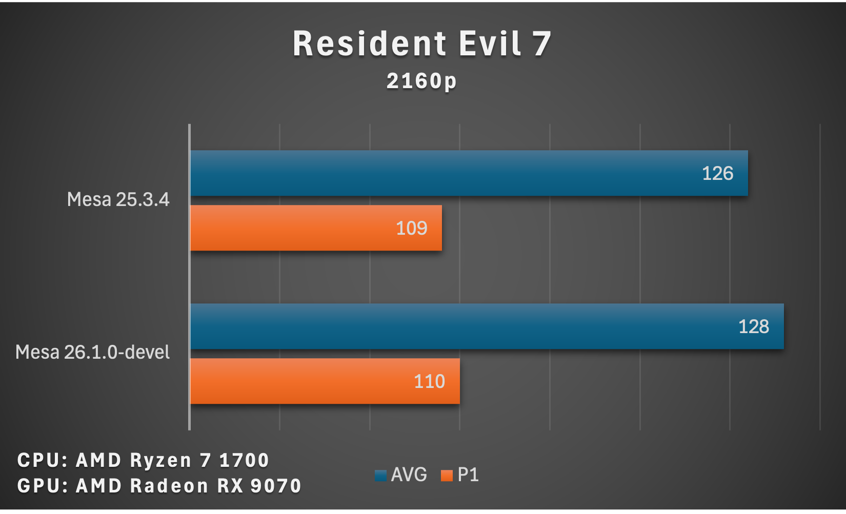

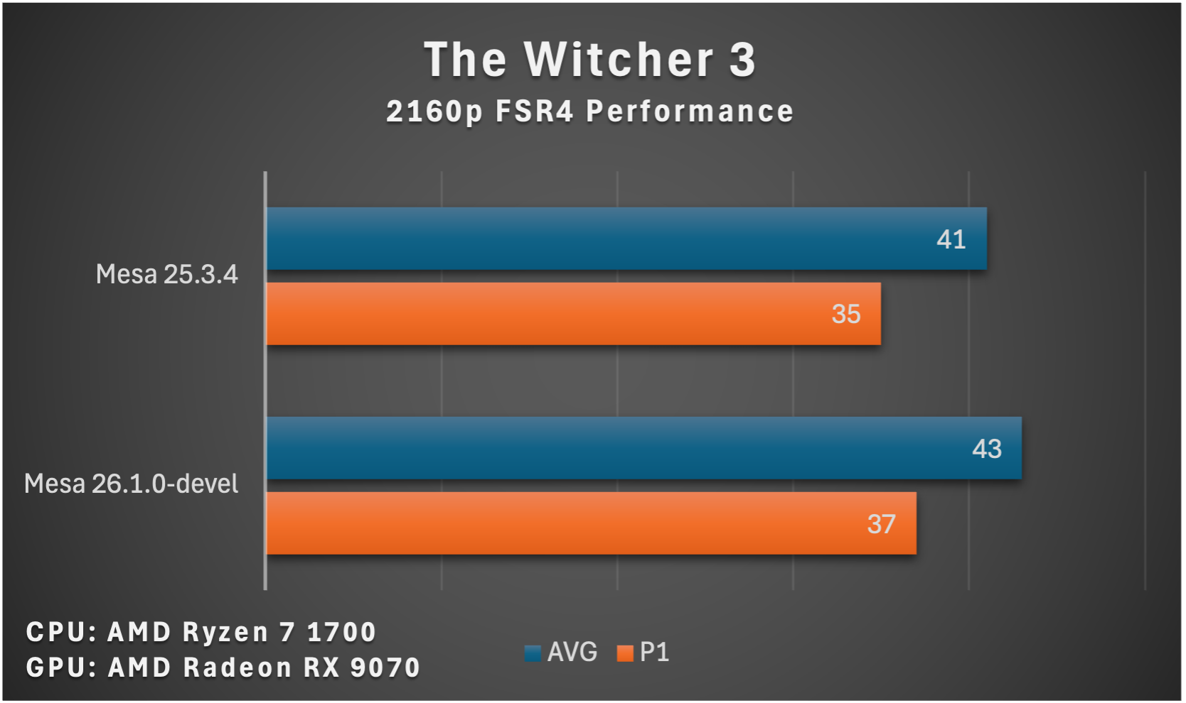

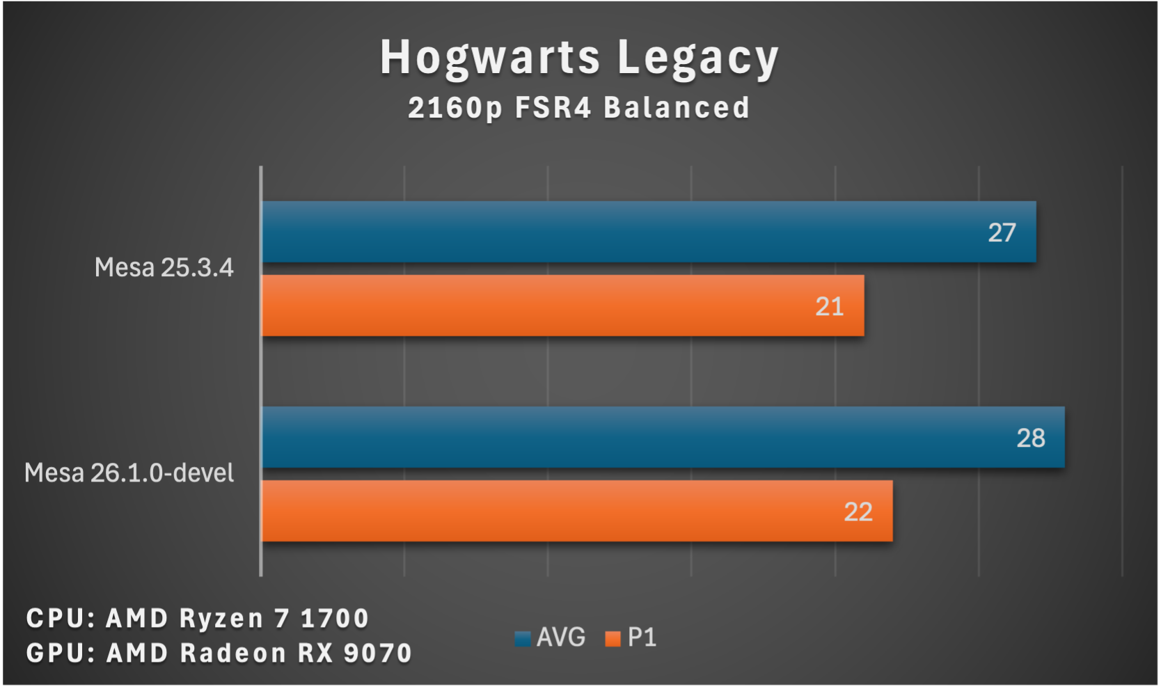

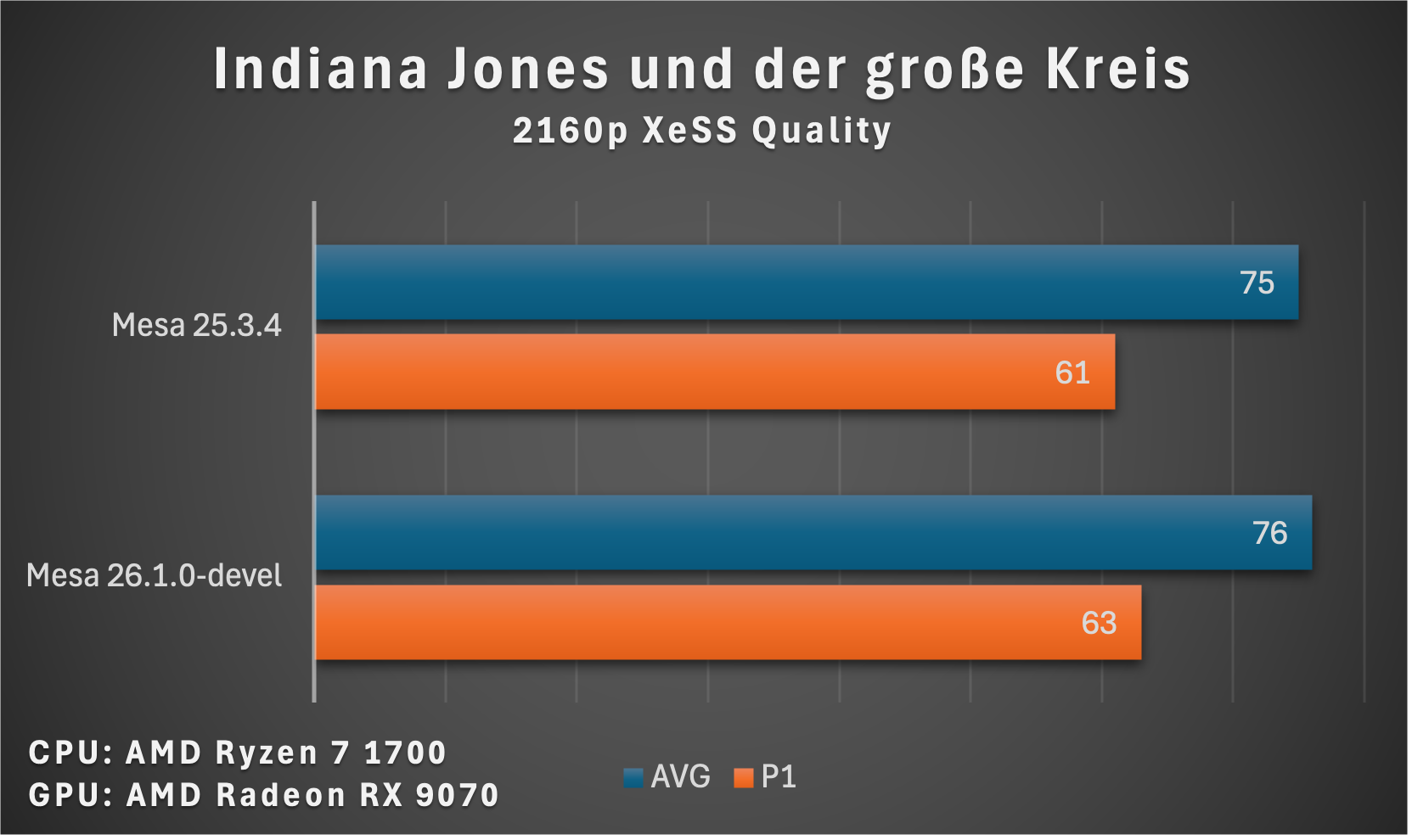

Es ist geschafft, und der langsamere Prozessor lässt sämtliche Performance-Unterschiede in der Messtoleranz verschwinden. Die Raytracing-Verbesserungen in Mesa 26 in meinen ausgewählten Spielen greifen somit im GPU-Limit.

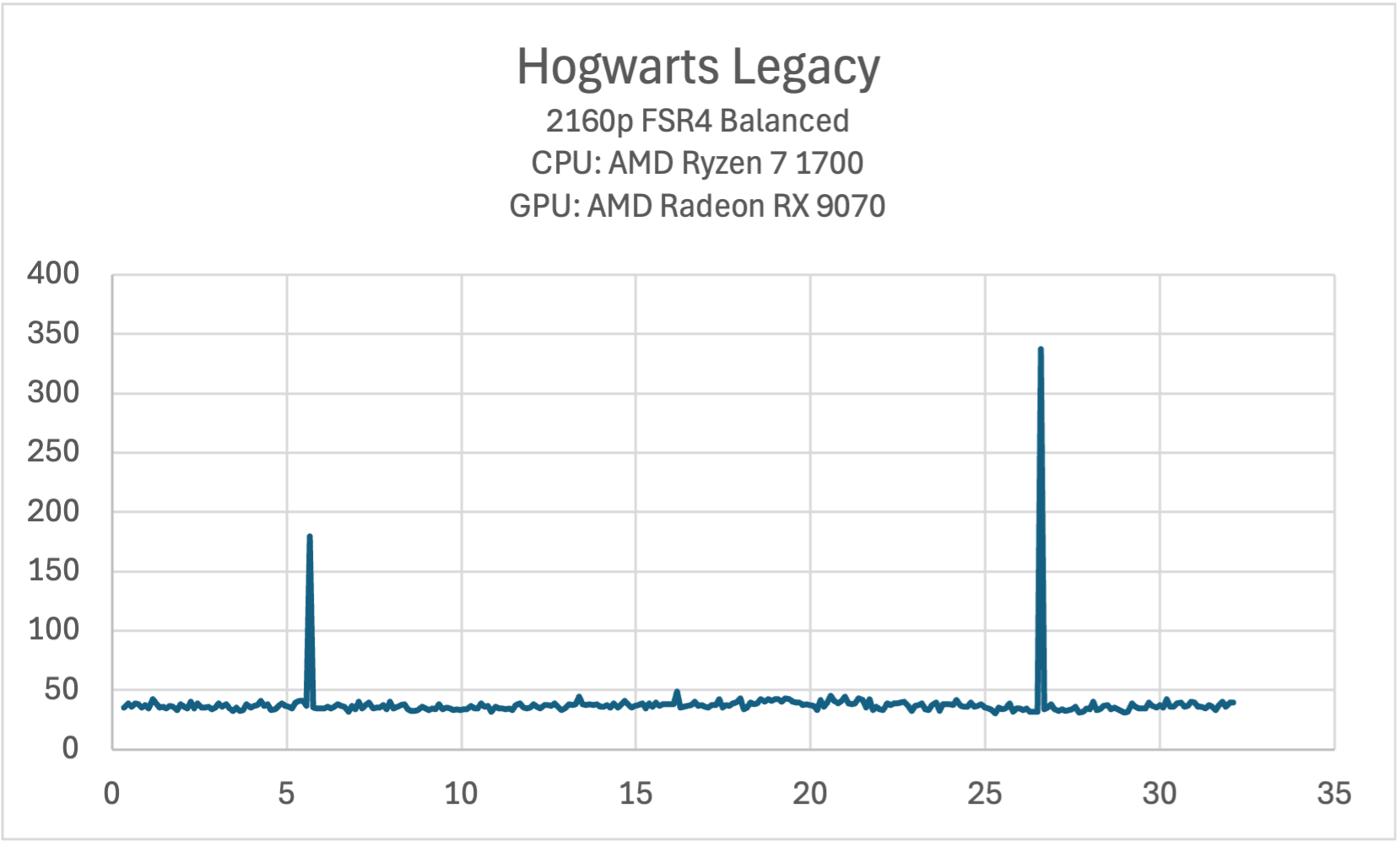

Was die FPS-Metriken aber nicht zeigen: Hogwarts Legacy stockt auf dem Ryzen 7 1700 extrem, das Bild bleibt teilweise für fast eine halbe Sekunde stehen, und das auch permanent, das ist kein Einruckeln. Und es ist sowohl mit Mesa 25.3.4 als auch mit Mesa 26.1.0-devel vorhanden. Man sieht es nur im Frametime-Graphen:
Vielen Dank für deine Mühen! Dass das Ruckeln bei Hogwarts Legacy auch noch mit Mesa 26.1.0-devel weiterbesteht, wundert mich aber sehr! Eigentlich sollte das mit dem einen Patch behoben sein. Es sollte zumindest bei UE4 Spielen ganz deutlich weniger werden, weil die CPU viel weniger Aufwand beim Shaderkompilieren für RT hat.

Vielleicht ist der Ryzen 7 1700 einfach generell zu langsam, um die Raytracing-Last zu stemmen. Mit dem 9800X3D gab es solche Ausreißer nicht, da sind mit Mesa 26 einfach nur die FPS hochgegangen.
Ich sehe gerade, dass beim Frametime-Graphen die Beschriftung auf der X-Achse Mumpitz ist, die muss von 0 bis 32 Sekunden gehen, das fixe ich gleich noch.🤦

Ach 32 Sekunden, dann sind die SPikes schon ärgerlicher :-)

Und das war außerhalb vom Schloss, das kann in Hogwarts selbst oder in Hogsmeade noch viel krasser sein. Die Stotterer sind auch komplett random, das muss nicht mal was mit dem Raytracing zu tun haben. Kann auch sein, dass die CPU einfach generell mit dem Streaming der UE4 nicht klar kommt, und dann kommt auch noch der zusätzliche Overhead durch VKD3D, das kann in Summe einfach alles zu viel sein. Der lief nicht übertaktet und auch nur mit DDR4-2667, und die erste Ryzen-Generation war noch nie ein guter Gamer.

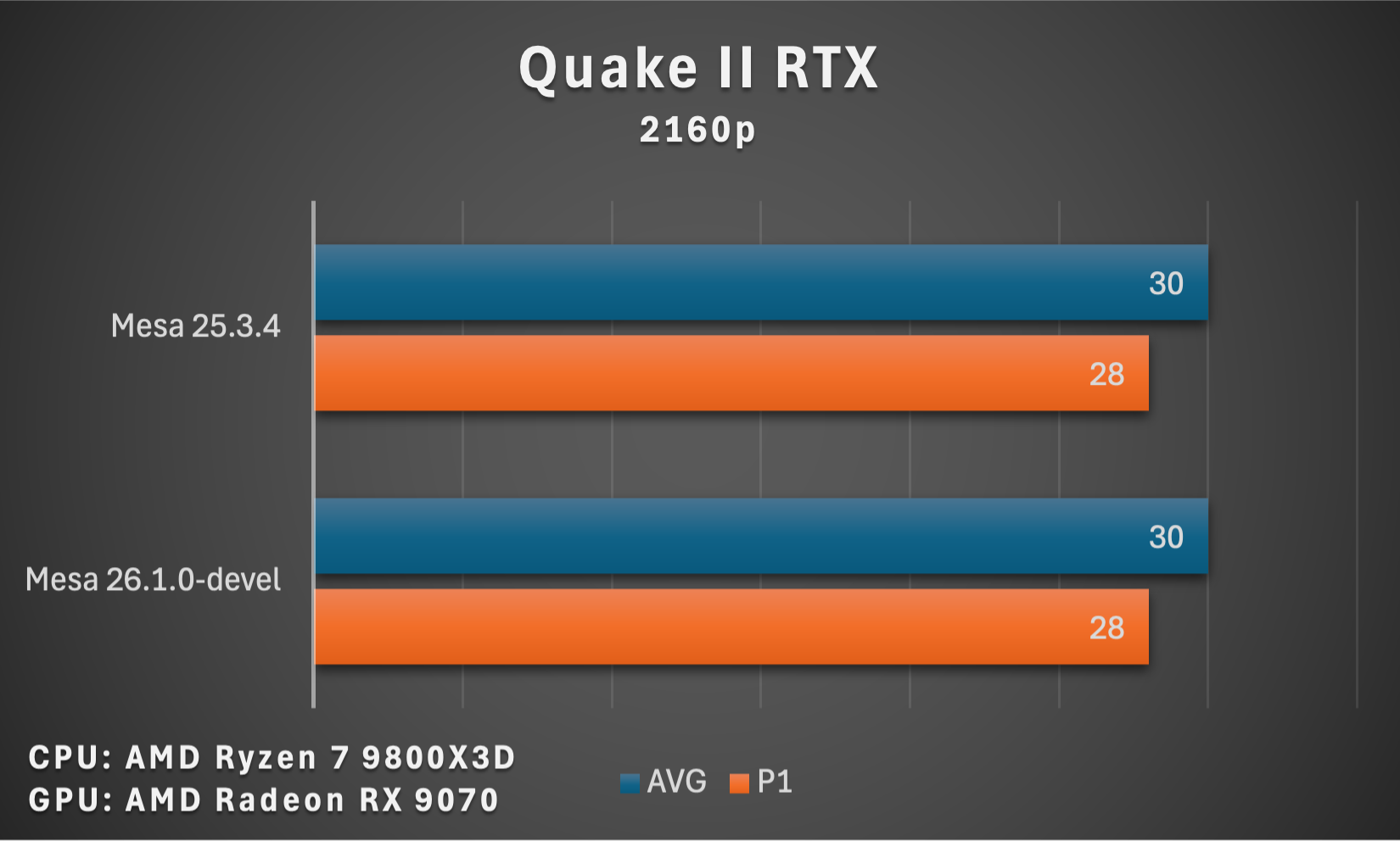

In Quake II RTX zeigt sich gar kein Effekt:

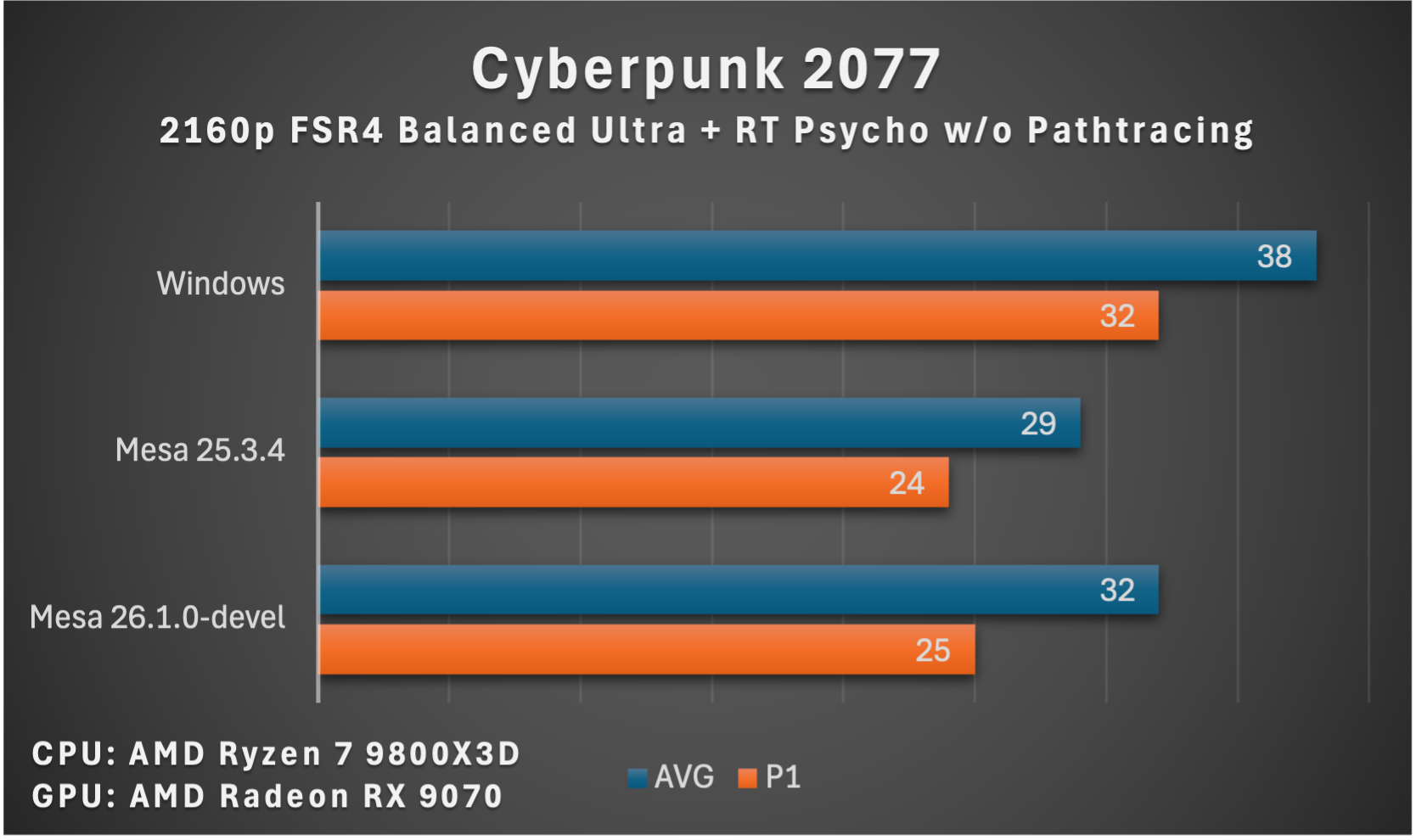

In Cyberpunk habe ich mir jetzt von ChatGPT den Kabuki Roundabout bei Nacht empfehlen lassen, für 20 Sekunden im Kreis sprinten. Das hat schön viel Reflexionen und Beleuchtung. Die Verbesserung in Mesa 26 ist minimal, zu Windows fehlt da immer noch ordentlich was.
Da hat das Mesa-Team immer noch viel Arbeit vor sich.
Bei dem Test hier hatten für Mesa in Cyberpunk 4K mit RT 46% gefehlt, um zu Windows aufzuschließen.
https://www.computerbase.de/artikel...s-2025.93542/seite-2#abschnitt_cyberpunk_2077
Bei deinen Ergebnissen fehlen nur noch 15%. Das finde ich schon sehr bemerkenswert. Aber schon vor Mesa 26 wurden offensichtlich viele Fortschritte erzielt.

In dem Test war auch noch Mesa 25.1.5 im Einsatz, damit war RDNA4 wirklich noch sehr rough, da hat sich wirklich mit 25.2 und 25.3 schon viel verbessert.
Ich möchte aber auch nicht ausschließen, dass die Testszene von Computerbase anspruchsvoller ist.

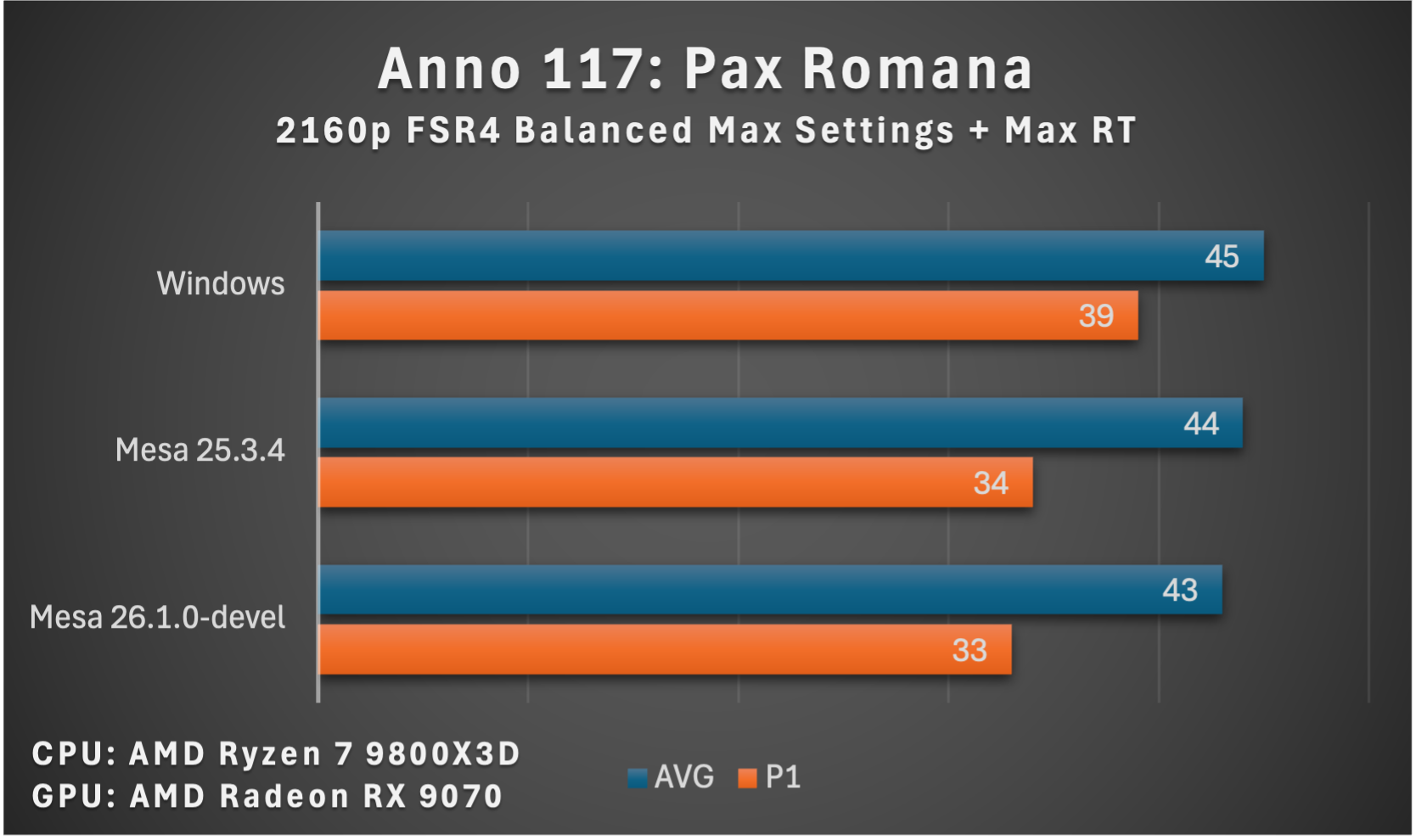

Anno 117 kann man in der Tat reproduzierbar benchen, die Performance ist, wenn die Tageszeit gleich ist, erstaunlich stabil. Mein Spielstand ist noch nicht besonders weit fortgeschritten, 3,5 h im Endlosspiel, aber die Raytracing-GI und die Reflexionen sind ja trotzdem da.
Mesa 26 bringt hier nichts, aber die Performance passt eigentlich, AVG quasi auf Augenhöhe mit Windows, nur die P1 sind schlechter. Das war allerdings auch eine konstante Kameradrehung, ich denke, wenn man das Spiel normal spielt, fühlt sich das gleich an.

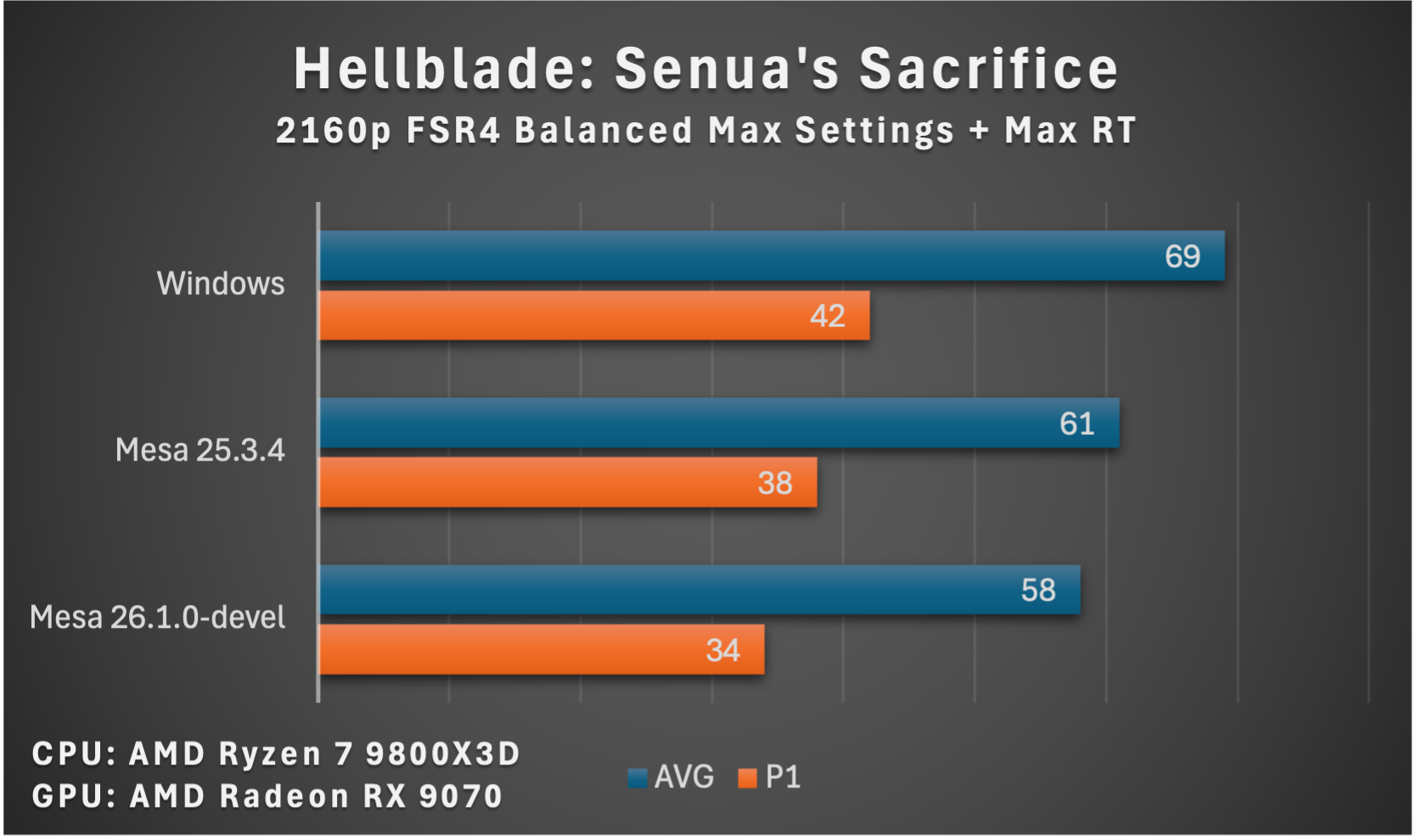

Und etwas kurioses zum Schluss. Hellblade läuft mit Mesa 26 schlechter als mit Mesa 25. Das ist kein zufälliger Ausreißer, ich habe mit jeder Mesa-Version 6 Durchläufe gemacht und aus den am wenigsten abweichenden 3 Durchläufen den Durchschnitt gebildet. Der Trend war definitiv reproduzierbar.
Ist zwar UE4, aber sowohl der DX12-Renderpfad als auch Raytracing wurden hier nur nachträglich per Update drangeflanscht, keine Ahnung, ob das gut gemacht wurde. Die Frametimes sind sowohl unter Windows als auch unter Linux eine absolute Vollkatastrophe, das ganze Spiel hat ein Dauerruckeln, fühlt sich furchtbar an. Vielleicht würde hier die originale DX11-Version ohne RT besser laufen, und erst der Patch hat es kaputt gemacht.

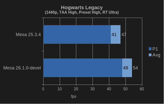

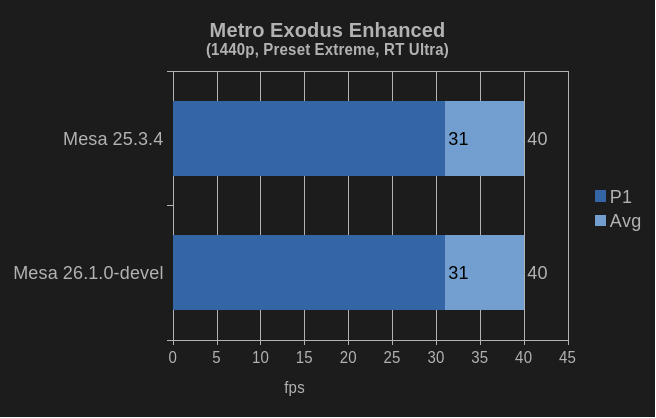

Ich hab noch Hogwarts Legacy und Metro Exodus getestet. Allerdings diesmal ohne Windows, weil leider keine Zeit dafür.
Das sind ca. +15%, entspricht also dem Ergebnis von @mario_mendel34
Hier ändert sich nix.
Also bisher sieht Mesa 26 eher nach einem inkrementellen Update aus. Die RT-Lücke zu Windows bleibt wohl bestehen, wird nur bisschen kleiner.
