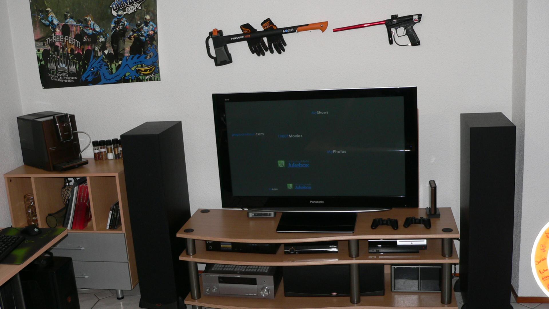

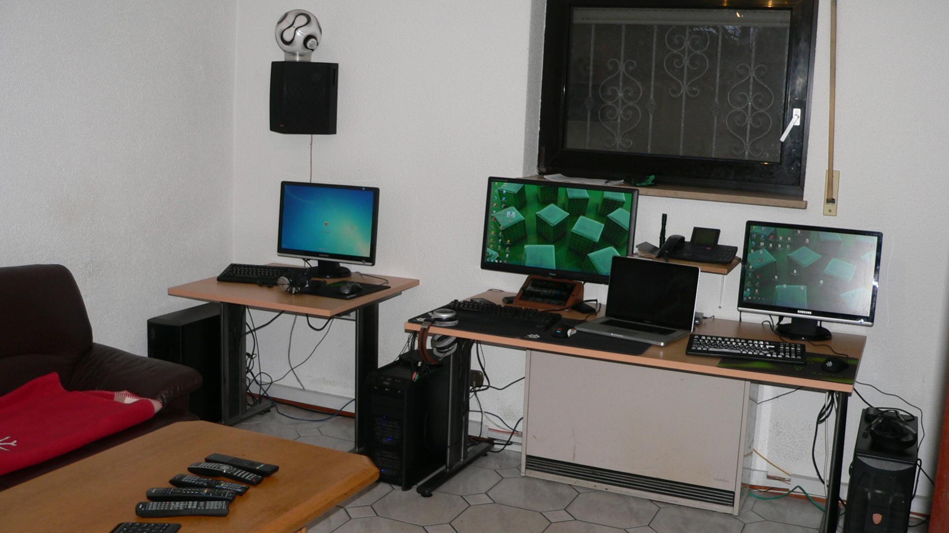

Hier mal 2 Bilder dazu.
Anhang 323531 betrachten Anhang 323533 betrachten

Ist kein Problem denke ich. Frage: Warum hast du eine Axt über dem Fernseher hängen? gehst du in der anderen Ecke des Raumes (die nicht gezeigt wurde) wenn irgnedwas beim gamen schief läuft ne runde frust-holz-hacken? :D
Gruß
Oh, ein Paintballer!
Au wei, so frei zugänglich...... :D
stell mal deinen center anständig XD
die stimmen sollen " aus dem tv" und nicht vom boden kommen^^
@cdlcnox: Die Axt wurde mir zu meinem 30igsten Geburtstag geschenkt im falle einer Zombie Apocalypse. Weltuntergang 2012, da war das noch aktuell :)
@Aramiscortess: Ist das nächste Projekt, hatte dafür bisher noch keine zeit, aber ja ich sollte den eigentlich höher stellen.
@Noiseshadow: Nicht funktionsfähig *G* :rolleyes:

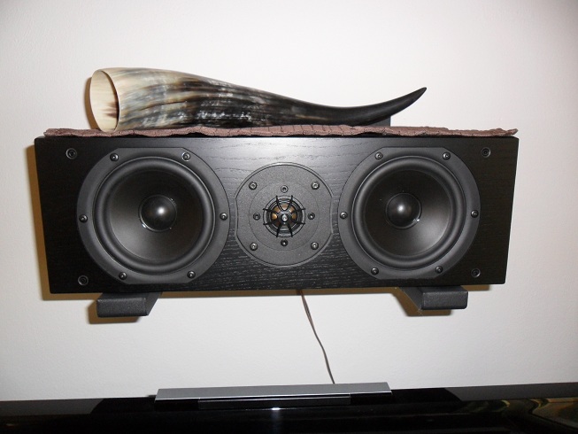

Ich Habe lange ueberlegt wie ich meinen Center unterbringen soll, vor allem da ich schlechte Wände habe... Aber die Halterung durch Ihre 6 Schrauben und der hohen Belastbarkeit sind echt top. Da durch das sie hängend Montiert werden verschwindet die Halterung fast komplett hinter dem Center. Länge Lässt sich variieren und die Füße des Centers passen in die aussparung der schienen.

Ich hab jetzt alle Verlängerungskabel mal angeschlossen. Kann bisher keine Probleme feststellen. Sobald ich jetzt noch einen Platz für die Kaffeemaschine gefunden habe, werd ich den PC mal dort hinstellen.
