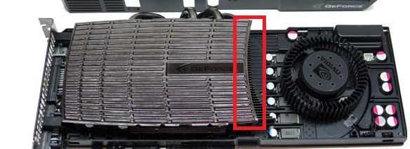

Das meiste an Staub wird wohl wenn dann hier gelandet sein.
Wie es auch bei Notebooks, Playstation etc. mit der gleichen Art des Kühldesigns ist.
