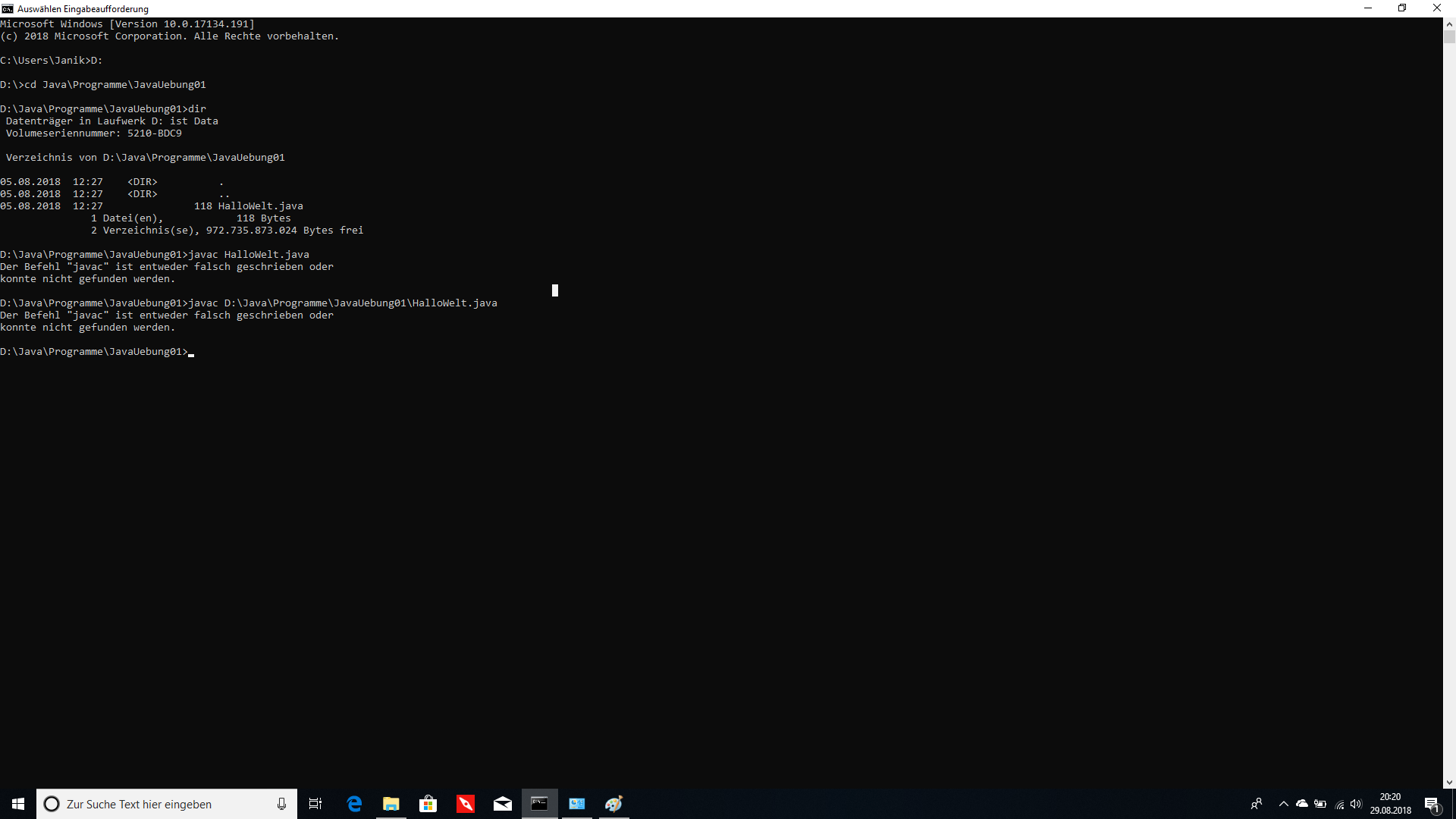

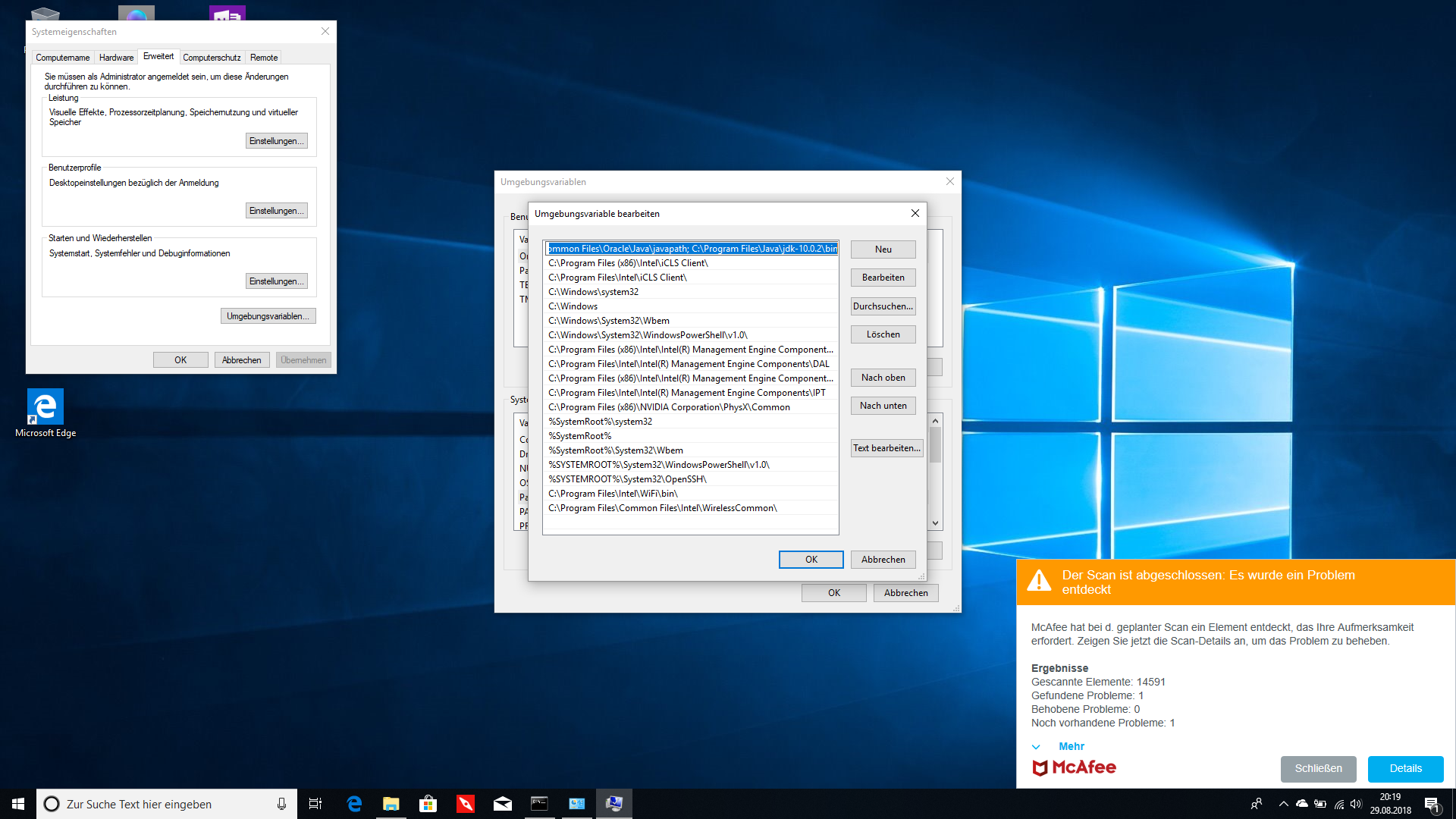

Guten Tag! Ich bin gerade dabei Java mit dem Buch "Programmieren lernen mit Java" von Hans Peter Habelitz Programmieren zu lernen(bzw. versuche es), bin also kompletter Anfänger. Es scheitert aber schon bei der Erstellung eines HalloWelt Programms, in der Eingabeaufforderung wird nach Angabe der Pfadangabe zu der Editor-Datei, dem Befehl dir und erneuter Pfadangabe mit dem Befehl javac angezeigt: "Der Befehl javac ist entweder falsch geschrieben oder existiert nicht." Ich habe nach Recherche noch einmal die Änderung der path-Variable und das Geschriebene in der Eingabeaufforderung überprüft, ich habe, glaube ich, jedoch alles so gemacht wie im Buch beschrieben. Was kann ich tun, um das "Programm" auszuführen? (Ich habe den Stand in der Eingabeaufforderung, Systemsteuerung und den Pfad im Explorer noch einmal als Bild eingefügt.)

Einmal neustarten nachdem du PATH geändert hast bzw. ab- und wieder anmelden.

Ich sag einfach mal, dass die Umgebungsvariablen falsch sind.
Mach eine CMD auf und tippe SET und dann Enter. Was steht dort?

und kleiner tipp: du bist schon im pfad in dem deine .java liegt also "javac programmname.java" reicht aus du musst keinen absoluten pfad angeben

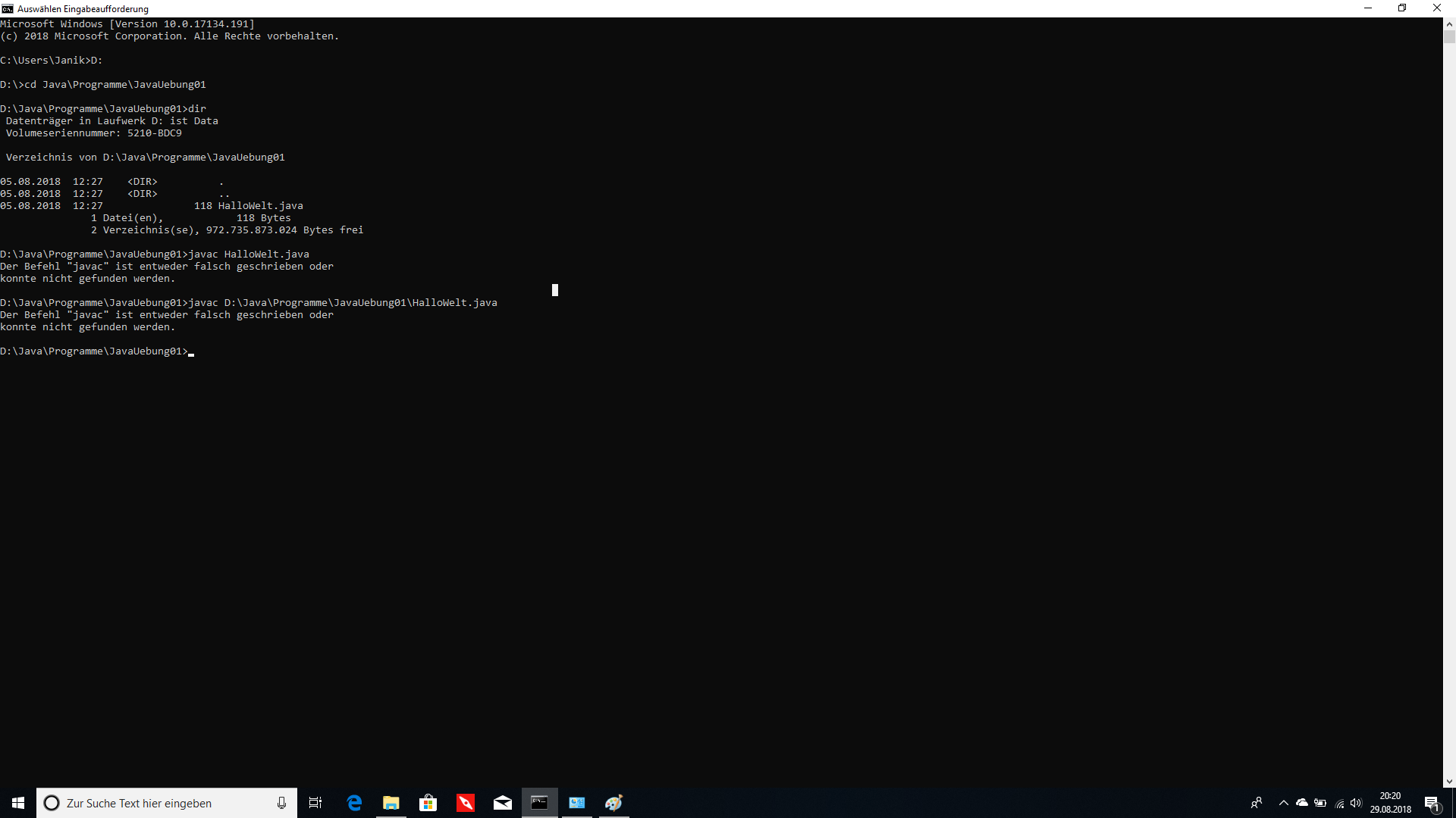

Also erstmal vielen Dank für die Antworten :) Neustart habe ich gerade probiert, der Fehler bleibt leider bestehen. Wenn ich SET und Enter drücke, zeigt es das an, was auf dem Bild, welches ich mit einfüge, zu sehen ist.

Im Path sind die beiden Anführungsstriche um die ersten beiden Pfade und das Leerzeichen dazwischen falsch.
Mit RapidEE kann man das leicht reparieren.

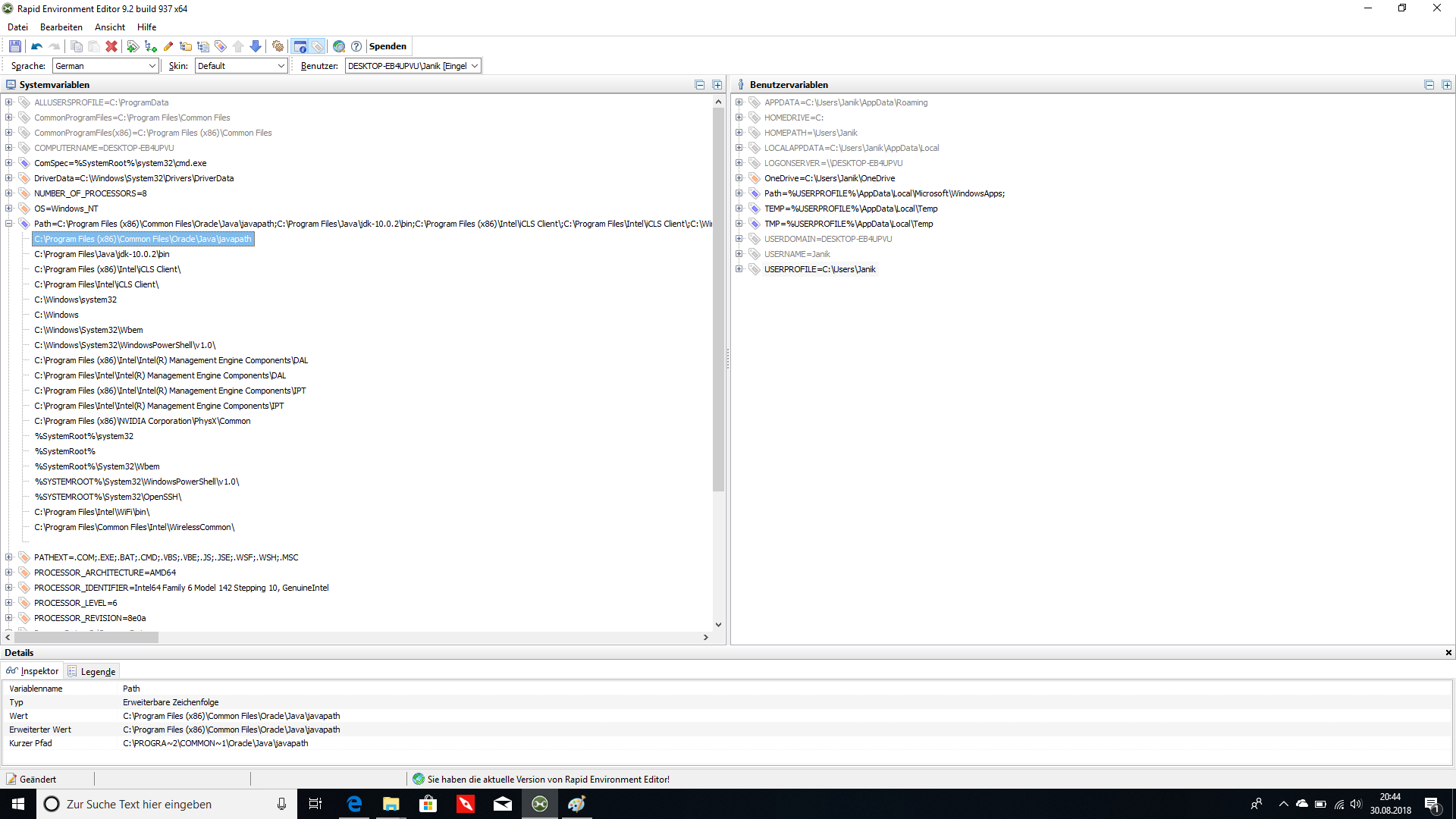

Habe es ausgeführt und die Korrektur hat geklappt (allerdings scheint nun ein Teil des Pfads weg zu sein). Die Fehlermeldung im cmd bleibt allerdings bestehen. (Bild zeigt die Systemvariablen in RApidEE
nach der Korrektur)
Das sieht schon sehr gut aus. Der unterste Pfad besteht nur aus einem Leerzeichen. Kannst Du das löschen? (Draufklicken und "DEL"). Alle Windows-Pfade sind doppelt drin, aber egal (einmal als %SYSTEMROOT% und einmal als C:\Windows).
Nach einem Neustart müßte alles klappen, wenn der Pfad in "Path" mit dem Pfad für Java auf der Festplatte übereinstimmt. Und natürlich in RapidEE die Änderungen speichern nicht vergessen.
