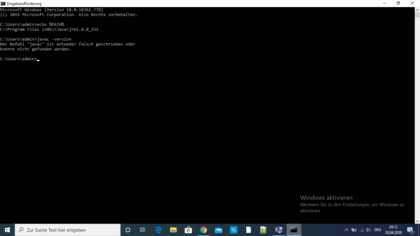

leider habe ich folgendes Problem, das ich selbst durch verschiedene Methoden nicht lösen kann:
Auf der Konsole lässt sich der befehl .java zwar ausführen, bei .javac allerdings wird ständig die Meldung "Der Befehl ist entweder falsch geschrieben oder kann nicht gefunden werden" angezeigt.
Ich habe ein Java SE installiert und bereits mit der Systemvariable versucht das Problem zu lösen.
Kann mir jemand weiterhelfen??
Also erstmal sieht es so aus, als ob du den gesamten PATH nur mit Java ersetzt hast, vielleicht nicht ganz sooooo gut. Und ich glaube du musst den Pfad den du angegeben hast noch das /bin anhängen.
Reaktionen: new Account() und mental.dIseASe
jre1.8.0_251 -> Java Runtime Environment enthält javac nicht. Du musst das JDK installieren (bzw. den Pfad dorthin zeigen lassen).
danke für eure Antworten! was ich nicht verstehe ist, dass ich eigentlich das Java SE Development Kit 14.0.1 installiert habe, wo doch auch ein Compiler enthalten sein soll, oder nicht? Und wenn ich das Java SDK installieren will, wird mir angezeigt, dass ich es bereits habe...

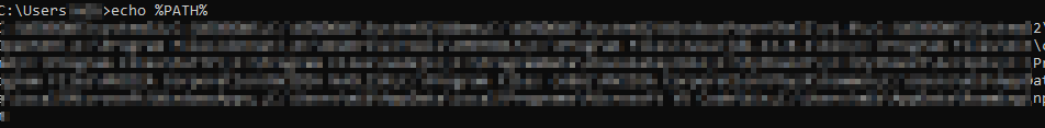

Also wenn das der Pfad ist, dann ist einiges schief gegangen bei der Konfiguration:
Als Vergleich...

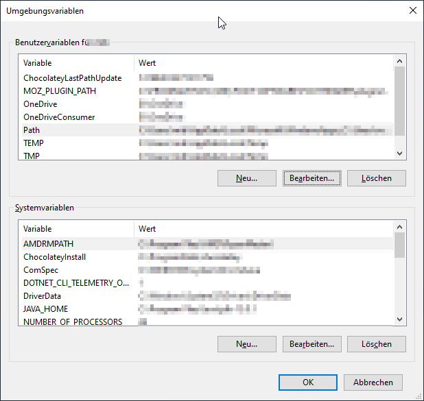

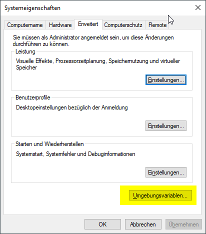

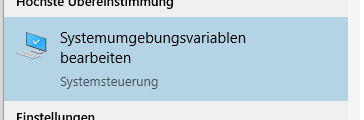

Kannst du mal Posten, was bei dir bei Lokalen und Systemweiten Umgebungsvariablen in PATH gesetzt ist?
oben und unten bei PATH doppelklicken nacheinander:
Das sind pro PATH dann etwa so aus (bei System deutlich länger hoffentlich):
