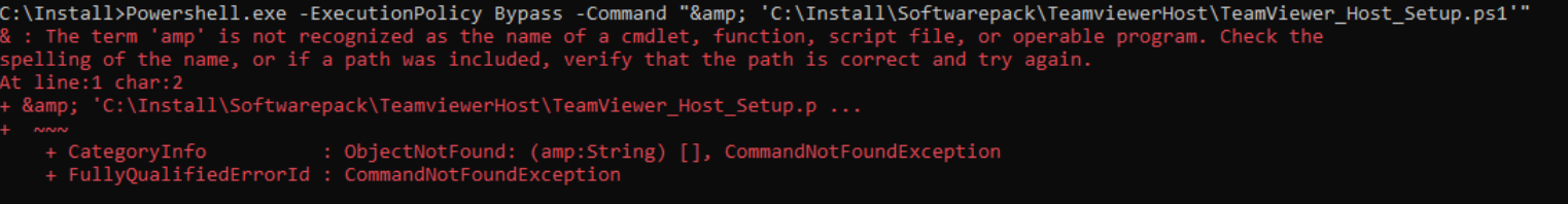

ich habe ein PowerShell Skript geschrieben, mit dem ich TeamViewer Host downloaden kann.
Wenn ich den Befehl in der normalen PowerShell eingebe, klappt das auch, aber wenn ich das Skript ausführe, kommt folgende Fehlermeldung
Weiß jemand, wie das sein kann?

Teste mal Powershell.exe -ExecutionPolicy Bypass -Command "& 'C:\Ordner\Script.ps1'"
Das "&" ist der HTML-Code für das Sonderzeichen "&". Das ist (meiner Erfahrung nach) ein häufiges Problem von solchen Blog-Seiten. Vermutlich sah es damals korrekt aus, wurde aber mit dem konvertieren auf eine andere Blog-Software (oder ähnliches) wohl kaputt gemacht.
Genau das wird es sein, passiert halt wenn man "mal eben" per Copy-Paste was ohne groß nachzudenken kopiert. Ich habe gerade nochmal einen Aufruf aus einem Produktiv-Script gecheckt:
Code:
PowerShell.exe -ExecutionPolicy Bypass -Command "& '.\TPM-Update_7.85.4555.0.ps1'"
... und das funktioniert natürlich ;)

@VoodooMax ah okay, bin leider kein Profi in Sachen CMD und PowerShell. Daher dachte ich, das muss mit drin stehen. xD
aber ohne hat es geklappt
