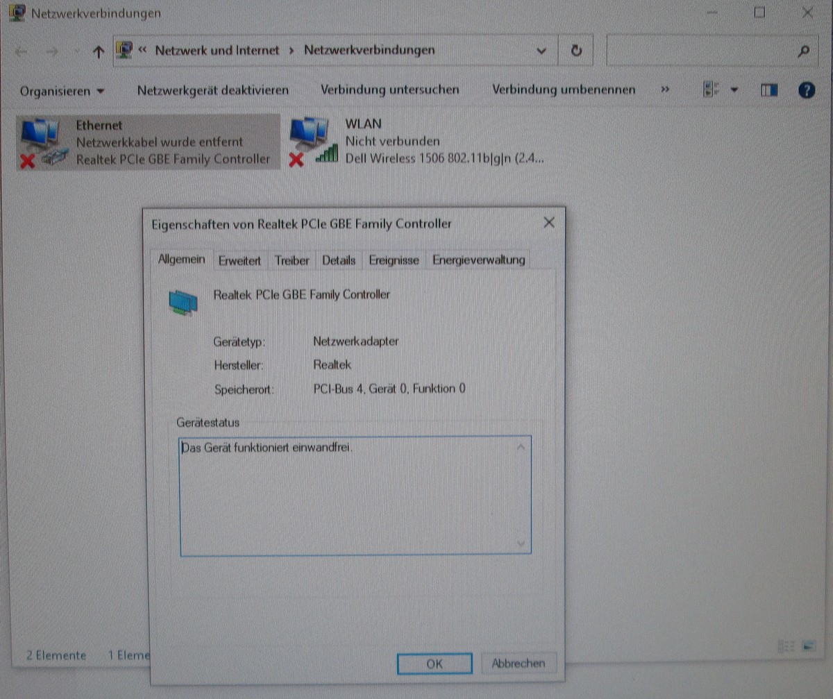

Mein Problem ist nun die Ethernet-Verbindung funktioniert nicht mehr. Das im PC auch vorhandene WLAN-Modul funktioniert hingegen einwandfrei.
Die Ethernet-Buchse befindet sich direkt am Mainboard, als Chipsatz fungiert Realtek RTL8168/8111. Die an der LAN-Buchse vorhandenen LED leuchten nicht. Nur bei Einstecken das LAN-Kabels blinkt kurz eine LED auf.

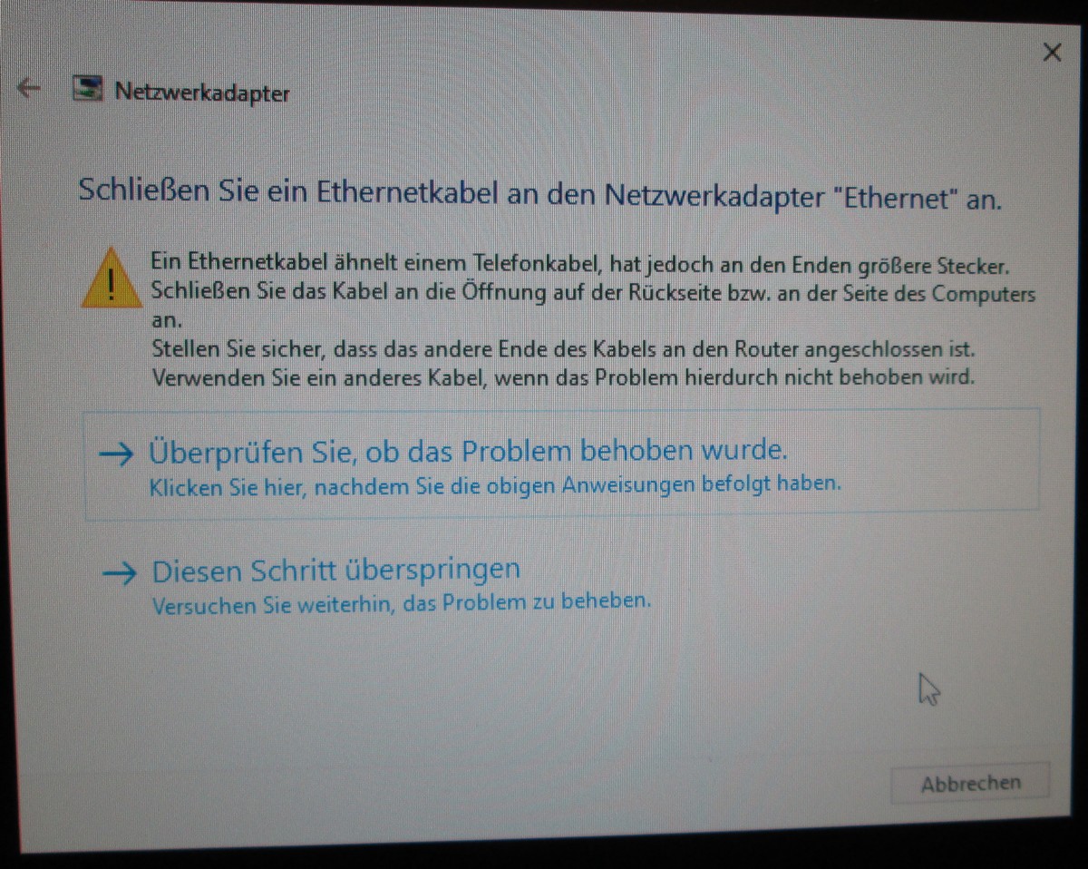

Die Reparaturfunktion von Win10 kommt zum Ergebnis: "Schließen Sie ein Ethernetkabel an den Netzwerkadapter "Ethernet" an."

  • Realtek Treiber für Win10 sind aktuell (sowohl die Win-eigene als auch die von Realtek selbst habe ich getestet).

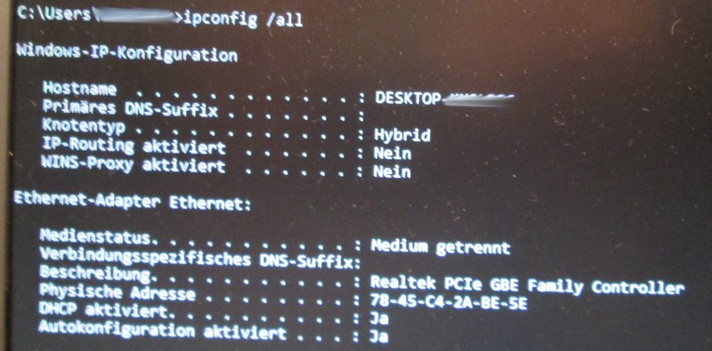

Wie lautet denn die MAC der Ethernet Schnittstelle?

ipconfig /all sieht in Bezug auf die Ethernet-Schnittstelle wie folgt aus:

Die MAC sieht gut aus und wird auch als eine von Dell identifiziert.
