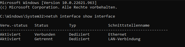

Hallo, Ich brauche aktuell den Namen meiner Ethernet Verbindung. Ich habe es schon mit dem Befehl: netsh interface show interface; versucht. Dort wurde mir aber nur das angezeigt.
und da steht ja nicht der Name der Verbindung. Weiß jemand wie ich an den namen komme.

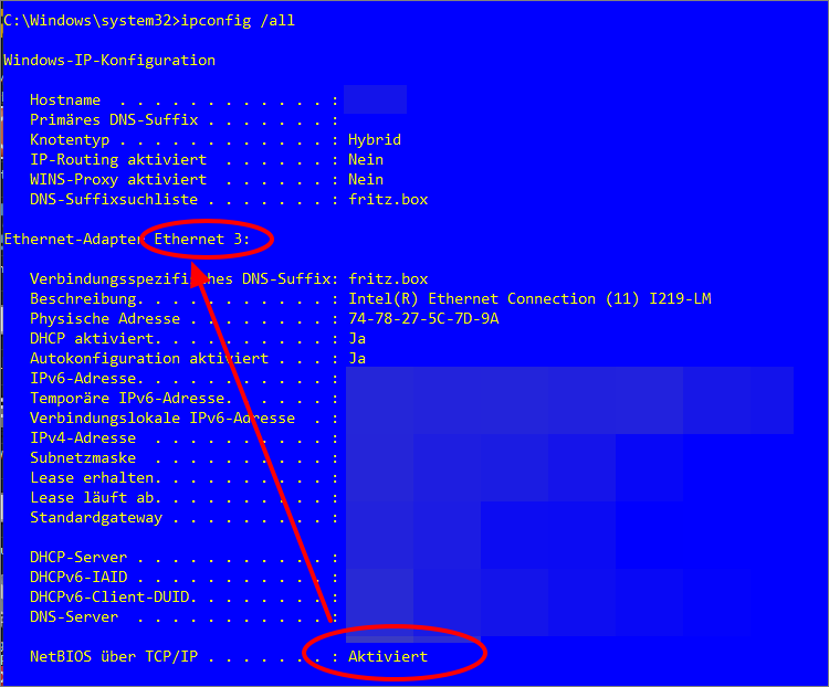

cmd -> ipconfig

Versuche es mal mit 'Ethernet' als Name in den Befehlszeilen zum ein/ausschalten der Verbindung (zumindest wird dass als Schnittstellenname bei der gegenwaertig aktiven Verbindung in der letzten Spalte angezeigt). Und nein, Windows gewinnt keine Originalitaetspreise bei der Namensvergabe fuer Schnittstellen.

Schau hier: Namen dann noch in "" - Zeichen setzen, also "Ethernet 3"
Bevor Du neue Threads startest haettest Du im alten nachfragen koennen was Du an der Antwort nicht verstanden hast. Dein gesuchter Schnittstellenname ist ‘Ethernet’. Die von Dir gesuchte Befehlszeile lautet also ganz einfach:
netsh interface set interface "Ethernet" DISABLED resp. ENABLED
War jetzt nicht wirklich schwierig, oder?
