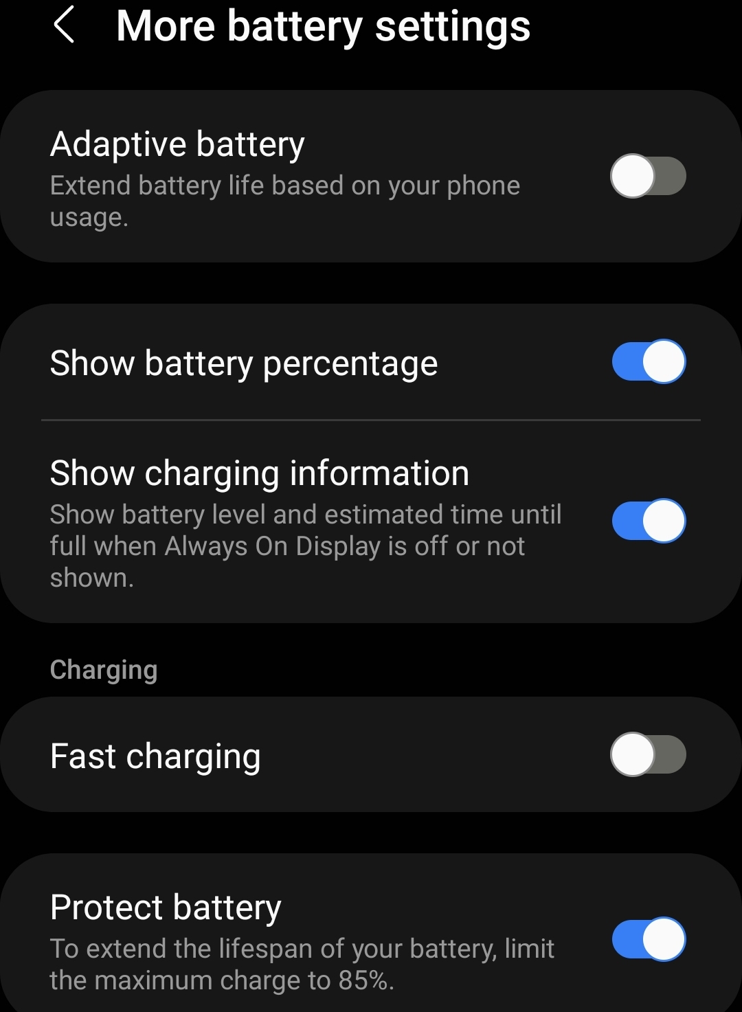

Du kannst via Software auf 10W umd 85% limitieren (kein Fast Charge)

bei meinem Samsung kann ich die Ladung auf 85% beschränken. Dazu lade ich es immer per QI, da kommt nicht so viel an. Aber da es quasi immer irgendwo auf einer Ladeschale liegt, kommen nicht so viele (Entweder)Lade-Zyklen zustande. Ich bin in der Vergangenheit mit dieser "Strategie" sehr gut gefahren und hatte keine wirklichen Probleme mit den Akkus.

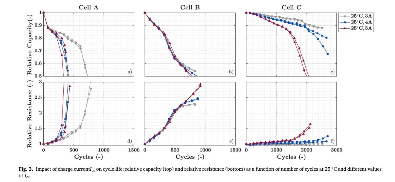

tha_mos schrieb:

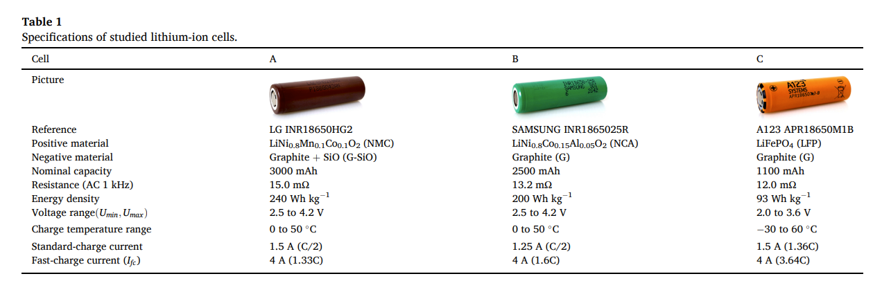

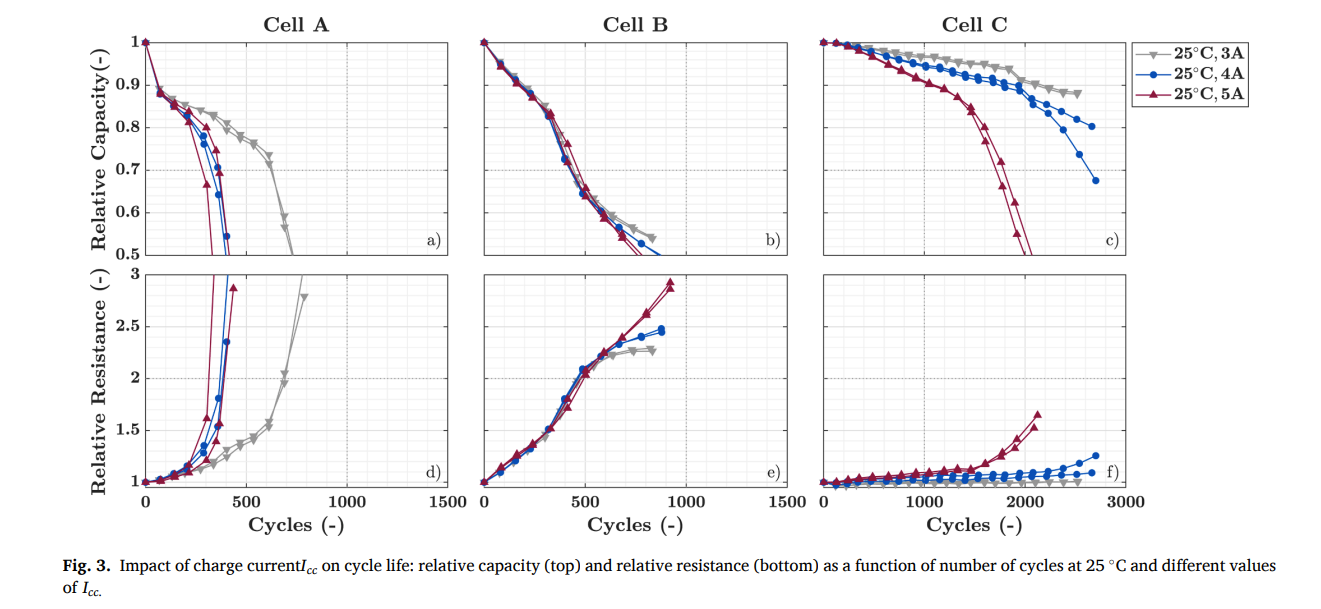

Wer behauptet, dass man sein Smartphone langsam laden soll und schnelles Laden schlecht ist? Das ist nämlich (unbewiesener) Blödsinn.

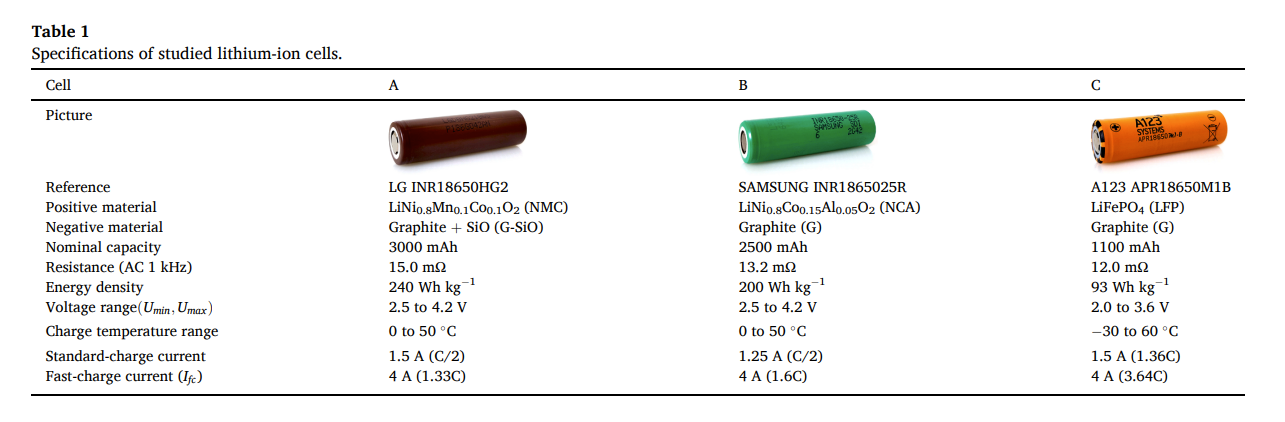

Ist das so? Da zeigen Studien für für Zellen in EVs aber etwas anderes, zumindest bei hohen Ladeströmen wie 5A.
(Aus "Romain Mathieu, Olivier Briat, Philippe Gyan, Jean-Michel Vinassa: Comparison of the impact of fast charging on the cycle life of three lithium-ion cells under several parameters of charge protocol and temperatures (2021)")
Reaktionen: Gurkenwasser, conf_t, Pjack und 3 andere

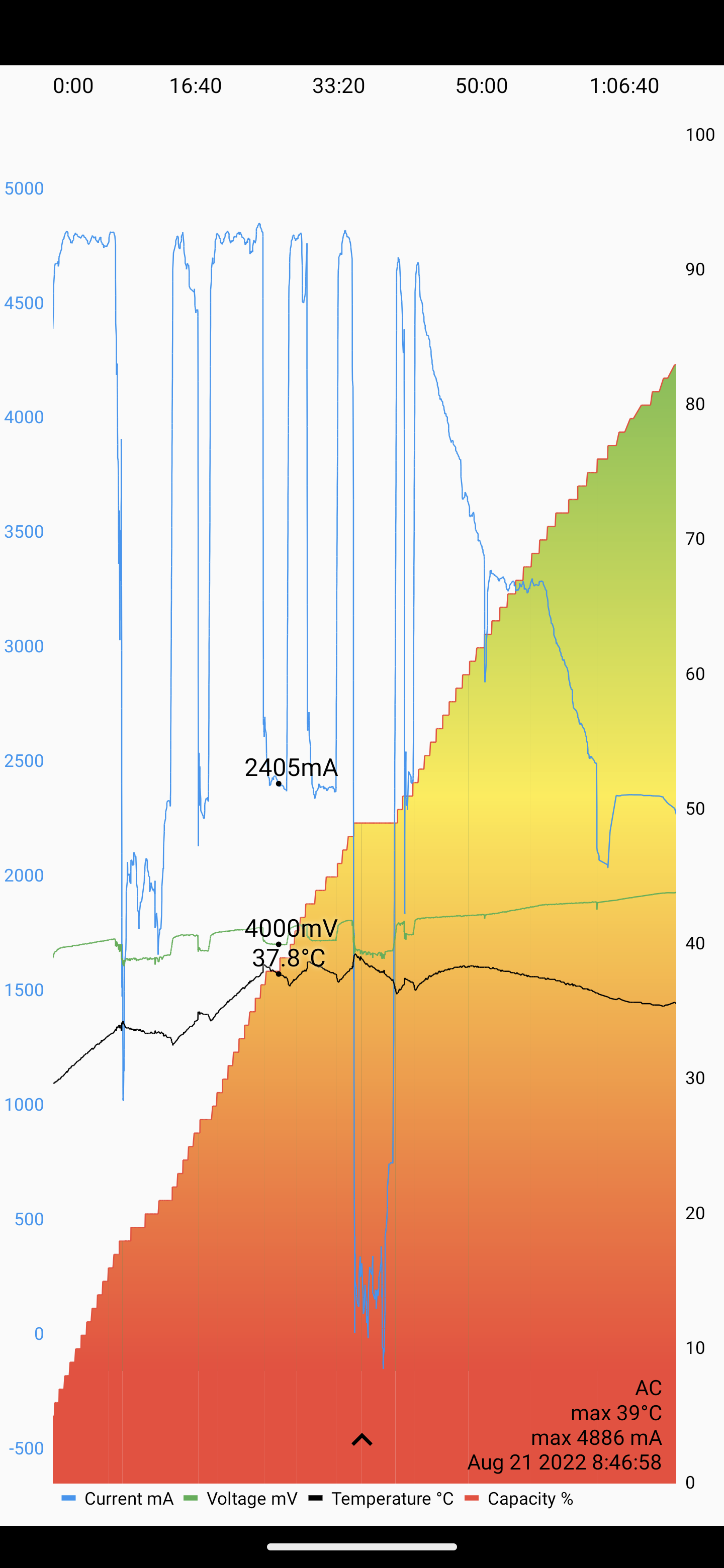

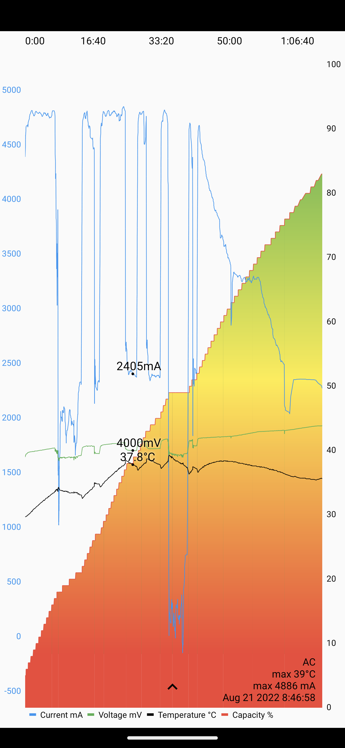

Angelehnt an das Thema hier auch Mal eine Ladekurve die ich an meinem Pixel 6 Pro aufgezeichnet habe. Man sieht in der Mitte ganz gut den Bereich wo die Leistung mehrmals zu Gunsten den Temperatur kurzzeitig reduziert wird.
Anbei auch Mal der obligatorische Autovergleich. Mir fehlt zu dem Text zwar leider die Quelle aber da er gut geschrieben ist will ich ihn nicht vorenthalten.
Der Ladestrom ist bei hohen und niedrigen Ladeständen geringer, da die Ionen es zunehmend schwere haben von Anode zu Kathode (bzw. andersherum) zu wechseln. Der Innenwiderstand sinkt, damit auch der mögliche Ladestrom. R = U / I , wenn U konstant ist und R sinkt, dann muss auch I sinken.

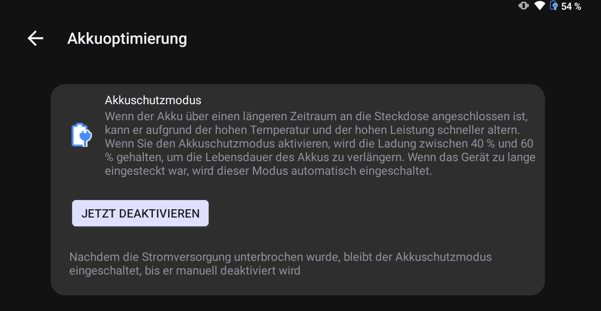

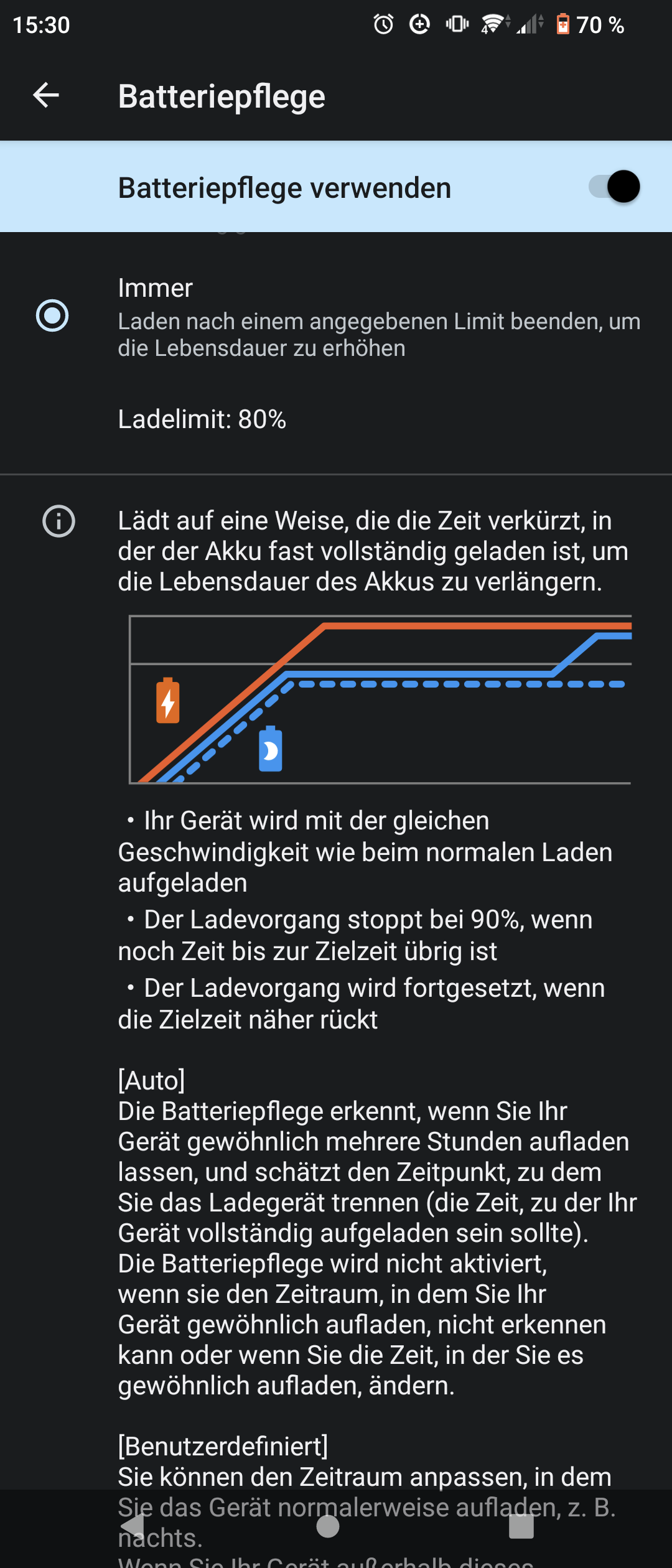

Habe ein Sony Handy und ein Lenovo Tablet, beide mit Android 12. Bei denen ist der Akkuschutz unterschiedlich gelöst:
Bei Sony gibts ein einstellbares Ladelimit. Am Netzteil lädt es bei mir nur bis 80%:
Bei Lenovo wird der Akku am Netzteil zwischen 40% und 60% gehalten:
Handyakkus nutzen sicher NMC statt LFP als Chemie?!
Dankeschön für die interessante Grafik.
