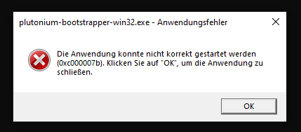

Das ist nochmal der Fehler, sollte aber denke ich jeden bekannt sein..

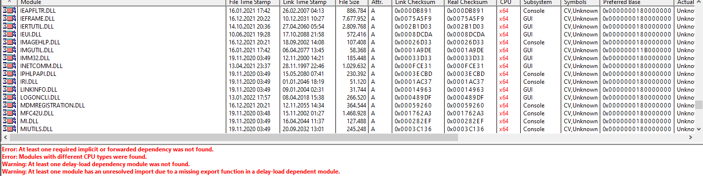

...und das sagt mir Dependency Walker:
Was mich allerdings verwundert, da soweit wie ich das Programm verstehe, es mir nun sagt, dass das Programm die x86(32bit) CPU-Typ nutzen will?... Heißt das jetzt das Programm ist nur für die 32Bit Version? Weil bei einem Freund von mir, der exakt den selben Pc wie ich sowie auch 64bit Version hat, es funktioniert?
