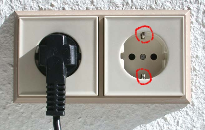

Das, was mit fehlendem Deckel der Steckdose üblicherweise nicht so sicher auf einen Schuko-Stecker gedrückt wird, sollte aber der Schutzkontakt sein. Schuko-Steckdosen sollte man keinesfalls ohne Deckel in Betrieb nehmen, d.h. der für das Abschrauben der Deckel Verantwortliche kann im Fall eines Unfalles in üble Schwierigkeiten kommen. Privathaftpflicht sowie Hausrat+Feuer-Versicherung zahlen dann jedenfalls nicht mehr.
Im Anhang ein Bild einer Doppel-Schuko-Steckdose mit rot eingekringelten Schutzkontakten.
