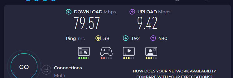

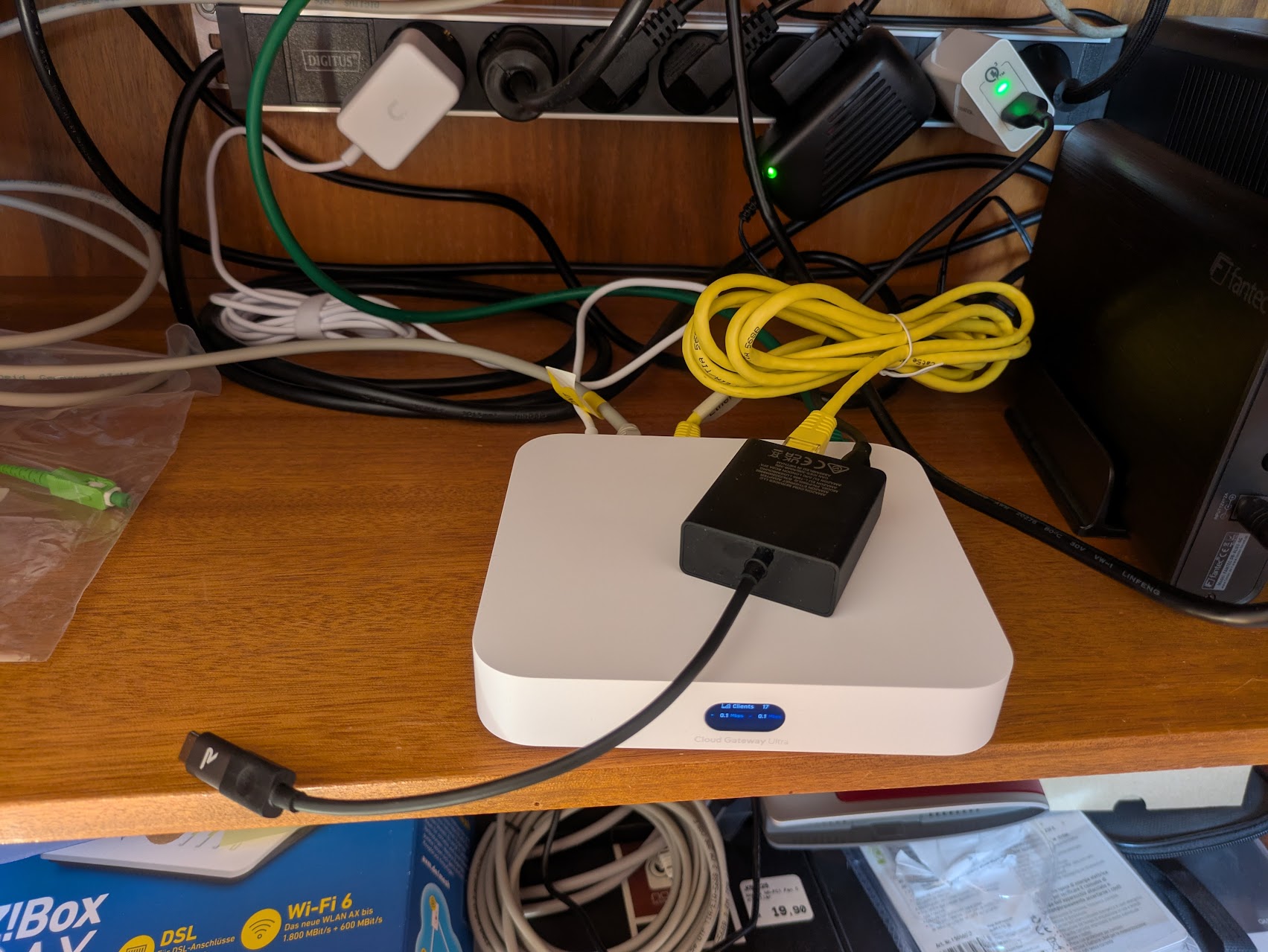

Ich hab gerade vorm Staubsaugen zusammengeräumt und so einen alten Amazon Fire TV LAN Adapter gefunden und gleich mal getestet.
Der hat zwar nur einen Mikro-USB Anschluss, aber mit einem Adapter auf USB-C geht das Ethernet Tethering. Laden vom Smartphone klappt leider nicht, aber 1-3h sollte man im Notfall überbrücken können.
Ich bring damit dann etwa 80/10 MBit/s über LTE zusammen.
Automatischer Failover am Router geht auch.
Der Adapter bleibt jetzt einfach beim Router liegen. Im Notfall muss ich nur ein Smartphone anstecken und schon hab ich wieder Internet bei Bedarf.
Danke an Computerbase und Steffen für die Idee mit Ethernet Tethering!
