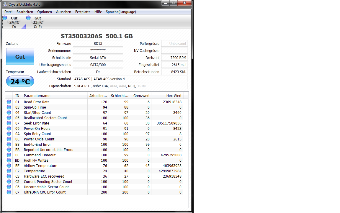

@withoutatrac3
Wo schließt du die externe Festplatte genau an. Hinten direkt ans Mainboard oder an einen Front-USB-Port des PC-Gehäuses? Die Front-USB-Ports sind oft minderwertig und verursachen daher öfters solche Probleme. Ansonsten kann es auch an einem defekten oder zu langen USB-Kabel liegen. Du benutzt auch wirklich das richtige Netzteil, das zu der externen Festplatte gehört?
Lade dir bitte die aktuelle Trail Version von HD-Tune Pro (Shareware) oder alternativ Crystal Disk Info (Freeware) herunter und erstelle einen Screenshot der Smart-Werte (Health-Reiter bei HD-Tune Pro). Achte darauf, dass alle Smart-Attribute zu sehen sind.
Wenn du dich für Crystal Disk Info entschieden hast, stelle das Programm bitte vor dem Screenshot unbedingt von Hex auf Dec um (Menüleiste: Optionen -> Erweiterte Optionen -> Hex-Wert -> 10 [DEC]) und setze im Sprache(Language)-Menü das Häkchen bei "S.M.A.R.T. Infos auf Englisch". Falls du die Seriennummer der Platte nicht veröffentlichen möchtest, kannst du sie in Crystal Disk Info unkenntlich machen lassen (Menüleiste: Optionen -> Seriennummer verstecken). Das erspart dir das manuelle Schwärzen.
Mit der Tastenkombination [Alt]+[Druck] bzw. [Print] erstellst du gezielt vom gerade aktiven Fenster einen Screenshot, der dabei in die Zwischenablage von Windows kopiert wird. Mit einem beliebigen Bildbetrachtungs- oder Bearbeitungsprogramm, z.B. IrfanView, kannst du es über "Bearbeiten -> Einfügen" aus der Zwischenablage holen und mit "Datei -> Speichern unter..." unter einem beliebigen Namen abspeichern. Ab Vista ist auch Paint zu gebrauchen. In Paint einfach auf Einfügen und anschließend auf
Zuschneiden (Strg+Umschalt+X) klicken. Über das Diskettensymbol oben in der Titelleiste kann das Bild gespeichert werden. Als Dateiformat eignet sich bei derartigen Bildern PNG weit besser als JPG (die Qualität ist besser und die Datei kleiner). Speichere solche Bilder also bitte immer als PNG-Datei ab.
Das Forum bietet die Möglichkeit das Bild direkt auf dem Server von Computerbase hochzuladen und im Beitrag anzuzeigen. Du brauchst also keinen externen Dienst zu benutzen. Hier findest du eine Schritt-für-Schritt-Anleitung: klick!
Ich schließe immer alle Festplatten hinten an, da mir das Problem von zu minderen und zu langsamen Front-Anschlüssen bekannt ist. Dass das USB Kabel defekt ist, kann ich ausschließen, da alles beim Ultrabook (siehe oben) wunderbar geklappt hat. Dafür habe ich die selben Komponenten benutzt...Das NT ist auch das Originale...
Jetzt wird die externe Festplatte plötzlich nur noch im Geräte-Manager, NICHT aber im Arbeitsplatz/Computer angezeigt. Auch in Verwendung mit dem Ultrabook funktioniert das jetzt nicht mehr.
Das USB Kabel habe ich durch ein neues, kurzes ausgetauscht. Keine Änderung...
Was nun? Wie bekomme ich sie wieder im Computer angezeigt? Werde anschließend sofort ein BackUp machen
