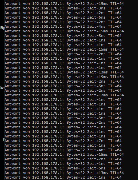

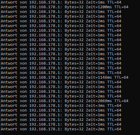

ich komme leider nicht weiter bei einem nervigen Problem: Ich betreibe eine Fritzbox 7590 AX im 2,4 Ghz und 5 Ghz Band; hierfür genutzt sind die Funkanäle 1 bzw. 40. In meinem Rechner ist eine ASUS-WLAN-PCIe-Karte mit zwei Antennen (der Treiber ist nun aktuell). Manchmal verbindet sie sich im 2,4 Ghz manchmal mit dem 5 Ghz Band.

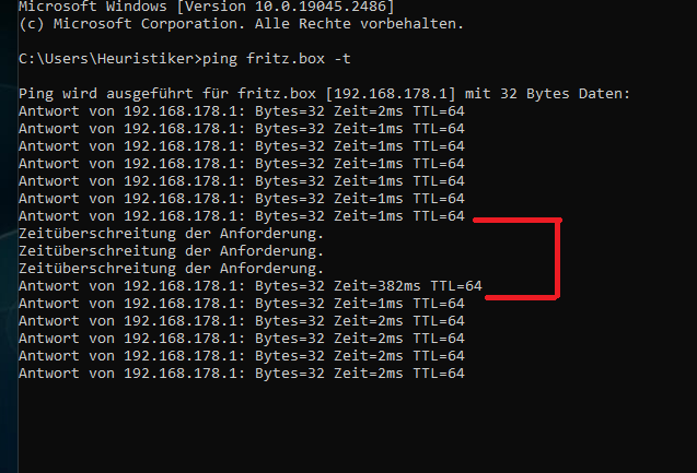

Nun habe ich, insbesondere beim Online-Gaming und vor allem wenn ich VOIP-Dienste benutze (z. B. Discord) unregelmäßige, aber häufige astronomische Latenzsprünge zur Fritzbox (siehe Anhänge). Laufen die Anwendungen, die ich nutze, über ein Netzwerkkabel zur Fritzbox, sind sie Laufzeiten zu dieser meist unauffällig < 1 ms.
Die Pakete meines Rechners werden priorisiert. Bei den Tests heute waren keine weiteren Abnehmer auf der Leitung.
Ganz gehen die Pakete komplett verloren. In PUBG z. B. habe ich häufig zwei - sechs Paketverluste...
Habe ich kaum Last, ist der Ping zu der Fritzbox häufiger bei 2 ms, 1 ms, 5 ms, ganz selten mal 21 ms, hat aber auch mal Sprünge auf 1555 ms, usw.; jedoch sind die Sprünge auf hohe Werte seltener.

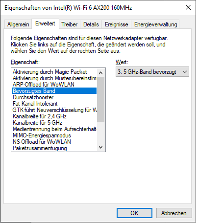

Okay, schaue mal in deine Adaptereinstellungen der Wlan-Karte rein.
Ab in die erweiterten Optionen und dort mal NUR auf 5GHZ stellen, sofern die Wlan-Karte diese Optionen bietet.
Kann sein, dass das durch die Sprünge zwischen 2.4GHZ und 5GHZ passiert.
Ist zumindest bei meiner Fritte so (7590) und deswegen habe ich bei allen 3 Wlan-Adaptern das Frequenzband manuell auf 5GHZ festgenagelt.
Seit dem keine Probleme mehr.
Kann helfen, muss aber nicht. Aber nen Versuch ists wert.

@amorosa: Guter Tipp. Ich habe das 5Ghz-Band nun als bevorzugt eingestellt. Wie kann ein so häufiger Kanalsprung vorkommen? Das kann nicht im Sinne des Erfinders sein. Ich teste mal a wengla. Danke!

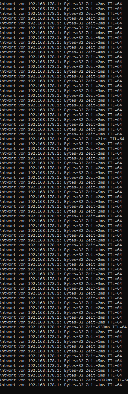

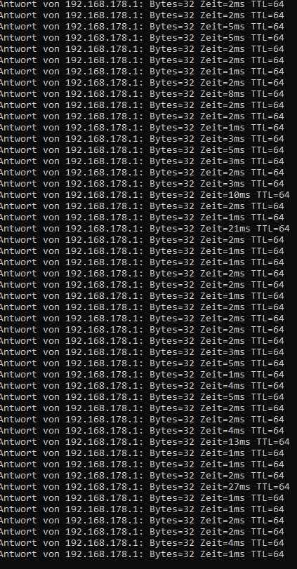

@amorosa Bisher jetzt unauffällig. Mal knapp 30 ms zum Router. Was sagst du? Siehe Anhang

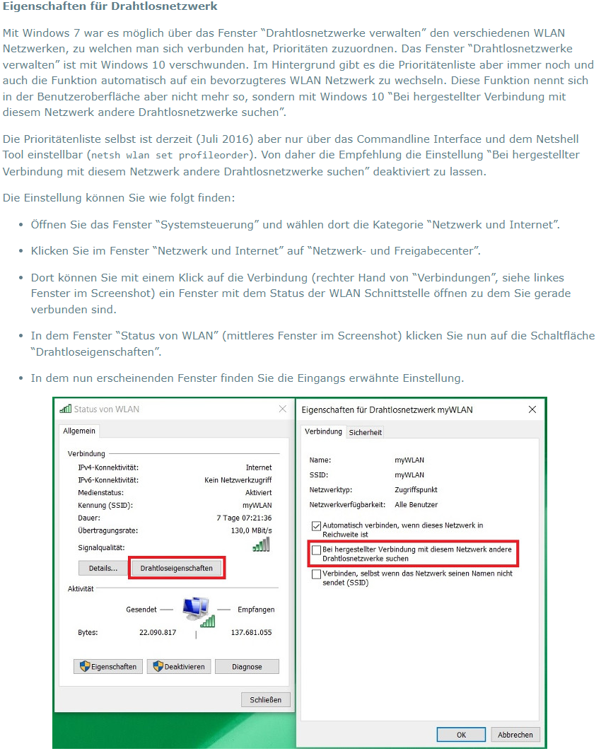

  • Wenn Du noch Windows 10 benutzt, testhalber den Background Scan deaktivieren:

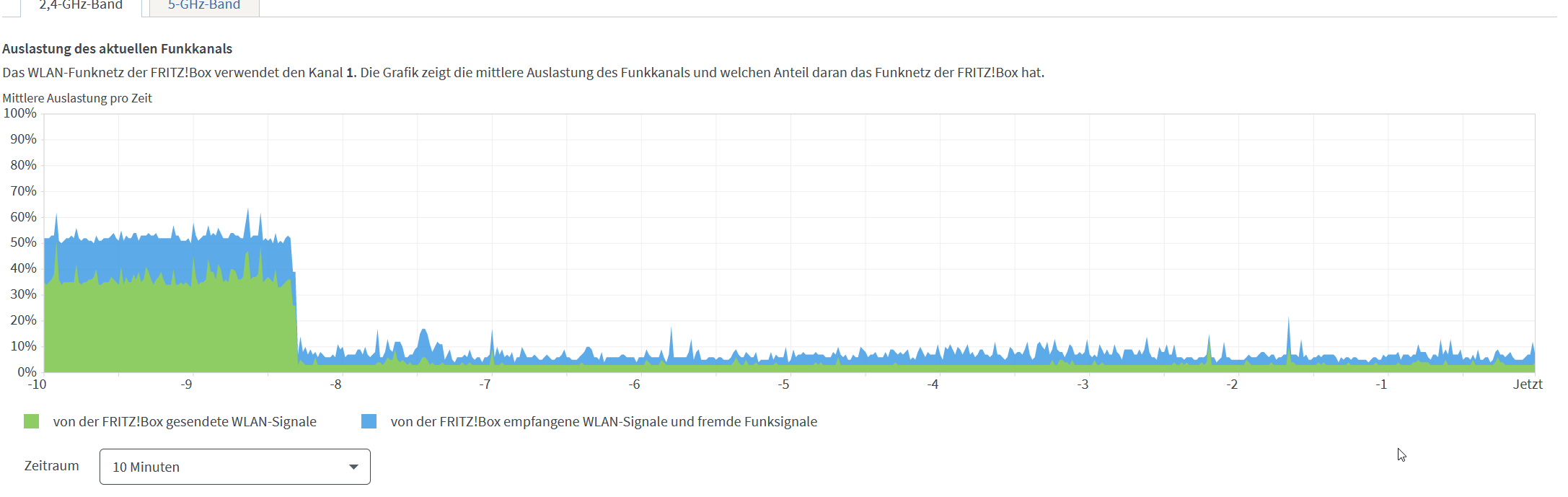

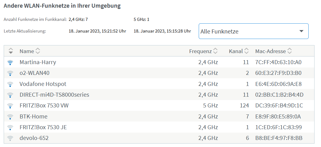

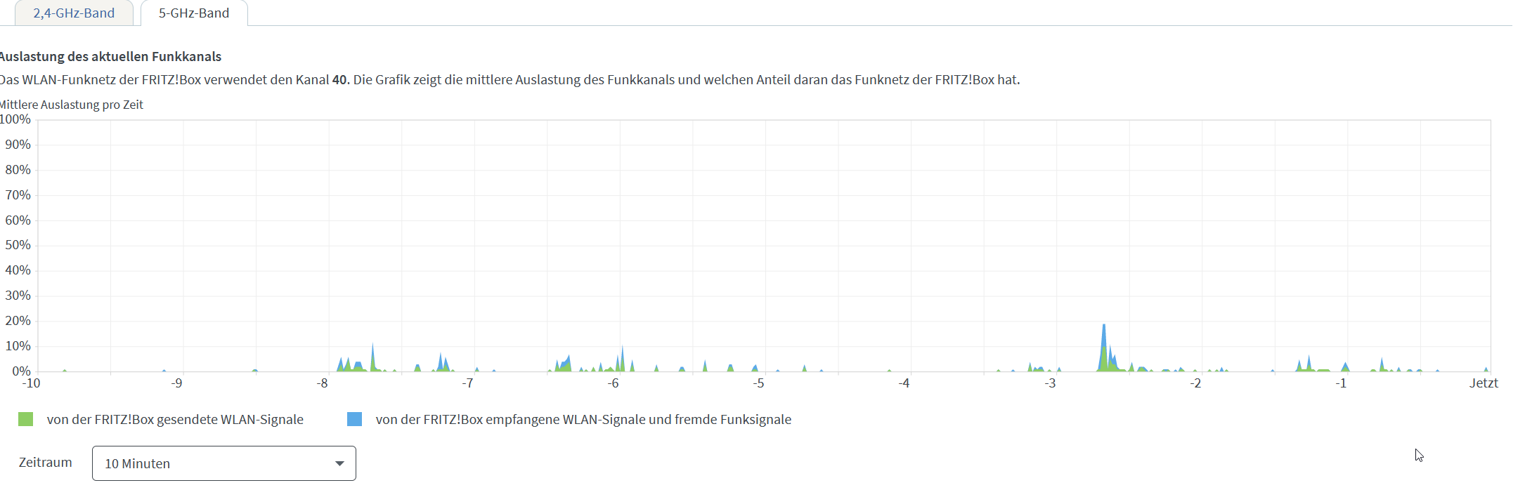

… bei Deinen Anwendungen müsste der Durchsatz in 2,4 GHz eigentlich ausreichen. Gehe bitte in die Web-Oberfläche fritz.box → WLAN → (Auslastung des aktuellen Funkkanals) 2,4 GHz. Ist dort im Fehlerfall die Auslastung jenes Kanals sehr hoch? Ignoriere bitte erstmal die Anzahl der benachbarten WLANs. Schritt für Schritt.

Tatsächlich habe ich eine Uraltmeldung gefunden bezüglich RADAR (siehe Bildanhang). Aktuell sind Kanäle 1 (2,4) bzw. 40 (5) in Verwendung.
Mir fällt auf, das ich im 5 GHz-Band mehr Latenzsprünge habe als im 2,4 GHz-Band. Auf beiden Bändern sind die Sprünge vorhanden. Gerade bin ich im 5GHz-Band. Diese Sprünge sind mal häufiger, minutenlang nichts, dann wieder. Ansonsten was ich gefunden habe, siehe Anhang.

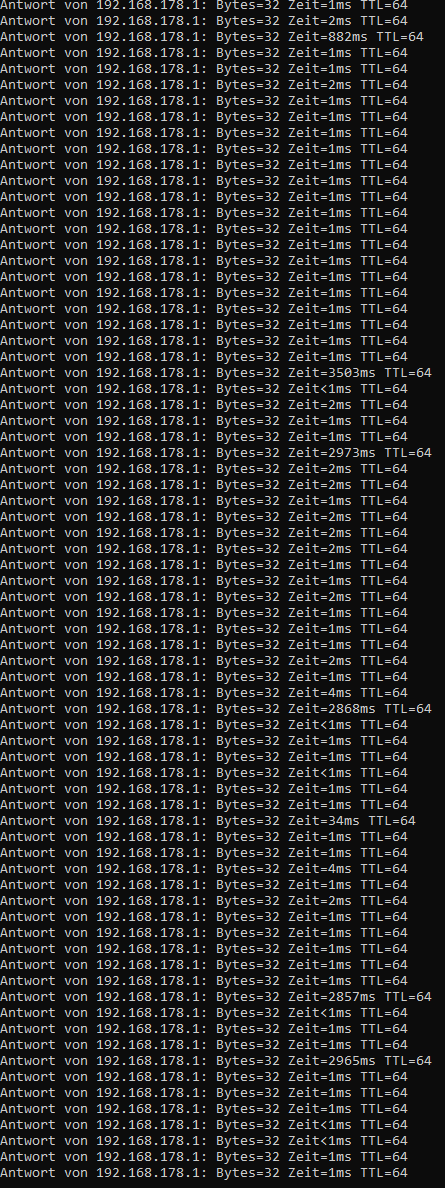

Gerade zwei kleinere Sprünge auf 69 ms und 90 ms im 5GHz-Band gehabt; Kanal 36; ansonsten noch ruhig.
Was ist denn im WLAN der Normwert für Antwortzeiten zwischen Station und Abnehmer (hier: Fritzbox und Client [PC])?
Update: 15:31 Uhr: Es flattert schon wieder, allerdings bisher keine astronomischen Pingsprünge...
