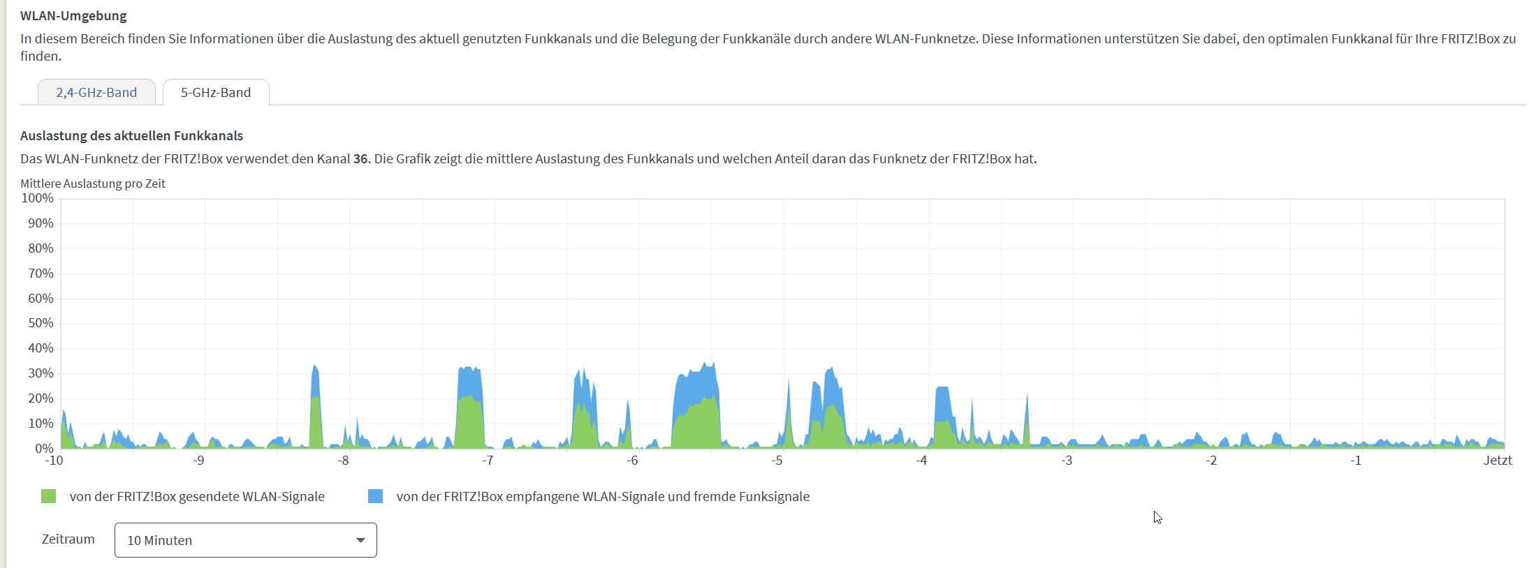

Mich stört die Auslastung in Deinem ersten Bild, also bei 2,4 GHz ganz Vorne. Das Blaue verstehe ich so, als hättest Du noch irgendwo einen WLAN-Access-Point bzw. Repeater. Kann das sein?

@norKoeri Hier ist kein Repeater im Einsatz, der verbunden wäre. Ein nicht verbundenes Gerät in einer der umliegenden Wohnungen könnte natürlich vorhanden sein.
