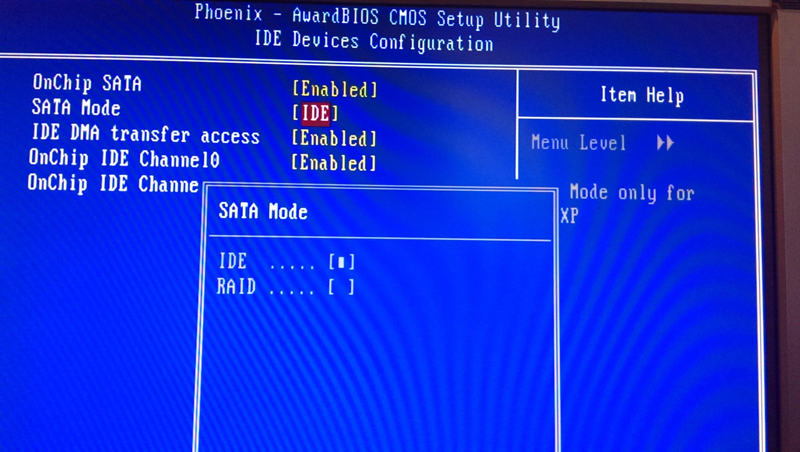

Windows 7 setzt für den Festplattencontroller per Default aktiviertes AHCI voraus, XP wird aber in fast allen Fällen im IDE Kompatibilitätsmodus betrieben. Also muss für Windows 7 im BIOS erst der AHCI Modus eingeschaltet werden damit die Festplatte gefunden wird.
Vielen Dank für die schnelle Antwort.
Hab jetzt ein wenig gegoggelt und versucht das umzustellen. Doch ich finde diese Option leider nicht....

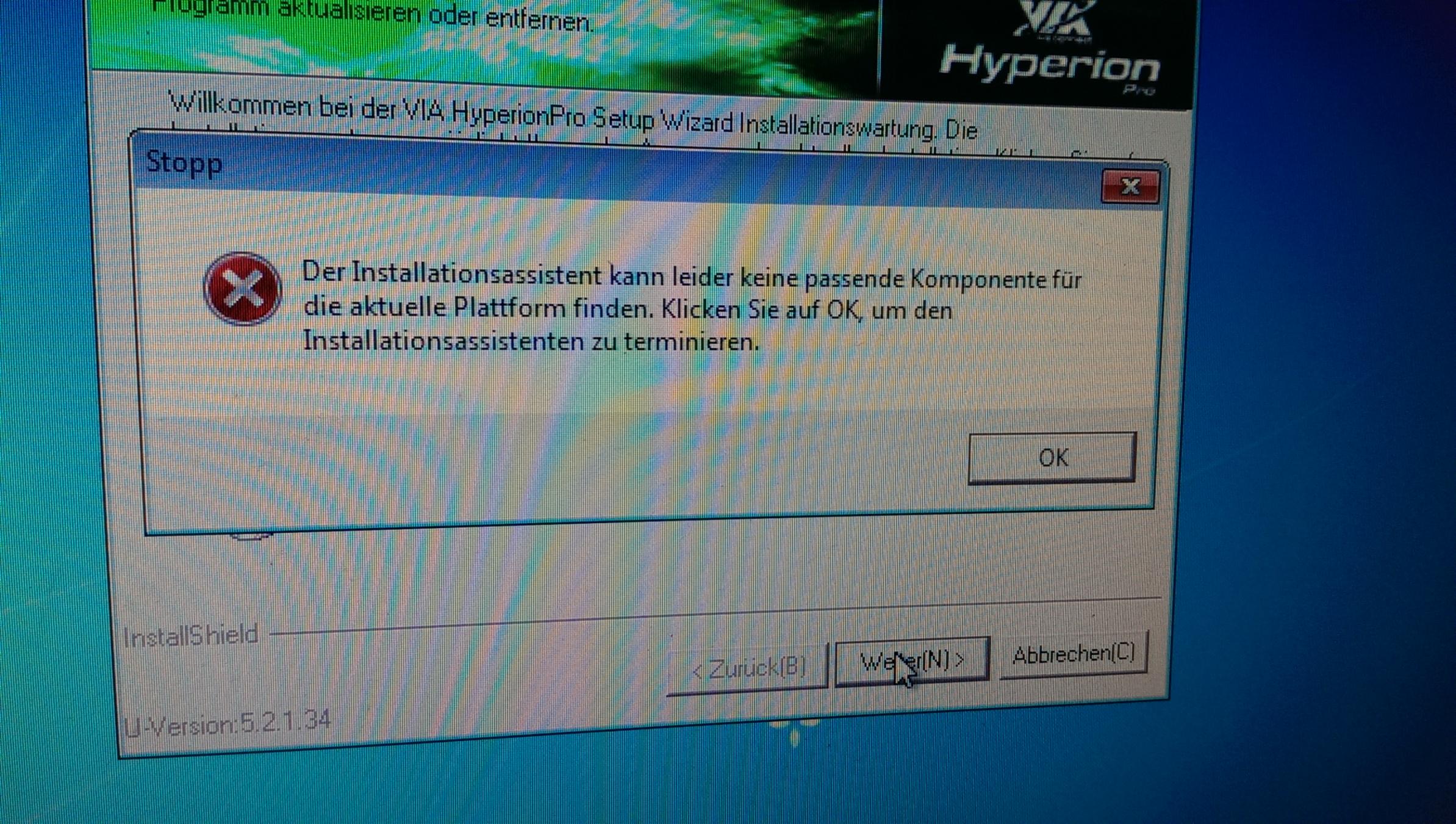

Also ich habe den Grafikchip VIA K8M800.
Doch ich finde nur Treiber bis maximal Vista.....
Probier mal den Vista Treiber, funktioniert manchmal auch.
Und wenn du den über den Gerätemanager installierst?
IMHO wird der K8M800 nur bis Vista 32Bit unterstützt, man kann es nur probieren unter Windows 7 den Treiber im Kompalibilitätsmodus zu installieren.
