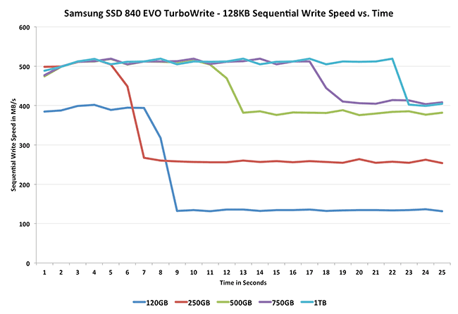

Der Unterschied wird normalerweise nicht messbar sein, aber die Toshiba ist normalerweise besser geeignet weil schnelleres schreiben: die Evo kann nur 140MB/s.
Eigentlich würde ich die Toshiba auch als Systemlaufwerk nutzen.
Falsch: Schreiben: 410 MB/s
Daher ist es eigentlich egal wo die Auslagerungsdatei liegt.
Der Unterschied dürfte wenn überhaupt nur messbar sein, die 840 Evo mit Turbowrite 410MB/s. ohne wären es 140MB/s., die Toshiba Q 256GB mit 460MB/s.. Und so lange die Daten für die Auslagerungsdatei nicht die Größe von 3GB überschreiten(was wohl eher (sehr) selten der Fall sein dürfte, wird man in der Realität da auch keinen Unterschied feststellen können.
Richtig:
Solange du in den kleinen Cache schreibst, bekommst du 410MB/s, aber das ist eben nur Cache. Die echte Schreibrate ist immer noch 140MB/s.

Mit der aktuellen FW schreibt die 120er Evo sogar die ersten 3GB mit 510MB/s, die Toshiba schreibt auch nicht immer mit der angegebenen Schreibrate, da die immer zuerst die ersten Bits der NANDs beschreibt und damit nur die Hälfte der Kapazität schnell beschreiben kann, also bei mehr als 50% Füllstand dann i.d.R. auch langsamer schreibt.
