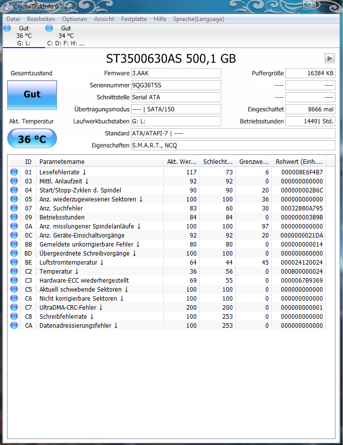

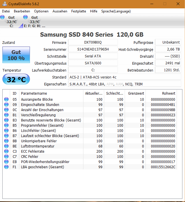

Welche Laufwerke hast Du denn? Poste bitte mal die Screenshots von CrystalDiskInfo (die Portable Standard Edition reicht und ist frei von Werbung, einfach auf den Link der Portable klicken, warten bis die zip Datein automatisch downgeloaded wird, die zip speichern und irgendwohin komplett entpacken, dann DiskInfo.exe dort starten) für alle interen Laufwerke, ziehe aber bitte das Fenster soweit auf, dass alle Attribute und auch die Rohwerte vollständig sichtbar sind.

So hier habt ihr das von CrystalView

Die Festplatte sieht auf den ersten Blick in ordnung aus.

Coffejunky schrieb:
So hier hab ich mal die Infos die mir CrystalDisk ausgespuckt hat
Beide HDDs haben je einen Ultra-DMA-CRC Fehler, also da gab es mal ein Problem mit dem SATA Datenkabel. Das dürfte aber schon behoben sein, sonst wären es wohl mehr oder hast Du gerade erst den Rechner offen gehabt und da was gemacht? Dann solltest Du auf jeden Fall die Rohwerte von C7 bei denen mal beobachten und wenn die steigen, das SATA Kabel der jeweiligen Platte tauschen.
Dann fallen mir bei der TOSHIBA DT01ACA100 sehr viele Ausschaltungsabbrüche auf, mehr als Betriebsstunden und wenn der Rechner nicht wirklich so oft abstürzt, wäre das ggf. ein Hinweis auf ein Problem mit der Spannungsversorgung. Was für ein Netzteil hast Du? Beschreiben mal überhaupt die HW um die es geht, also Netzteil, CPU, Mainboard, Graka, RAM, damit man mal einen Eindruck gewinnt, was Du da verbaut hast.
