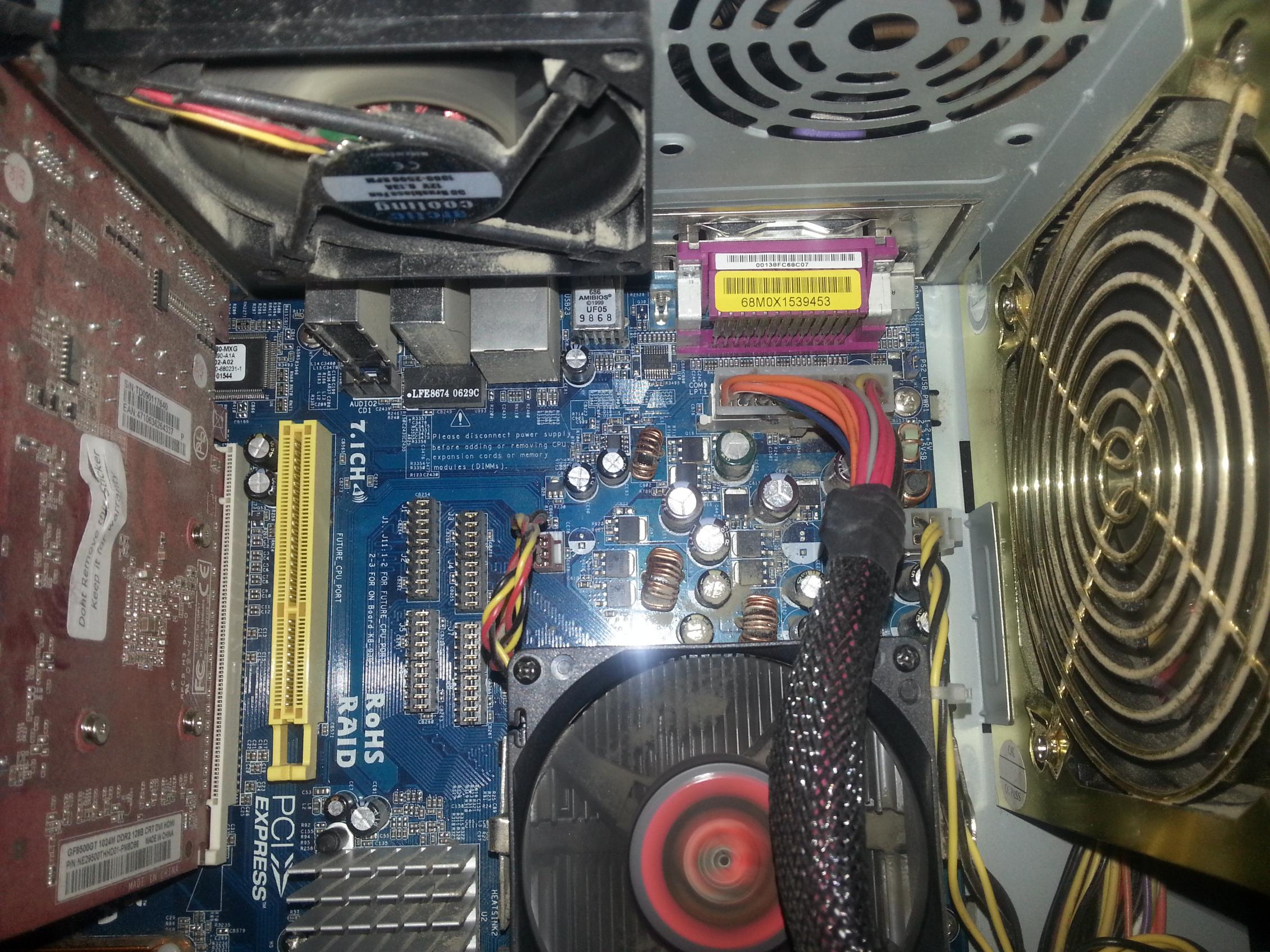

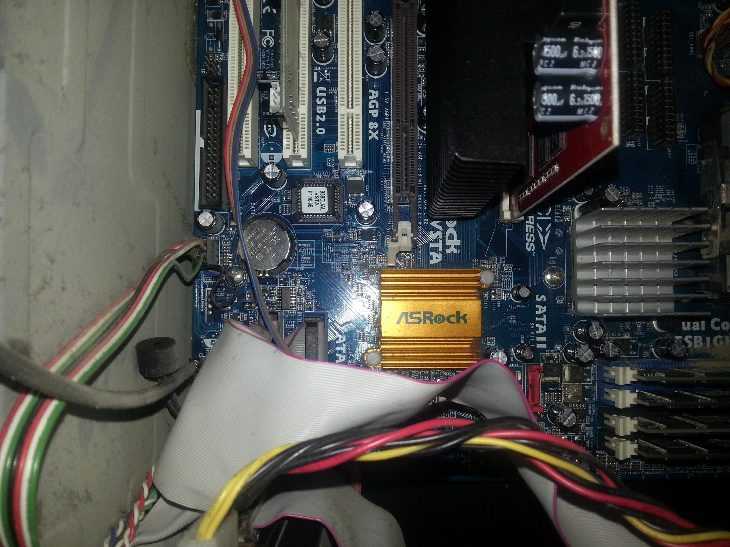

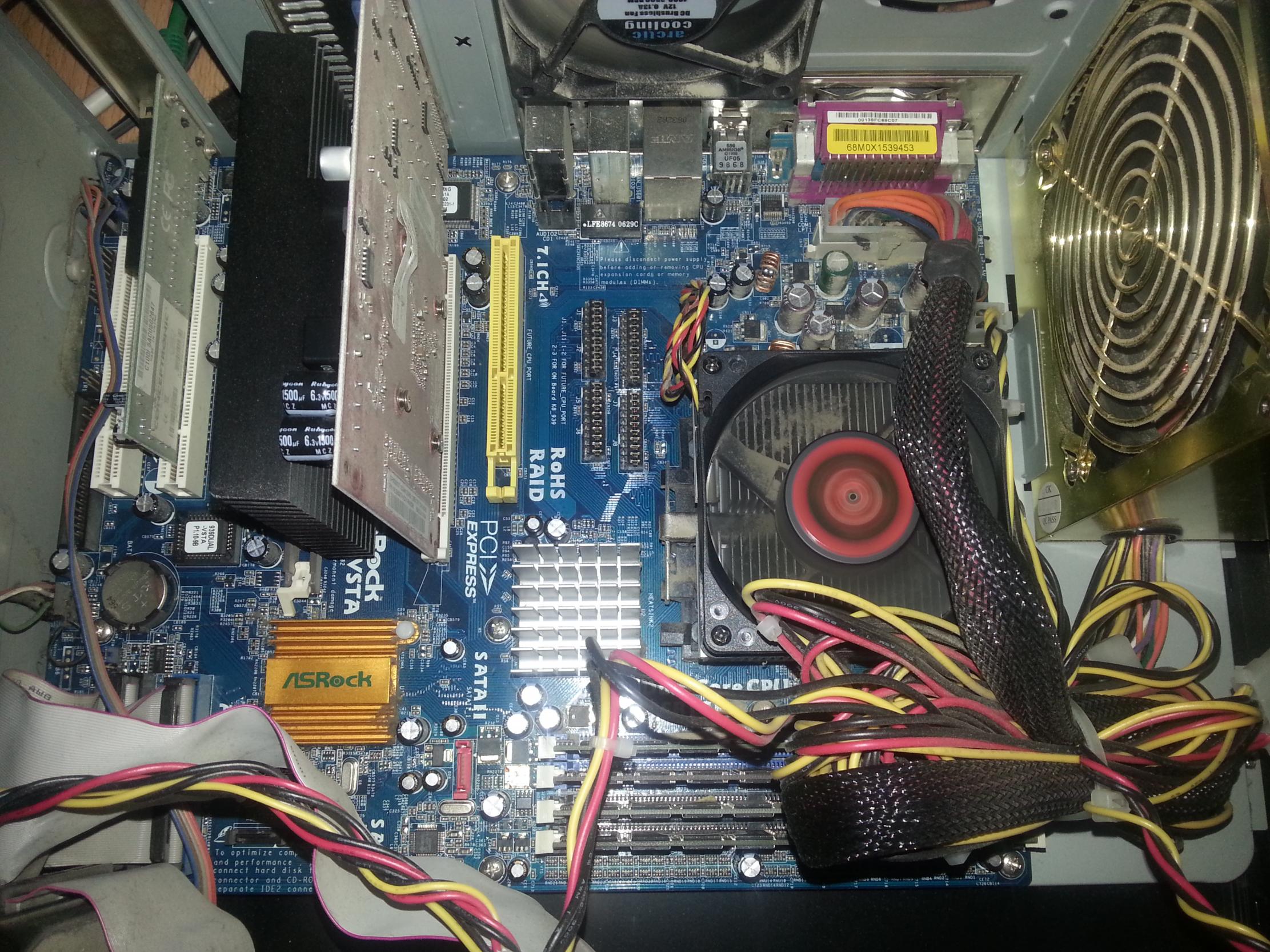

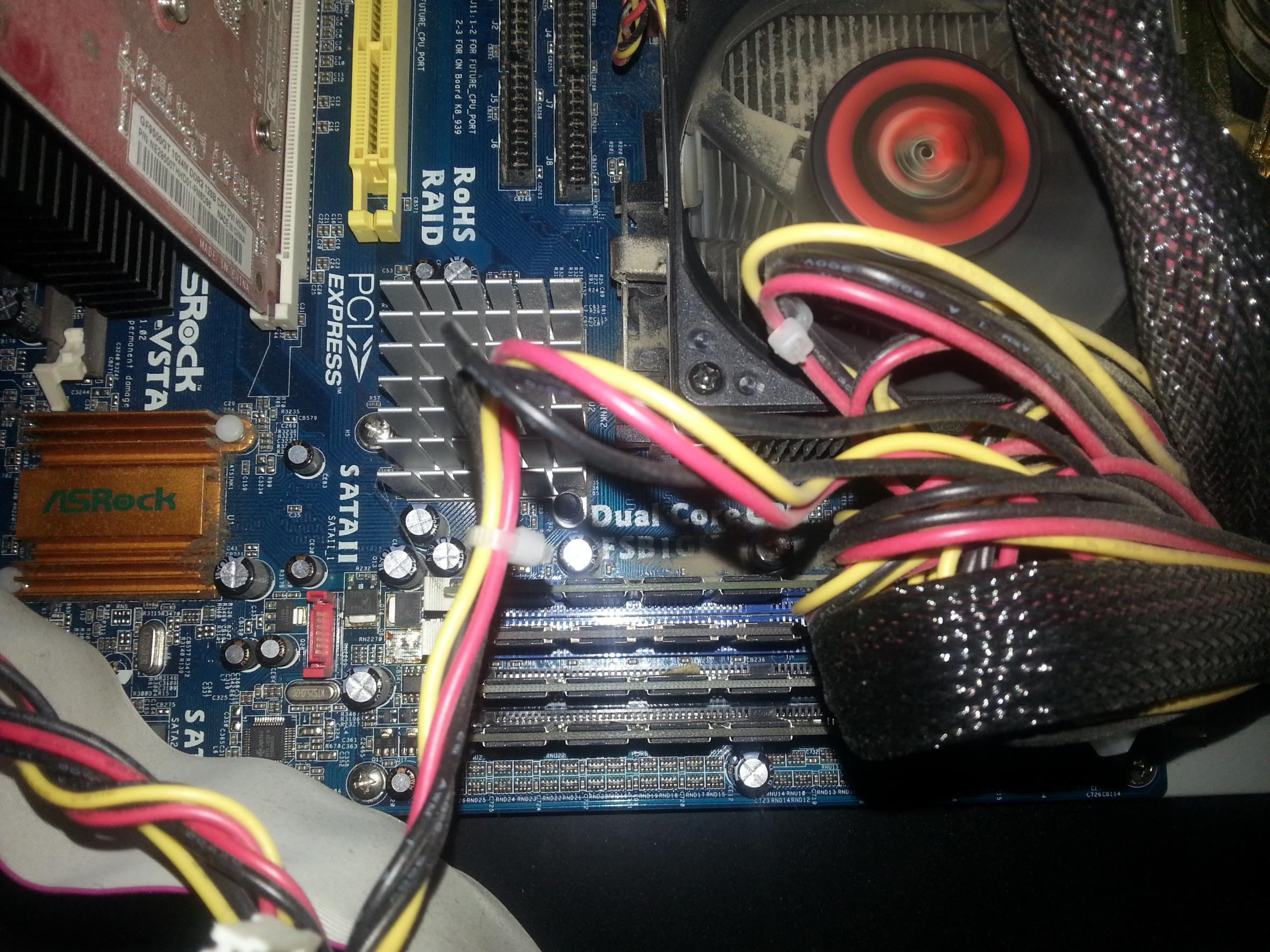

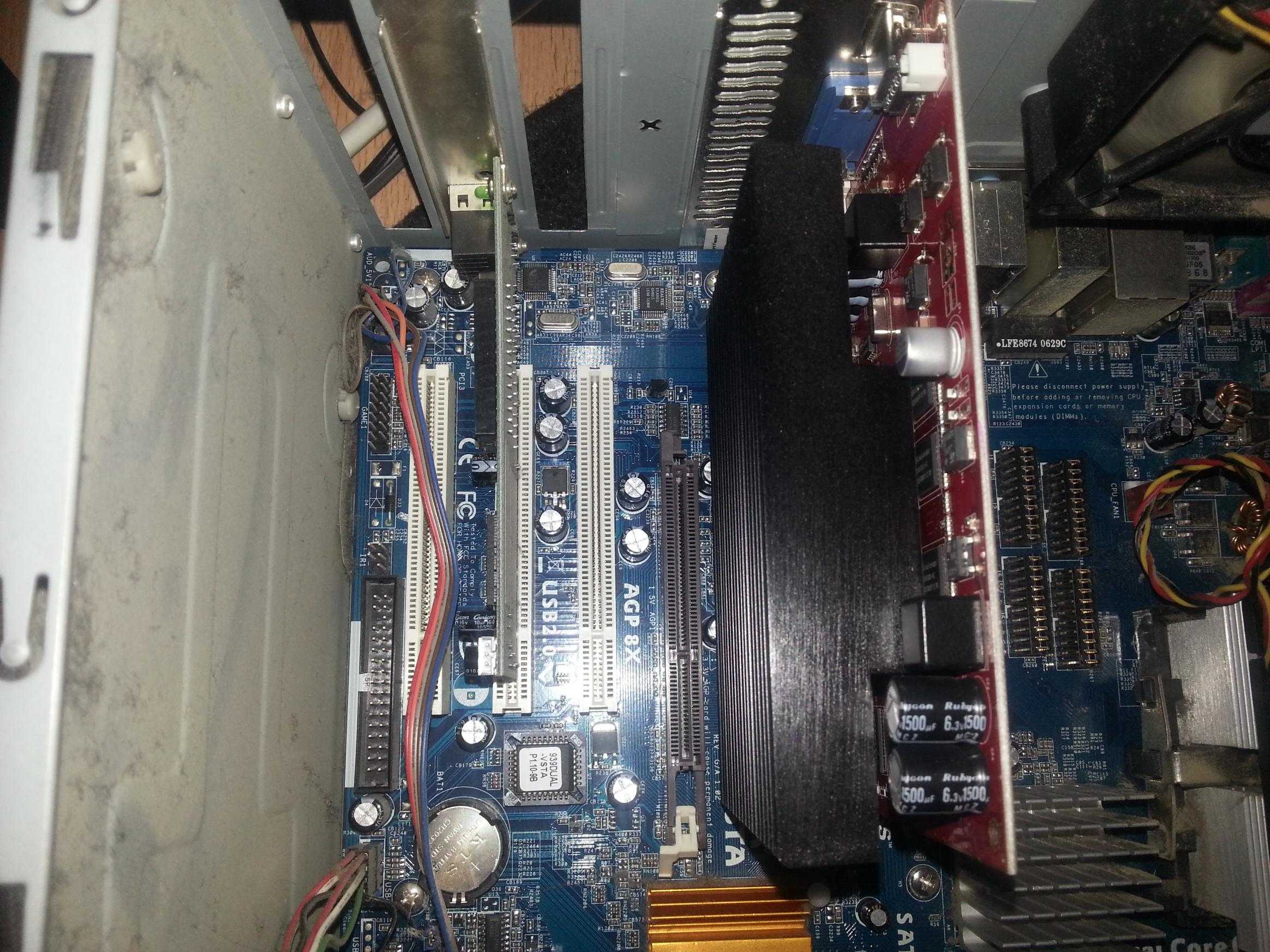

Mach das Ding auf und schau wie die Kondensatoren auf dem Mainboard aussehen - bei Gelegenheit kannst du noch dein Netzteil dazuschreiben.

Kondensatoren sind die runden Teile die wie ein Turm aussehen - die meisten um den CPU Sockel positioniert.
Sie sollten oben flach und nicht gerissen sein - kannst auch ein Bild vom Mainbord machen und hier hochladen.
ok hier ein paar Bilder. 20131231_131910.jpg20131231_131920.jpg20131231_131928.jpg20131231_131934.jpg20131231_131950.jpg
Ich plane mir in ferner Zukunft ein Laptop anzuschaffen. Da ich es bequemer finde Abends mit diesen in Wohnzimmer auf der Couch zu sitzen. Anstatt im Büro mit dem alten pc. Darum würde ich ungerne in neue Teile Investieren. Versuche das ganze mehr hinzuziehen bis es soweit ist. Könnte ein totalausfall des Netzteils nicht mehr lange dauern? zum Glück läuft der Rechner manchmal direk.
Das Mainboard sieht OK aus - das der hintere Lüfter reinblässt war absicht ?

Der hintere Lüfter dient zum senken der innentemperatur. In den Gehäuse ist wohl ein fühler der den Lüfter bei höherer Hitze einschaltet.
Schon klar, nur versucht man normallerweise die erwärmte Luft schnellstmöglich zu entfernen und nicht mit Frischluft zu vermischen.
Ich hätte da hinten zwei Lüfter mit ~1000 rpm verbaut und das Ergebniss wäre besser.
Ach so.
Da hast du wohl recht. Der computerladen hat da wohl nicht richtig nachgedacht. Danke für den Tip
