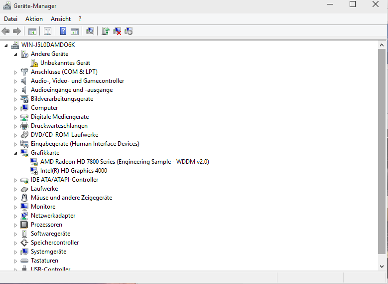

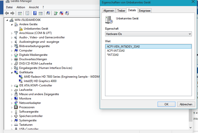

Ein Ausrufezeichen gibt auch vorhin wo es den Fehler gab. Hab versucht nach update für denn zu suchen findet aber nix..
bei Eigenschaften bei wert heißt es: ACPI\INT33A0
Eigenschaften -> Details -> Hardware-ID kopieren und googeln -> Treiber runterladen
Grafikkartentreiber installieren, nicht den von Microsoft.

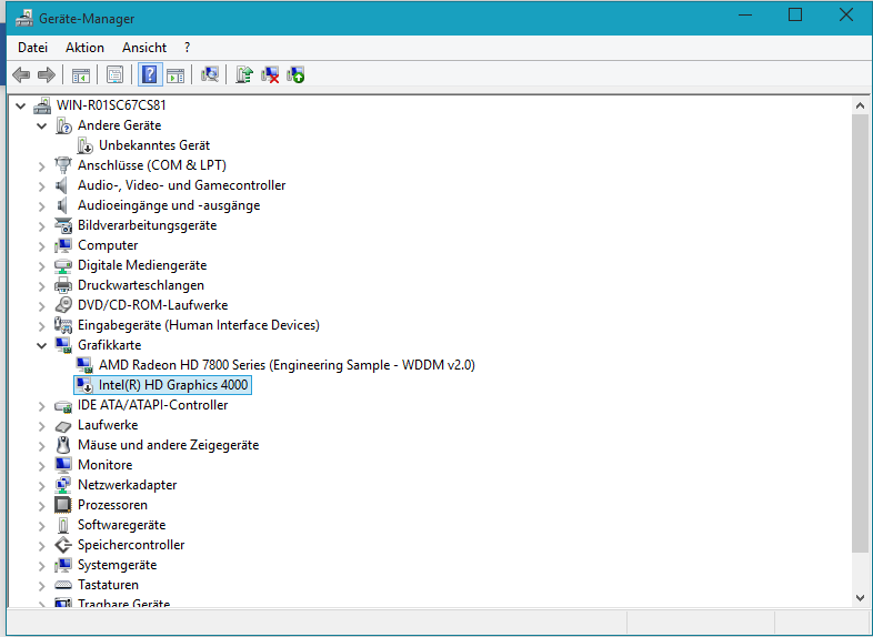

Wieso ist die IGP noch im Gerätemanager?
Die gehört da nicht hin, außer du hast nen Laptop, hast du aber nicht. Bios Reset und dann die Schritte oben machen.
Hab bei Bios alles zurückgesetzt. Und jetzt sieht es so aus.
Können sie vielleicht denn Treiber link senden denn ich finde in leider nicht :/
So jetzt habe ich 2 Sachen Deaktiviert.
Hab ich die 2 richtige Deaktiviert?

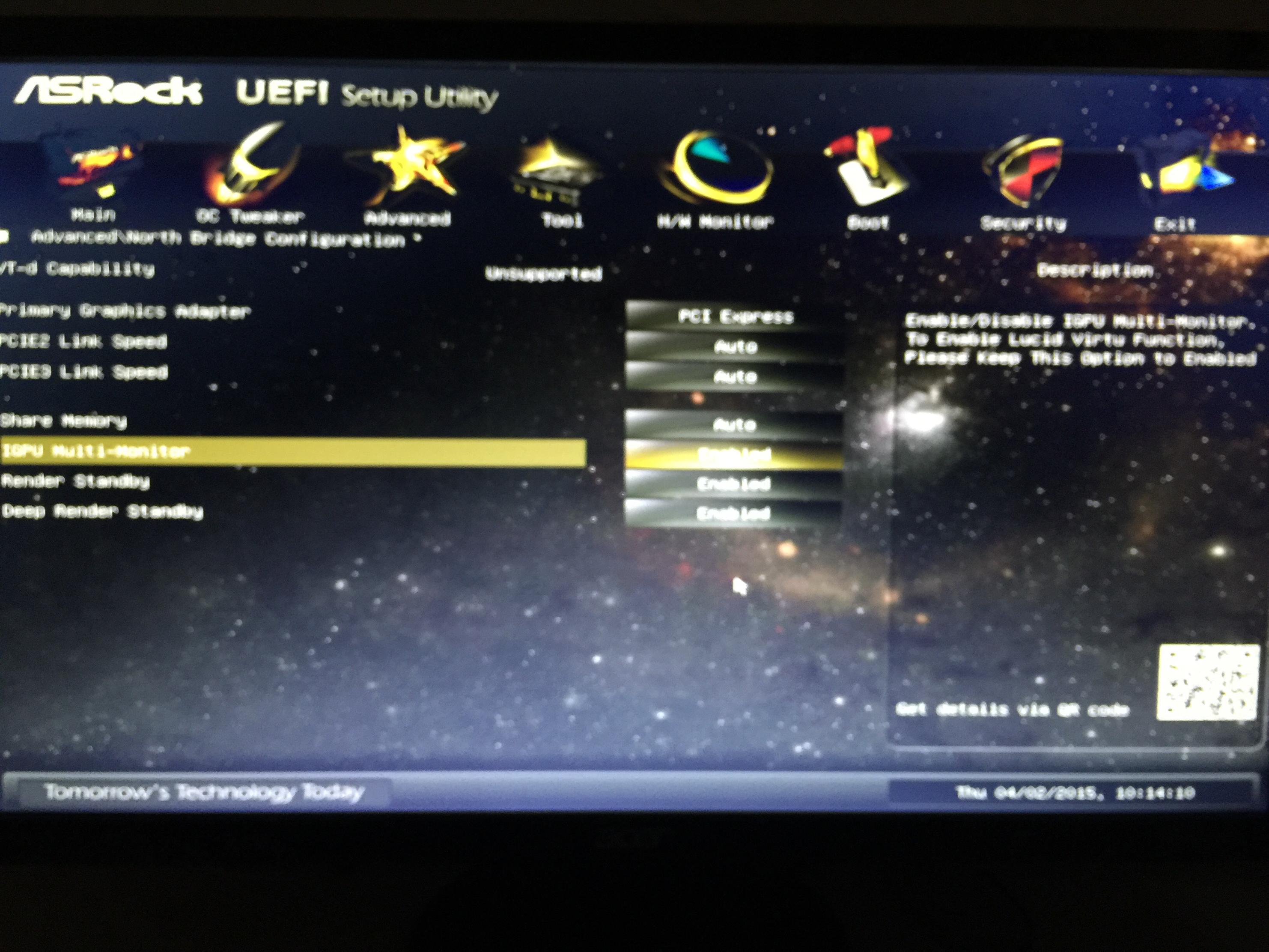

Die 2 Sachen hab ich gefunden leider kann man keinen von beiden ganz deaktivieren.

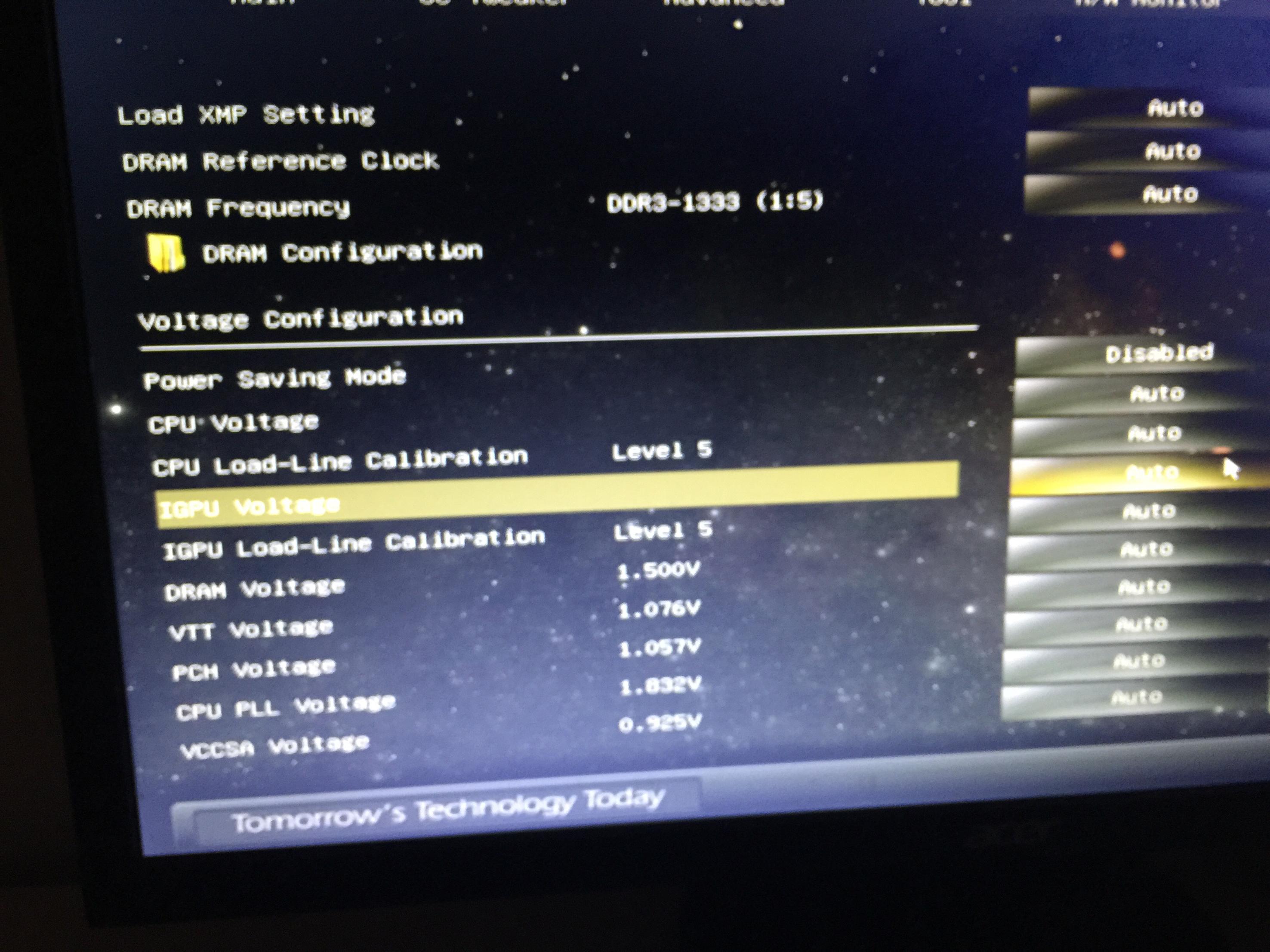

Und das hab ich gefunden das kann ich z.vb deaktivieren aber weiß nicht ob es das richtige ist.
Zur BIOS Einstellung "IGPU Voltage": So lassen...
zur Einstellung "IGPU Multimonitor": auf DISABLED setzen...
Abspeichern und testen...
