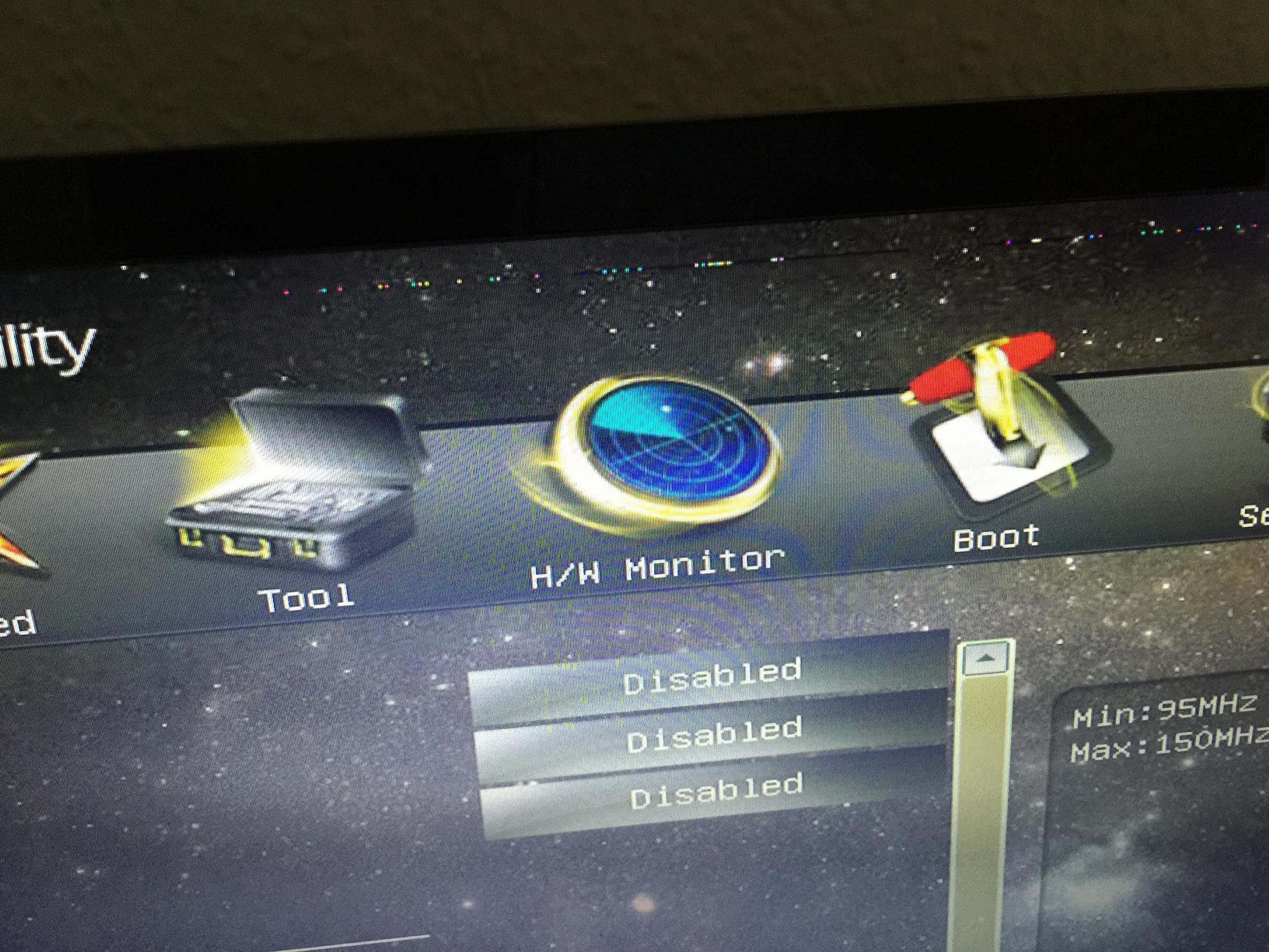

Im UEFI BIOS Setup, prüfe die "Dehumidifier Function" und setze sie auf DISABLED (also aus)...
und stelle auch mal unter "Advanced/ACPI Configuration" die Einstellung "Suspend to RAM" auf DISABLED...

So es geht nicht! Neues Problem der Computer hängt sich im bios immer auf!. Ich dachte das ist wegen Windows 10 manchmal so in spiele, aber hat mich schon gewundert das kein anderer das Problem wie ich hat. So ein Schrotthaufen!
Ich habe 2 Scren´s gemacht
So sah es nur oben am bildschirm aus wo es sich 3 mal im bios aufhing, ist auch manchmal so wenn ich in ein spiel oder so bin.

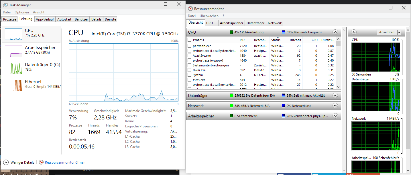

So sieht es bei mein Leistungen aus:
das sieht nach GraKa Problem aus... teste doch eine andere, wenn möglich...

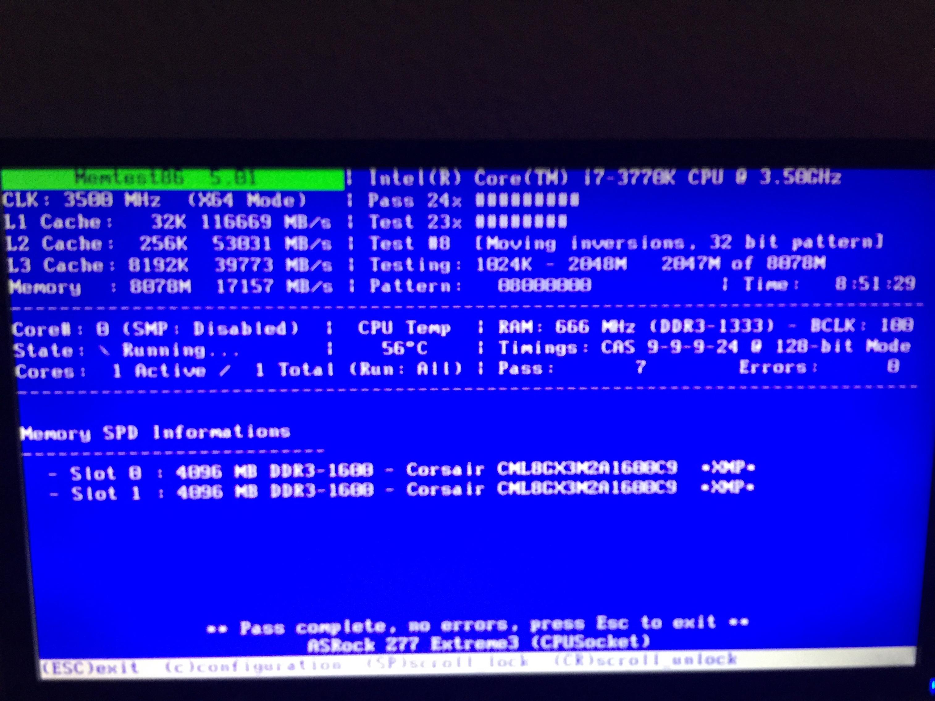

So hatte das jetzt die ganze Nacht durch laufen
Pass: 6 errors:0
Time:8std
Soll ich weiter suchen lassen oder unnötig?
Pass: 6 errors:0
So, RAM ist in Ordnung...
Kannste ausschalten...
Und es kann ja wirklich am ran liegen weil manschnal ist die % Zahl bei dem schon richtig hoch.
Höchst unwahrscheinlich... Auslastung und Defekte sind 2erlei paar Schuhe...

image.jpg soweit bin ich und das ist jetzt fast 9std an. Soll ich das weiter laufen lassen oder kann ich jetzt das abrechen?
Weil wenn ich die Werte in bios höher Stelle die Rams besser so klar kommen?
Achso, der Test läuft immer noch :evillol:. Ne, ist gut gewesen, das reicht.
Die RAMs laufen doch perfekt, verstell da jetzt bloß nix!
