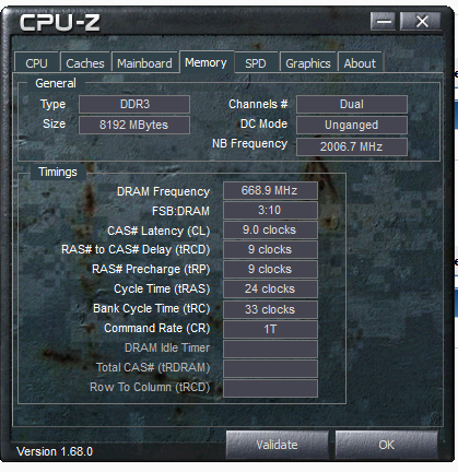

Ich habe jetzt mal einfach den Screen von CPU-Z unter Tab "Memory" angehängt, aber was meinst du mit "Slot 1,2,3,4"? Ich kann das leider nirgends in CPU-Z auswählen. Wo kann ich die einzelnen Mem-Slots denn prüfen/anzeigen? ôO

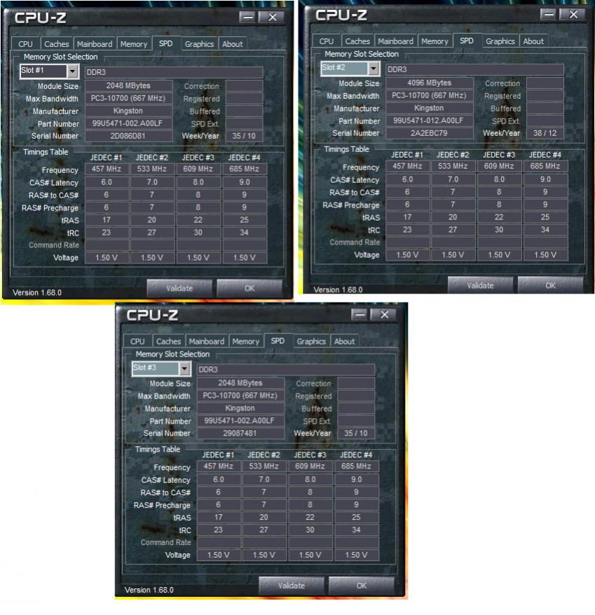

Der nächste TAB in der Software bringt dir Slot 1 , in nem kleineren TAB kannst dann Slot 2 usw. wählen.
Ist bei 3 Riegeln natürlich so eine Sache, aber kann ich mal machen.
wiso? Ist doch keine Hexerei.
Würde beim 1. Test mal den 4 GB Riegel drinlassen, damit läuft das System noch recht gut, bei den 1 x 2 GB wirds dann schon mühselig weil der RAM sicher volllaufen wird.

Habe jeden einzeln nochmal mit MemTest intensiv geprüft. Keine Fehler. Außerdem habe ich mal nur mit 4GB gespielt (da kamen keine Bluescreens/Fehler). Was mir aber in den Sinn kam (da hab ich leider beim Ausbau nicht aufgepasst): Evtl. hab ich den Fehler begangen und hatte die 2x2GB auf Dual Channel und dann noch den 4GB zusätzlich drin. So entstehen ja immer wieder Probleme (siehe Google). Also hab ich sie nun Bewusst so eingebaut: Slot 1+2 - 2GB und Slot 3 - 4GB. Bisher sind keine Bluescreens mehr aufgetreten. Vielleicht aber auch nur Glück?
Auch habe ich mir die Bauart nochmal angeschaut: Es sind alles 3 Kingston 10700 DDR3. Also so gut wie sich das eben kombinieren ließ gekauft.
@emeraldmine:
Hier mal der gewünschte Screen von den 3 Slots (CPU-Z), Slot 4 ist leer.
Fängst du damit was an?
Wie gesagt, bisher ist nichts mehr passiert, aber ich möchte mal den Tag nicht vor dem Abend loben und behalte das ganze jetzt mal im Auge. Vielleicht hat sich mein Problem ja aber tatsächlich gelöst? :)
