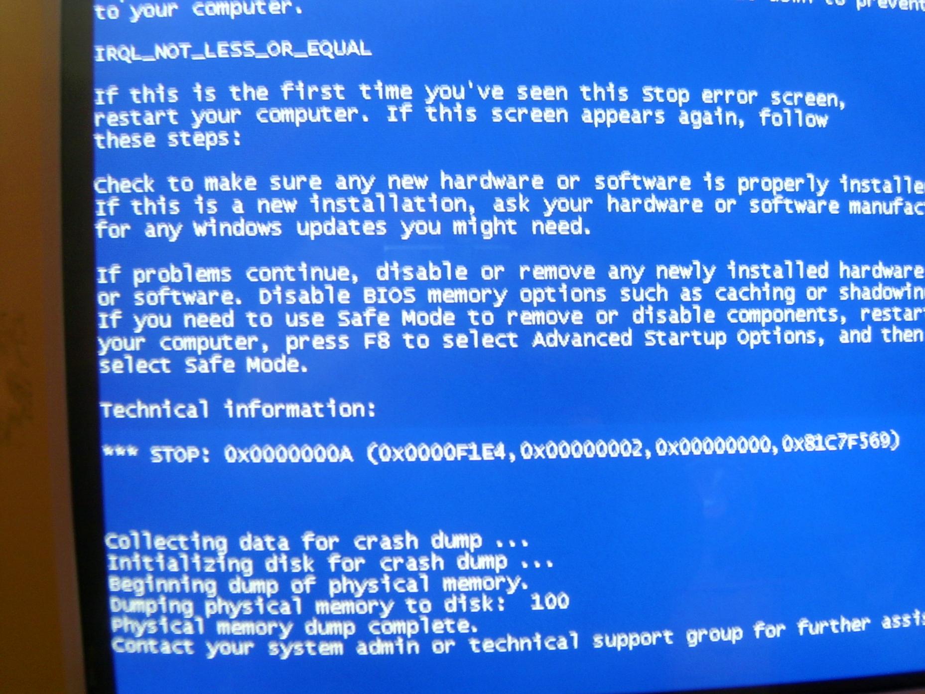

hi,
ich habe meinen pc seit ca 2 wochen und schon bekomme ich beim starten von
Vista 32 bit sp1 bei ca. jedem 5 mal starten einen bluescreen!:freak:
ich habe keine ahnung woran das liegen könnte beim ersten mal dachte ich das es mit einem spiel zutun hat was ich installiert habe und habe es dannach wieder deinstalliert ,
aber es hat nichts geholfen!
es ist so das nach dem bluescreen das windows beim ersten versuch dannach zustarten beim lade balken hängen bleibt .
kann man heraus finden woran das liegt ohne das ich vista reparieren muss ?!
hoffe einer kann mir helfen :)
mein system steht in der siegnatur nur anstatt 3 GB sind es 4 GB
mfg frajen
Was steht denn beim Bluescreen? Eine Angabe des Fehlers hilft ungemein bei der Fehlersuche...
der bluescreen ist so kurz das ich den nicht mal finden kann :(
und wo genau steht er den ?
windows fragt mich dannach(neustart) nur ob im normalen modus gestartet werden soll
und oben steht glaube ich fehler bei windows und ich soll die installations cd einlegen und reparieren

sicher kanns daran liegen. entweder timing probleme. ram ist inkompatibel zum board oder die rams vertragen sich von haus aus nicht. gäbe da mehrere möglichkeiten warum der ram schuld ist/war.
also das problem scheit doch nicht weg zusein :freak:
leider und aus dem bluescreen bin ich auch nicht schlau geworden und habe deshalb ein foto von gemacht und hoffe das es euch mehr sagt als mir :D
mfg frajen
