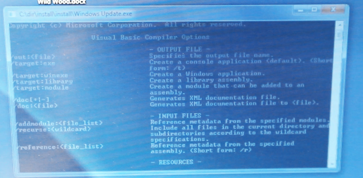

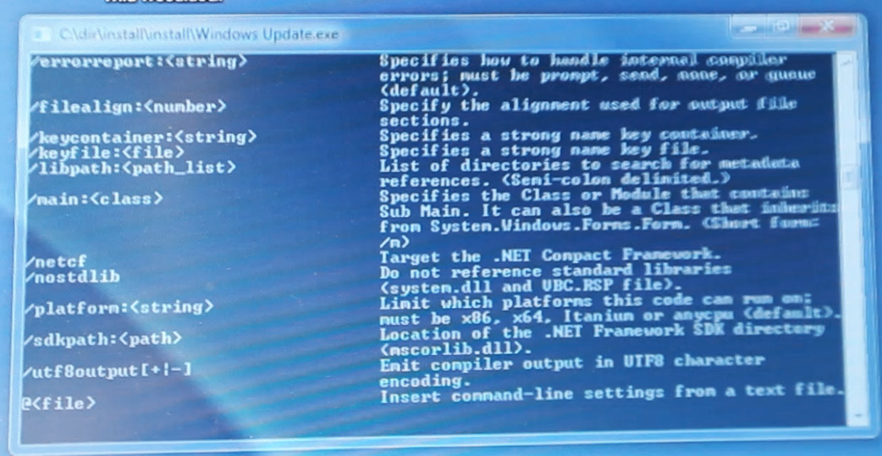

hat etwas gedauert, doch jetzt bin ich einen Schritt weiter.
Da mir mit "Autoruns" (übrigens m. E. ein sehr simples, aber komfortables Tool) nichts weiter aufgefallen ist, habe ich nun mit der Kamera den Ablauf in dem Fenster aufgenommen.
Es laufen zwei Bildfolgen ab. Da diese sehr schnell sind und ich keine Hochgeschwindigkeitkamera habe, bitte ich die Printquali zu entschuldigen.
Seid doch bitte so nett, schaut mal auf diese Zeilen und gebt mir mal bitte einen Tipp, was da passiert, OK?
Vielen Dank Euch!

ProcessMonitor starten, Bootlog aktivieren, PC neu booten, ProcessMonitor wieder starten und die Log durchsehen was nach UserInit.exe passiert.
