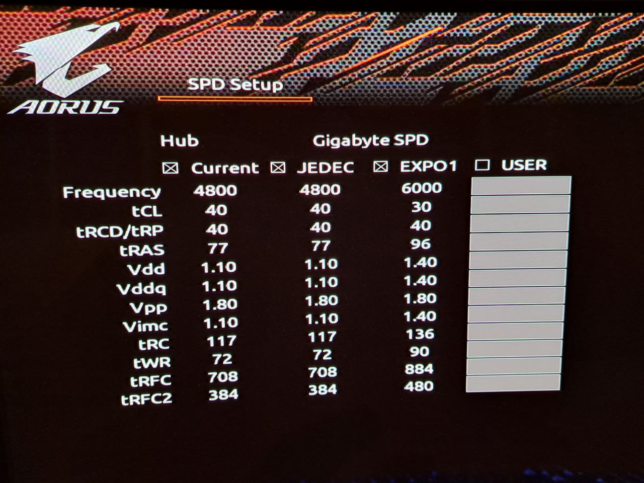

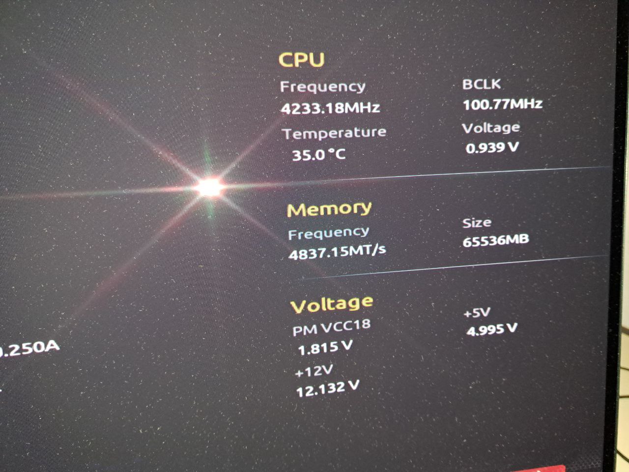

Eigentlich fast ausschließlich Gaming. Naja EXPO normal unter Bios deaktiviert. Ja ich denke das mit dem neuen RAM werde ich dann versuchen.
Die F5-6000J3038F16GX2-FX5 -> https://www.mindfactory.de/product_...5-PC-6000-CL30-38-38-96-AMD-EXPO_1498285.html
Sind nicht in der Liste aufgeführt -> https://www.gigabyte.com/us/Motherboard/X670E-AORUS-MASTER-rev-10/support#support-memsup
Oder übersehe ich da ertwas?
Heisst das die sind nicht kompatibel ? Wenn doch würde ich die Die F5-6000J3038F16GX2-FX5 bestellen.

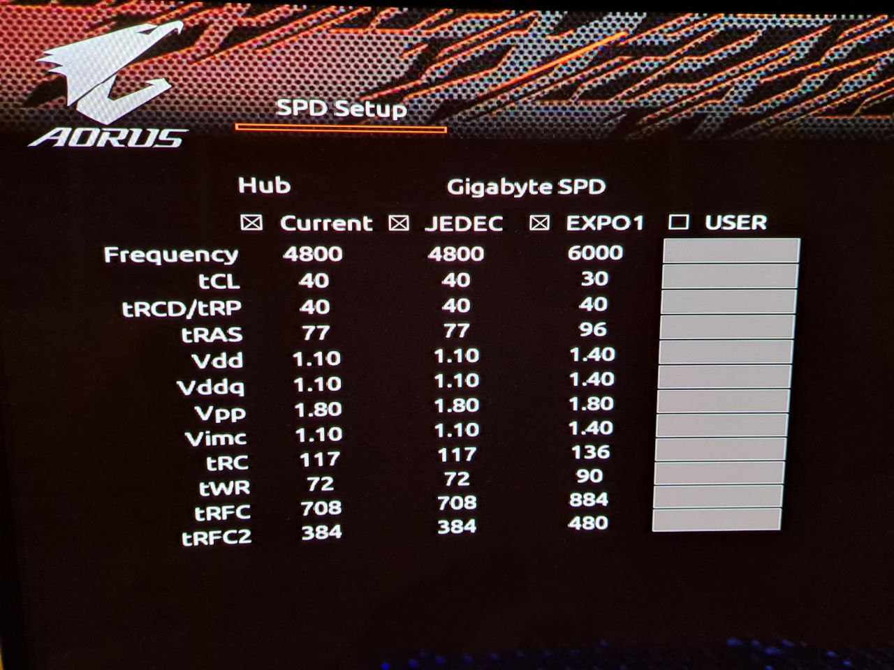

Das mit der Liste ist eigentlich egal, die könn ja nicht jedes Kit testen. Natürlich kannst du auf nummer sicher gehn unf versuchen ein Kit zu finden welches in der Liste aufgeführt ist. Ich würde aber auf ein 64GB kit verzichten, auch keine 4x 16 also nut 2 slots, und auch kein Kit welches 1.4V nutzt wie das was du grad hast, maximal 1.35V. Das verlinkte GSkill FX5 mit 30 oder 32 bei 6000 ist eigentlich recht gut und habe nichts negatives zu gesehn.

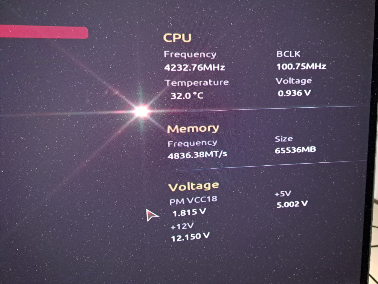

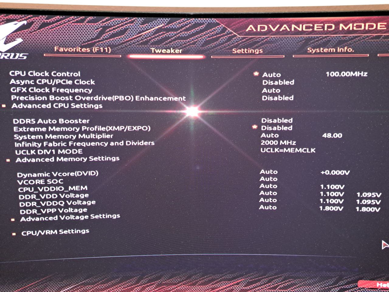

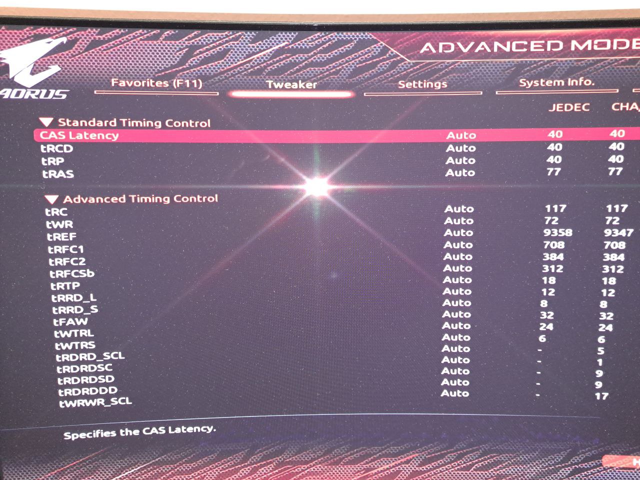

Dass du aber meintest du hast auch ohne Expo und auch 1x slot getestet und es kam zum selben Problem lässt mich etwas nachdenklich zurück, dass es vielleicht doch nicht am RAM liegt. Welche Ram werte liefen denn mit Expo aus? spannung, clock, primary latency.
Da habe ich lediglich nur den RAM getestet und es dann direkt zum Laden gebracht. Die haben das selbe getan. EXPO an und aus, mit beiden RAM abwechselnd mit einem und auch verschiedene Steckplätze genommen. Ebenfalls haben die wohl auch rumgetaktet wie genau weiß ich leider nicht. Das haben die mir jedenfalls erzählt. Als ich ihn abgeholt habe waren die auch dabei zu testen und der Rechner ist dann auch vor aller Augen Abgestürzt. Welche Werte da waren habe ich nicht erfragt sorry dumm von mir. Deren Meinung war das es zu 90% am RAM liegen würde. LEIDER hatten die kein DDR5 RAM zum gegentesten.

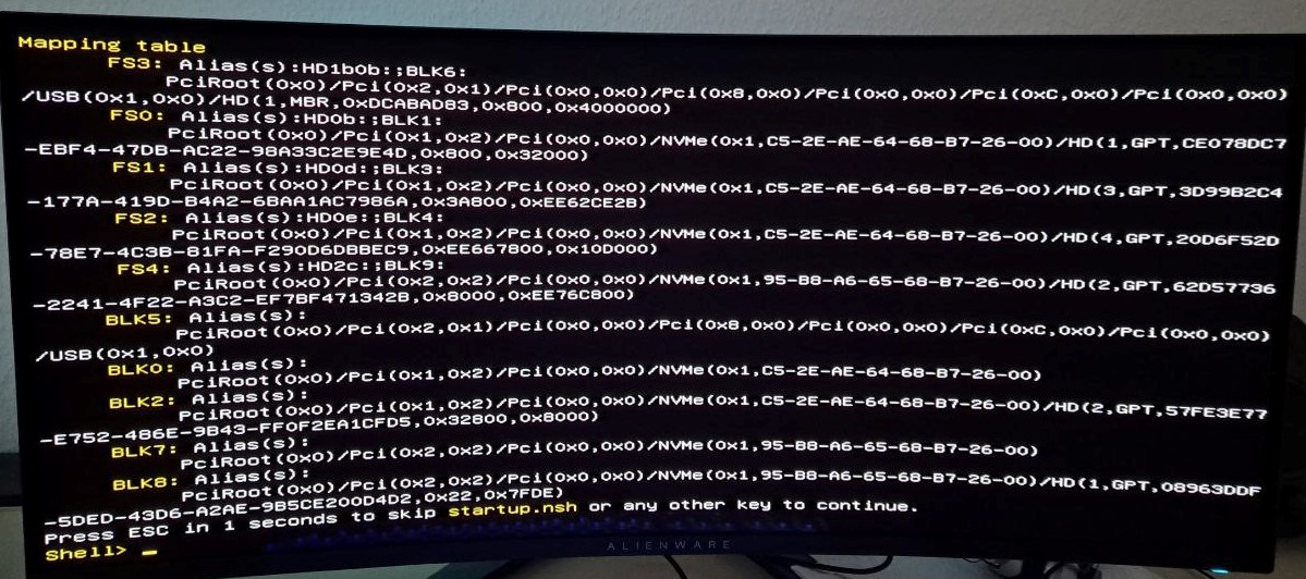

Wollte gerade "F13c" aufspielen und habe neu gestartet. Dann blieb der Bildschirm schwarz, bis ich den PC komplett vom Strom löste und mehrfach forcierte neustarts gemacht habe. Dann kam diese Fehlermeldung. Weiß einer was das zu bedeutet hat?
Das ist die UEFI-Shell. Schau mal nach der Bootreihenfolge im UEFI.

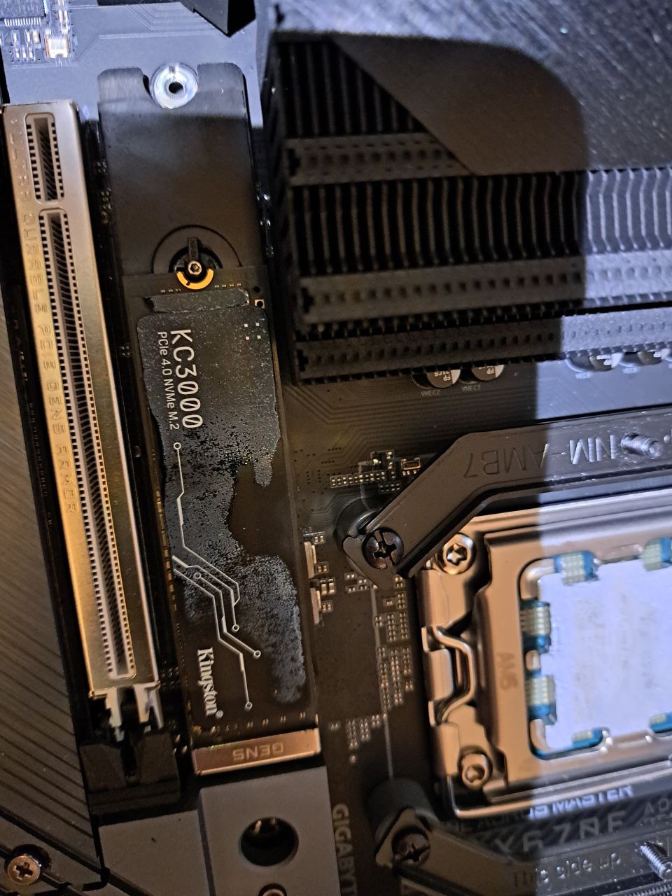

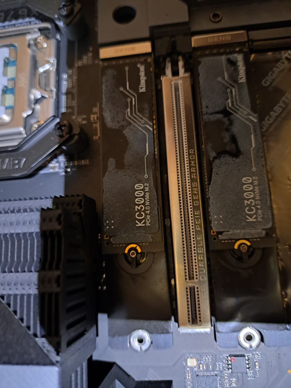

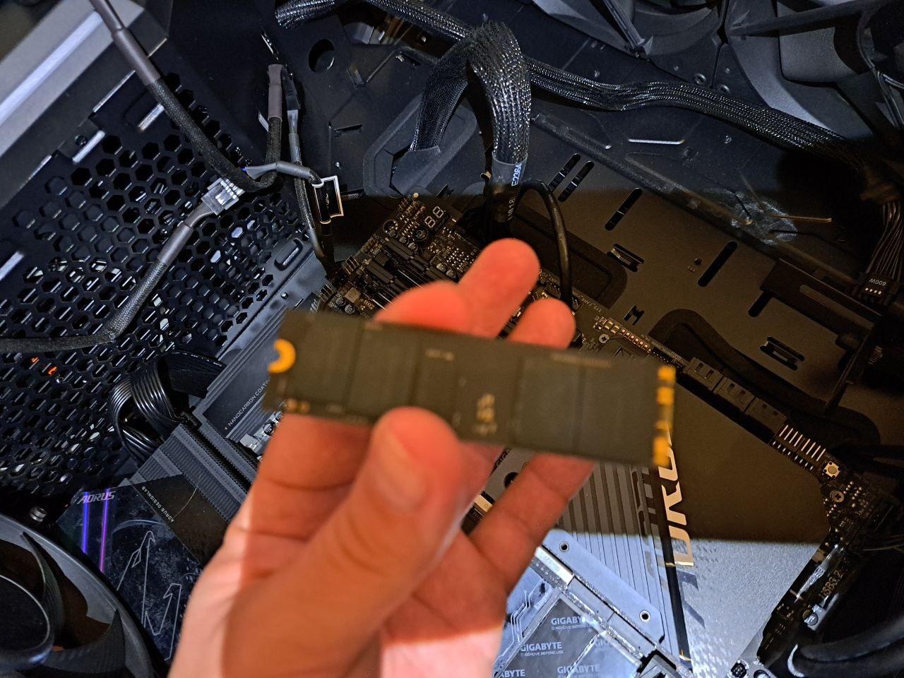

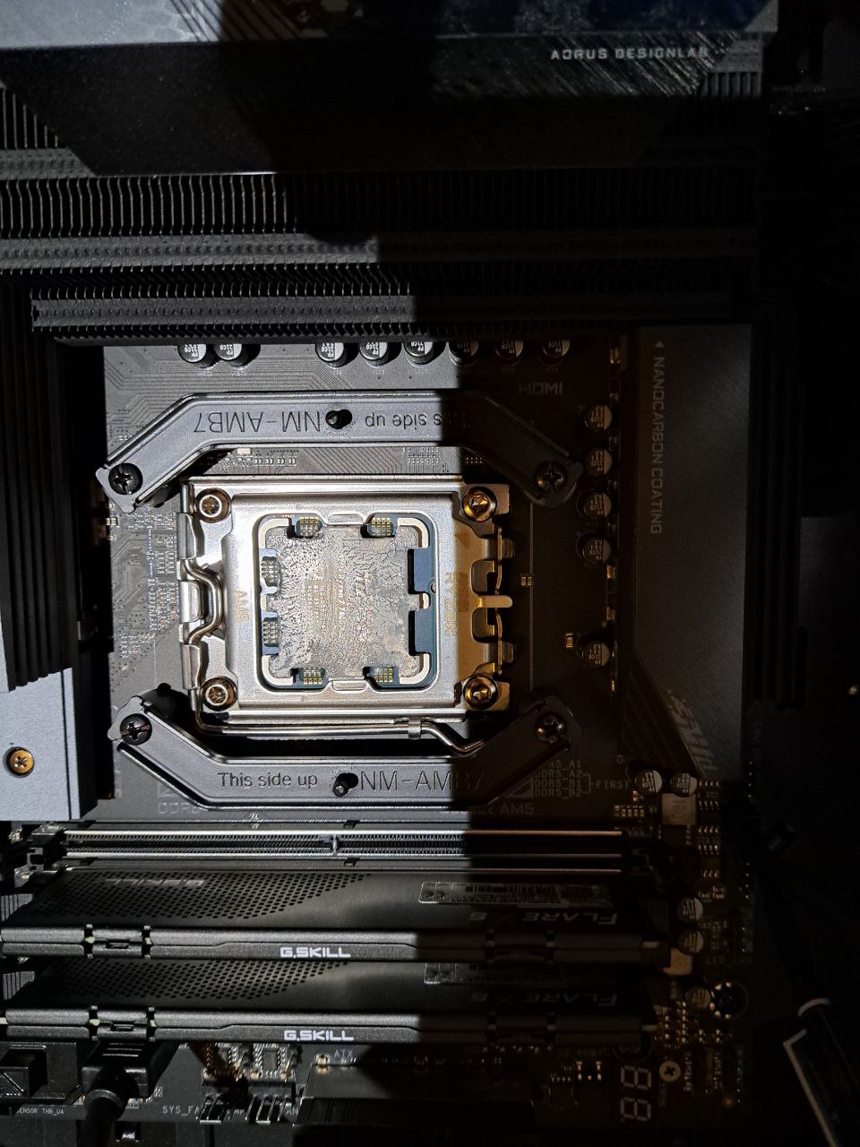

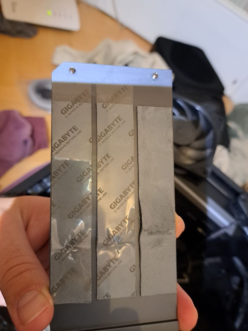

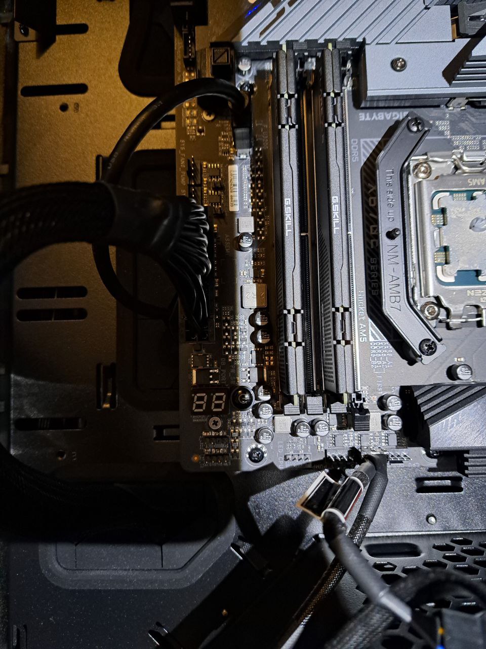

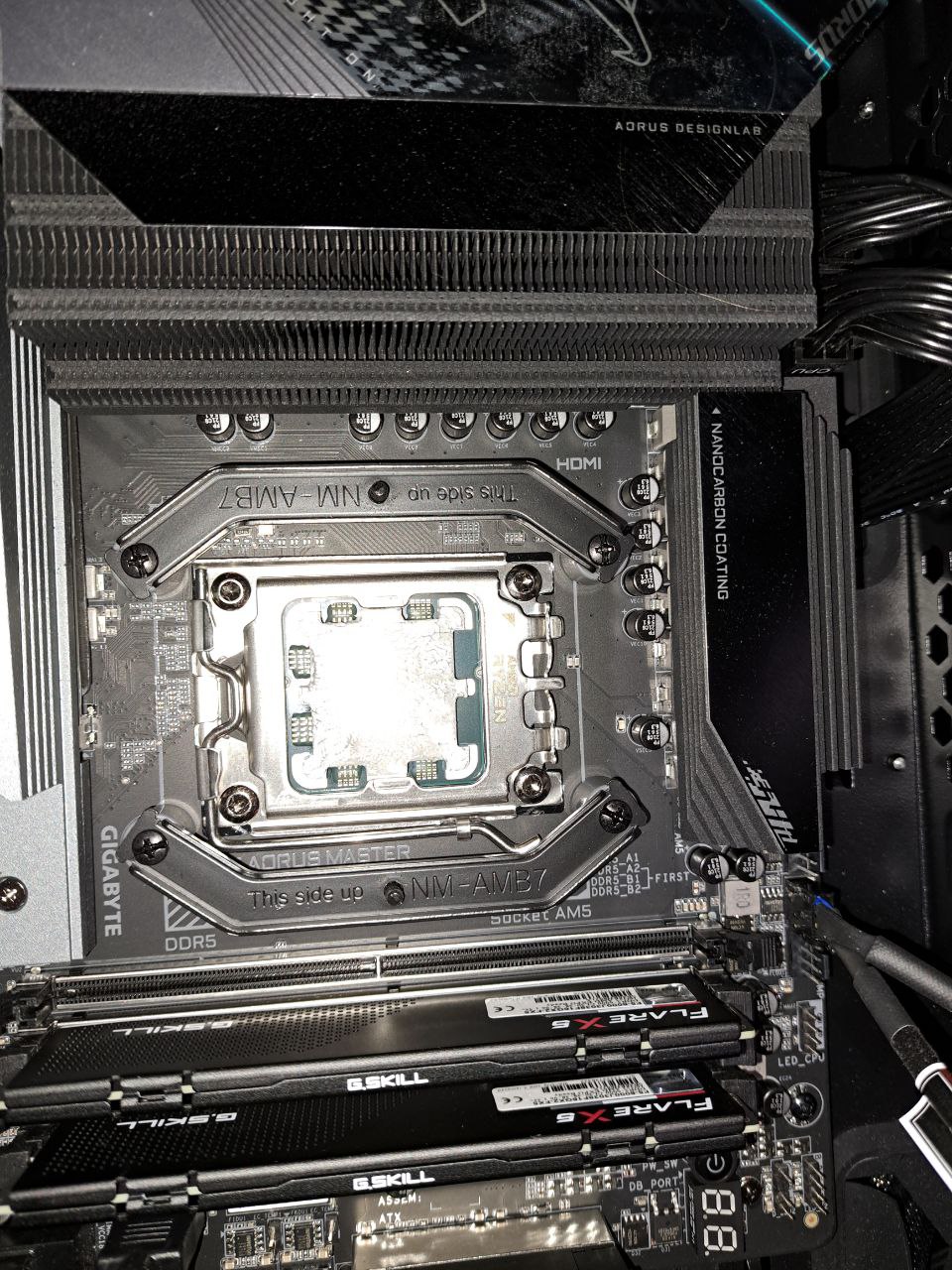

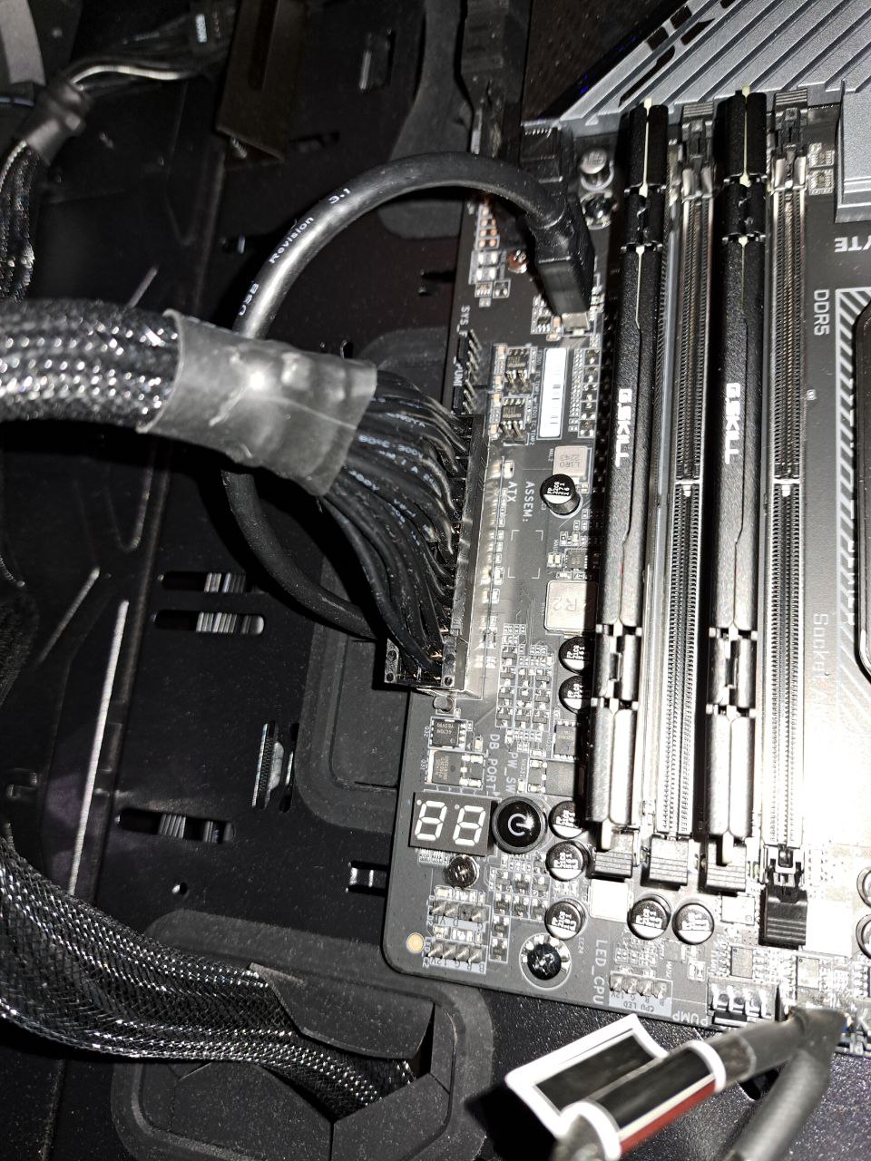

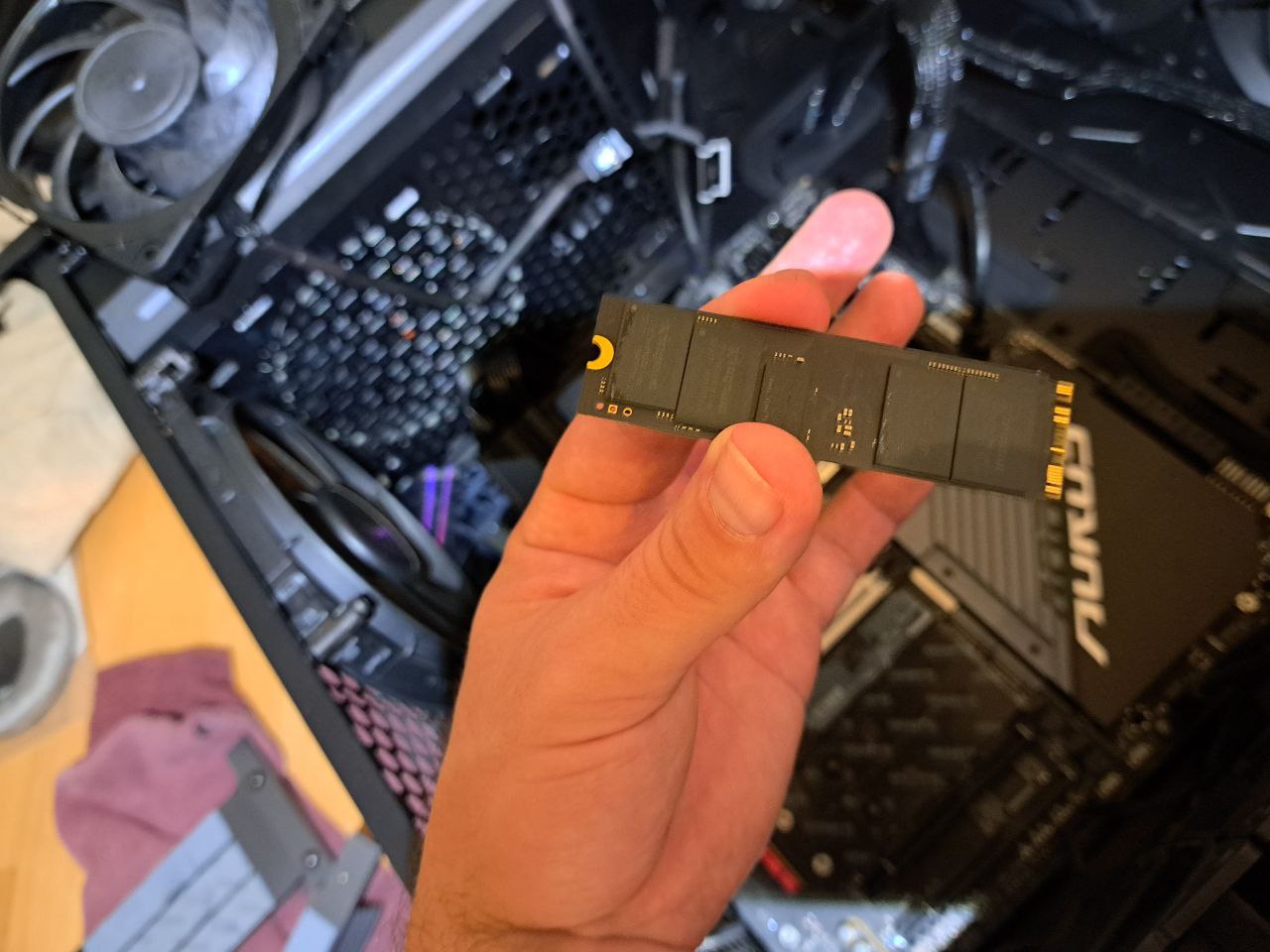

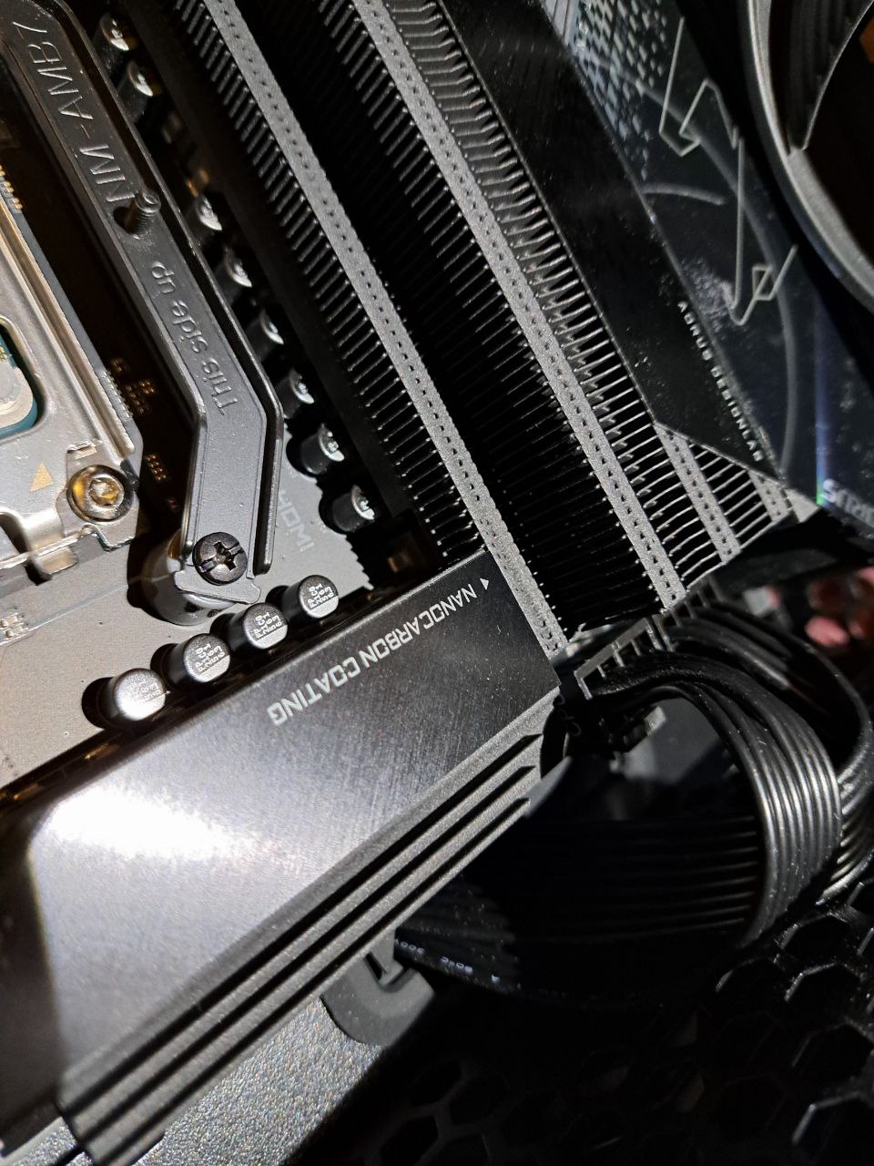

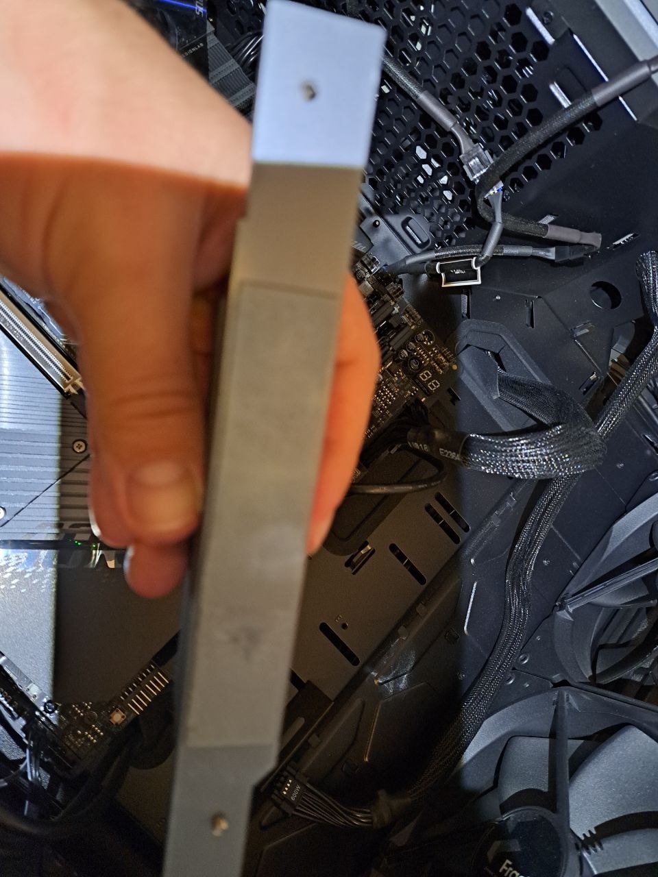

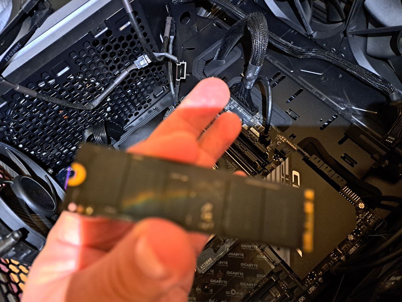

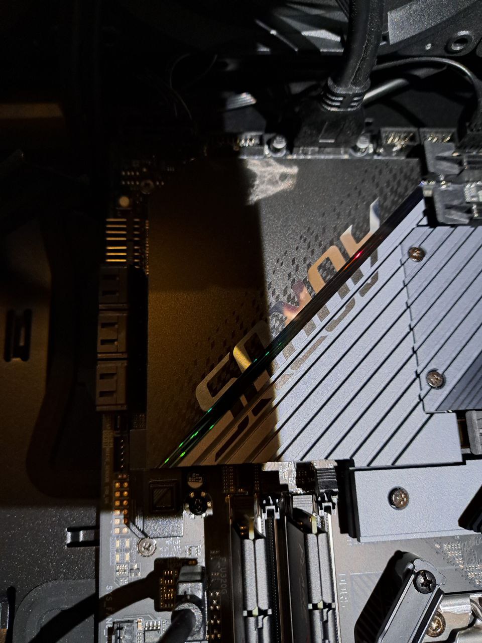

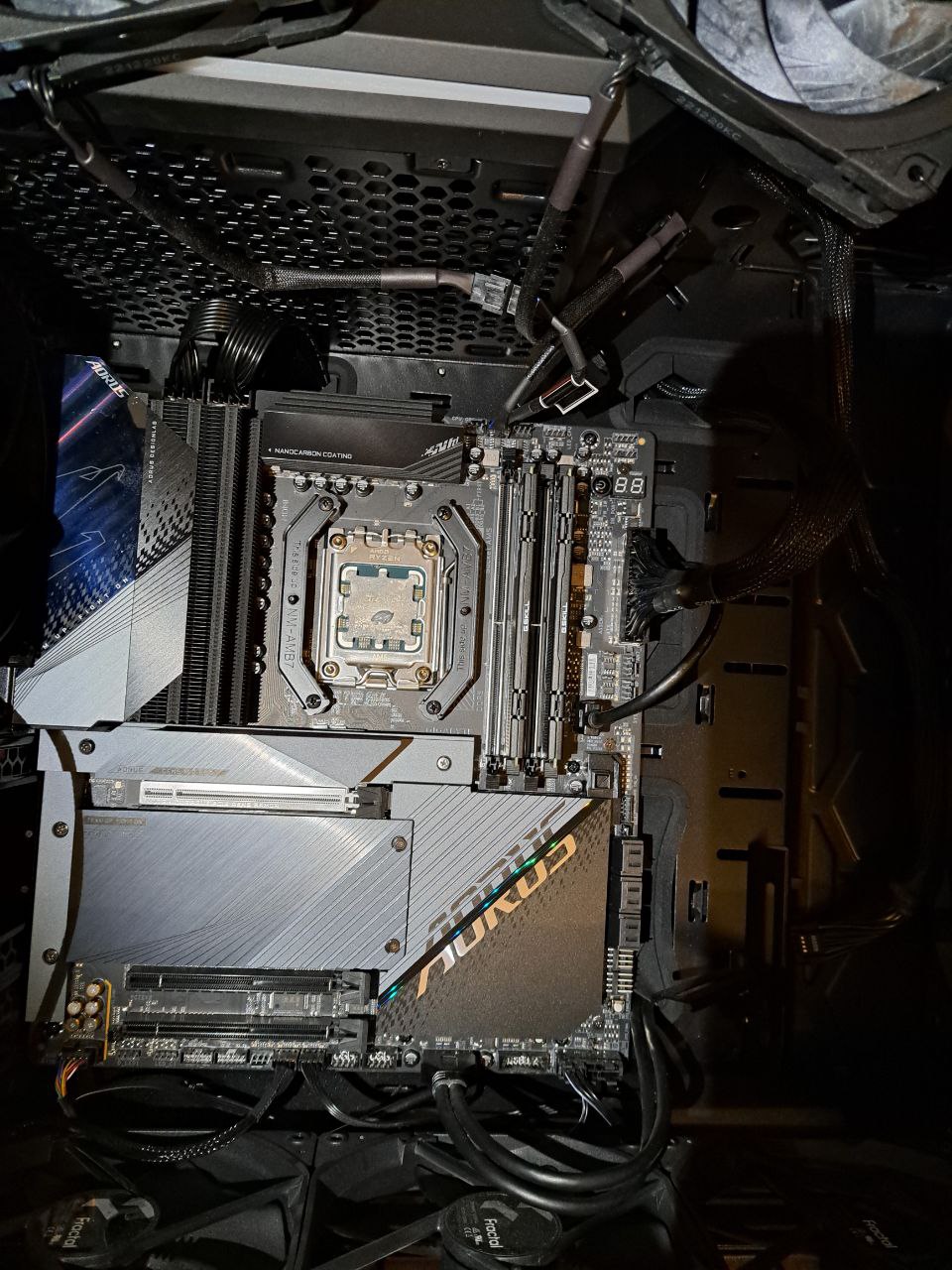

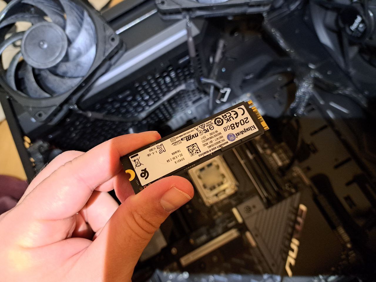

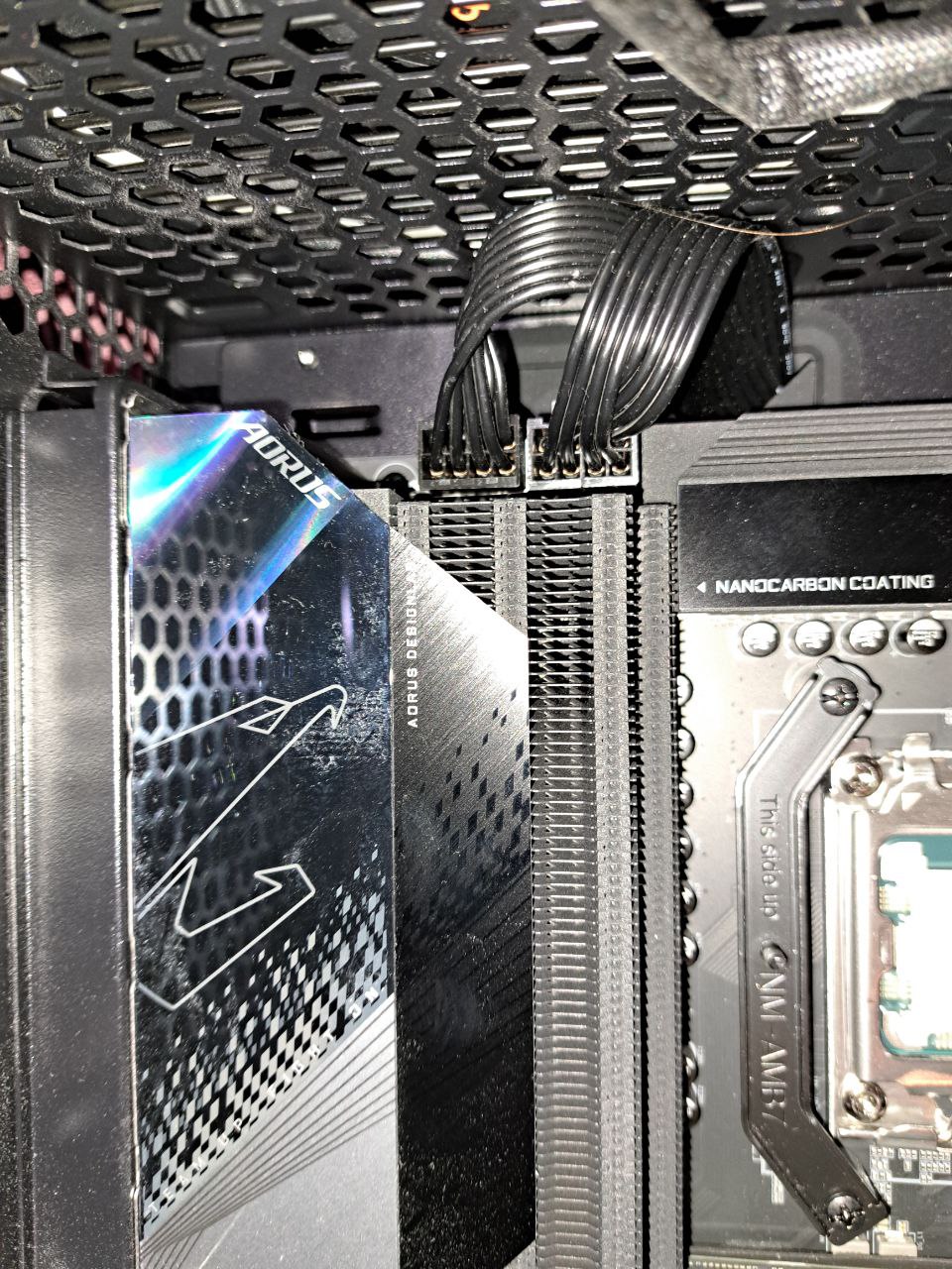

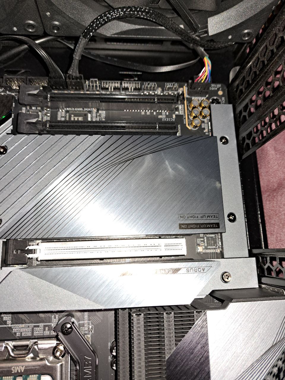

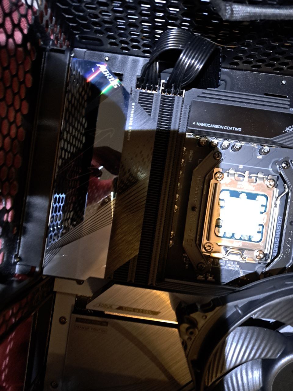

Hab nochmal alles überprüft und noch eine kleine Folie entdeckt. Fällt euch auf Anhieb inrgendetwas auf?

Das ist jetzt auch neu.
