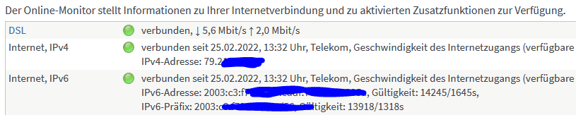

Habe eine Fritzbox 7490 am Telekom DSL-Anschluss. In der Oberfläche der Fritzbox wird mir angezeigt, dass diese mit einer IPv4 und einer IPv6 Adresse verbunden ist.

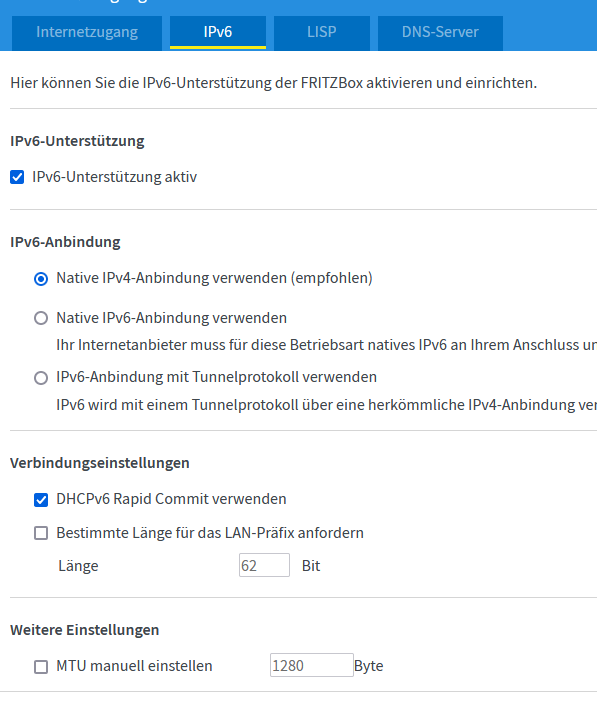

Habe alle Einstellungen so wie hier beschrieben überprüft:
https://avm.de/service/wissensdatenbank/dok/FRITZ-Box-7590/573_IPv6-in-FRITZ-Box-einrichten/
Wenn ich die Verbindung auf der Seite https://ipv6-test.com/ teste heißt es aber immer ich hätte keine IPv6 Connection.
Wieso ist das so? Müsste ich nicht eine IPv4 UND eine IPv6 Adresse haben?

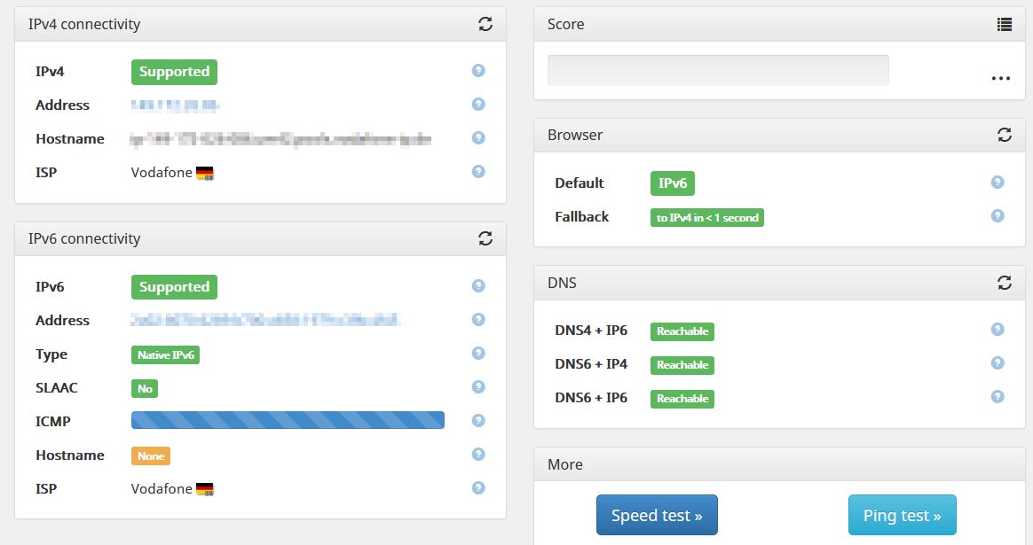

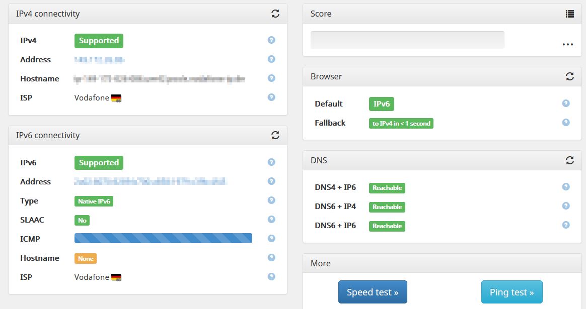

Rein informativ, so sieht die Seite vom obigen link bei mir aus - funktioniert also

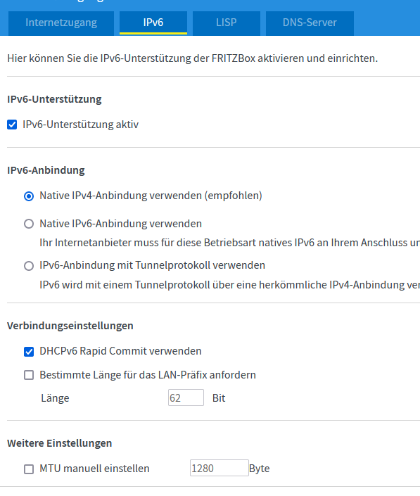

Sieht so aus

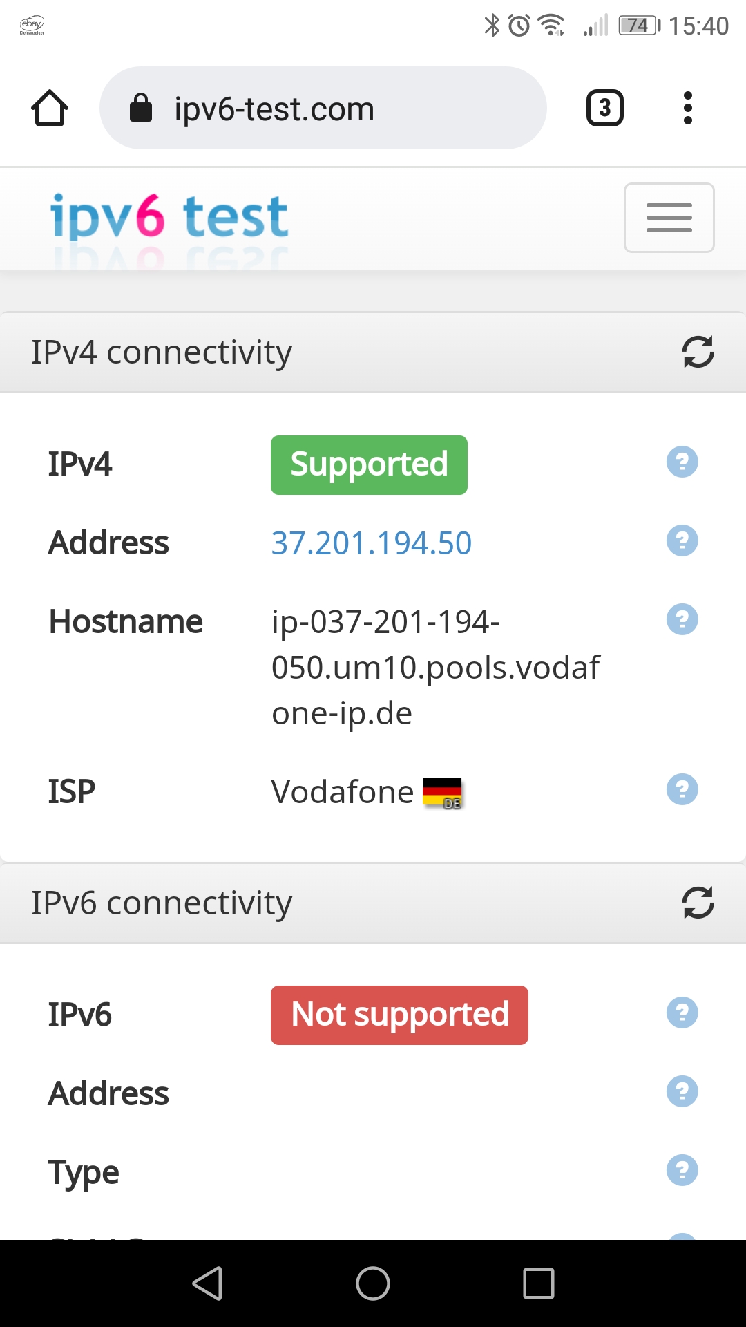

Wenn ich mich mit dem Smartphone einwähle, habe ich eine Ipv6 Adresse.
Hintergrund ist, ich will ein Gerät am DS-Lite Anschluss per IPv6 erreichen. Das funktioniert über das Smartphone, aber (wegen der fehlenden IPv6 Adresse) nicht vom DSL-Anschluss.

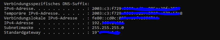

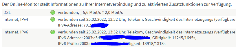

Laut dem Screenshot aus Beitrag #8 ist deinem Anschluss ein IPv6 Präfix zugewiesen und dein Rechner hat eine IPv6 Adresse bezogen.
Reaktionen: Engaged
@Tom_123: ja schon,. aber wieso geht es dann nicht und wieso wird keine IPv6 auf ipv6-test.com/ angezeigt?

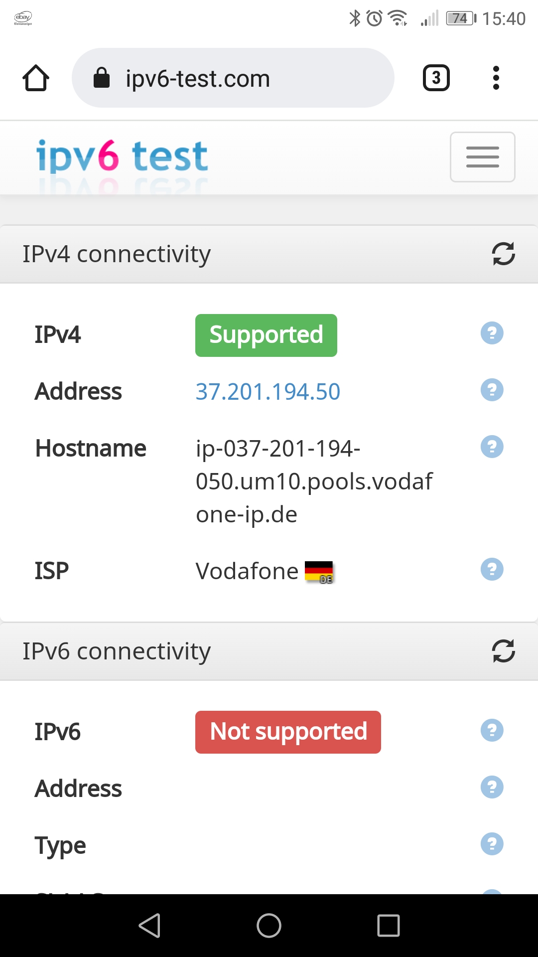

@.one: Smartphone nur mit WLAN verbunden, dann gleiches Ergebnis (siehe Screenshot)

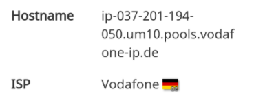

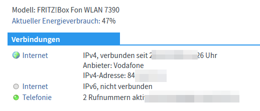

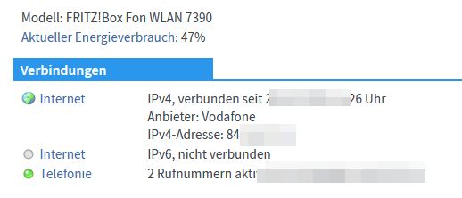

Das ist die IPv4 WAN Adresse deiner Fritz Box
Das ist die IPv4 WAN Adresse über die es nicht geht.
Entweder verschweigst du uns einen Router oder nutzt irgendein VPN. Du sprichst außerdem von der Telekom, bei dem letzten Screenshot ist aber Vodafone aufgeführt.
Vodafone liefert kein IPv6 am Telekom-DSL

@isd bist du jetzt bei Telekom direkt oder bei Vodafone überall letzte Meile Telekom?
@xexex hat es schon richtig erkannt. Der Aufbau erfolgt nicht über Telekom DSL sondern über Vodafone bzw ehemals Unitymedia DOCSIS.
@isd Hast du dich eventuell an einem Hotspot von Vodafone eingeloggt und bist gar nicht mit deinem WLAN verbunden? An den Vodafone Hotspots gibt es nur IPv4.
