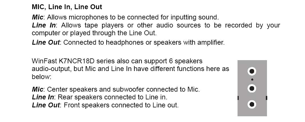

auch wenn ich mich damit ein drittes mal wiederhole, schau ins Handbuch sonst gibts: :stock:
falls Du dein Handbuch nicht findest: ftp://ftp1.leadtek.com/mb/K7NCR18D/manual/K7NCR18X_manual(E).pdf
schau auf Seite 10, dort wird genau beschrieben welche Boxenpaare Du wo einstecken sollst :rolleyes:
