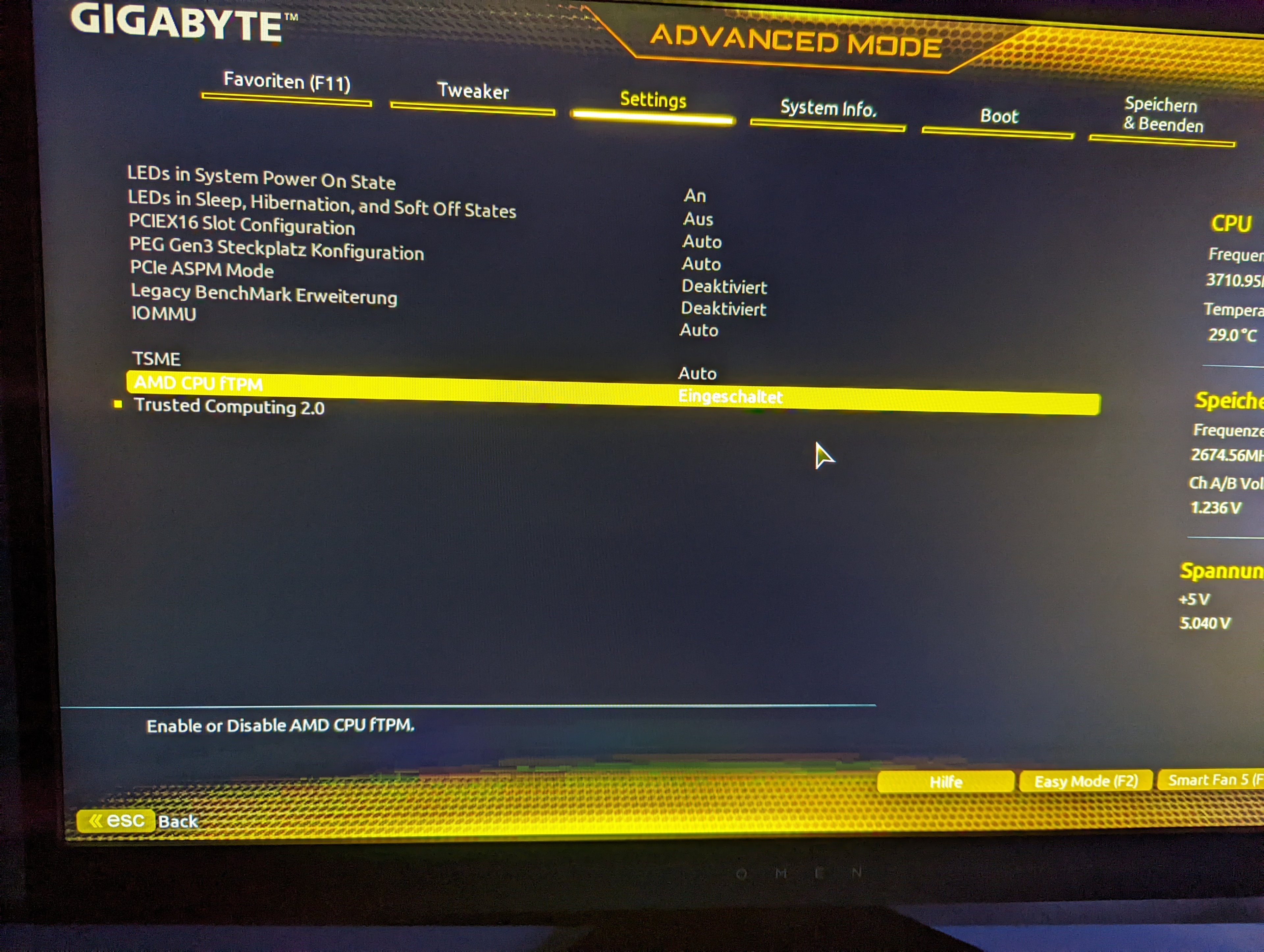

Geht um mein Gigabyte b550M DS3h.
Neustes Bios drauf.

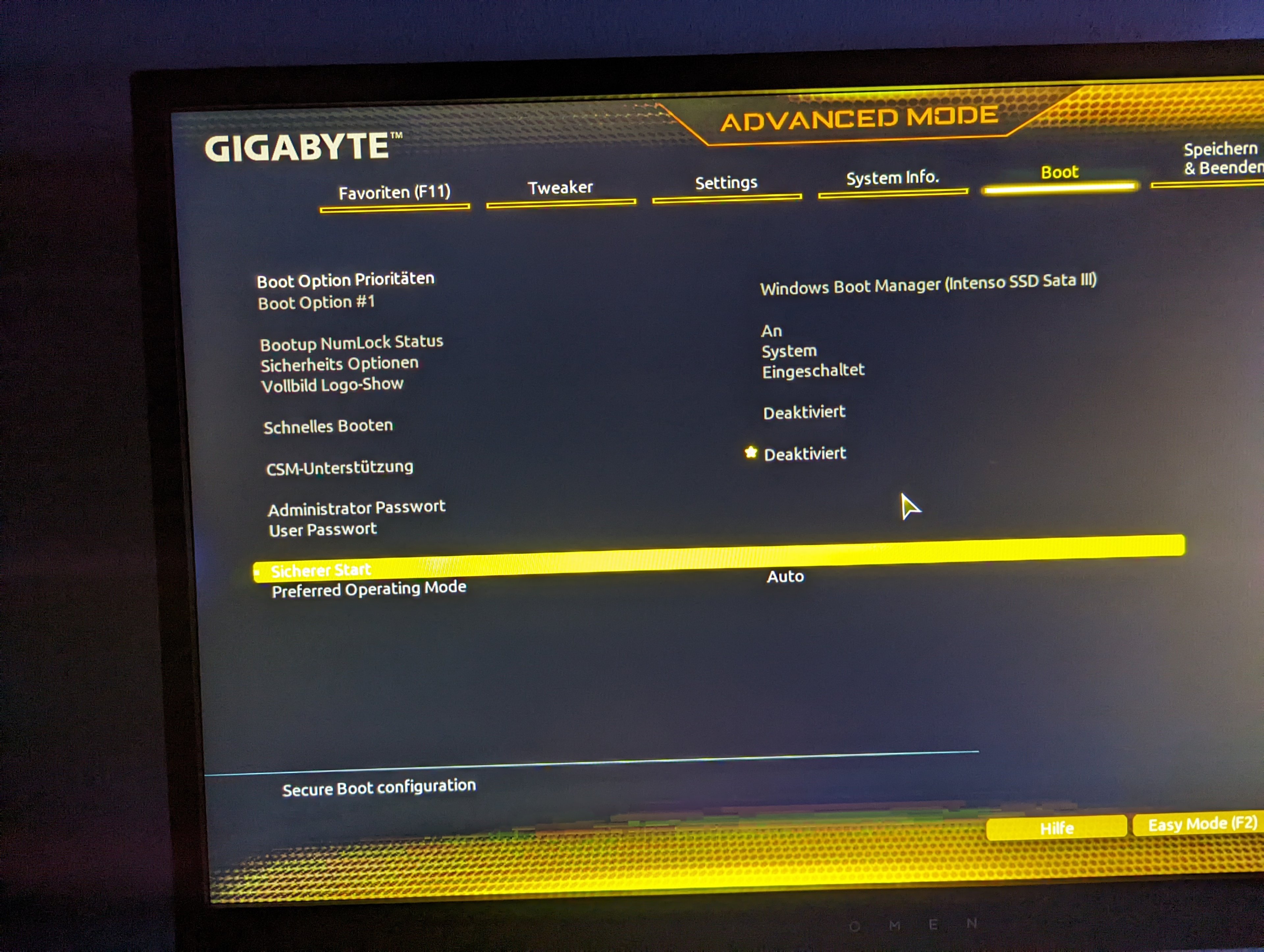

CSM ist aus.
Secure Boot an
TPM an.

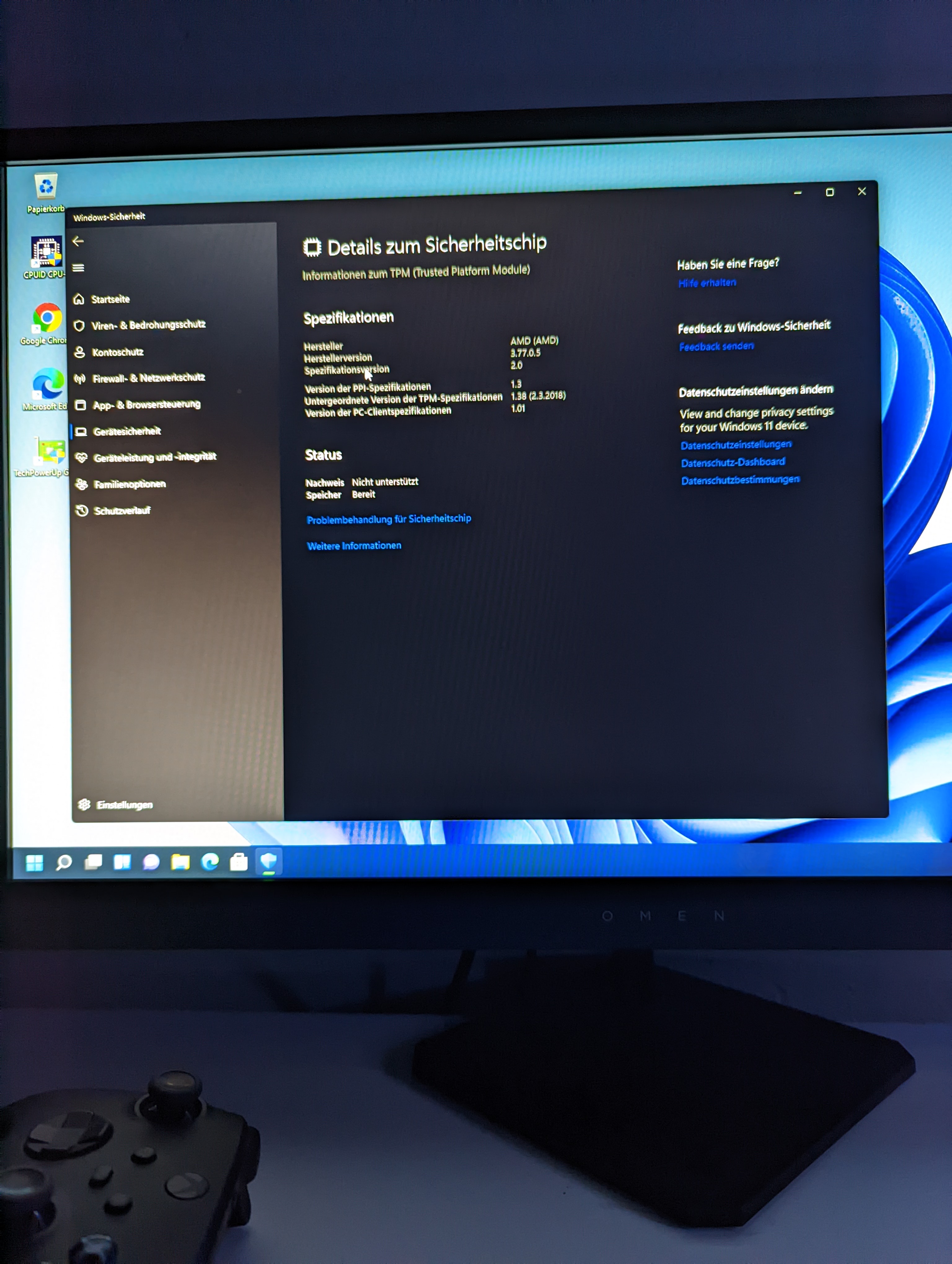

In Win zeigt er an das kein Secure Boot an ist und TPM steht auch nicht beides auf bereit.
Dort steht nachweis nicht unterstützt.
Kann mir jemand helfen?

Unten steht, nach einer Änderung solltest du die Keys resetten oder auf Werkeinstellungen zurücksetzen.
Kann man da noch was auswählen oder steht das bei den Screenshots nur so da?
  • Für Secure Boot sollte es irgendwo eine Option geben, zwischen Windows und Other OS auszuwählen.
  • Key Reset ist meistens nicht erforderlich, aber Schluckaufs passieren durchaus. Schaden kann es nicht, jedenfalls dann nicht, wenn keine eigenen Keys verwendet werden (und wer von uns installiert eigene UEFI Secure Boot Keys?)
- Und für TPM kann es erforderlich sein, dieses in der FW-Konfiguration zurückzusetzen.

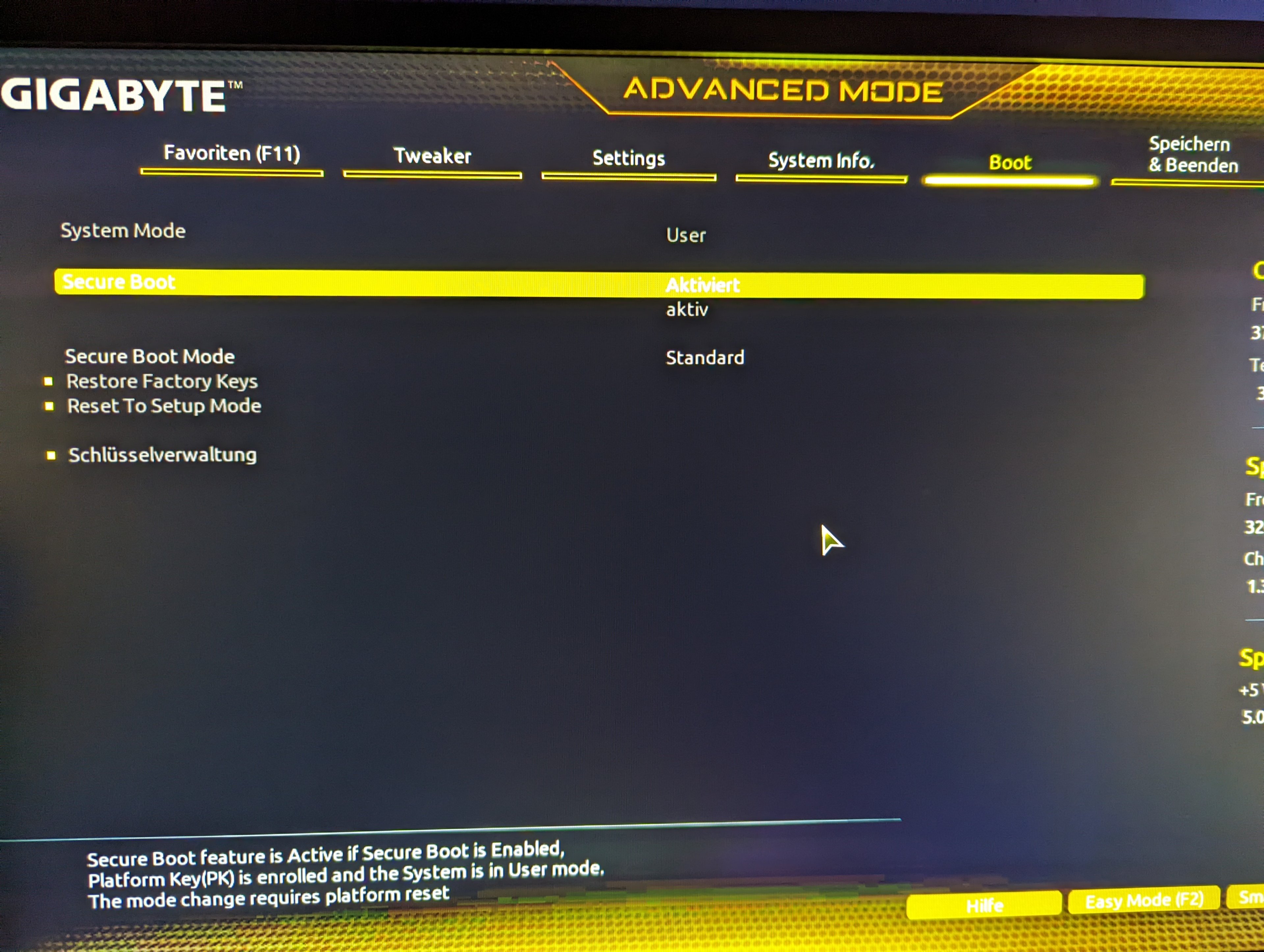

Habe den Mode auf Custom gesetzt und dann die keys zurück gesetzt.
Danach von Custom auf Standard zurück.
Passt das so?
Oder muss es auf Custom stehen?

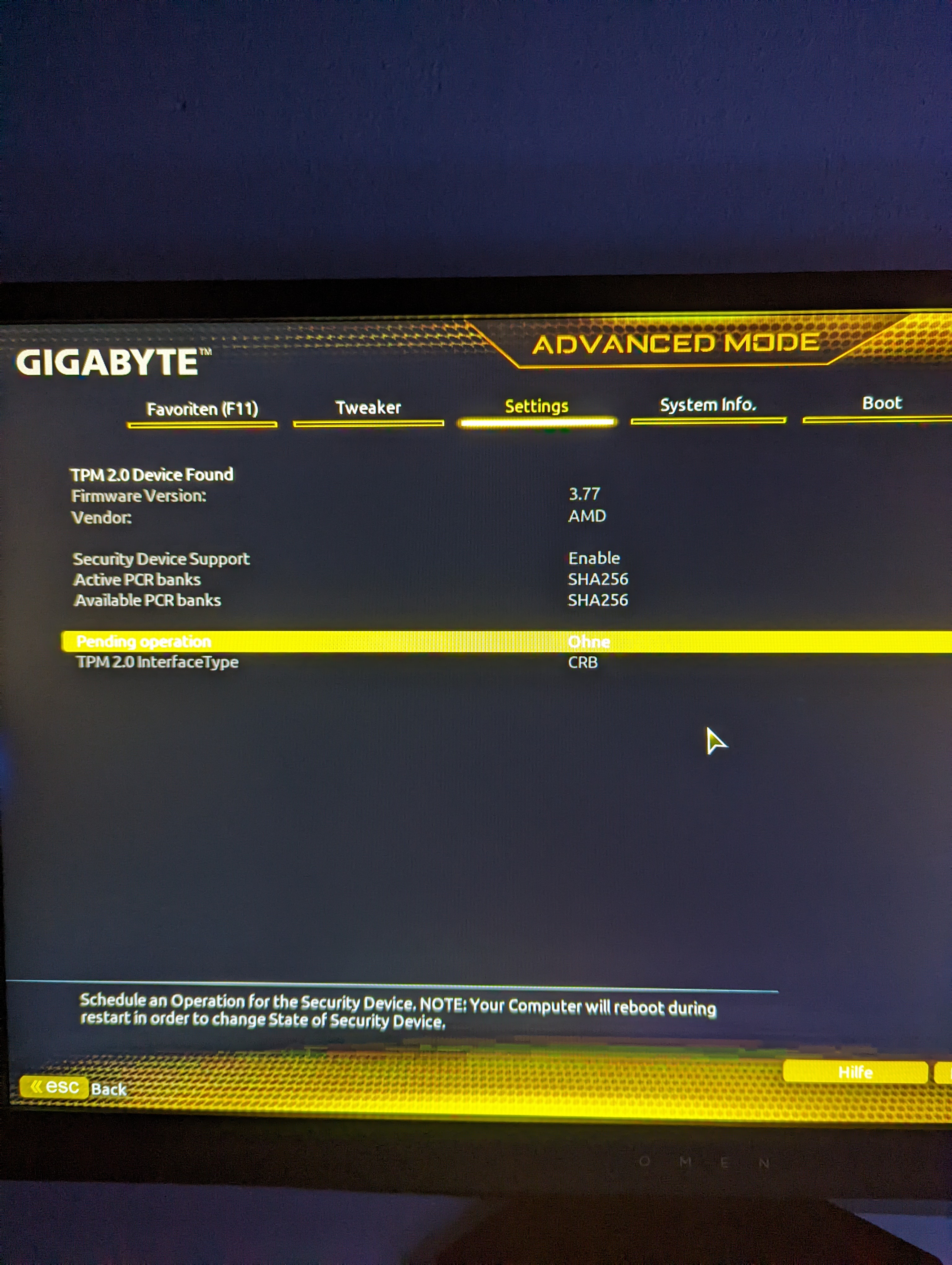

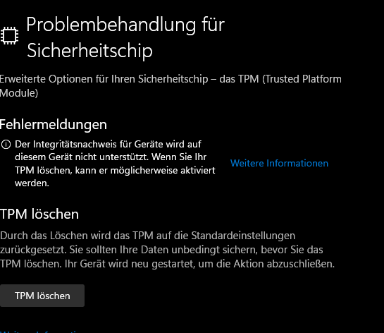

NUR TPM steht immer noch auf Nachweis nicht unterstützt
Wie setze ich das tpm zurück?
Beispielsweise in dem du in Windows Defender auf "Problembehandlung für Sicherheitschip" gehst und es dort zurücksetzt.
Wenn du Bitlocker an hast, solltest du das vorher pausieren.
Habe es gelöscht..
Aber selbe Meldung immer noch..
Secure Boot im User Modus und Standard passt so oder?
Samt Neustart? Dann probier es nochmal im BIOS unter der Trusted Computing 2.0 Option.
Standard ist für Windows vorgesehen.
Aber Defender gibt direkt neben dem TPM Menü auch an ob Secure Boot läuft wie es soll.
Was genau soll/kannnich hier nun machen?esir hab pending mal.auf tpm clean gesetzt.
Keine Abhilfe
LAG AM BIOS
Eine Version älter genommen und siehe da es geht...

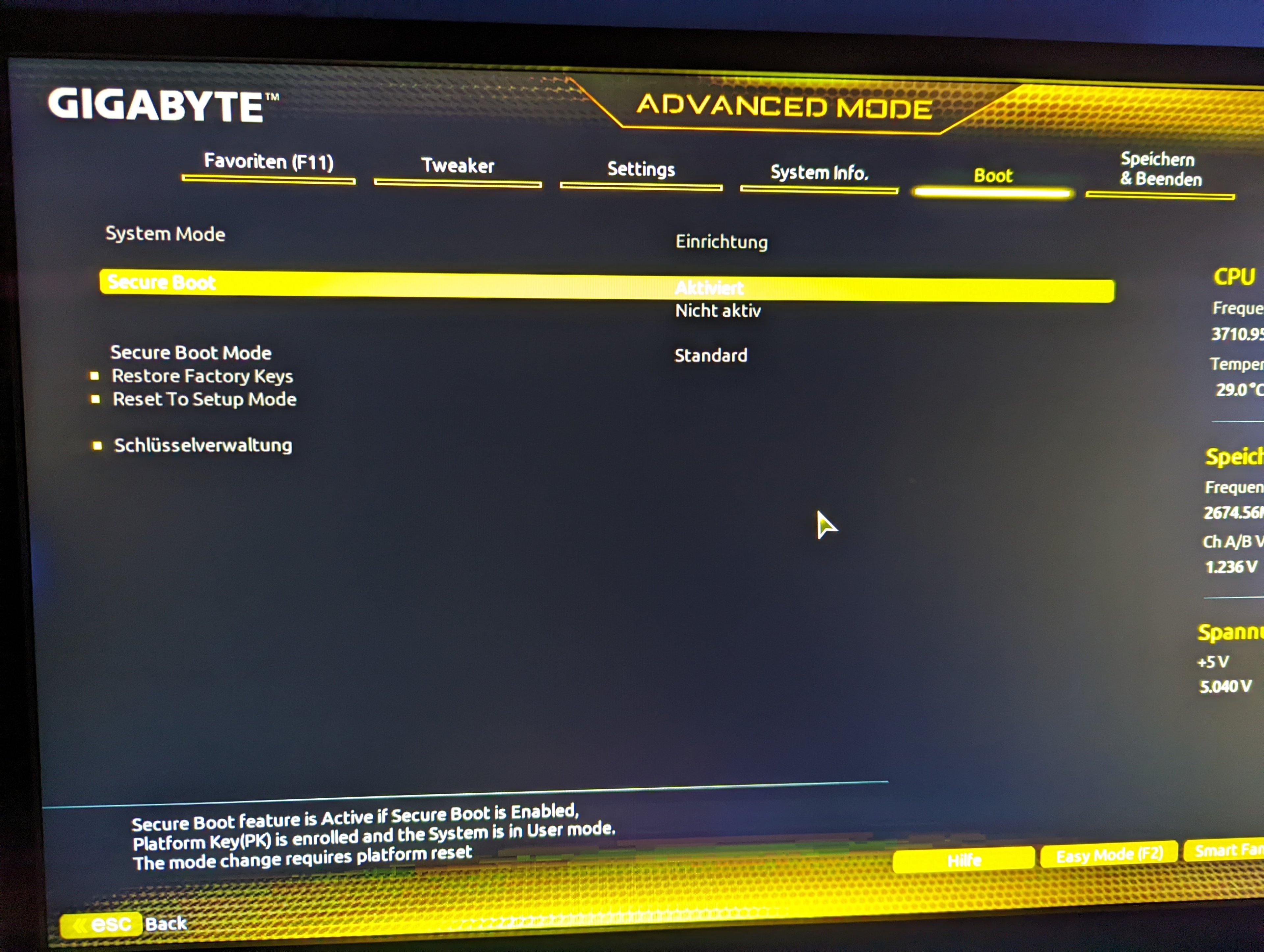

Secure Boot kann ich folgendermaßen aktivieren:
Vlt hilfreich wenn jemand selbiges mal hat.
Ich setze secure boot von standard auf Custom.-
Dann rebootet er.
Dann kann ich die Key reseten.
Dann rebootet er wieder und ich kann wieder auf standard stellen.
Dann steht er oben auf USER anstatt auf System und Secure Boot ist aktiv.
