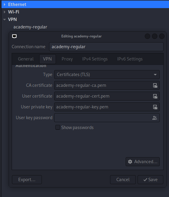

Hallo Forum,
ich habe folgendes Problem, wen über terminal mittels openVPN aufbau, funktionert alles ohne Propleme...
Nutze XFCE und importiere die Funktionen aus der vpn.config dann steht zwar das eine Verbindung aufgebaut wurde, aber ich habe praktisch keine Verbindung zu irgendwas...
Woran könnte das liegen? Bzw was geht beim Import Schief? Oder liegt der Fehler doch wieder wo ganz woanders vergraben?
Danke für eure Antworten.
lg
lynx

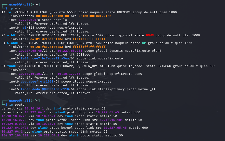

Was sagt denn
Code:
ip a s
und
Code:
ip route
in beiden Situationen mit verbundenem Tunnel?

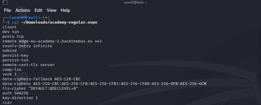

XFCE wird sicherlich die Config auch irgendwo hinschreiben. Vergleich die mal mit deiner Originalen, die funktioniert. Außerdem ist ein Blick ins OpenVPN-Log oftmals hilfreich, im Zweifel das Loglevel hochstellen, damit man mehr sieht.

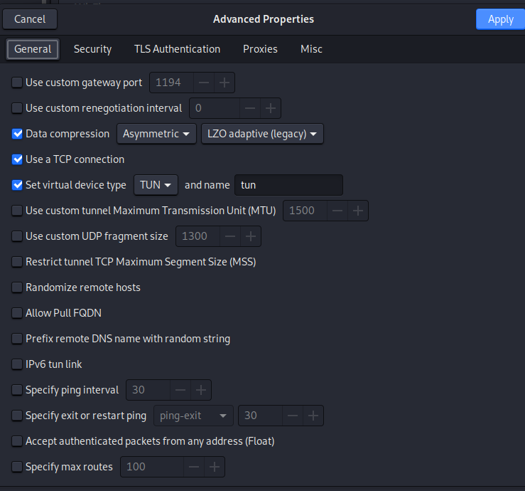

Würde von OpenVPN eigentlich mittlerweile generell abraten. Wireguard ist Dein Freund, viel einfacher zu konfigurieren und vor allem performanter.
Sehe im zweiten Screenshot schon zwei problematische Stellen: Kompression ist bei OpenVPN schon lange aus Sicherheitsgründen nicht empfohlen UND VPN over TCP ist keine gute Idee, da Du einen TCP-Tunnel erstellst, indem die eigentlichen Pakete wieder TCP nutzen. ---> Extremer Performanceverlust.

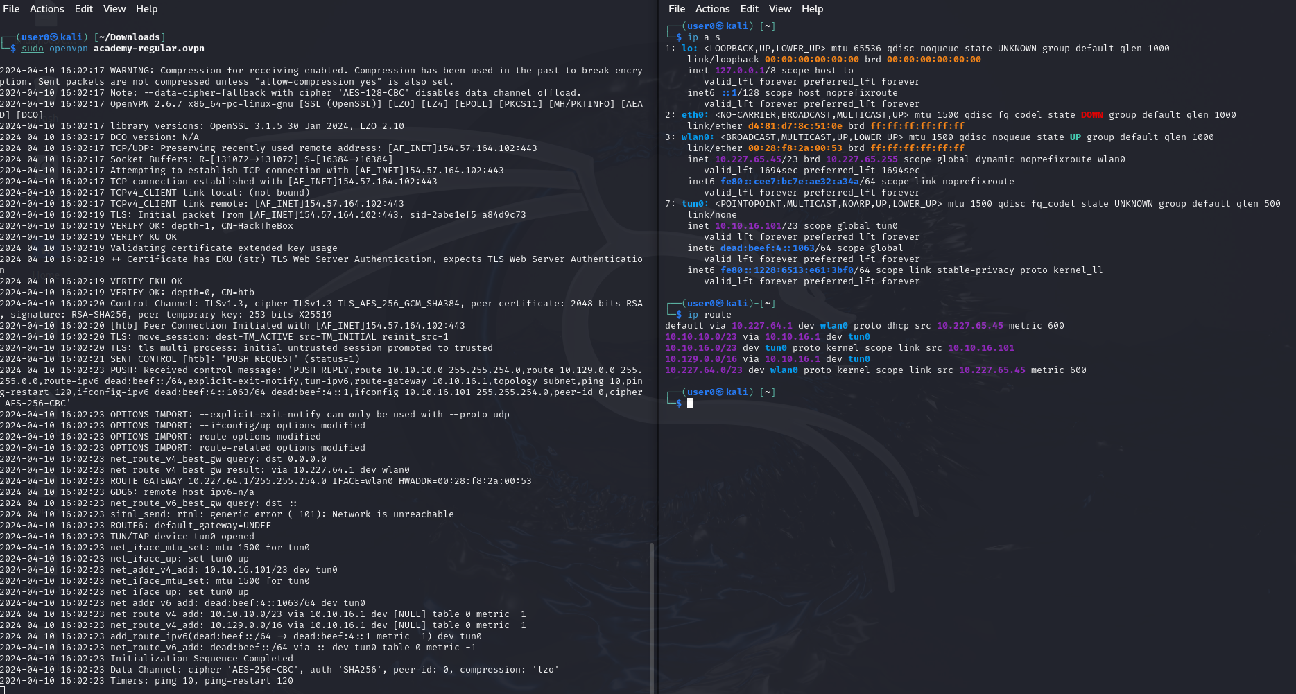

@KillerCow
Also das erste ist die verbindung die nicht gehen will, die zweite über OpenVPN... xcfe suche ich noch die file... bzw wie ich das anlegen kann.
└─$ sudo cat /var/log/openvpn/openvpn.log

@_anonymous0815_
Vielen Dank für den Hinweiss. Nein ich hoffe nicht, möchte ich das schon selber zum laufen bekommen, bzw lernen warum es nicht funktioniert.... ^^ Und über OpenVPN läuft es auch(bei TCP), scheint also nur ein configurationsfehler zu sein?!?! Nur UDP ging letztens irgendwie nicht.😅
Die ovnp ist von denen, sprich wen die "gepfuscht" haben, ist das serverseitig... ^^ Das UDP File habe ich noch nciht zum laufenbekommen. Das soll ja angeblich sehr anfällig gegenüber gegenüber packetlost... TCP bekomme ich über openVPN immerhin ne verbindung. Ist auch nichts wirklich krtisches. Bin halt über Laptop und LTE drinne und möchte halt deren Laps und Kurse machen.
Wireguard, notiere ich mir. Die nutzen halt openVPN oder gar eine HTB Version von Parrot. Vielelicht wechsel ich auch auf diese Distro, wen ich es nicht zum laufen bekommen sollte.
