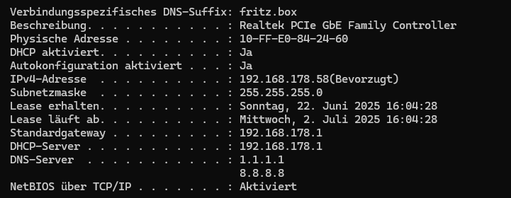

Hast Du an dem betreffenden PC vielleicht einen speziellen DNS-Server eingerichtet?
Betriebssystem (genaue Version bitte) gibt es auch dazu?
Dazu bitte einen Auszug der Schnittstellendaten der Ethernetschnittstelle

Nimm mal DNS-Server Deines Providers und/oder leere mal den DNS-Cache.
Dann teste mal an dem betroffenen Rechner ein Livelinux, nicht dass Netzwerkkarte oder Kabel einen Schuß haben.

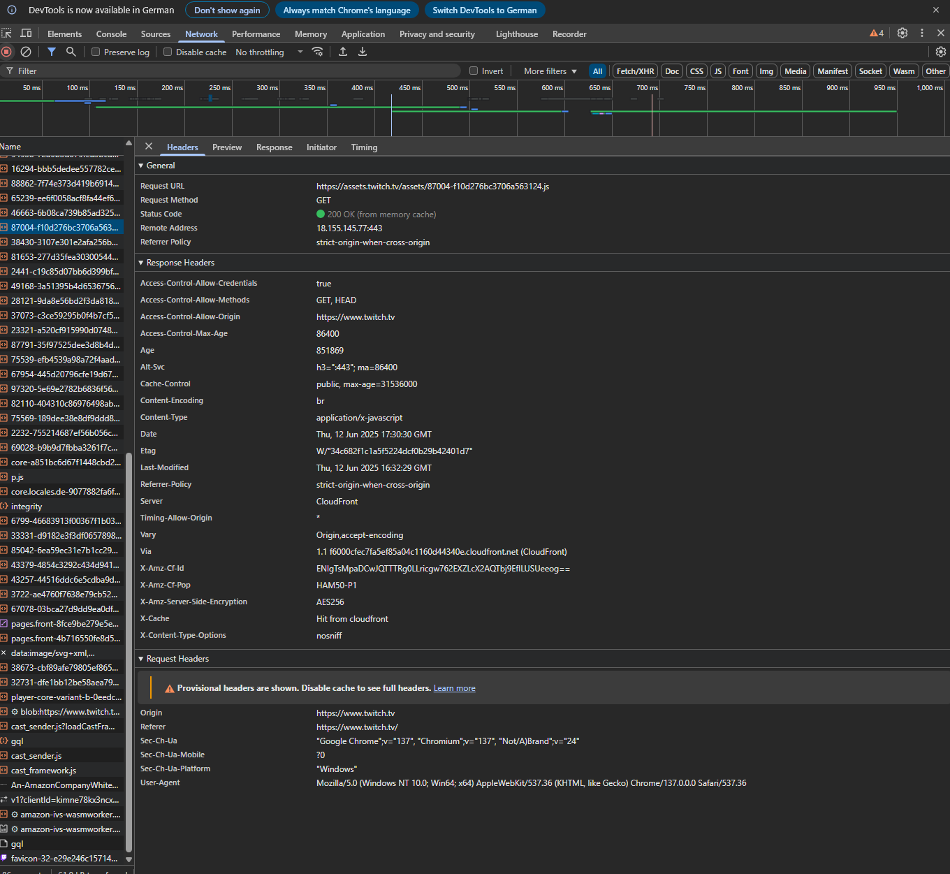

Wenn ich Twitch öffnen will, läd es garnicht erst.
Das läuft im Webbrowser oder ist das eine Handy App?
Kannst du bitte mal, falls es im Webbrowser verfügbar ist, F12 drücken für Debugging, dann auf den Reiter Netzwerk klicken und gucken wohin die Verbindung geöffnet wrd (Remote Addr).
Nutzt du im Browser einen Adblocker? Das Fehlen könnte auch dran schuld sein.
Hast du Repeater, PowerLAN, etc im Netzwerk aktiv?
Also einen Repeater habe ich nicht direkt ich habe nur eine Glasfaser box und meinen Fritzbox Router. PowerLAN dürfte auch nicht aktiv sein aber schaue ich eben gleich nochmal.
Ich hoffe das Bild hilft ein wenig wegen der Verbindung zu Twitch ^^"

Mir fällt spontan nur auf das die Verbinding nicht über IPv6 läuft. Korrektur: Das ist richtig, hatte einen Typo bei mir im Hostnamen.
Ich sehe aber auch das du deinen DNS-Server manuell auf 1.1.1.1 sowie 8.8.8.8 gesetzt hast. Was hast du sonst noch alles verstellt?
Kannst du als Admin bitte das Netzwerk resetten? Nicht das da irgendwelche Optimierungstools was kaputt gemacht haben.
