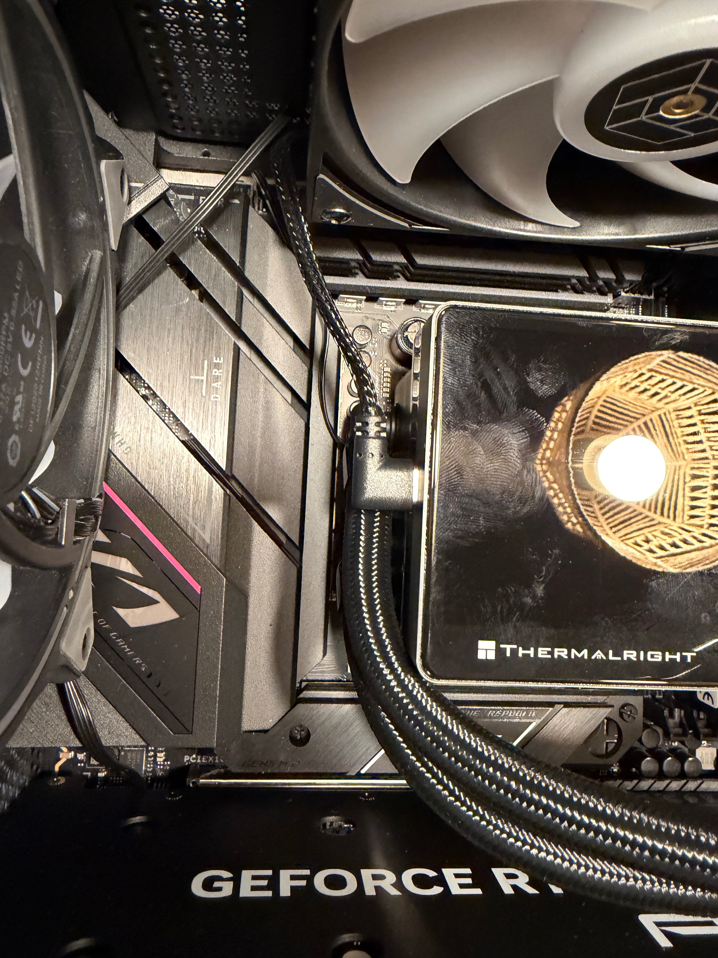

Mein Problem ist nun das ich die AIO nicht angeschlossen bekomme
Die Pumpe bei AIO Pumpe am Mainbaord
die Lüfter der Pumpe dort darunter bei CPU FAN die Beleuchtung ist in einem Argb Verteiler den USB c des Bildschirmes am Bildschirm und im USB am Mainbaord
Die Lüfter leuchten auch aber laufen nicht und die Pumpe zeigt auf dem Display nichts an
Desweiteren funktionieren die usb Ports anscheinend nicht da wenn ich die Tastertur anschließe dieses auch nicht leuchtet
Ich verzweifle hier seit gestern und komme einfach nicht weiter und ich weiß auch nicht mehr was ich falsch gemacht habe

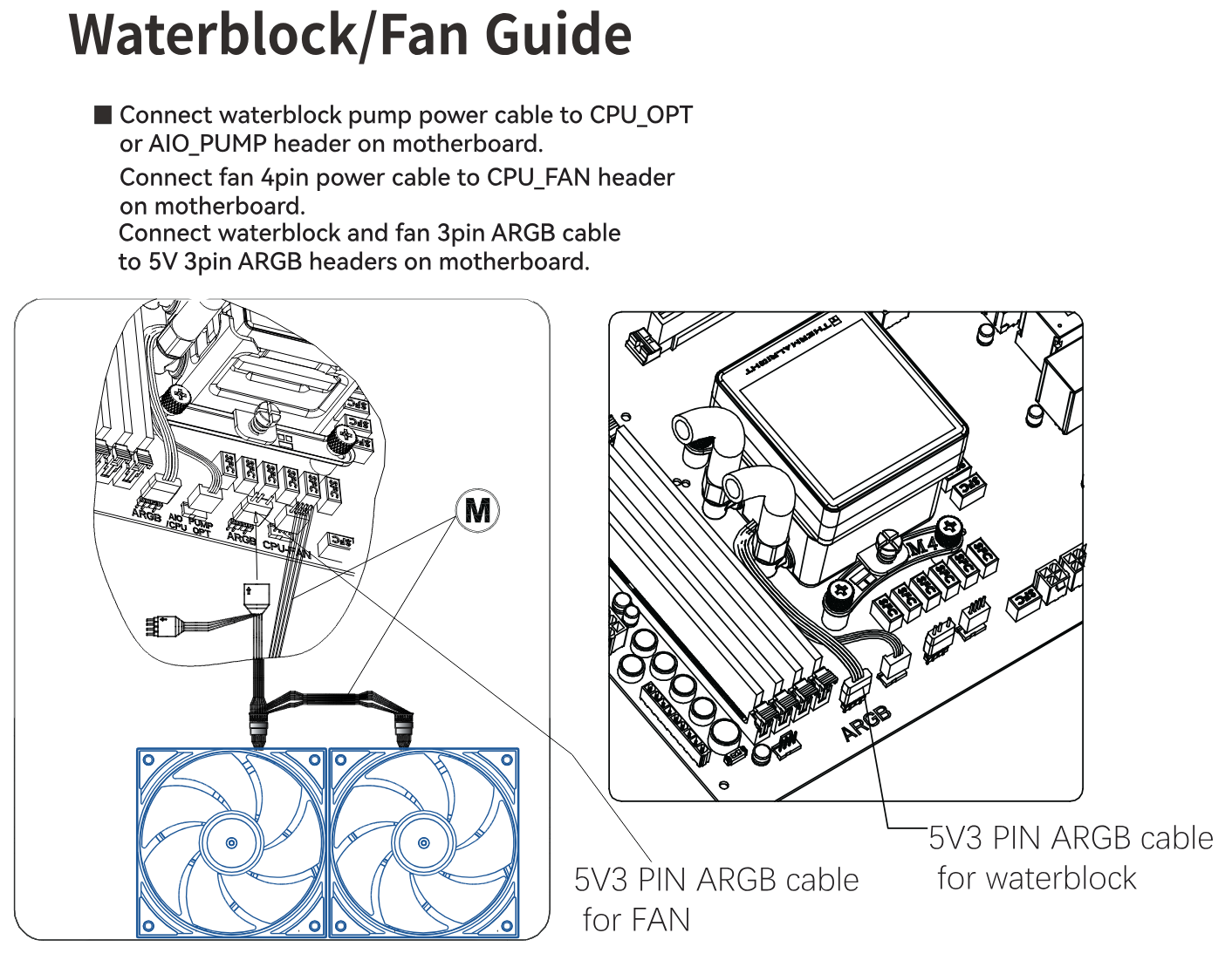

Die sagt das (https://download.thermalright.com/manuals/GRANDVISION240ARGBBLACK.pdf):
Habe die beiden Stecker obenhalb der CPU eingestellt
AIO Pump und CPU Fan

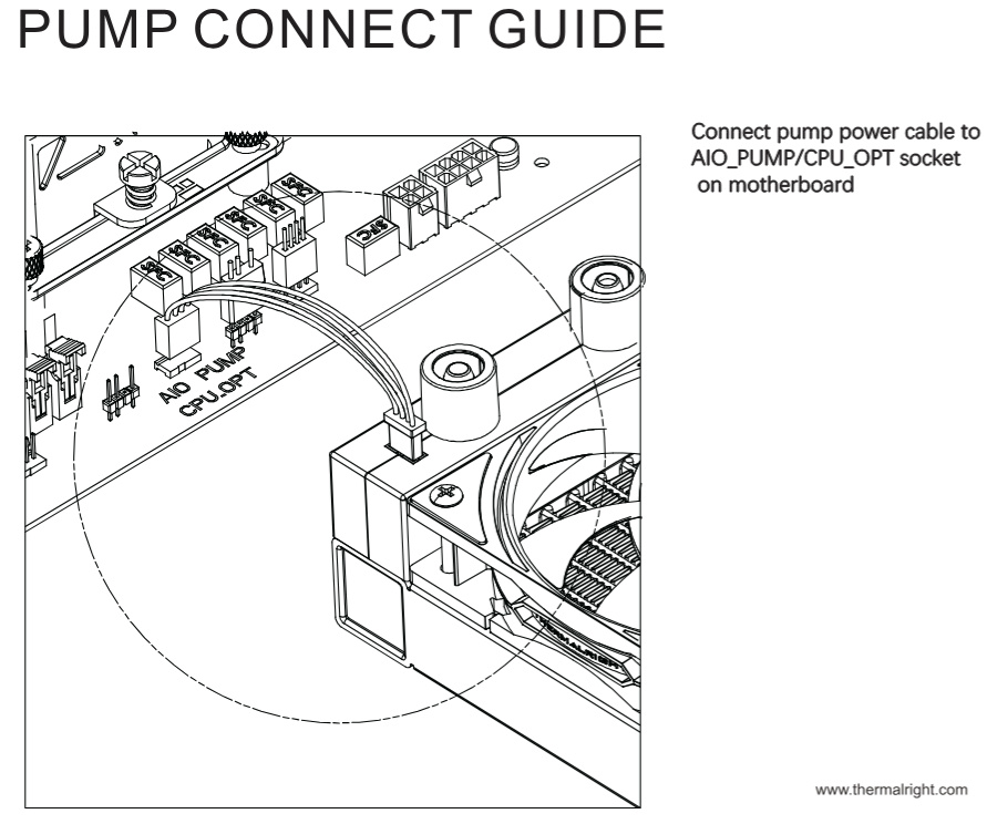

Im Bios muss man ggf. Den Pump AIO_PUMP auf Pumpe einstellen, sonst liefert der zu wenig Ampere für eine Pumpe im Standard Lüftermodus oder AIO,_PUMP von PWM auf DC umstellen

Ein Foto vom Innenraum, möglichst so, dass die Verkabelung gut erkennbar ist, wäre echt hilfreich.
Das Foto vom Handbuch braucht niemand.

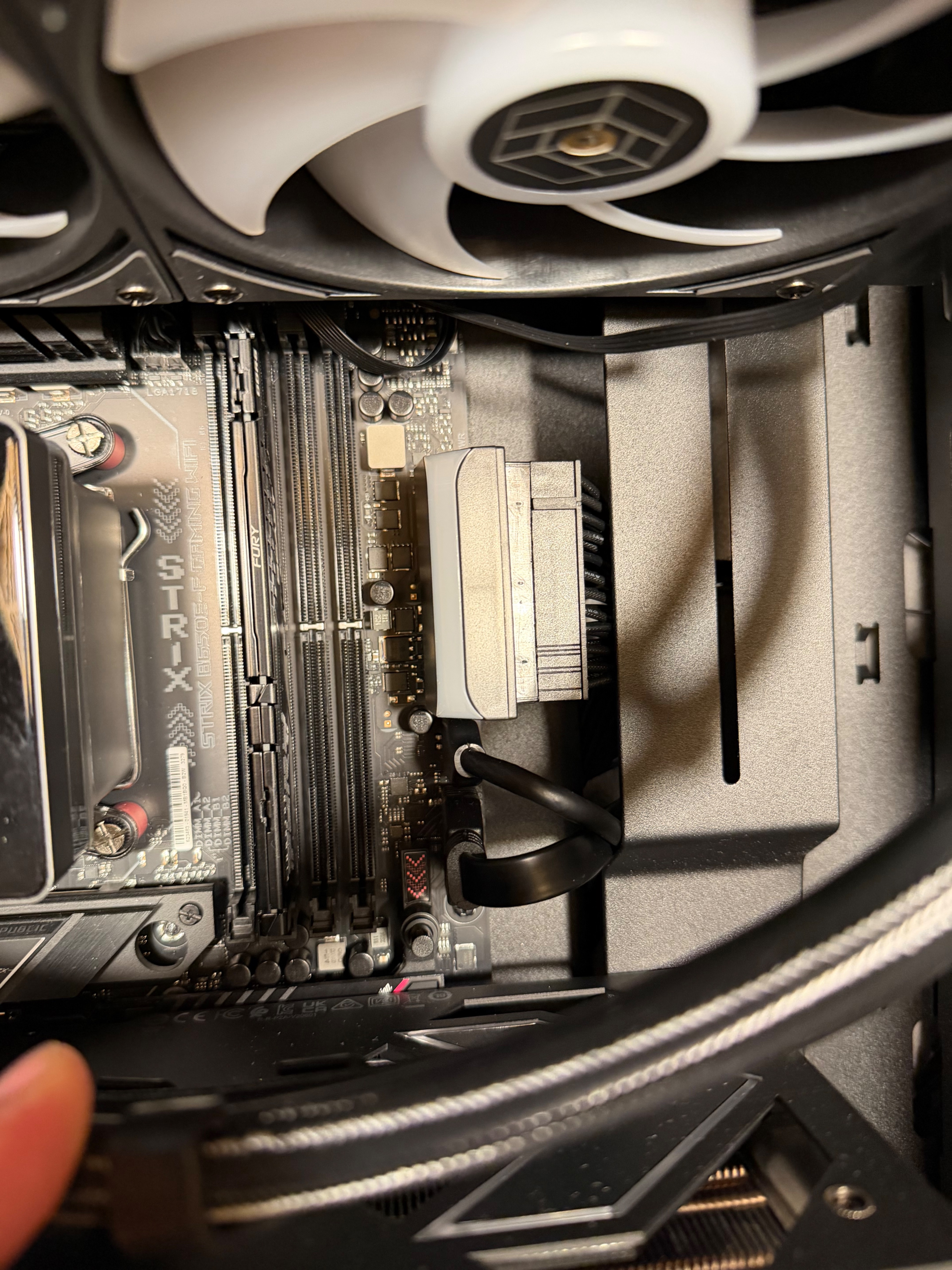

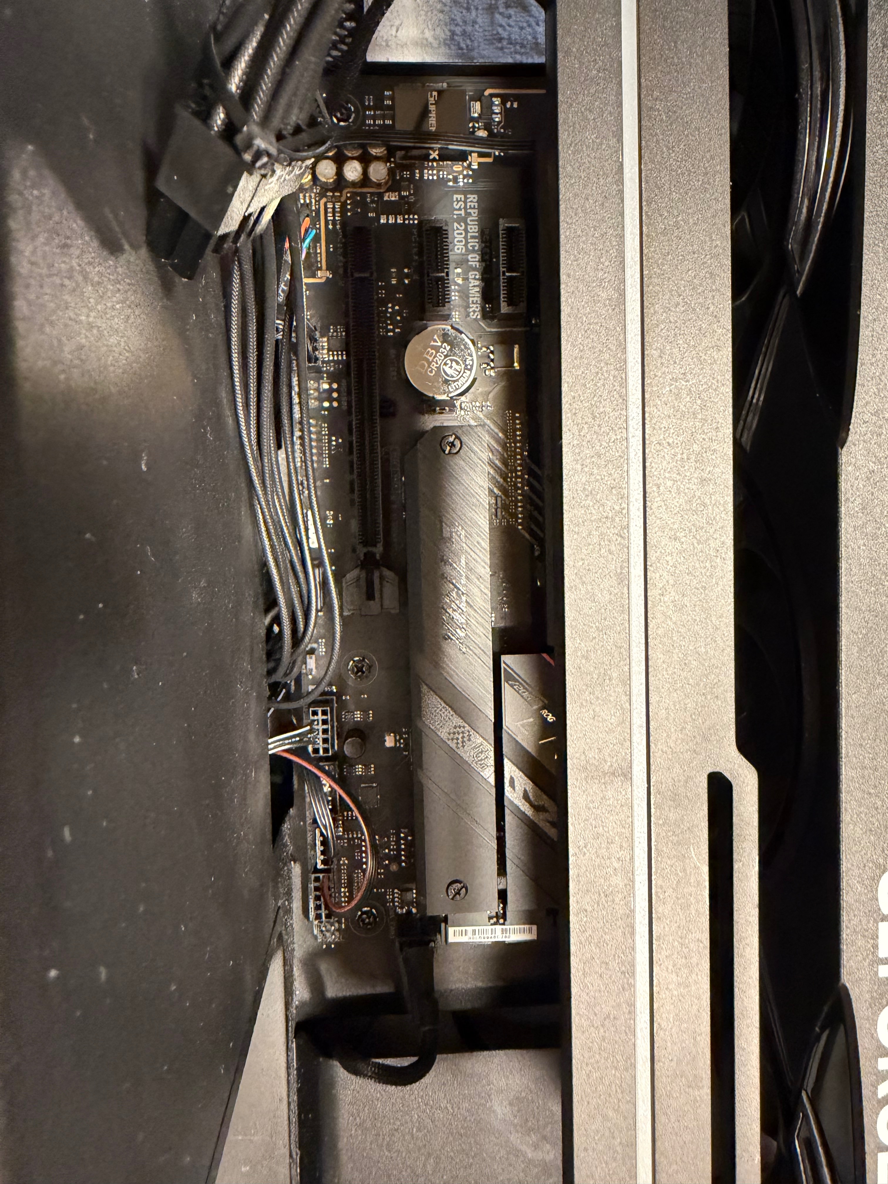

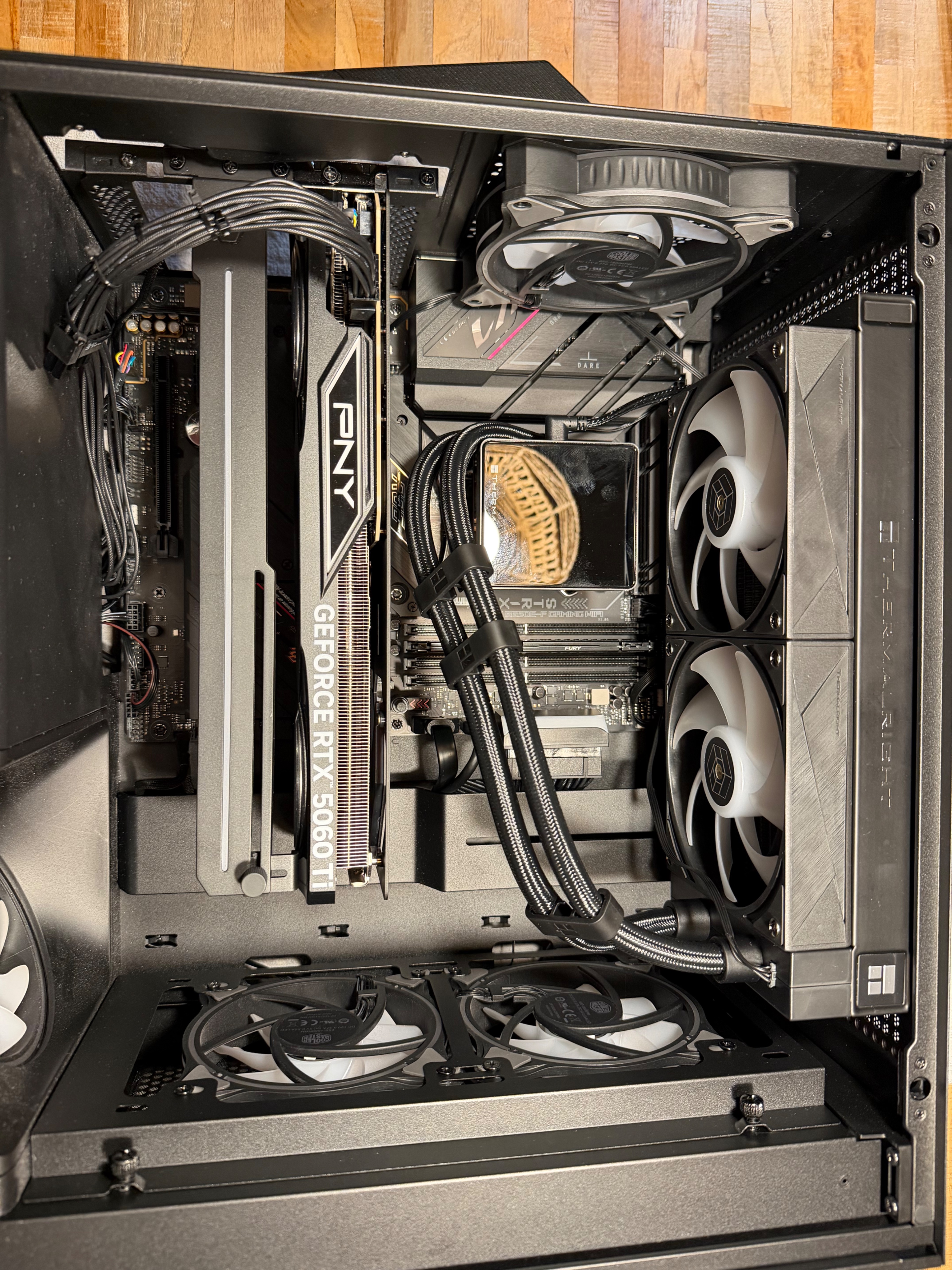

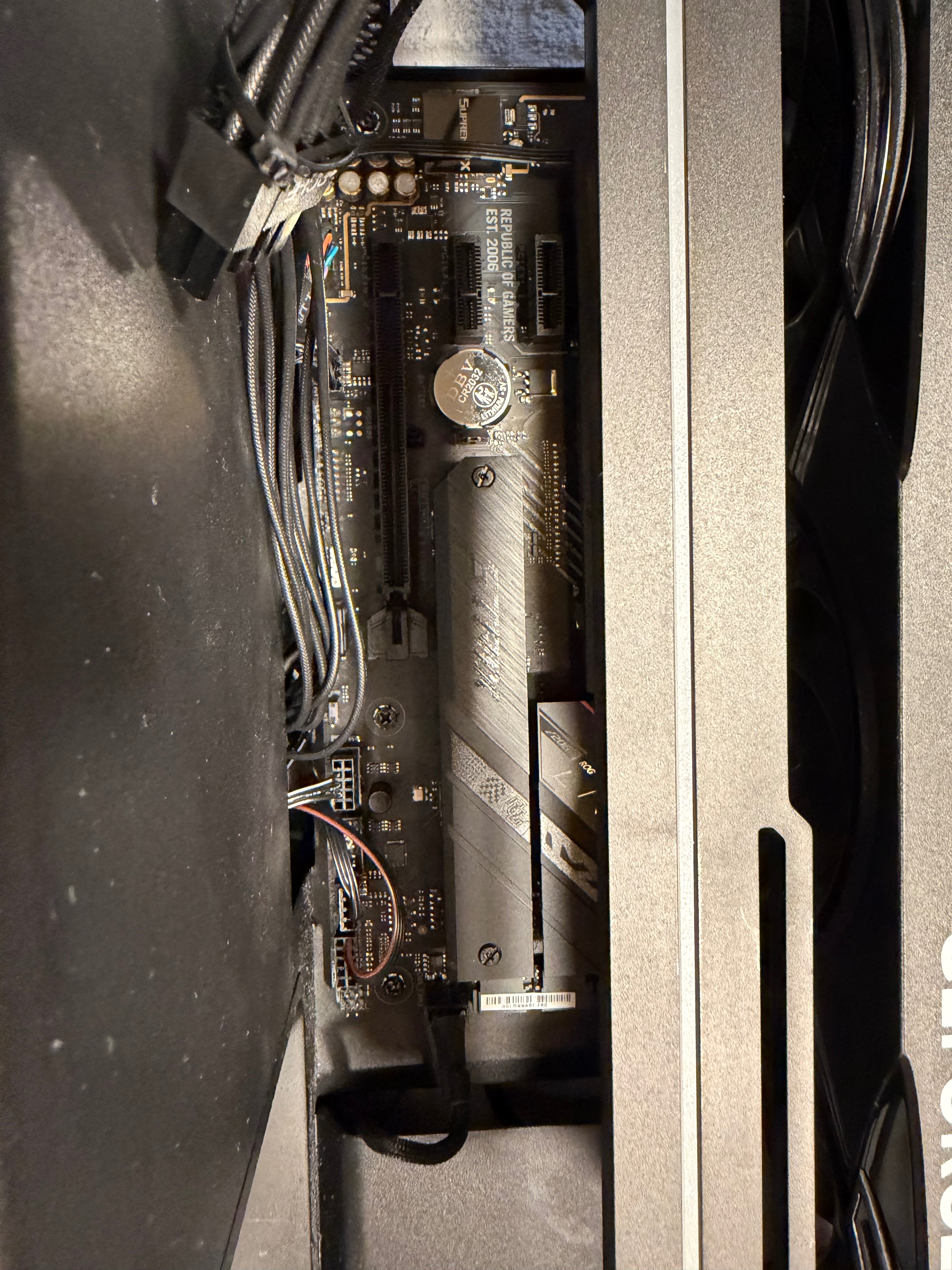

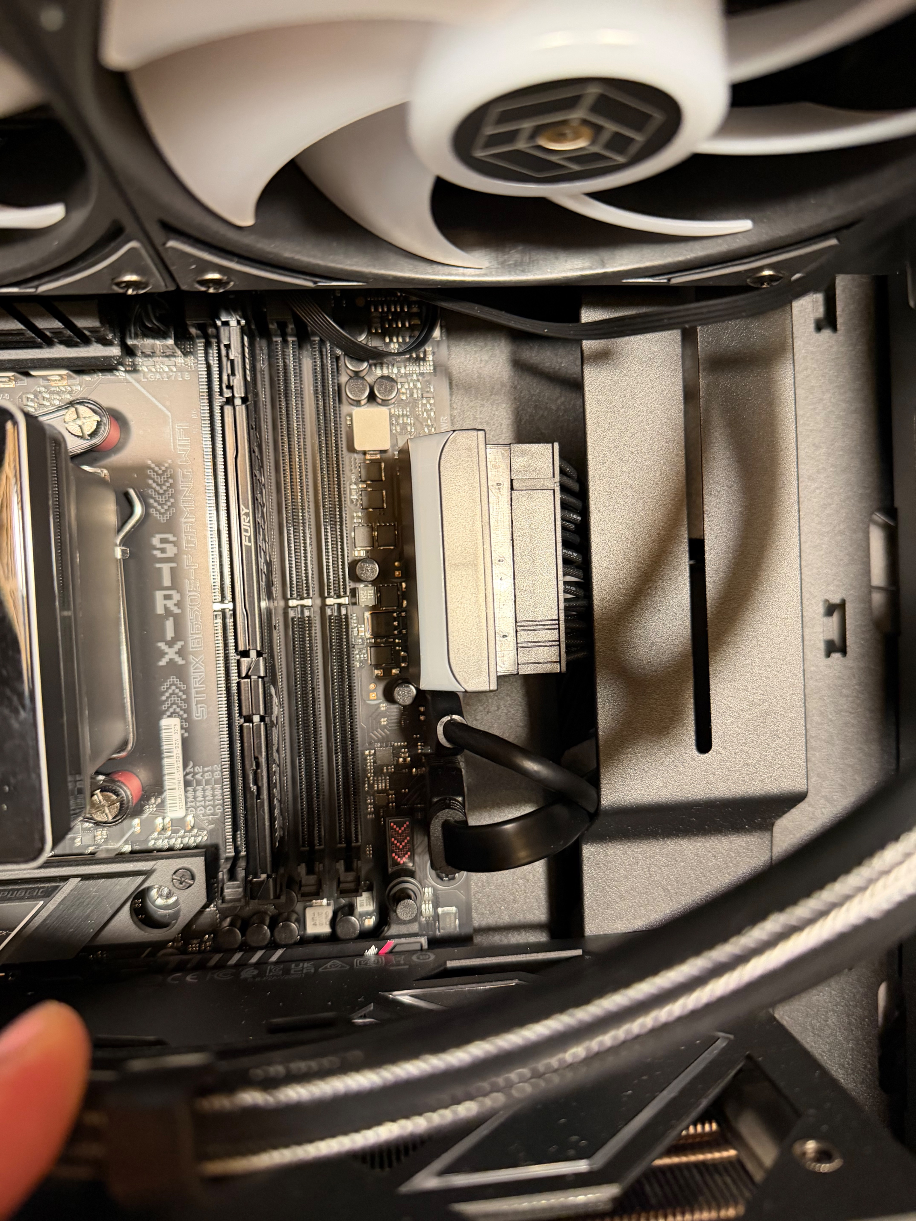

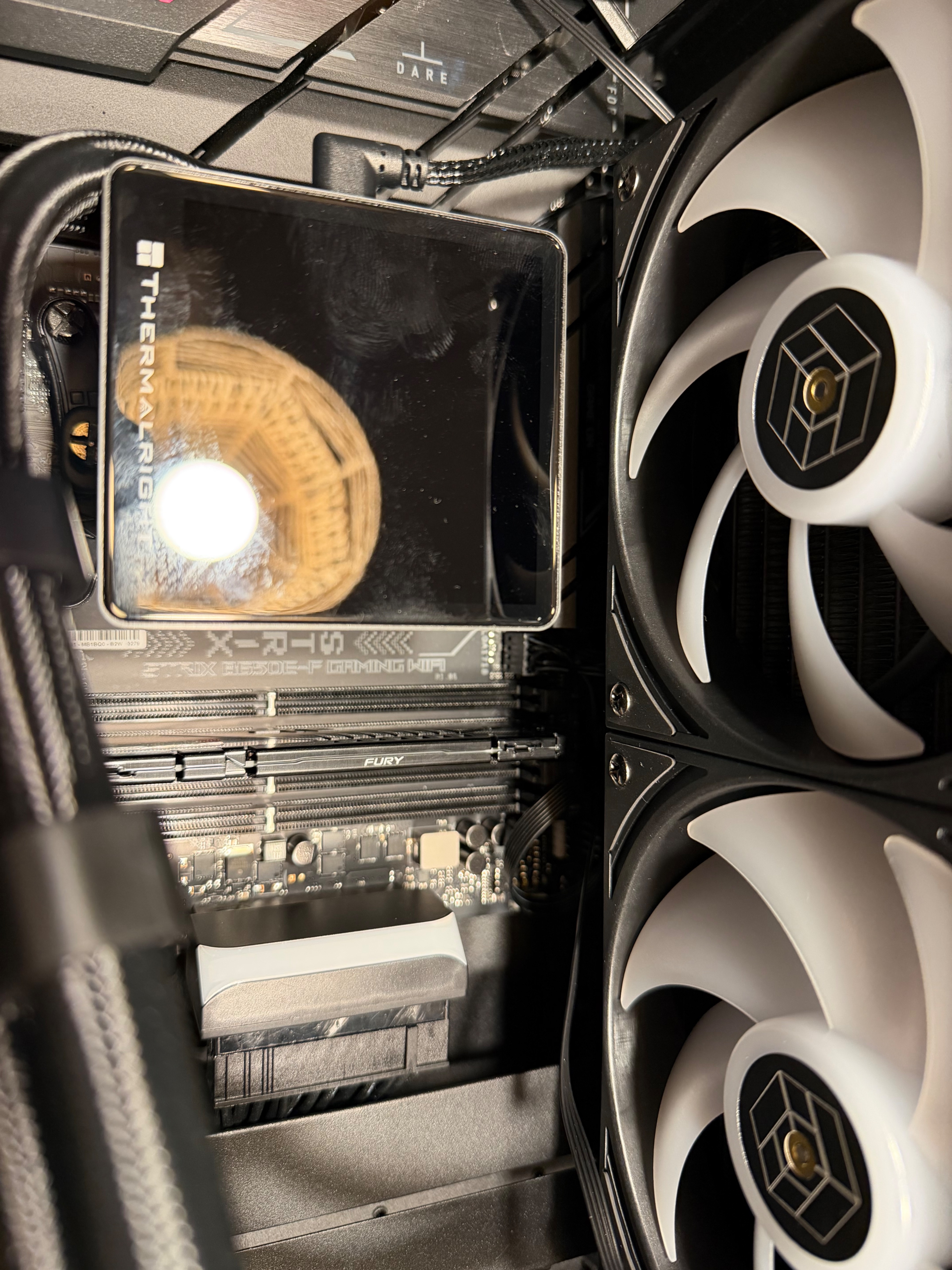

Hier mal ein paar Bilder wie es aktuell aussieht

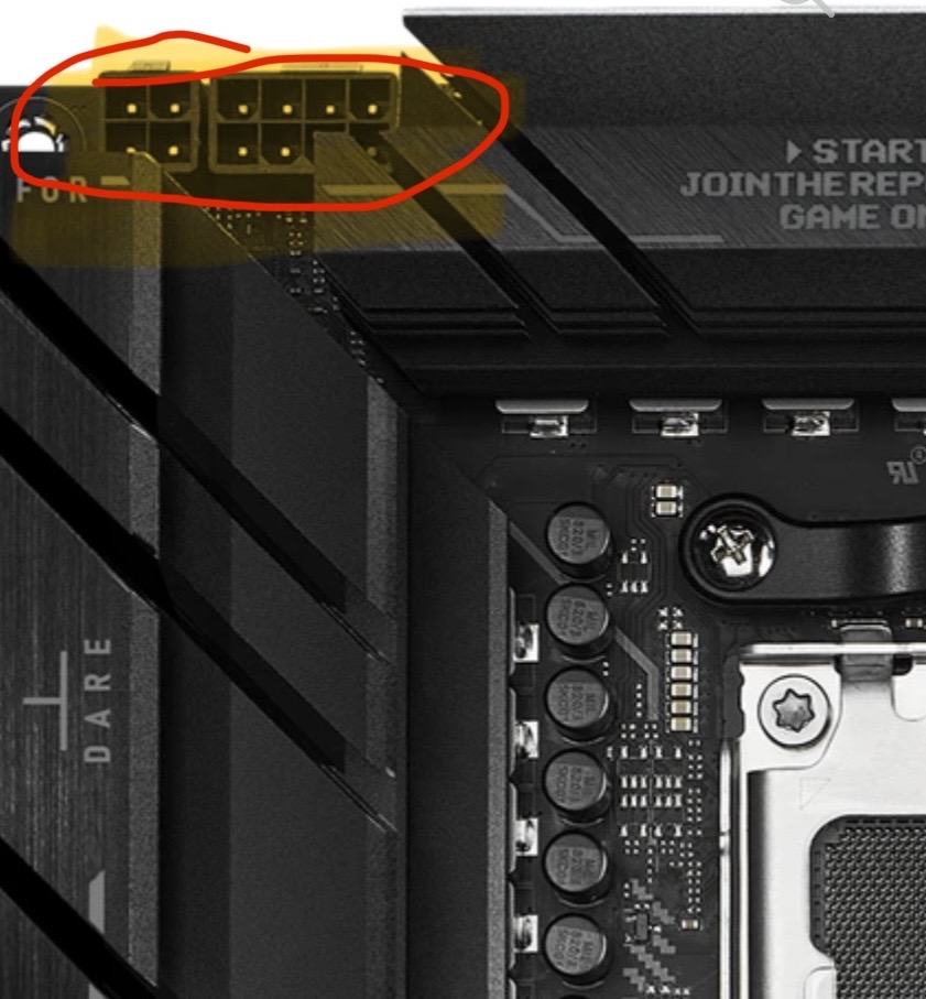

Oben links am Board ist doch garkein 8pin CPU Stromstecker angeschlossen, oder täuscht das?
Reaktionen: NerdmitHerz, Ragnador und CaptainPicard
@Philipp959
Wie bisy schrieb haste oben links stromkabel dran?
Ob oben links vom Mainboard ein Stromkabel steckt habe ich mich auch gefragt.
Auf den Fotos ist es nicht eindeutig erkennbar.
Bitte mal prüfen.

Hi!
@Philipp959 Den Hintern Lüfter noch umdrehen das der raus und nicht hereinbläst!
Der Lüfter im Boden ist auch falsch herum verbaut, der sollte Luft hereinblasen nicht raus!
