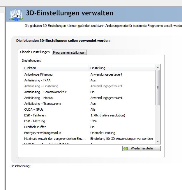

Was heißt denn DSR ? Und wie kann ich die Auflösung von 3840 x 2160 testen, wenn mein Bildschirm aber nur 1920 x 1080 darstellen kann?
Das kannst du im Treiber einstellen, siehe Anhang. Allerdings natürlich die von dir gewünschte Auflösung einstellen.

Ich hab DSR jetzt mal ausprobiert, sehe da aber keinen großen Unterschied zwischen 1920 x 1080 und 3840 x 2160.
Oder muss GeForce Experience zwingend installiert sein um das DSR Feature im vollen Umfang nutzen zu können?
Du siehst keinen Unterschied in den FPS? Na denn, kannste ja ohne Angst zu haben einen 4K-Monitor anschaffen.
Dann hängen Deine Anwendungen wohl ordentlich im CPU-Limit, wenn die hohe Auflösung Deine Graka nicht in die Knie zwingt.
Und schon hast Du Deine Frage selbst beantwortet :-)

Deine Ursprüngliche Frage war allerdings eine andere. Nur dafür habe ich Dir das DSR nahegelegt.
Ein FHD-Monitor mutiert jetzt nicht zum 4K-Monitor durch das DSR. Es ist nur ein besseres Anti-Aliasing (bei 4x) und Du bekommst ein paar Details mehr zu sehen.
