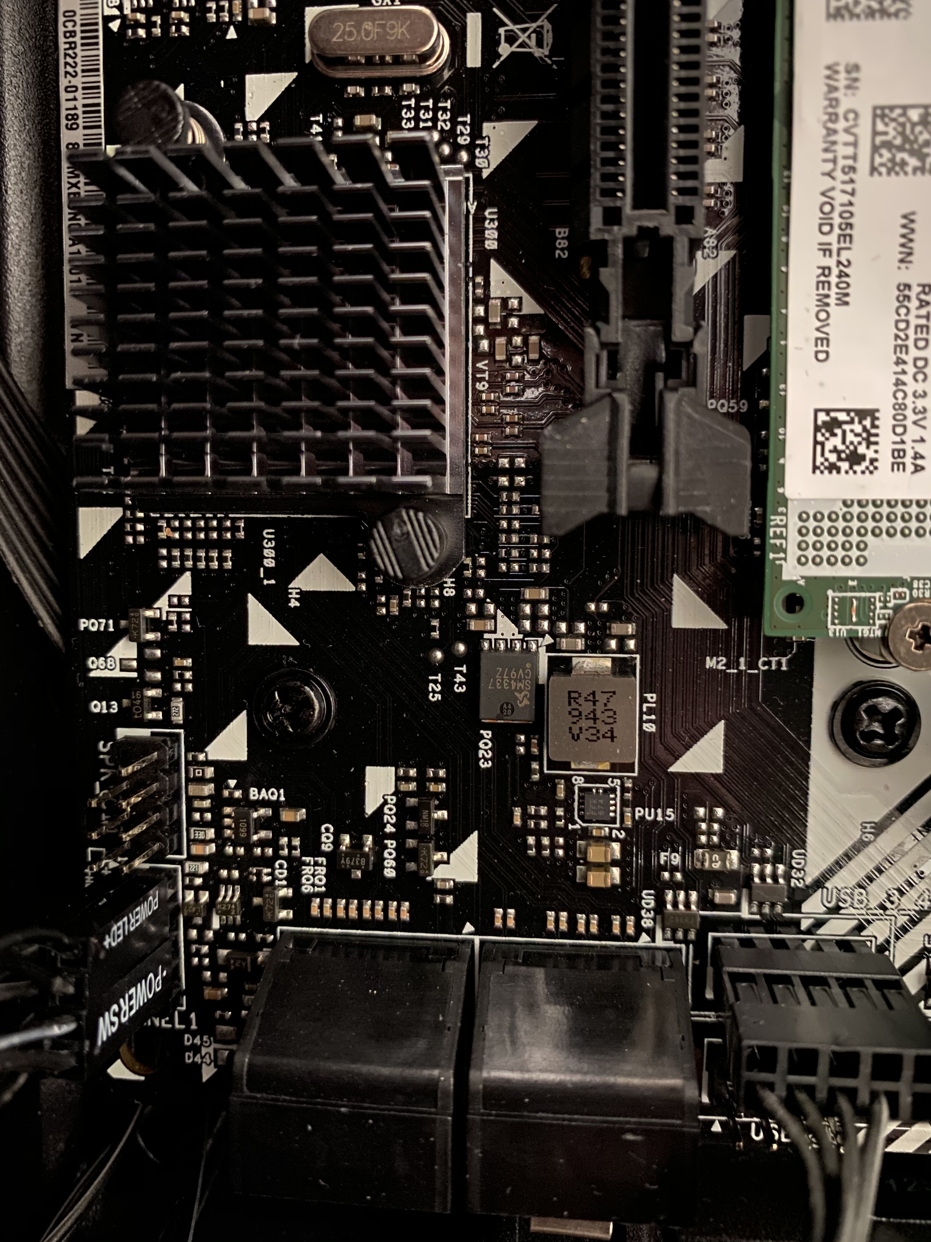

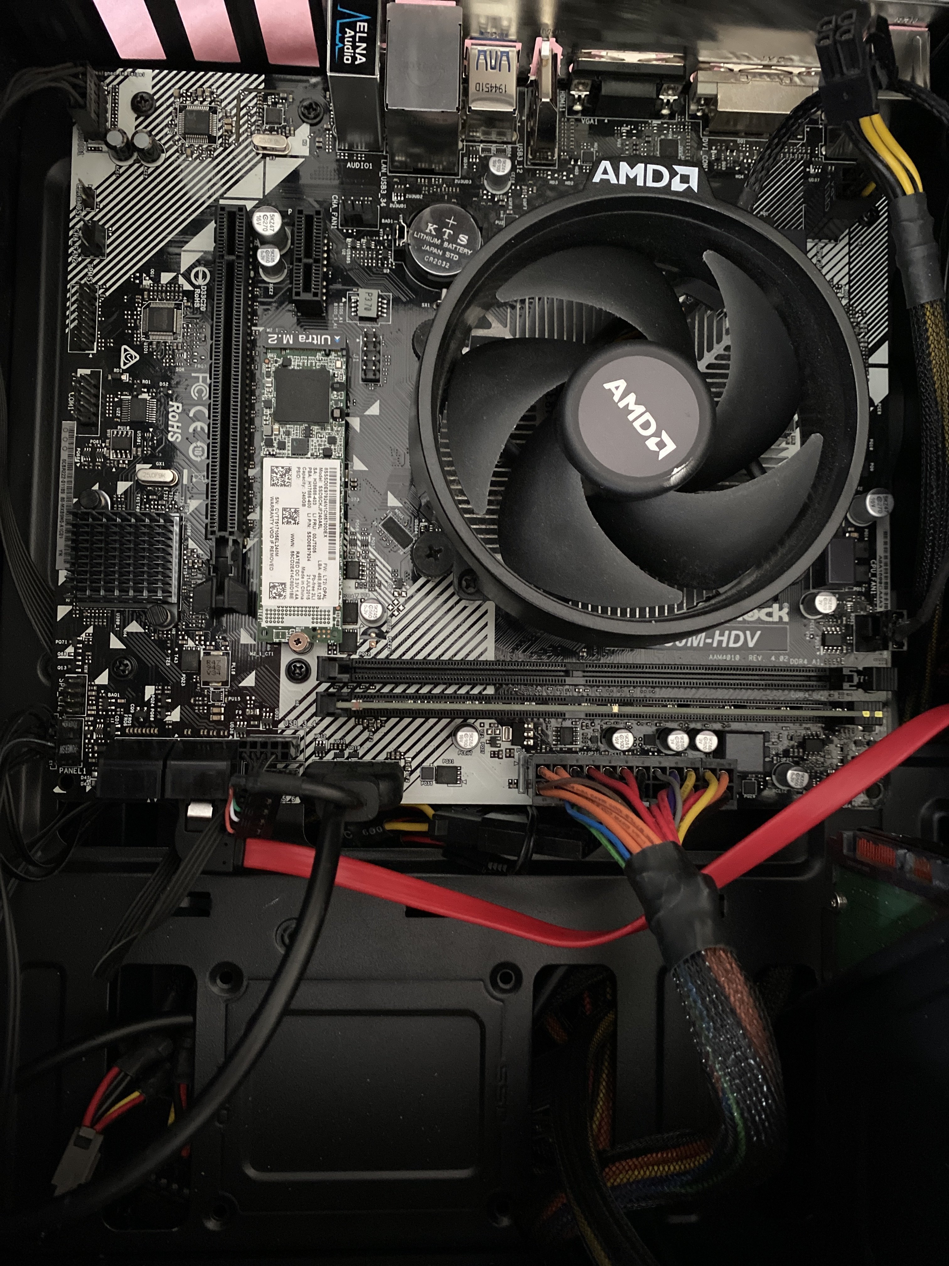

Na, dann mach uns mal ein Photo vom aktuellen Zustand, vielleicht sieht man ja was ?!
Reaktionen: BlablaUniversum

@muam wovon soll ich am besten Fotos machen? Einfach von inneren ?

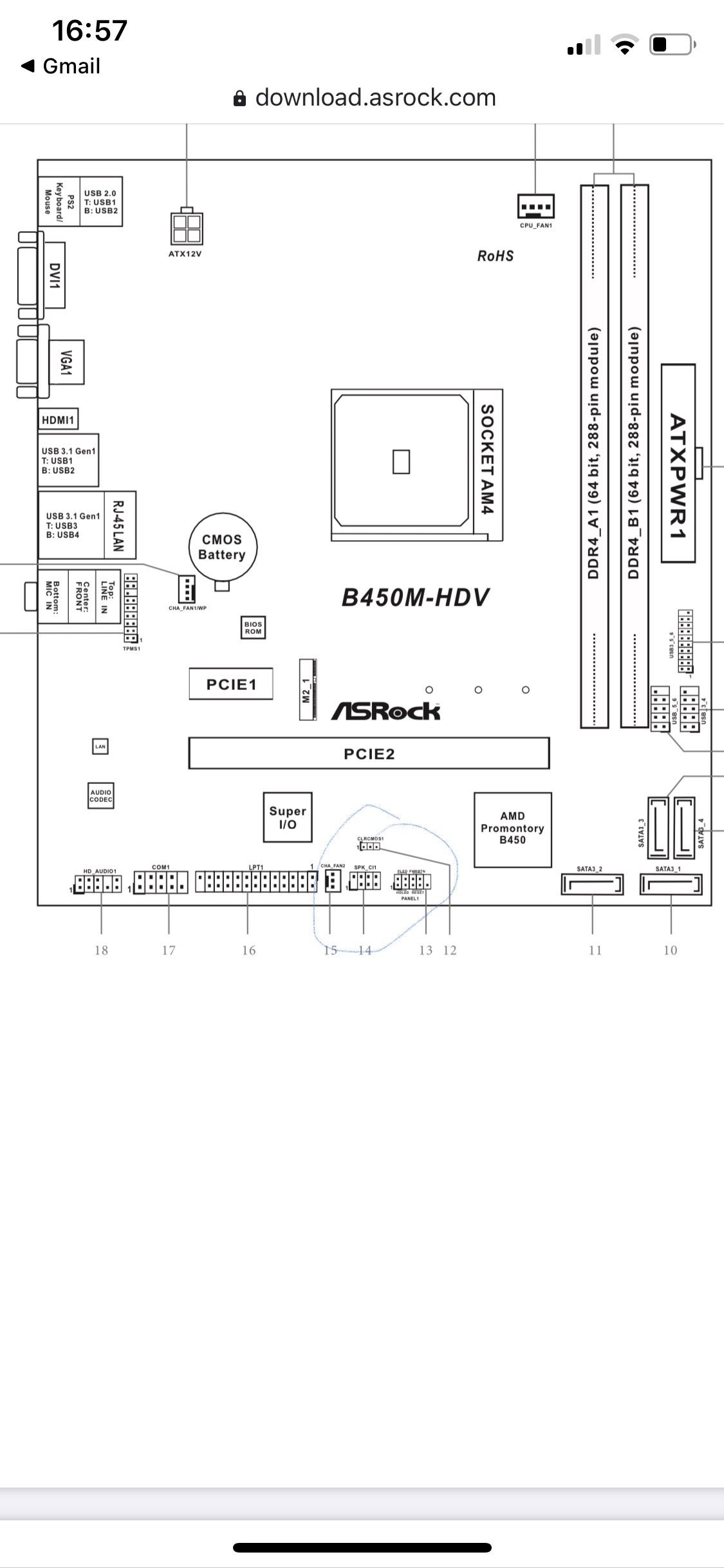

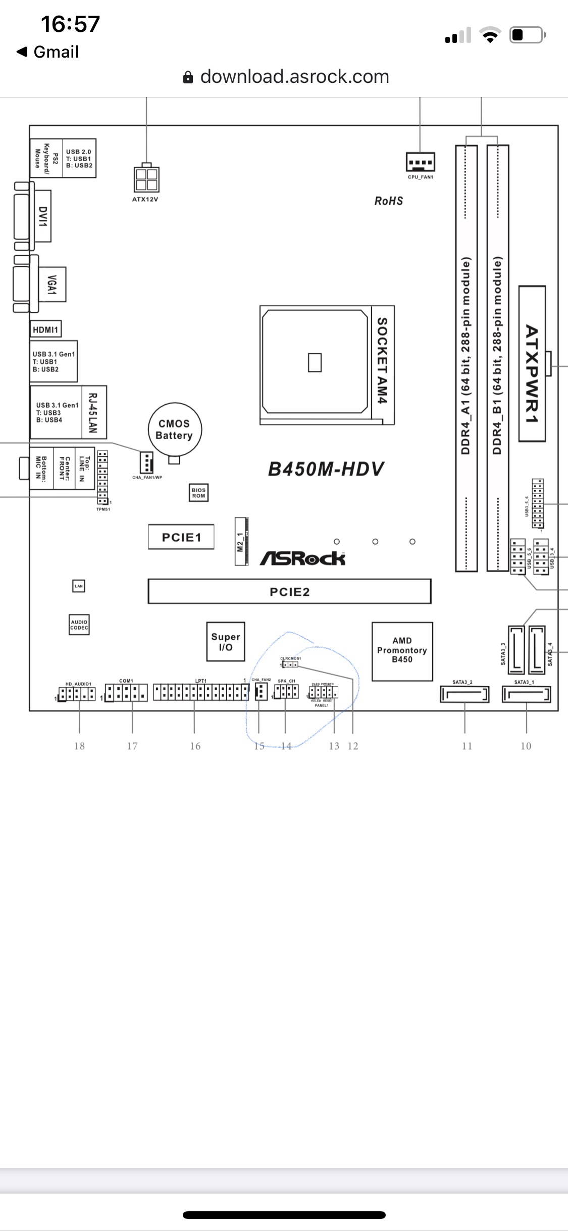

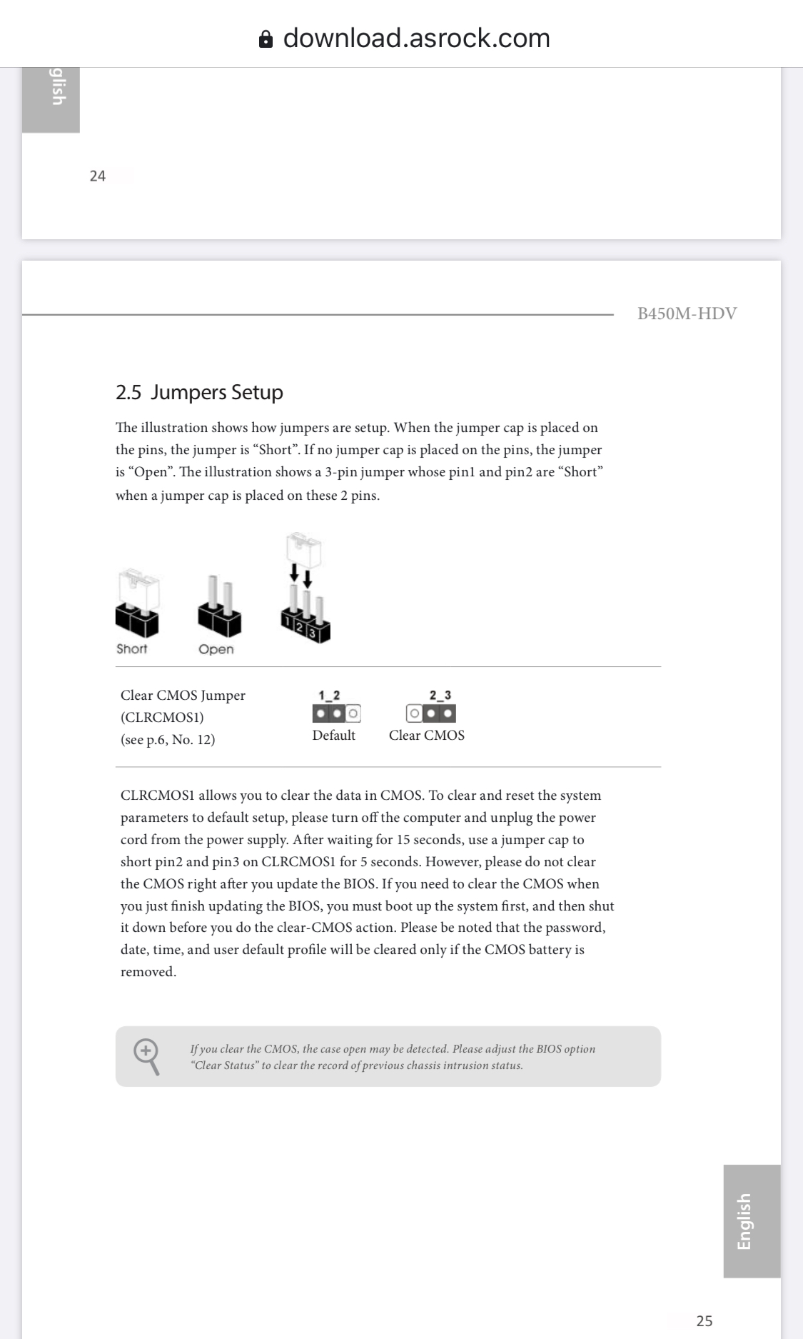

Laut Handbuch sollte der jumper an Position 12 sein aber da finde ich nichts .
12 Clear CMOS Jumper (CLRCMOS1)

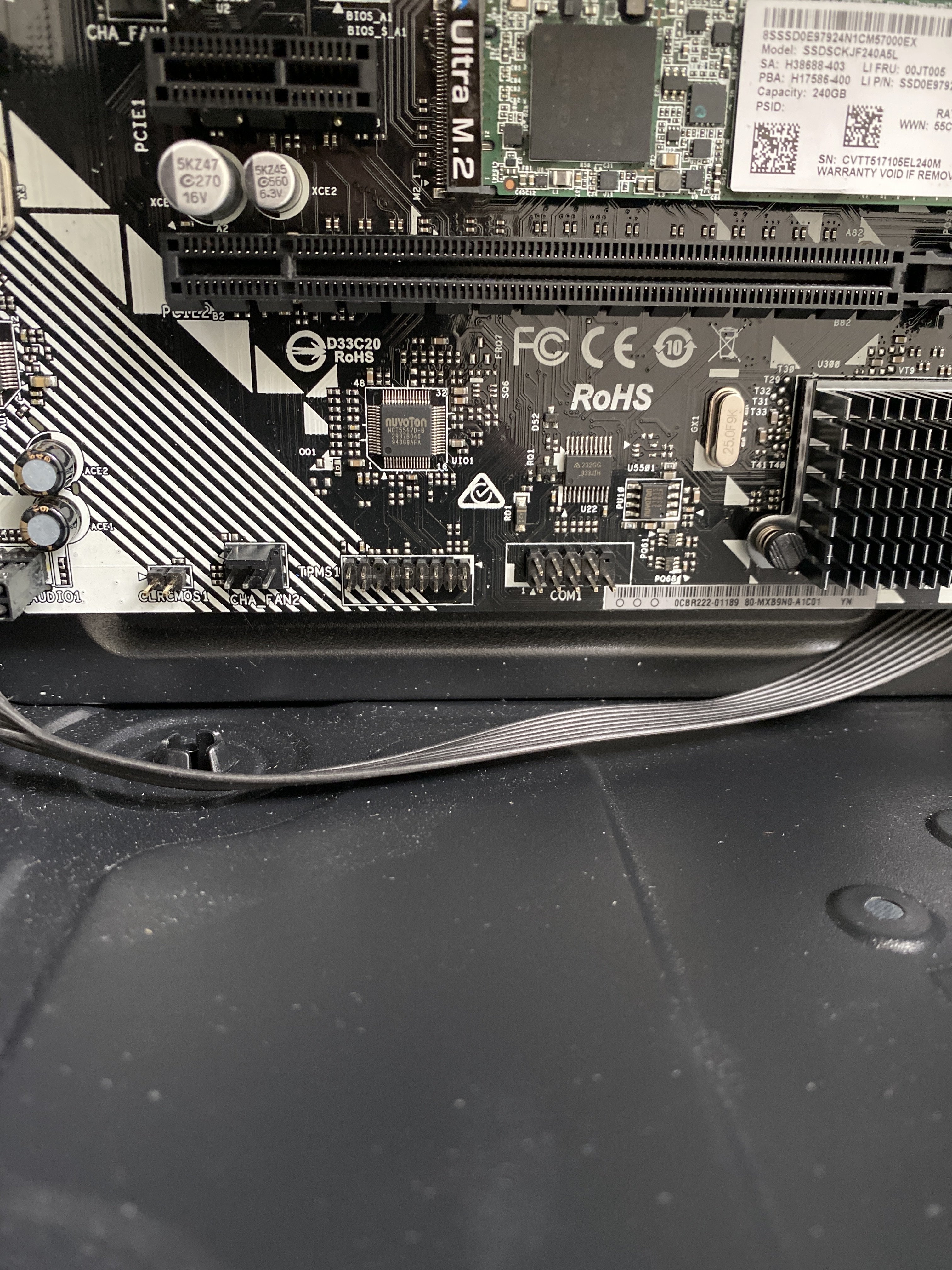

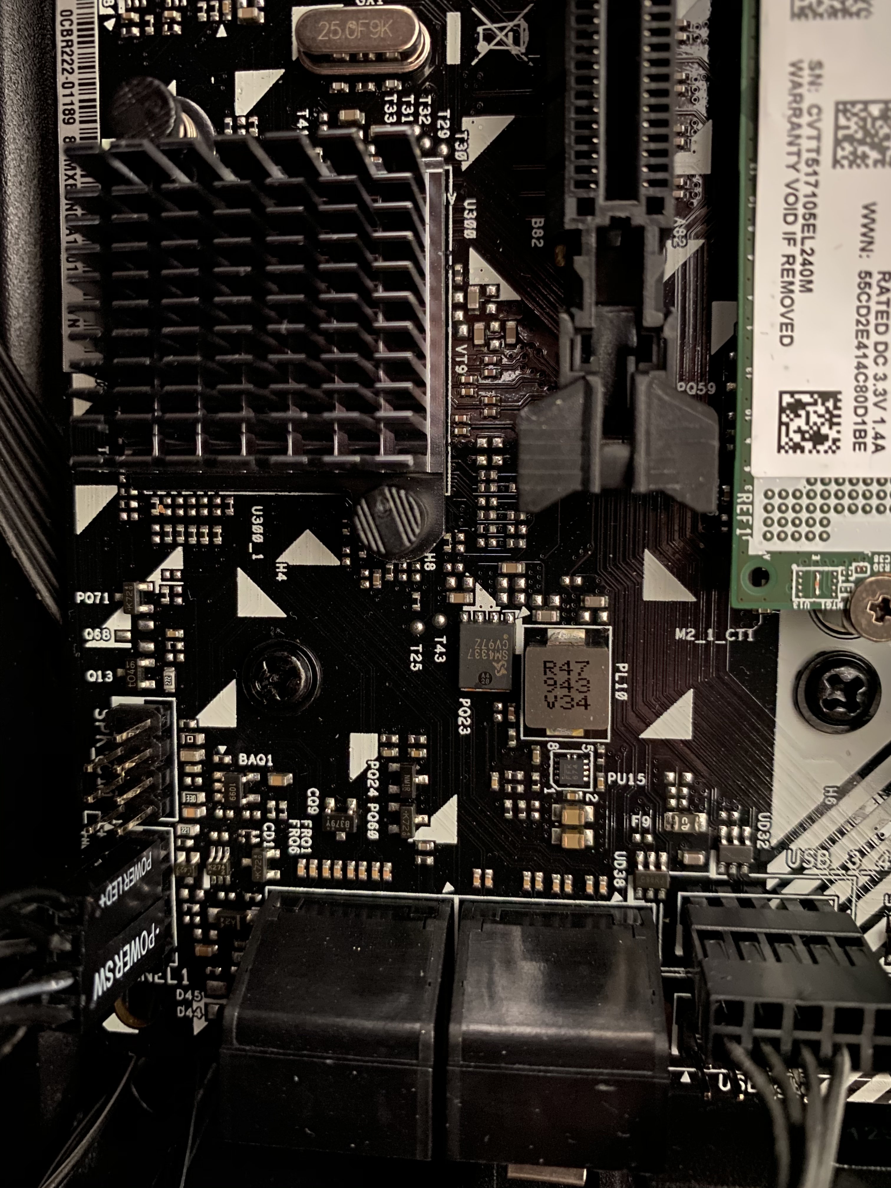

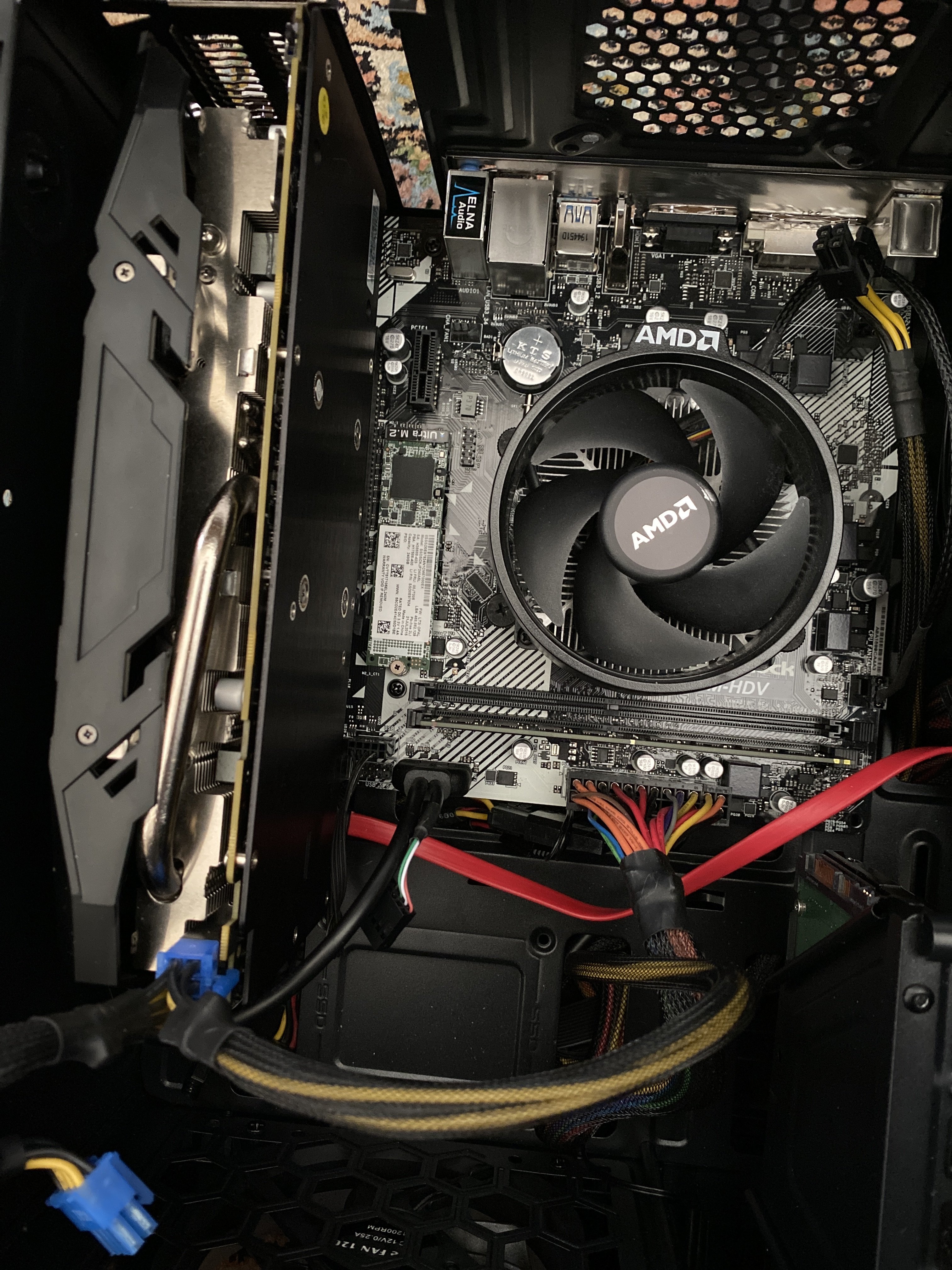

mugam schrieb:
Sicher vom Inneren, wovon sonst ?
Und wo ist die Grafikkarte - auf den Bildern fehlt sie und ohne kann kein Bild kommen ...

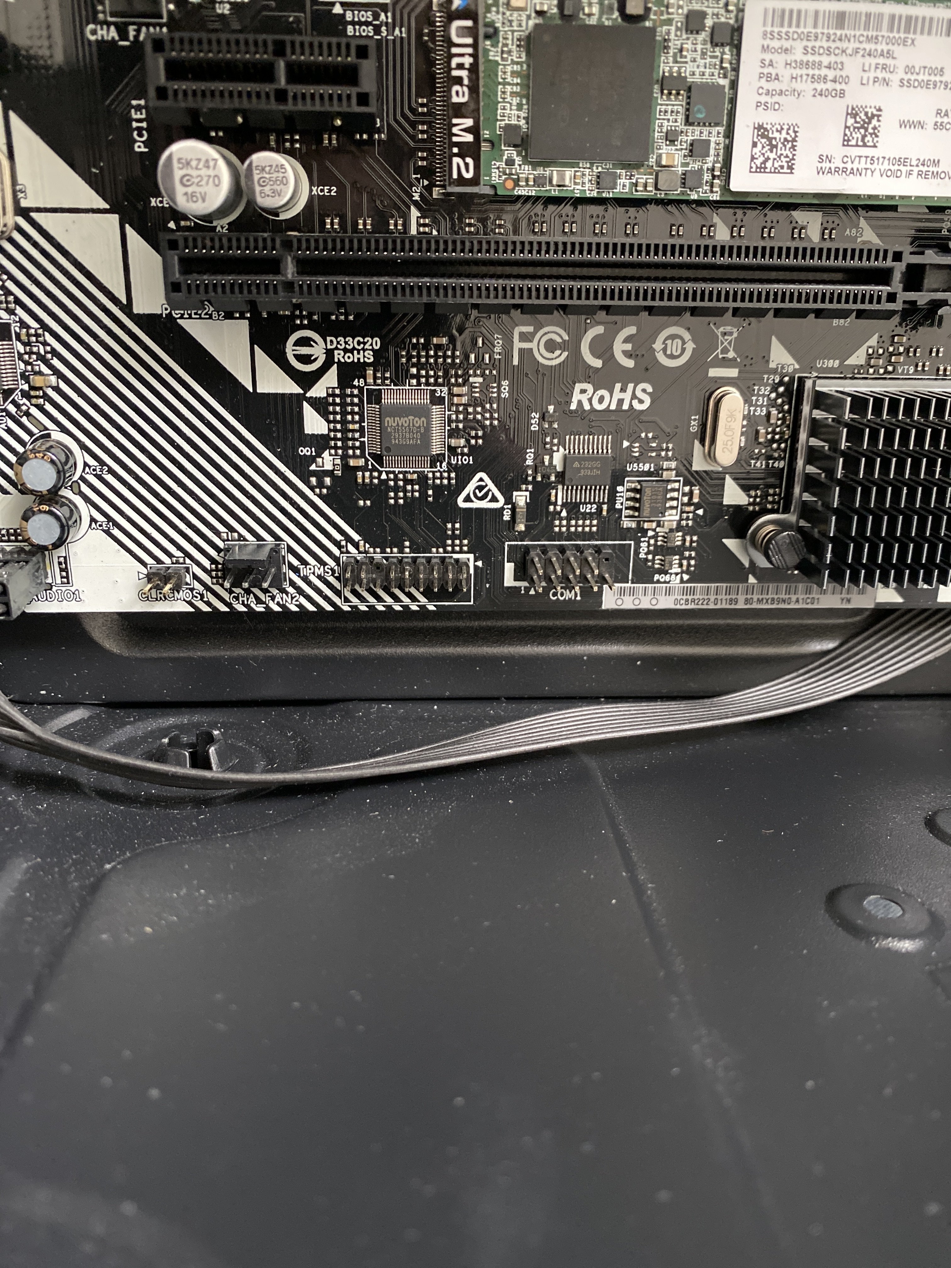

Mh das Layout vom Handbuch ist etwas anders als das Bild von deinem Mainboard. dein Clear Cmos ist links oben. möglicherweise eine andere Revision des Boards.
Auf der linken Seite direkt rechts neben dem Kabel richtig?

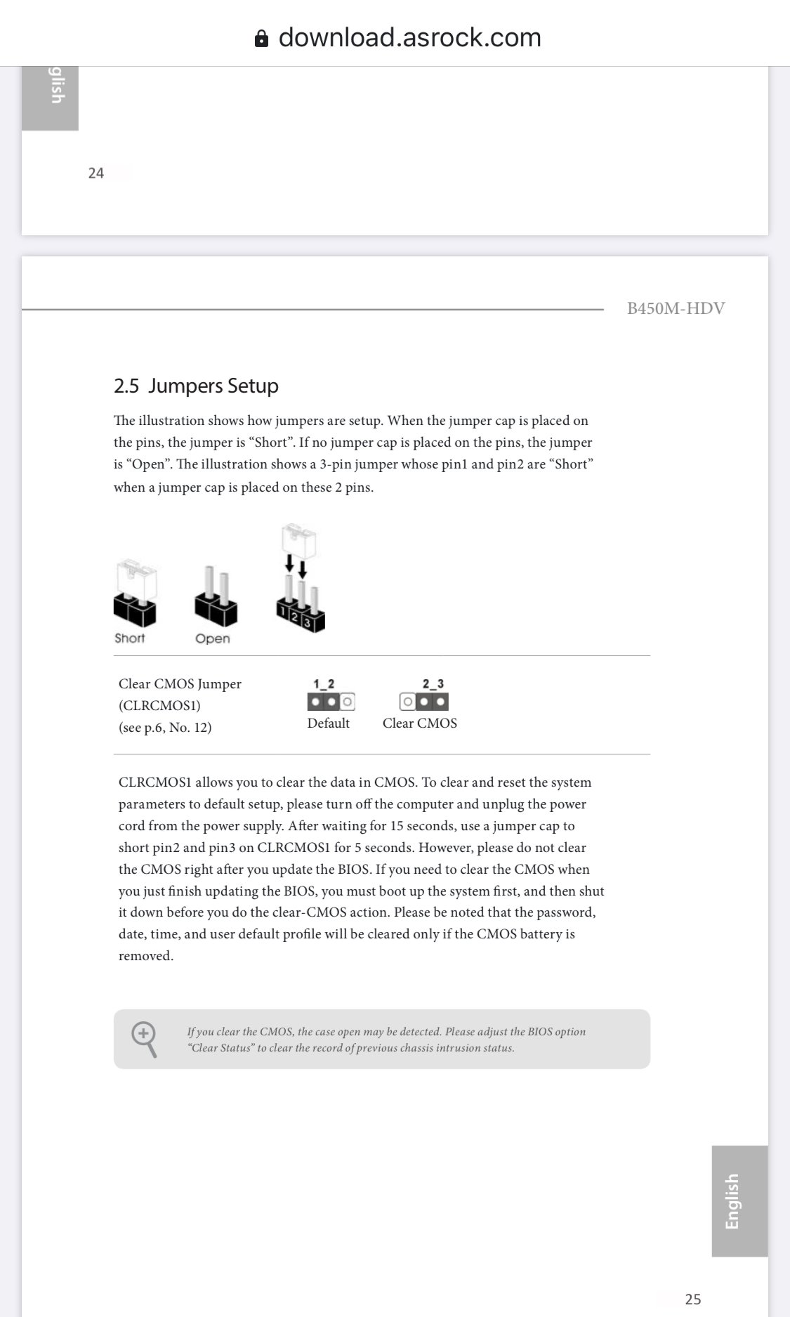

So jetzt zeigen die im Handbuch irgendeine Kappe da drauf setzen soll auf PIN 2 und 3.
Erstens sind das nur 2 Pins und zweitens habe ich so eine Kappe leider auch nicht. Gibt es noch einen anderen Weg ?

Jupp, da wo CLRCMOS1 draufsteht.
Ist Rev 4.0 aber dennoch keine Status LED verbaut. Schade
https://www.asrock.com/MB/AMD/B450M-HDV R4.0/index.de.asp#Manual
