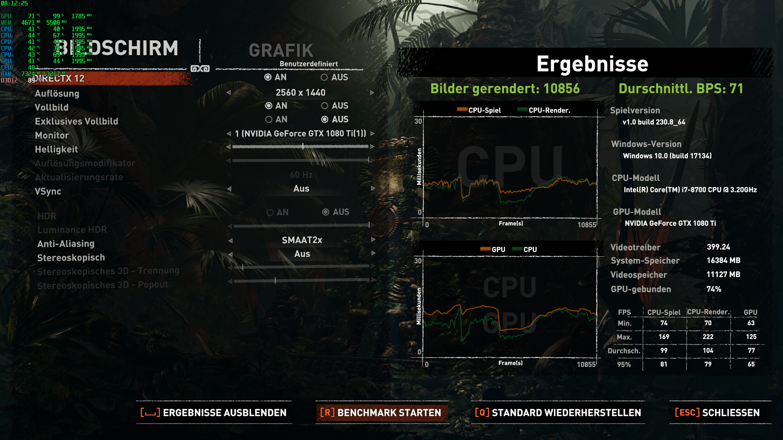

Hallo, da ich nur unter 80% GPU gebunden habe, will ich mal fragen warum das so bei mir ist. Viele haben 100% gebunden.
Bitte zeigt mir alle eure Benchmarks von Tomb Raider. Hoffe bin nicht der einzige mit den Problem.

Bei mir sieht das ganze so aus:
GPU Auslastung < 99-100% = CPU Limit
Durch die UEFI Einstellung scheinst du alle Kerne auf einen Multiplikator zu bringen, also eine Übertaktung. Damit steigt die Leistung und das CPU Limit verschwindet.

Was mir auffällt an Hand des Bildes. Ich sehe ein I7 8700. Taktet von 3,2 - 4.6 laut Intel.
Im Bild sehe ich eine Taktung bei 2. Kann doch nicht sein ? Oder normal das in den Moment alle runter taktet ?
