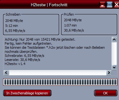

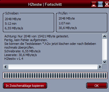

1) Pretec i-Disk Bullet Proof 16GB, USB 2.0 (B2U016G)
2) USB 2.0
3) http://geizhals.at/deutschland/a370175.html
4) Benchmark
Fertig, kein Fehler aufgetreten.
Sie können die Testdateien *.h2w jetzt löschen oder nach Belieben
nochmals überprüfen.
Schreibrate: 6,55 MByte/s
Leserate: 30,6 MByte/s
H2testw v1.4

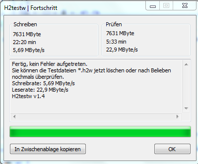

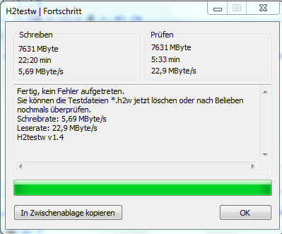

1. SuperTalent Pico C Chrome 8GB, Herstellerkennzeichnung STU8GPCS, vermutlich neue Revision
2. USB 2.0
3. http://geizhals.at/eu/a344996.html
4.
Schreibrate: 5,69 MByte/s
Leserate: 22,9 MByte/s
H2testw v1.4
Bemerkung: Das ist der 4. (!!!!) Stick nach einigen Umtauschorgien. Der geteste Stick kam eben direkt von Super Talent per Fedex. Insofern sollte es sich um die neueste Revision handeln (in einer neuen Blisterverpackung). Auch meldet sich dieser nicht mehr in Windows als UT 165 (dem berühmt, berüchtigten Flashcontroller) an, was vorher noch der Fall war. Ob dieser evtl. dennoch im Stick sein Unwesen treibt, kann ich natürlich nicht nachvollziehen.
Leider ist der Stick im Vergleich zu den vorherigen Versionen ziemlich lahmarschig, aber sollte der endlich mal länger als einige wenige Tage halten und nicht andauernd Daten vergessen, ist mir das auch recht. Mal abwarten. Empfehlen würde ich das Ding trotzdem nur sehr bedingt :mad:.
