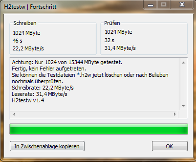

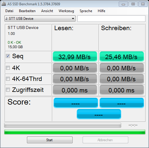

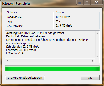

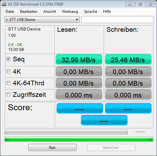

1. Super Talent Express Duo 16GB
2. USB 3.0 - gemessen an USB 2.0 Port
3. http://geizhals.at/deutschland/a599531.html
4. FAT32 formatiert
Achtung: Nur 1024 von 15344 MByte getestet
Fertig, kein Fehler aufgetreten.
Sie können die Testdateien *.h2w jetzt löschen oder nach Belieben
nochmals überprüfen.
Schreibrate: 22,2 MByte/s
Leserate: 31,4 MByte/s
H2testw v1.4
Ich finde den Stick echt klasse! 23 Euro für 16GB ist nicht teuer (das ist ein USB 2.0 Preis!) und die Schreibgeschwindigkeit ist dafür echt gut.
Mein Vergleicht zum Adata Nobility N005 fällt vernichtend für den Adata aus. Der Super Talent ist viel kleiner (wie ein schlanker USB 2.0 Stick) und die Kappe sitzt wie angegossen und geht nicht immer von alleine ab. Dazu ist er noch billiger, als der Adata N005!
