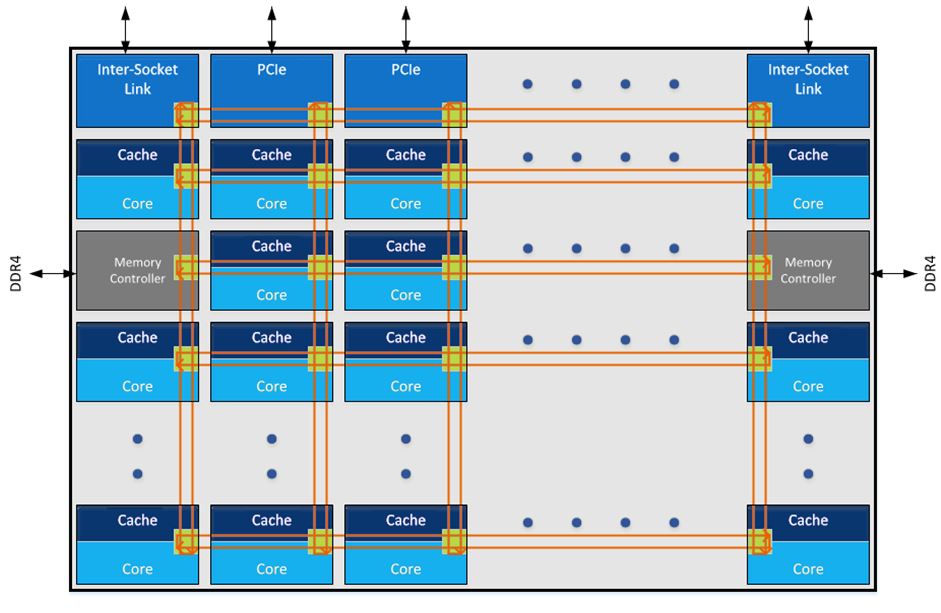

Edit: Zu dem anderen Thema. Je komplexer ein Die ist, desto mehr Hops gibt es, die alles verbinden. Dann wird auch der Zugriff auf andere Komponenten aufwendiger, da kann das Scheduling noch so intelligent sein.
Reaktionen: Gortha
