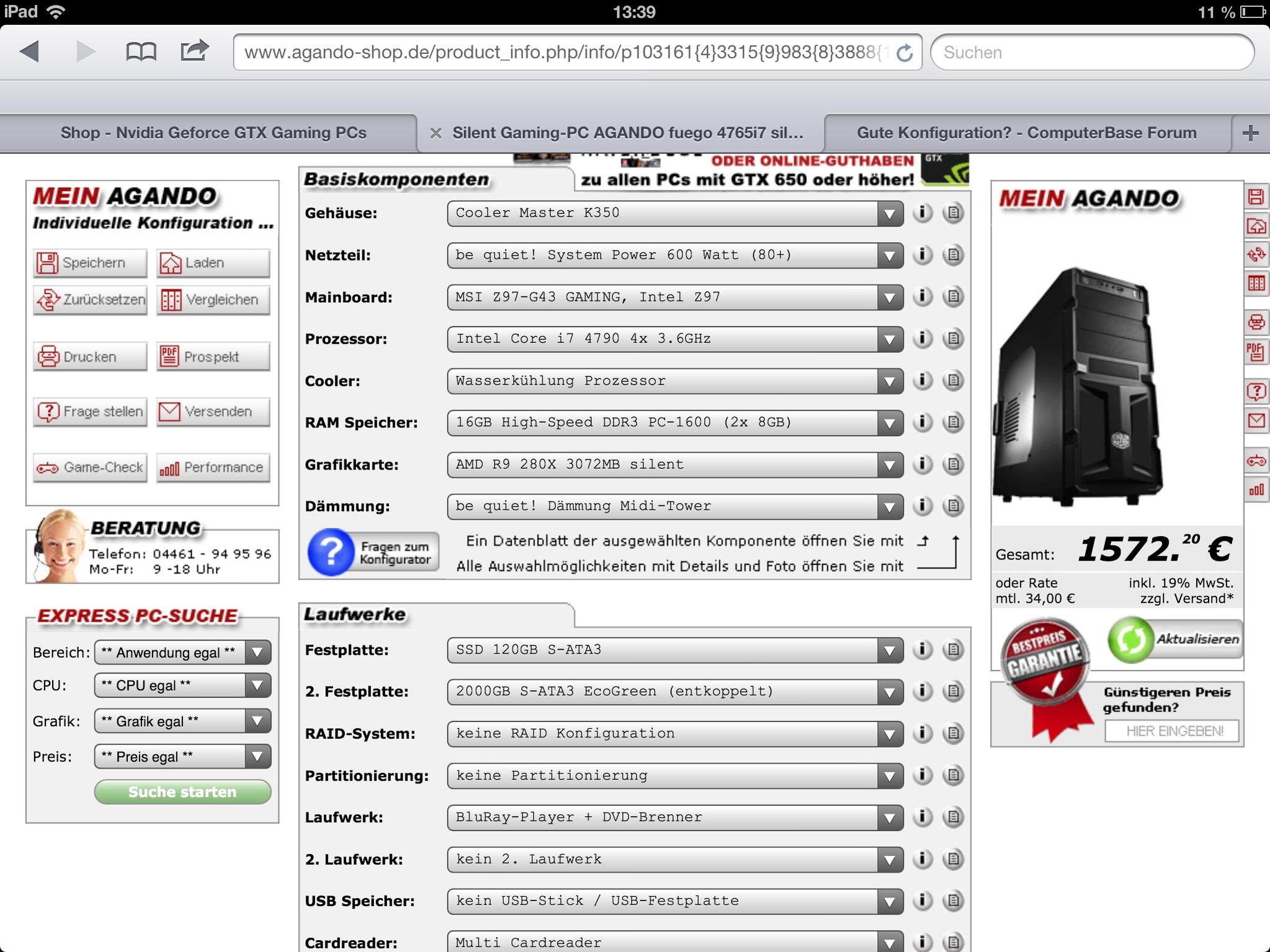

Hallo Leute,
da mein Geliebter alienware m17x heute den Geist aufgegeben hat :(, bin ich gezwungen mir einen neuen Gaming Rechner zu kaufen. Leider habe ich da sehr wenig Erfahrung mit, deshalb die frage an euch Experten, ob die config. so ok ist.
Zu der config. die man auf dem Bild nicht sehen kann gehören noch:
- Wireless LAN Karte ( da ich kein LAN Kabel verwend,en kann
- windows 8.1 64 Bit
Config. siehe Anhang
Über Kritik und Verbesserungen würde ich mich sehr freuen.
1500€ kostet die config. Und wir hauptsächlich für gaming benutzt wie z.b. BF 4mit einer guten Performence
MfG Paul
Denkst du nicht, dass du einen PC selber zusammen bauen kannst? Da würdest du für das gleiche Geld deutlich mehr bekommen!
Willkommen im Forum!
Die Kaufberatungen hier gehen zu 99% in die Richtung selber zusammenzustellen, da fertig-PC meist keine gutes Preis-Leistungsverhältnis haben.
Bitte einmal den Leitfaden beachten und dann mit Hilfe des FAQs eine Zusammenstellung posten.
Nur kurz der Hinweis zu deiner Zusammenstellung:
Selbst für 1000 Euro (1200 maximal inkl. Win8.1, WLAN, CardReader und 2TB HDD) gibt es schon bessere Gaming-Leistung (z. B. mit einer R9 290 und 256er SSD) ... siehe z. B. hier: http://geizhals.de/?cat=WL-419696
Wenn du selber baust, wirst du für das gleiche Geld deutlich mehr bekommen.
Hier ein kleines Beispiel:
http://geizhals.at/eu/?cat=WL-433000
Ist in keinem Punkt schlechter, als das dein konfigurierter Fertig-PC. Eher deutlich besser.
Die nächste Frage ist, ob es wirklich ein reiner Gamer-PC ist, denn dann sind RAM und CPU ein bisschen überdimensioniert.
Es gibt hier auch einen Thread, in dem Leute stehen, die beim Zusammenbau helfen, vllt. ist da auch einer in deiner Nähe ;)
Andere Frage: Was ist an deinem alten kaputt? Wenn es nur das Netzteil o.ä. ist kann man den bestimmt wieder richten.

Da gäbe es noch einiges zu verbessern,
statt dem i7 einen Xeon 1231v3,
statt 16GB Ram 8GB,
statt der 290x eine 290 Tri-X OC
statt dem Z97 Pro4 ein H97 Pro4
warum ein Blu-Ray Laufwerk?
statt dem Macho einen Freezer 13
statt dem Shinobi ein N300 mit 2 Lüftern,
statt dem Netzteil ein E9-450W.

Nimm CPU, Board & RAM von meiner Zusammenstellung in Beitrag #8. Von dem dadurch gesparten Geld (ca. 140,-) nimm noch die SSD dazu, die ich ebenfalls in Beitrag #8 empfohlen habe.
Ja ... hör mal auf JollyRoger (CPU, RAM, MB)!
Das Board ist viel zu teuer ... und hat einen schlechteren OnBoard-Sound als das von Jolly!
WLAN wie gesagt über USB- oder PCIe-Lösung...
Die RM-Serie von Corsair hat schon einige Knackpunkte und wird hier in den Netzteil-Kaufberatungen nicht empfohlen!
Evtl. eins von denen nehmen: http://geizhals.de/?cmp=1010713&cmp=1010430&cmp=830688&cmp=677397&cmp=718287&cmp=951072&cmp=790408
(Die SeaSonics - mit Ausnahme der X-Series - sind da aber unter Last etwas lauter...)

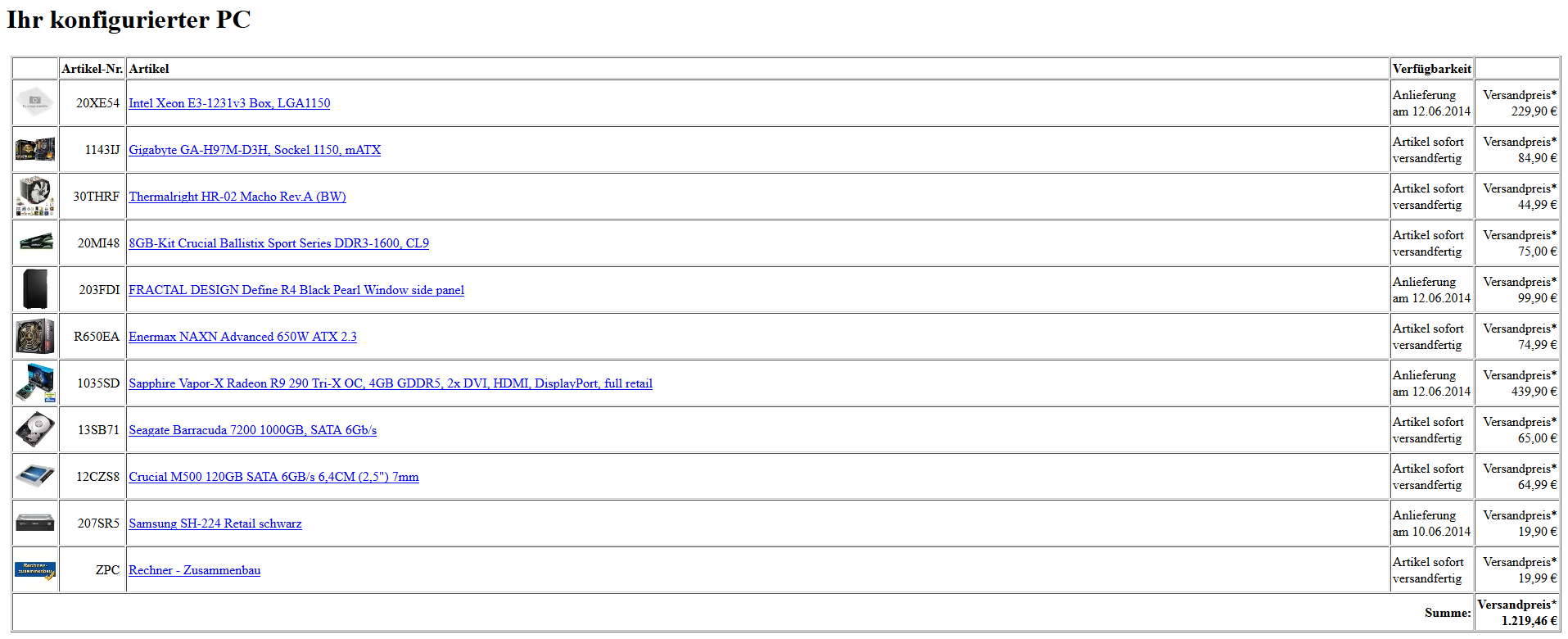

Habe jetzt nochmal alles soweit angepasst, alles ist soweit gleich mit #8 ausser das Netzteil. Das habe ich nicht gefunden auf der Seite.
Preislich sogar noch weniger wie die Config zuvor.
Win7 habe ich noch hier rumliegen, oder sollte man da auf Win8 zurückgreifen weil es performence mässig besser ist?
Damit wird BF4 oder Titanfall einiger maßen ok laufen? kenne mich in dem segment leider nicht so gut aus.

Was ist denn das für ein Shop? Die Preise sind teilweise doch recht hoch. Ich würde da Mindfactory oder Hardwareversand empfehlen.
Bei der SSD die neue Crucial MX100 128GB, 2.5", SATA 6Gb/s nehmen.
Wenn du Win7 schon hast, dann nimm es.
