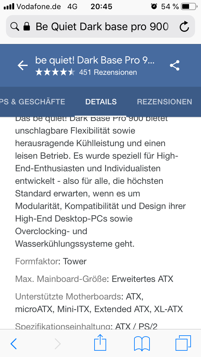

Also laut Netz passen verschiedene mainboardgrößen in das Gehäuse wodurch diese Abstandhalter eigentlich umgesetzt werden.
Sonst halt mal Anleitung nachschauen :)

Bei dem Gehäuse ist das Absicht mit den Verschraubungen, weil man den Mainboard-Schlitten auch als Test-Bench verwenden kann... (hab das Vorgänger-Modell...)
https://www.bequiet.com/de/case/1472
VERSTELLBARES MAINBOARD-TRAY
Flexibilität für individuelle Bedürfnisse
Das entkoppelte Mainboard-Tray bietet flexible Einbaumöglichkeiten für alle Platzbedürfnisse. Es kann in drei verschiedenen Höhen eingestellt oder entnommen und als Benchtable verwendet werden. Außerdem ist ein inverser Einbau auf der linken Seite möglich. E-ATX- und XL-ATX-Mainboards sind voll kompatibel. "
