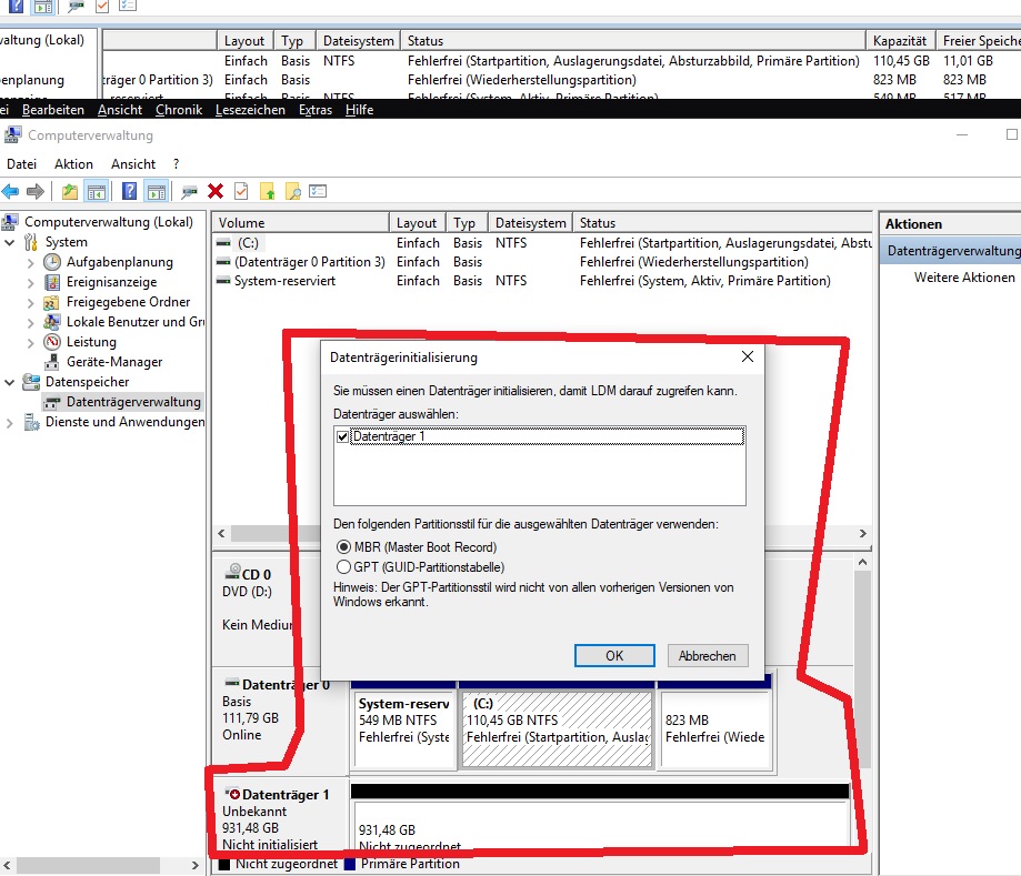

bei mir ist soeben der worst case bei meiner Musik-Festplatte (fast 1TB voll!) eingetreten 😱 Und zwar kam es zu einer Art von Festplattencrash als ich eigentlich nur meinen USB-Stick mittels diskpart bereinigen wollte. Der USB Stick hatte eine EFI-Systempartition und ich sah keine andere Möglichkeit als diese über die Eingabeaufforderung von MS Diskpart zu entfernen. Dazu habe ich nachfolgend folgende Befehle eingegeben:
1) list disk
2) select disk 2 (USB STICK!!)
3) clean
Anschließend habe ich über die Datenträgerverwaltung von Win10 den USB-Stick wie gewohnt formatiert. Danach war der USB-Stick, wie gewünscht, komplett leer und mit nur einer Partition versehen.

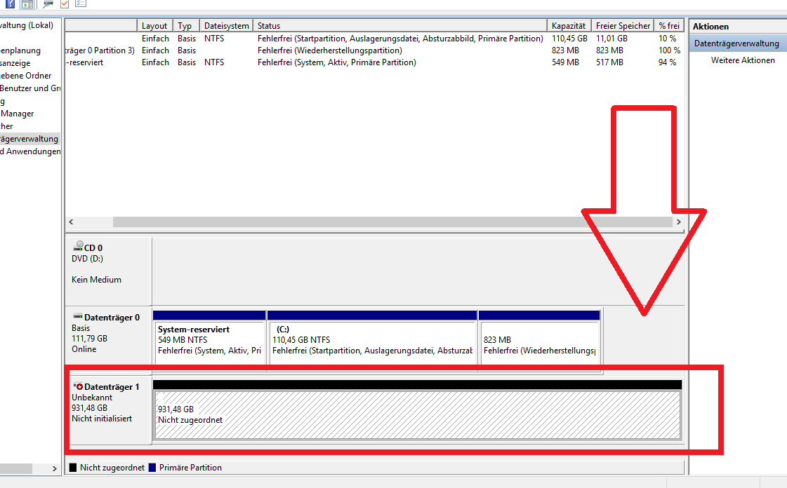

Und jetzt das eigentliche dramatische Problem: Während des ganzen Vorgangs war meine ext. Musik-HDD noch angeschlossen. Ich kann mir überhaupt nicht erklären wie das nun passiert ist aber seitdem wird die HDD nicht mehr im Win-Explorer angezeigt 😥 Also habe ich die Datenträgerverwaltung geöffnet und dort erscheint sie als "Datenträger 1" nicht zugeordnet (kein Dateisystem). Dann habe ich sie nochmal abgeklemmt und einen anderen USB-Port ausprobiert. Sobals ich dann die Datenträgerverwaltung öffne erscheint dieses popup in dem ich zwischen MBR oder GPT auswählen kann. Weitere Schritte unterlasse ich ab hier und verlasse mich auf eure Unterstützung. Ich werde nämlich gerade leicht panisch und bekomme Herzrasen! 😵
Da ich noch nichts formatiert habe, hoffe ich schwer, dass sich die Daten wiederherstellen lassen. Bitte gebt mir Recht! 😲
LG J_mo

Ich würde mal schauen, was dir ein entsprechendes Recovery-Tool rausholen kann - die Daten sind noch da und die Größe wird erkannt, das ist schonmal gut. Abgesehen davon:

Am besten ein Sektor-Image der Platte erstellen (inhaltsbasiert geht ja nicht). das image mounten und damit rumprobieren. Alternativ Platte Sektor-basiert klonen und mit der Kopie arbeiten. Damit minimierst Du, dass noch mehr zerstört wird.

Ich habe gute Erfahrungen mit Getdataback gemacht. Man kann imho zuerst suchen lassen und nur für die Wiederherstellung muss man sich die Vollversion kaufen.

externe HDD mindesten selbe Größe - beide HDDs mit dem System verbunden und das Tool "EaseUS Data Recovery Wizard" benutzt.
Alles wieder da

Damit nicht nur gemosert, sondern auch ein konstruktiver Beitrag geleistet wird: Mit TestDisk besteht die Möglichkeit RAW-Daten von Laufwerken zu lesen, auch wenn deren Partitionstabelle und/oder Index nicht mehr lesbar ist. Ein geeignetes Medium um die Daten zwischenzuspeichern wird allerdings vorausgesetzt.
