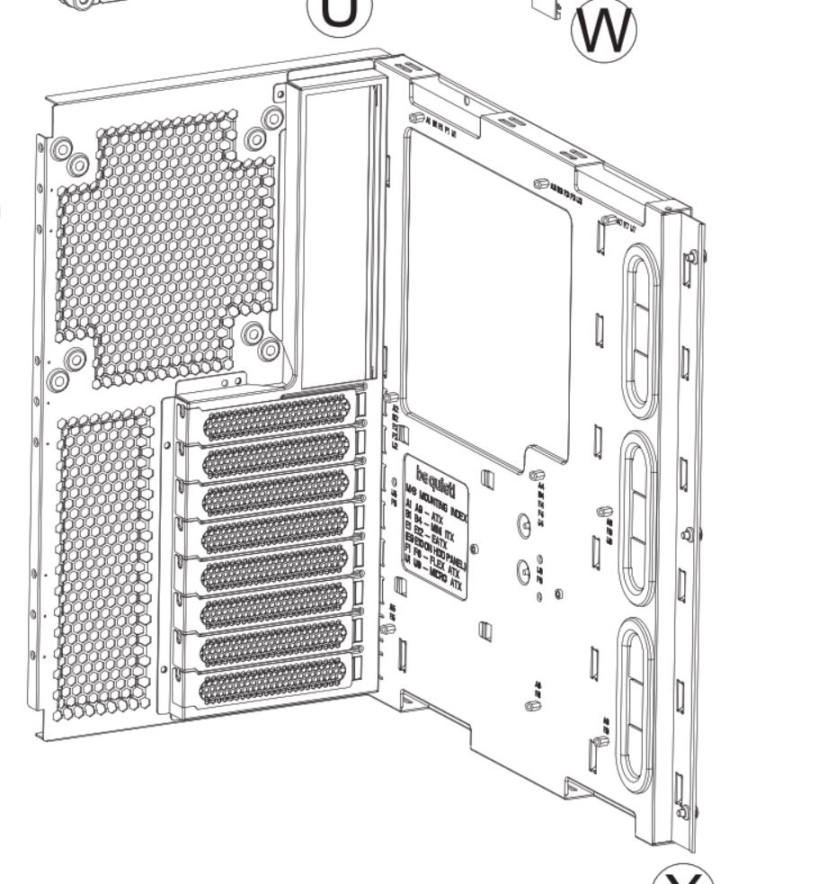

Abstandhalter montiert?
Du hast das Innenleben des PCs also in ein neues Gehäuse gebaut - bau es aus und versuche, das System nur mit den grundlegenden Komponenten zu starten. Platziere das Mainboard auf einer nicht-leitenden Unterlage, z.B. auf stabilem Karton. Dann stelle sicher, dass du im neuen Gehäuse auch alle vorgesehenen Abstandhalter zum Rückwand platziert hast, bevor du das Mainboard wieder einbaust. Ich tippe auf Kurzschluss durch Fehler beim Mainboardeinbau.
Geruch von seitens des Powerschalters am Gehäuse kann ich mir schwer vorstellen. Dieser schließt nur die zwei PINs auf dem Mainboard kurz, um diesem das Einschaltsignal zu liefern. Es sei denn, er ist komplett falsch angeschlossen...
Reaktionen: Xes
Eventuell mal dem powerbutton am mainboard abklemmen und am mainboard direkt starten mit einem Schraubendreher.
Powerbutton vielleicht mal schauen ob aus der Richtung etwas verschmort aussieht.
Sicherheitshalber um nicht mehr kaputt zu machen wie schon gesagt auf nem Karton aufbauen
Befindet sich ggfl. eine lose Schraube in dem neuen Gehäuse, welche einen Kurzschluss verursacht haben könnte?
Also das riecht ja sowas von nach Abstandshalter.
Sind die Abstandshalter (auf denen man das Mainboard verschraubt) überhaupt eingebaut?
Wenn ja, sind diese auch NUR da eingebaut, wo löcher im Board sind?

@DrDuckhill Absolut sicher mit den vormontierten Abstandshaltern? Sicher, dass das nicht lediglich kleine Erhöhungen im Tray waren? Sicherheitshalber noch mal in der Anleitung nachschauen oder im Tütchen mit den Gehäuseschrauben.

und wenn die 100mal vormontiert sind, müssen die trotzdem nicht immer zu dem eingebauten Board passen.

Vormontiert ja,aber nicht dauerhaft fest.
Kontrolliere mal ob auch alle Abstandshalter an der richtigen Position sind,also da,wo auch das Mainboard die dafür vorgesehen Löcher hat.
Am besten wie gesagt,Mainboard ausbauen und im offenen Aufbau mal versuchen die Kiste zu starten,den Impuls zum starten, kannst du mit nem Schraubendreher geben, wenn du die Kontakte am Mainboard kurz überbrückst.

Mal im Ernst: Bitte Board ausbauen und Fotos von den Abstandshaltern machen. Das sind fast sicher nur die Vorrichtungen, wo die eigentlichen Halter reinkommen... oder dir kommt eine Schraube oder Ähnliches entgegen, welche die Übeltäterin für den Kurzen ist.
