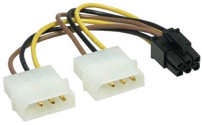

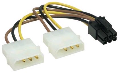

Die HD 7790 ist mit einer TDP von 85 Watt spezifiziert. Es werden durch den PCIe Anschluss bereits 75 Watt zur Verfügung gestellt also müssen durch den 6-Pin Stecker nur mehr die restlichen 10 Watt bereit gestellt werden, was locker mit einem solchen Adapter, welcher den meisten Grafikkarten beiliegend ist, zu bewerkstelligen ist.

Die HD 7790 ist mit einer TDP von 85 Watt spezifiziert. Es werden durch den PCIe Anschluss bereits 75 Watt zur Verfügung gestellt also müssen durch den 6-Pin Stecker nur mehr die restlichen 10 Watt bereit gestellt werden, was locker mit einem solchen Adapter zu bewerkstelligen ist.

Ich muss aber kein Adapter extra kaufen oder (?) Kannst du mir den Link geben zu dir Karte von Mindfactory, Hardwareversand?

Laut der Sapphire Homepage ist ein solcher Adapter der Karte beiliegend.

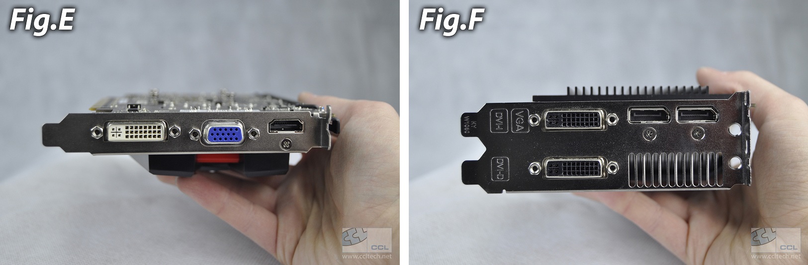

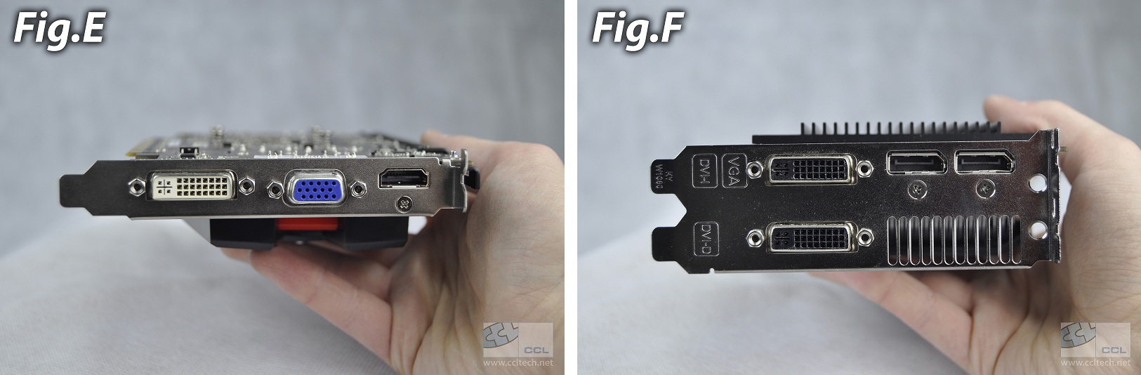

Die HD 5450 ist eine Singleslot Karte.
Dieses Bild verdeutlicht wohl besser den Unterschid zwischen Single- und Dualslot Karten:
Fig.E ist eine Singleslot Karte
Fig.F ist eine Dualslot Karte

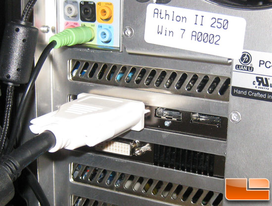

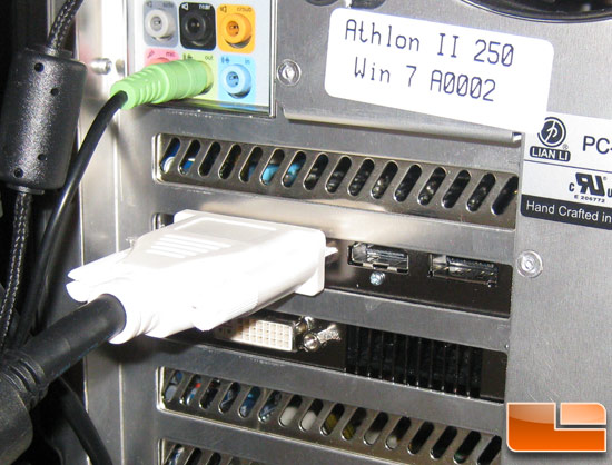

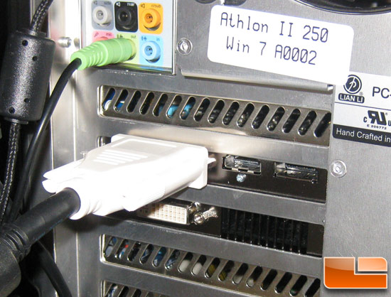

Bei deinem Rechner benötigst du auf der Rückseite mind. 2 solche Aussparungen wie hier auf dem Bild zu sehen:
Ach solche silbernen dinger die ich raus nehmen/Brechen muss ? Die haben ich mehrer
Das ist egal. Es geht eh nur um die Anzahl der Slots. Ist unter dem Slot wo jetzt deine Grafikkarte eingebaut ist noch ein solcher frei?
Am besten wären jedoch Fotos wie oben bereits erwähnt.
Idealerweise würdest du ein Photo machen wo man sieht wie viel Platz noch bis zum Festplattenkäfig bzw. der Gehäusewand ist.
Auf jeden Fall sollte es aufgrund des Dualslot Aufbaus keine Probleme geben da noch ein Slot unter der HD 5450 frei ist.
Wenn du dann die neue Grafikkarte einbaust würde ich jedoch die Steckkarte (vermutlich eine Netzwerkakte oder Modem) in dem PCI Slot einen Slot weiter Nach unten verlegen um der Grafikkarte eine bessere Luftzirkulation zu ermöglichen.
Dieses Foto ist deutlich besser. Die HD 7790 mit 21.5cm Länge dürfte auf jeden Fall platz haben, da du ein micro ATX Mainboard, welches eine Dimension von 24.4cm x 24.4cm aufweist, verbaut hast.
Sprich die Grafikkarte wird nicht einmal über das Mainboard hinaus stehen und ist somit im Bezug auf den Einbau völlig unkritisch.
